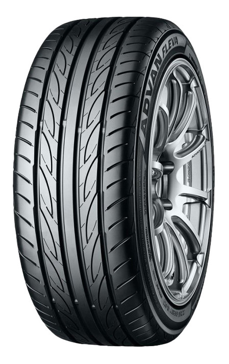

Суть темы, понятное дело, отражает заголовок. Правда, выбор в моем случае, сводится не к выбору шин, их список уже очерчен и куплены будут те, которые будут в наличии/доступны к заказу в "Колеса-Даром"/"Vianor". Уж очень мне нравится идея не платить за доставку при покупке в интернет-магазинах.
Выбор в моем случае, это выбор размерности. 195/55 R16 против 205/55 R16. На наших дорогах чем выше в абсолютных величинах профиль, тем спокойнее и комфортнее.
Изложу факты, обнаруженные по ходу "расследования".
На Вестах встречаются шины трех размерностей: 185/65 R15, 195/55 R16 и 205/50 R17. Расчет диаметра, проведенный на шинном калькуляторе (ссылка тут: razmerkoles.ru/calc/?whee…&scl=50mm&wcl=30mm&sr=0mm), дал интересный результат: 622, 621 и 637 мм соответственно. Получается, производитель допускает на свою машину установку колес заметно отличающегося диаметра.
На Гранте, к примеру, настолько существенных различий не было. Применяемые на ней шины 175/65 R14, 185/55 R15 и 195/45 R16 отличались диаметром совсем на немного (583, 585, 582 мм). Если отбросить редкий 13' (175/70 R13, 575 мм) размер "нулевой" комплектации, то диаметр остальных вариантов практически одинаков. Порой разница фактических диаметров шин одной размерности от разных производителей может быть больше! И это логично. Передаточные числа КПП, плечо приложения крутящего момента (радиус колеса) и датчик скорости подбираются не просто так. Понятно, что на Грантах при одинаковых передаточных числах самой КПП встречались ГП от 3,7-3,9 на гражданских версиях, до 4,1 на Спорте, но в целом идея ясна. Колесо должно быть определенного для конкретной машины диаметра. К примеру, если на Ниву поставить колеса от УАЗа, то упадет динамика, возрастет расход, пропадет тяга на бездорожье, начнет безбожно врать спидометр.
Считаем диаметр шины 205/55 R16 и получаем 632 мм, даже чуть меньше, чем у 205/50 R17. Подходит! Впрочем, это не новость, на том же Драйв2 полно историй о беспроблемной (ничего не трет/не цепляет) установке резины такой размерности.
То есть, возникает резонный вопрос: какого фига ВАЗ пошел на применение редкой размерности шин? На Гранте 185/55 R15 тоже были "изысканным" размером, но там хоть логика была — надо удержать диаметр колеса в расчетных пределах. А в Весте непонятно. Применить 195/55 R16, чтобы удержать диаметр колеса в расчетных пределах относительно базовых 185/65 R15, а потом спокойно начать ставить на машины 205/50 R17, диаметр которых на 16 мм больше! Что за бред?
А цены? Даже если брать по самому низу рынка, например модель Cordiant Comfort 2, то в размере 205/55 R16 он стоит 3290, а в 195/55 R16 — уже 4470! Шины 205/50 R17 порой дешевле! Видимо, они являются более массовым и менее "изысканным" размером.
Вывод: брать будем 205/55 R16. Либо Yokohama Advan Fleva V701, либо Toyo Proxes CF2, либо, на худой конец, Kumho Ecsta PS71. Yokohama (не точно такая же, но тоже серии Advan) была на Приоре в качестве "боевой" резины, на Toyo этой же модели была Гранта жены (это единственная резина, на которой у Гранты с тяжеленной от АКПП мордой появился нормальный держак в поворотах). Короче, впечатление от этих покрышек у меня очень приятное. А Kumho (не точно такая же, но тоже серии Ecsta) стояла на Приоре в качестве повседневной "приспортивленной" резины. На Весте гонять, прям чтобы гонять, вроде не собираюсь, поэтому, если что, подойдет и она…
ВАЗу небольшой, но минус. Это возмущало меня на Гранте, возмущает и сейчас. Негоже на народном, широко распространенном автомобиле, применять шины (расходник!) дорогой и редкой размерности.
P. S. А как же техосмотр? У меня он приходится на раннюю весну. Приезжать туда я буду на зимней резине, а она — штатной размерности 185/65 R15. И опять же, какого фига не 195/65 R15? Как раз был бы диаметр, как у 205/55 R16 или 205/50 R17. Да и машина хоть чуть, но повыше была. Хотя на техосмотр в целом пофиг. Проходил тут. Честно и без блата. С фотофиксацией и прочими новшествами. И как смотрят… хоть отдельную тему пиши. Брызговики есть, машина без ксенона, не на 20' колесах, не тонирована вкруг, аптечка/огнетушитель есть — свободен.
