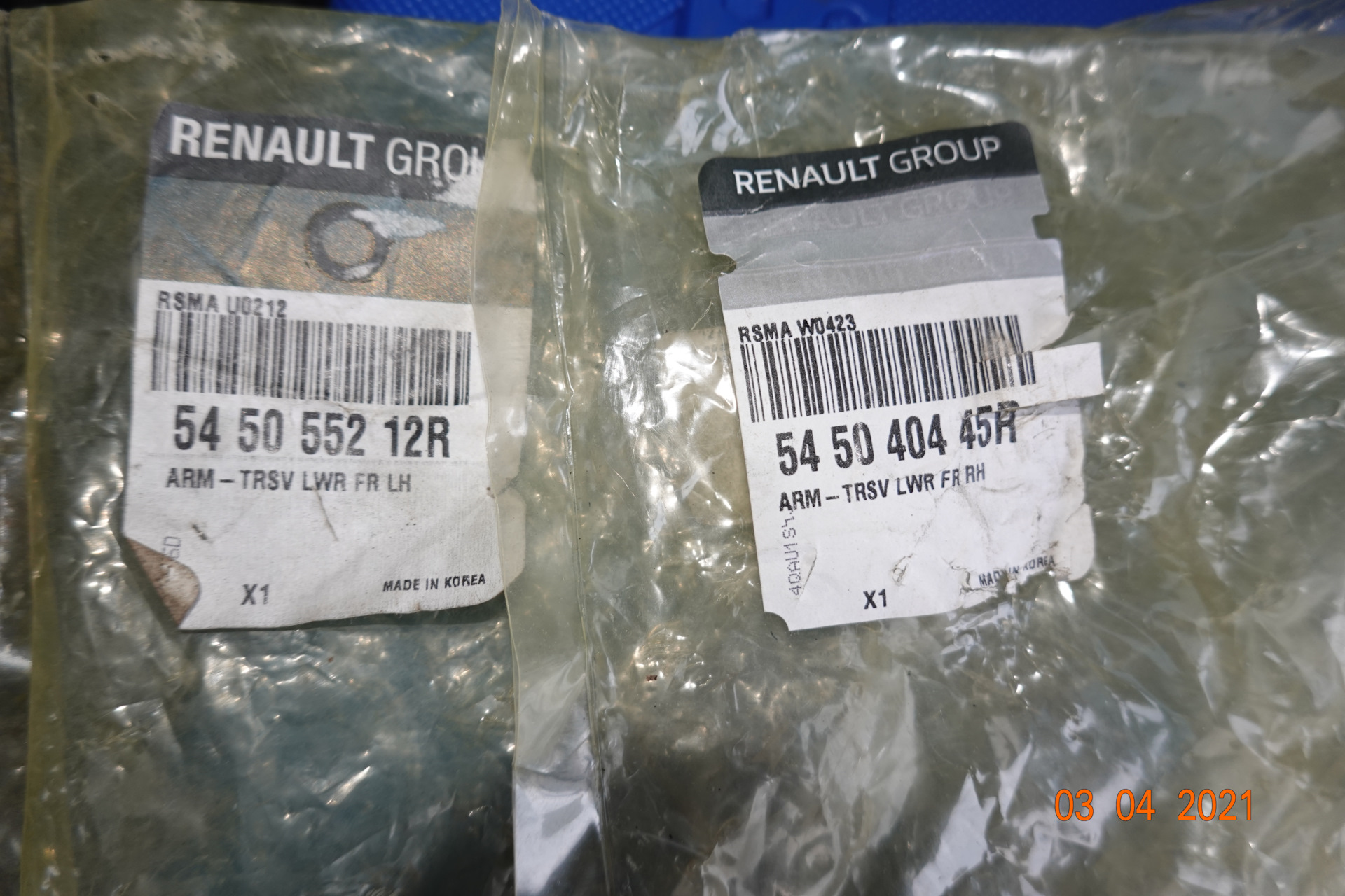

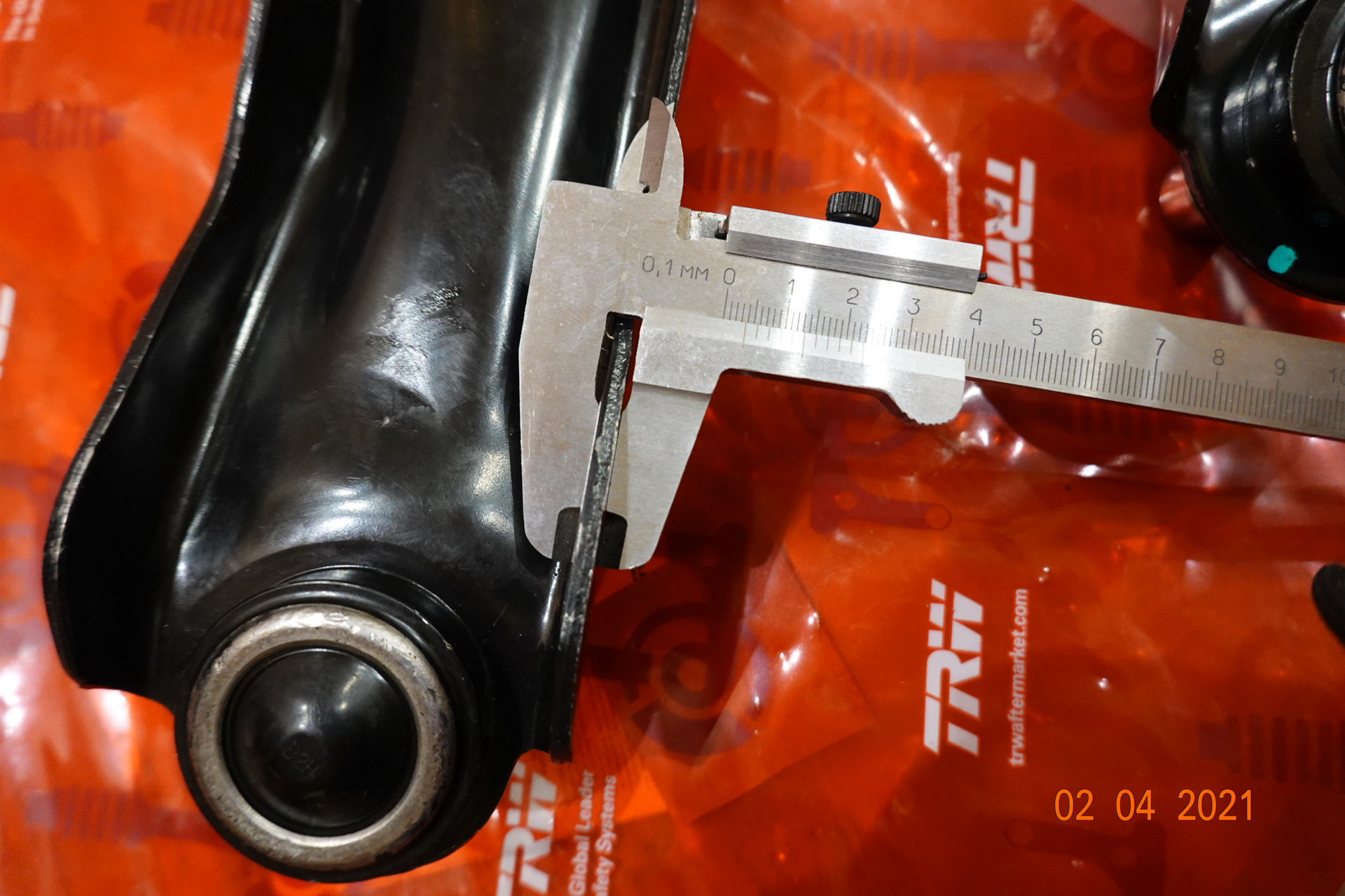

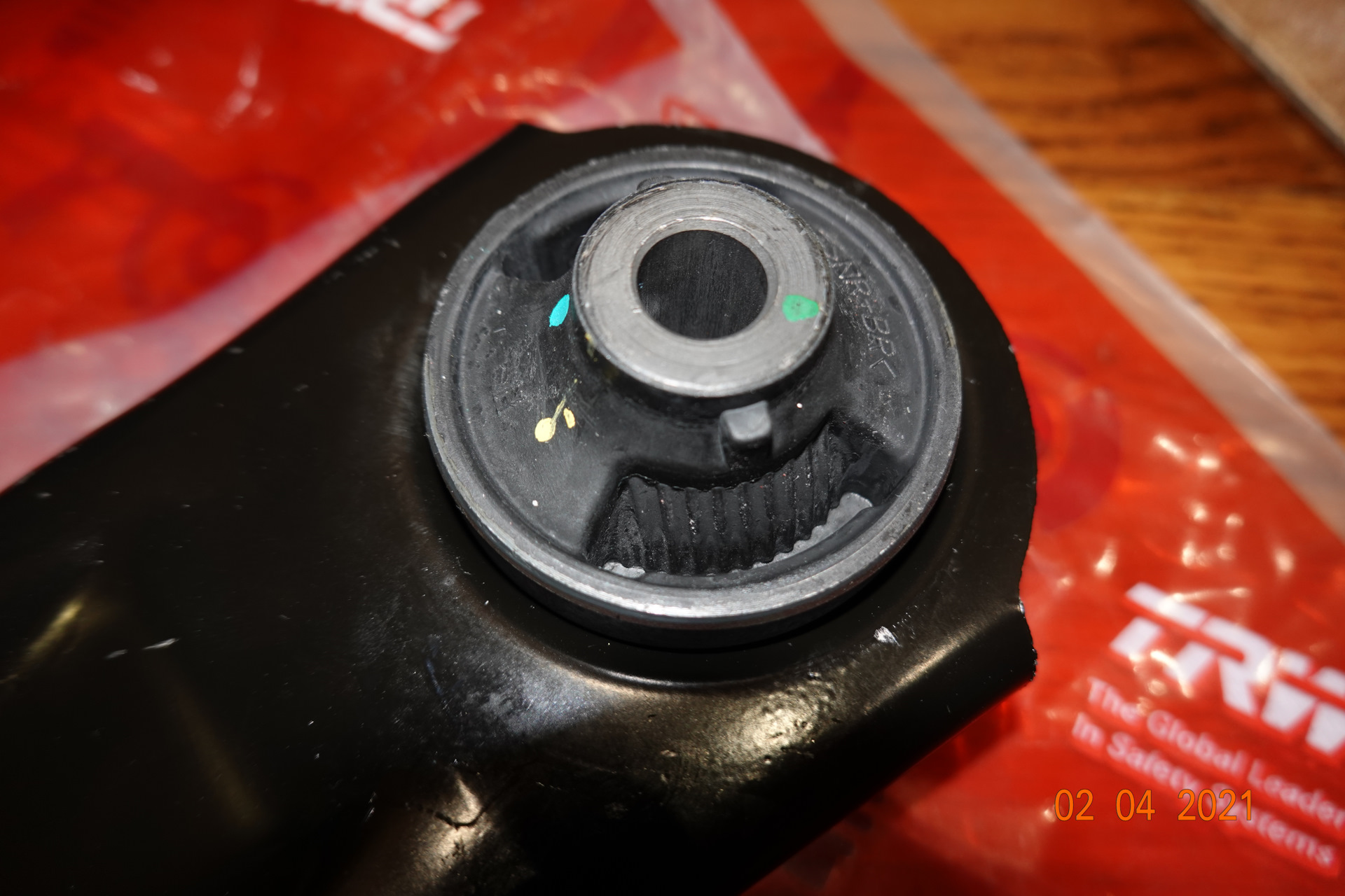

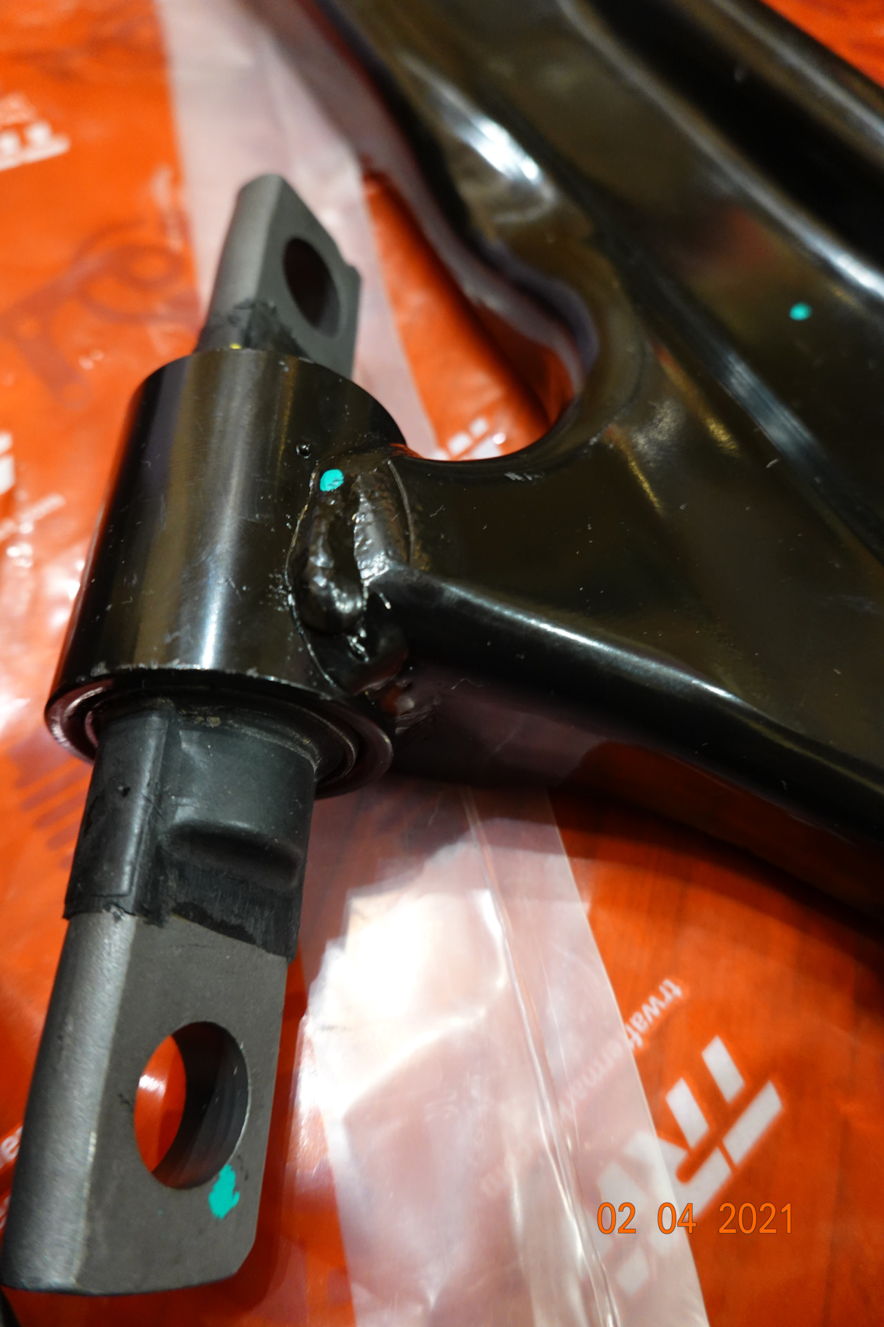

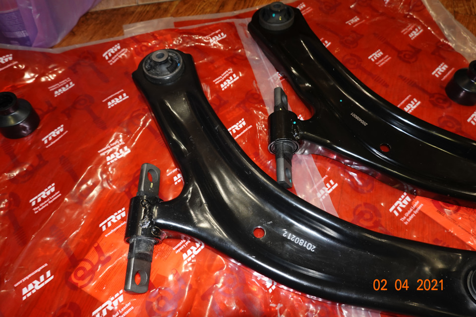

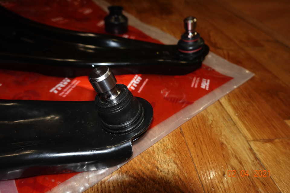

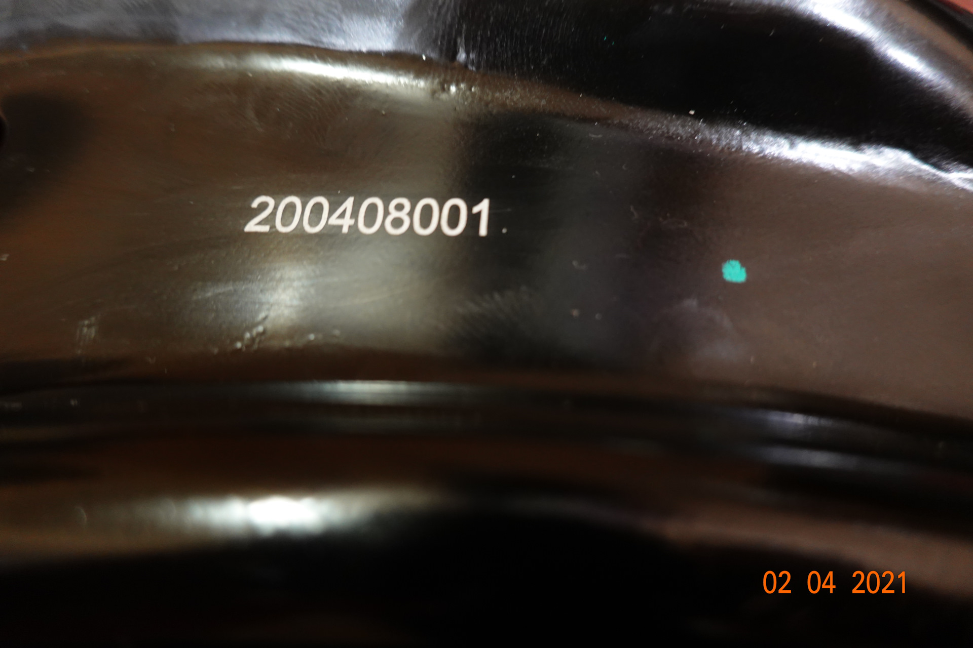

Само собой стал изучать вопрос замены рычагов в сборе для чего были закуплены следующие претенденты: оригинальный (арт. 54501JD000 — 4 860 руб.), RENAULT/SAMSUNG (арт. 545055212R — 3 270 руб, 545040445R — 3 630 руб) производство Корея и TRW (арт. JTC2562 — 5 240 руб. и JTC2563 — 5 240 руб.) производство Малайзия.
От оригинала меня к тому времени уже маненько подташнивало, но учитывая добрые отзывы от владельцев "Хитрил" решил их приобрести и рассмотреть, но не срослось, при получении в магазине на них не было никаких маркировок "Nissan" только соответствующие наклейки на пакетах от них, производителя шаровой тоже не удалось идентифицировать, а брать очередного кота в мешке …, нет, поймите меня правильно котов и кошек я люблю, но во всем должна быть мера. В итоге рычаг 54501JD000 вернулся к "продавану". Рычаги же RENAULT/SAMSUNG (арт. 545055212R, 545040445R) и TRW (арт. JTC2562 и JTC2563) я приобрел и ПОСТАРАЛСЯ ДЛЯ ВАС найти отличия в качестве и культуре их изготовления, а что из этого вышло смотрите на видео и фото ниже.

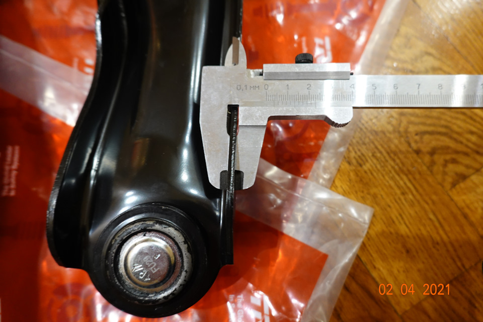

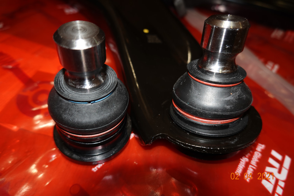

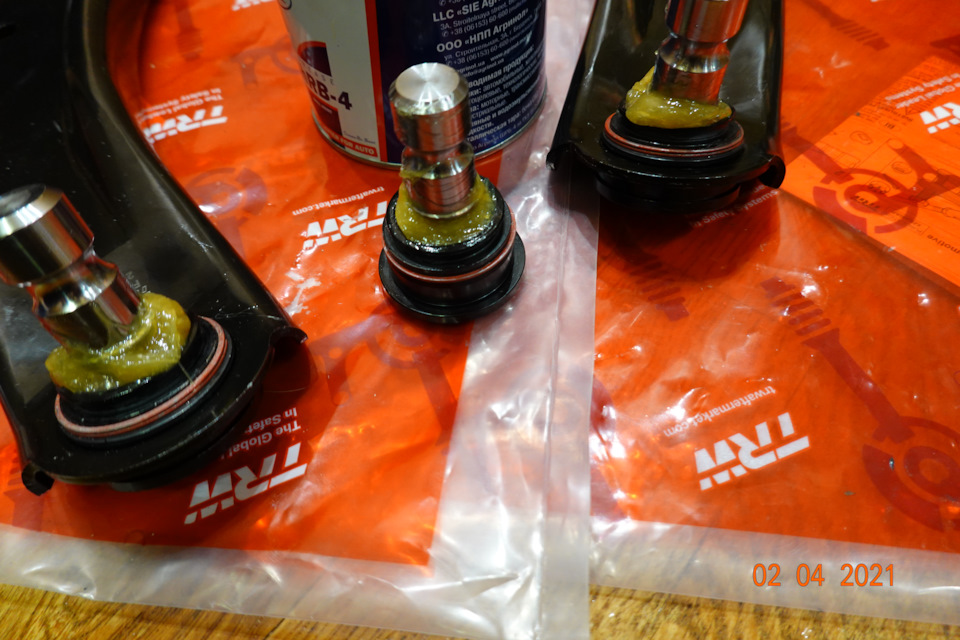

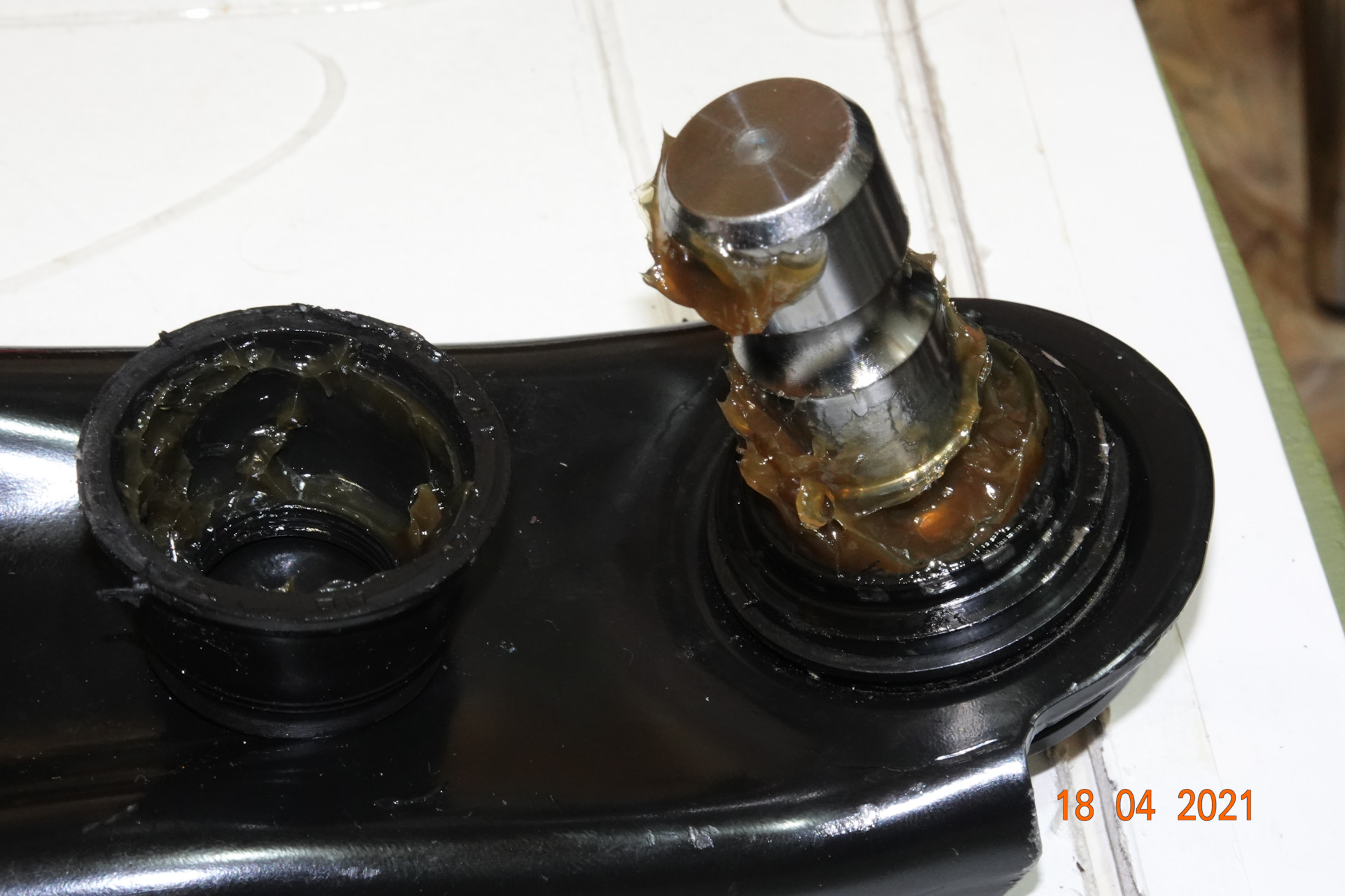

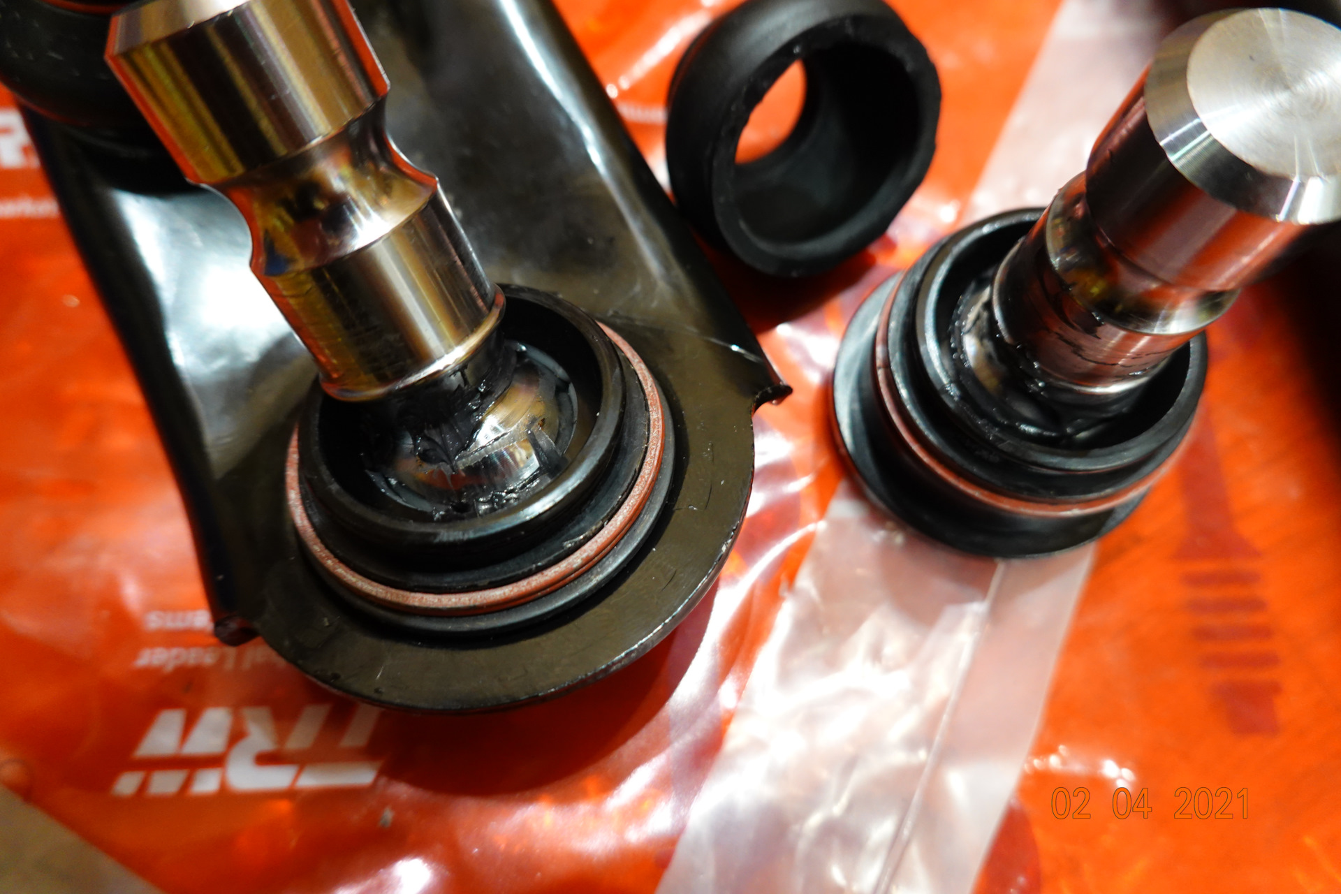

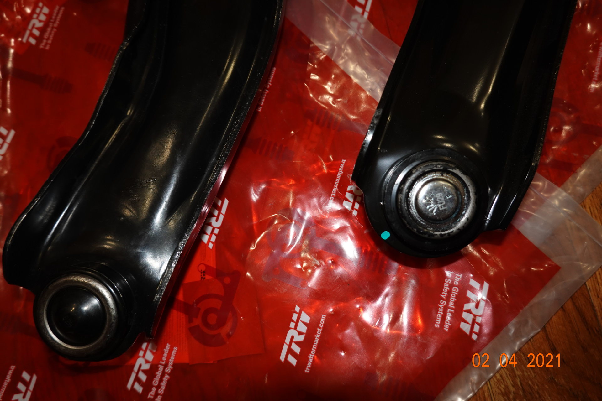

Для сравнения качества пыльников и количества смазки, закладываемой в шаровые опоры, были так же приобретены отдельно шаровые TRW JBJ1095.

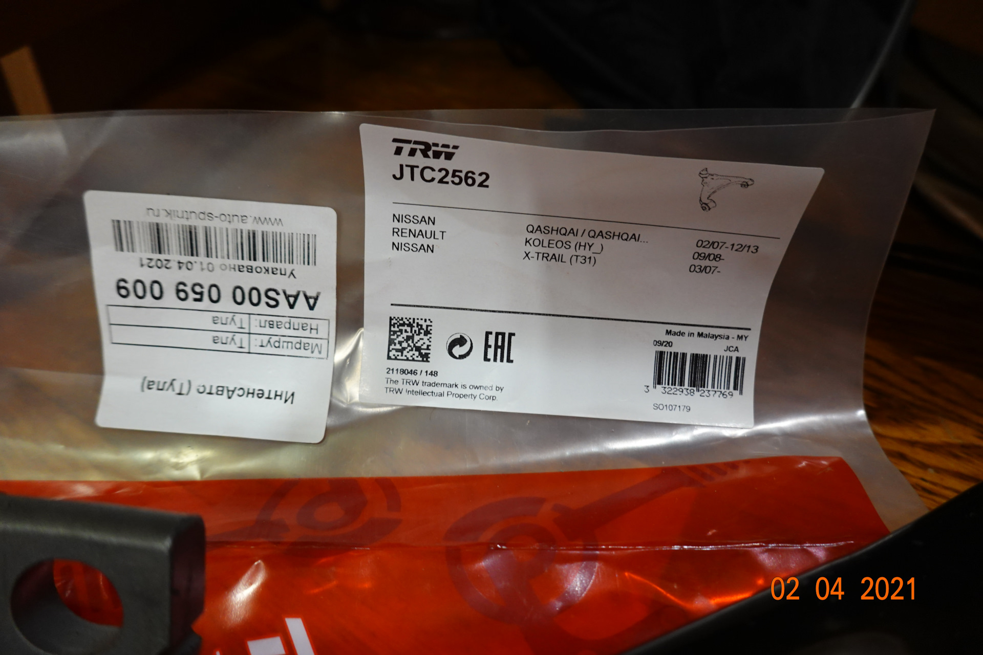

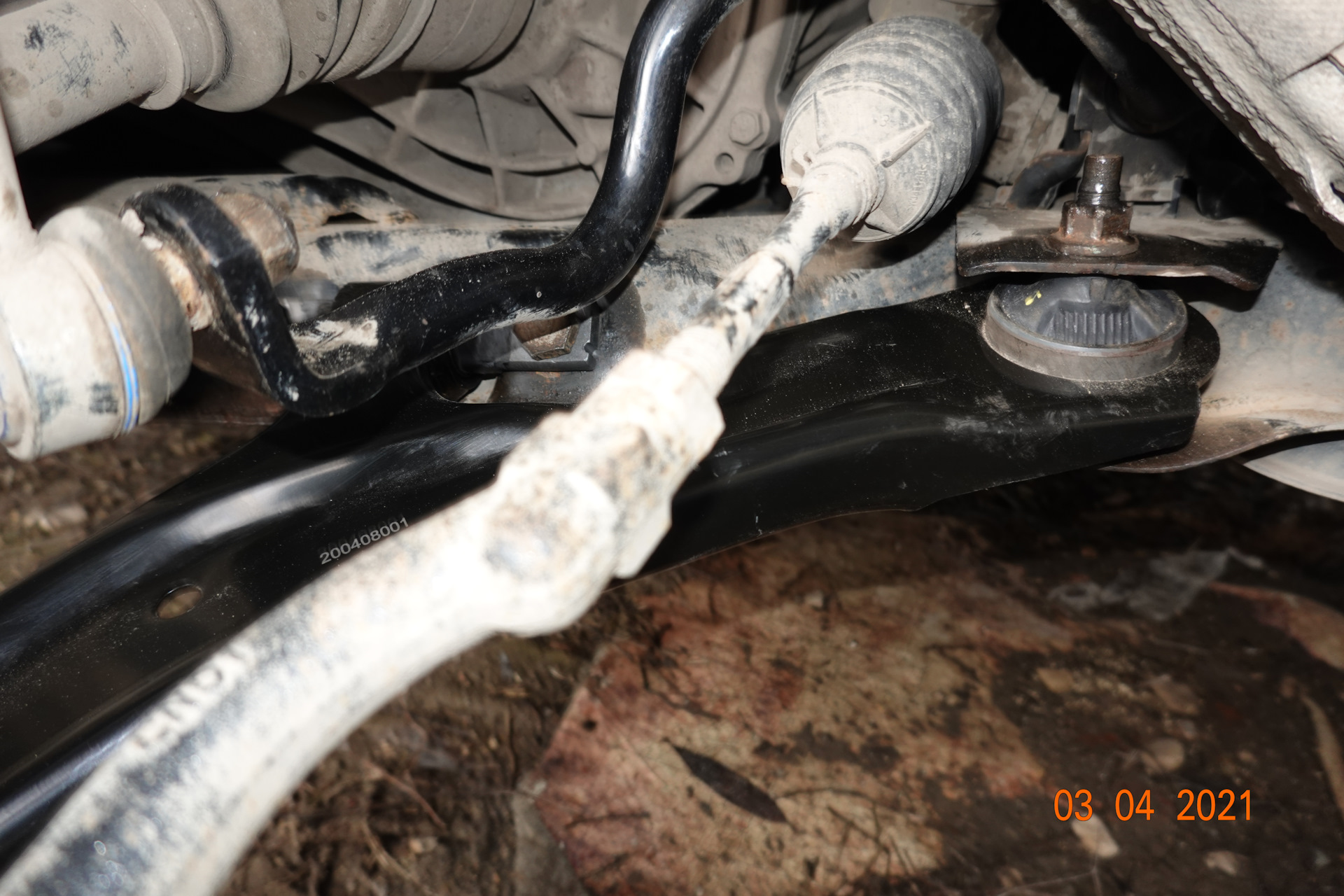

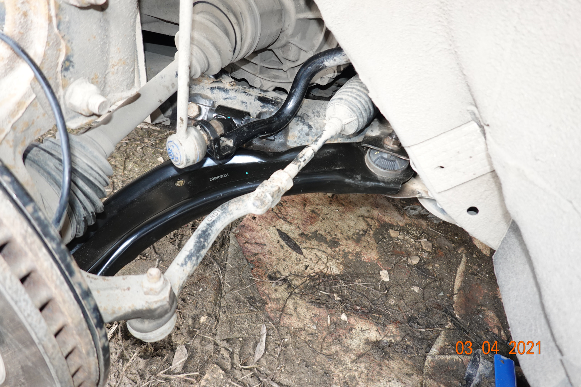

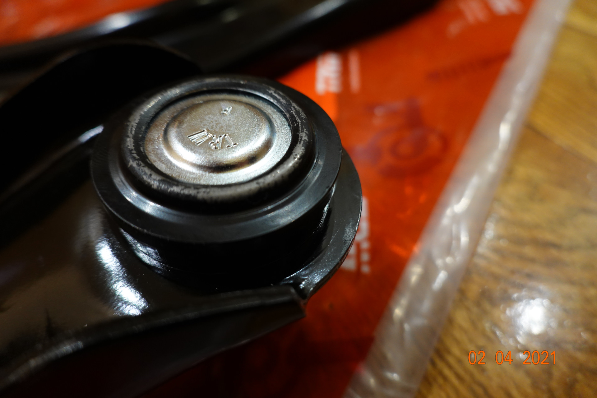

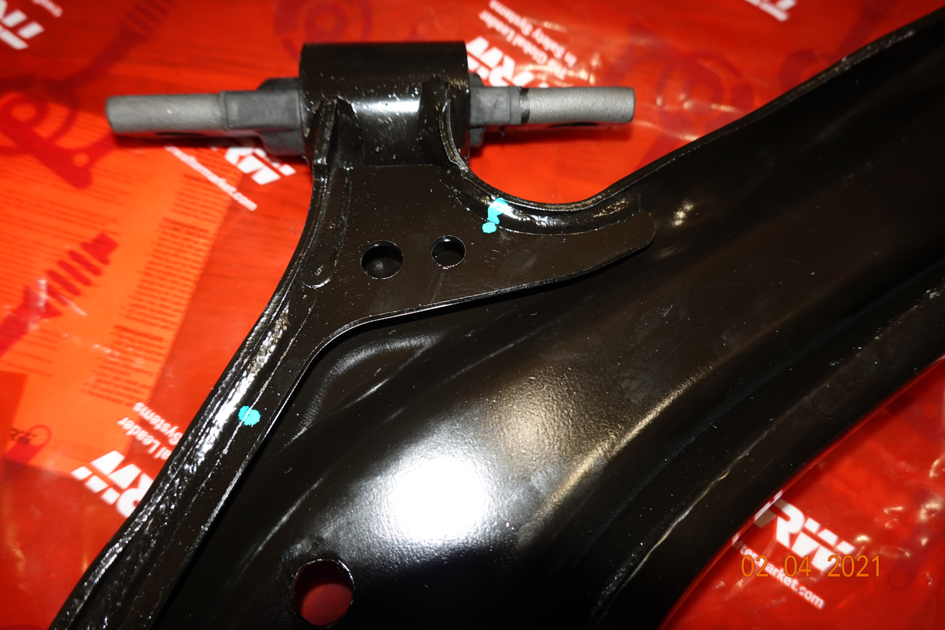

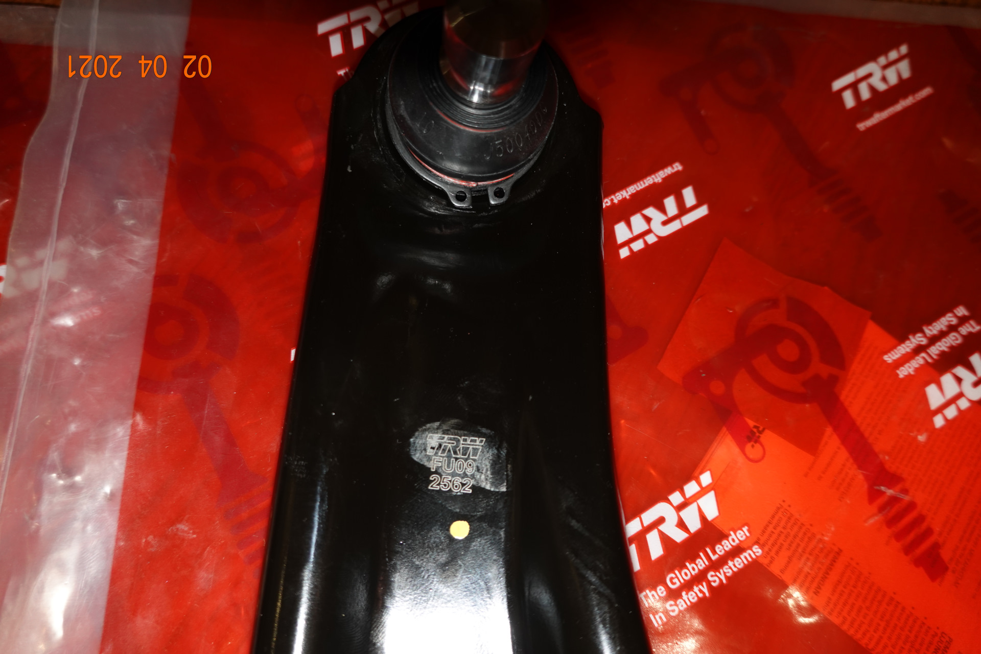

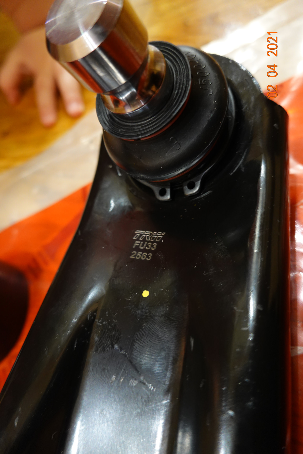

Не хочу делать поспешных выводов, время покажет сколько пройдут рычаги TRW, на которых я остановил свой выбор, о чем я и постараюсь по прошествии времени и пробега вам рассказать. Основными моментами склонившими выбор в пользу TRW был тот самый "дьявол скрывающийся за деталями":

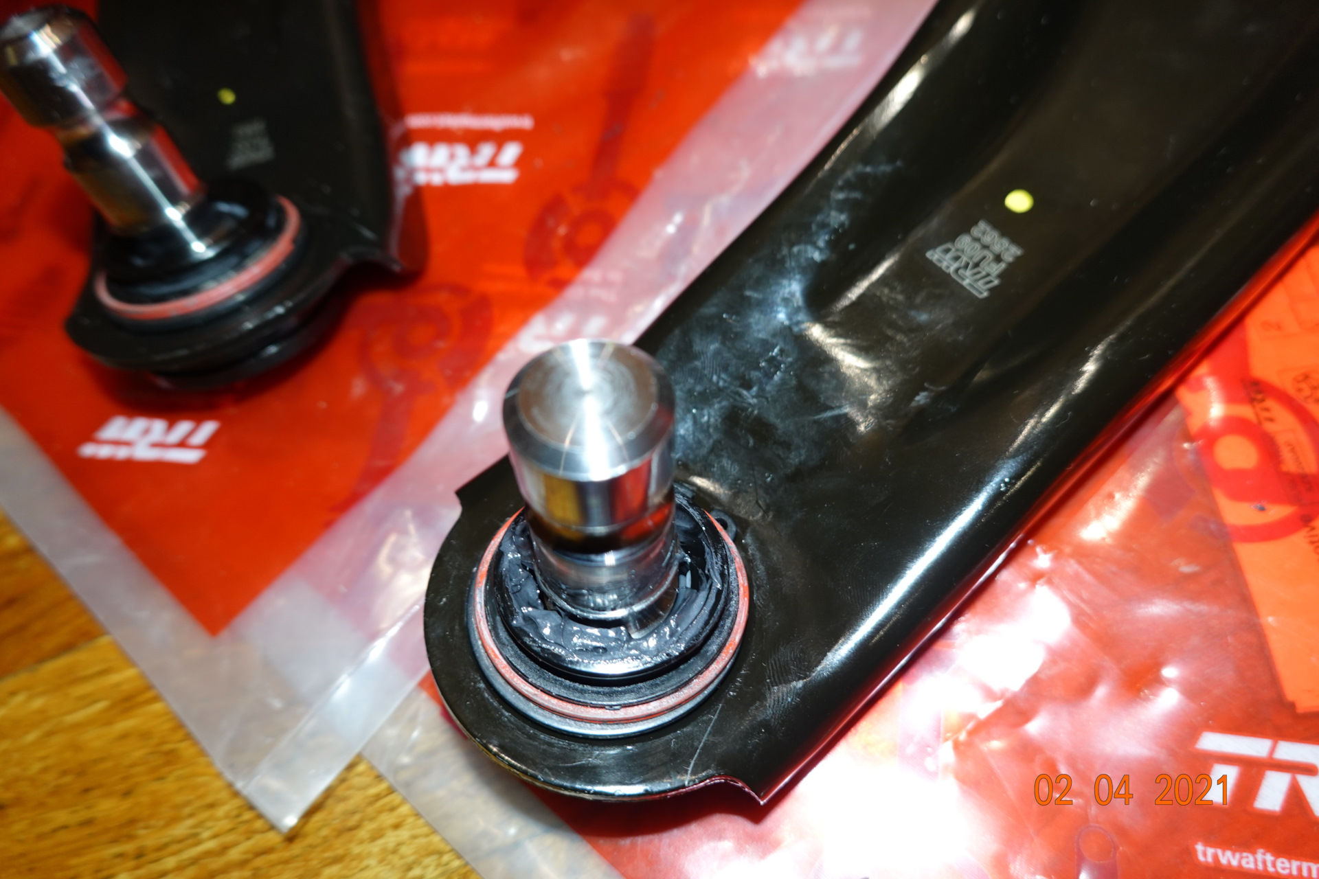

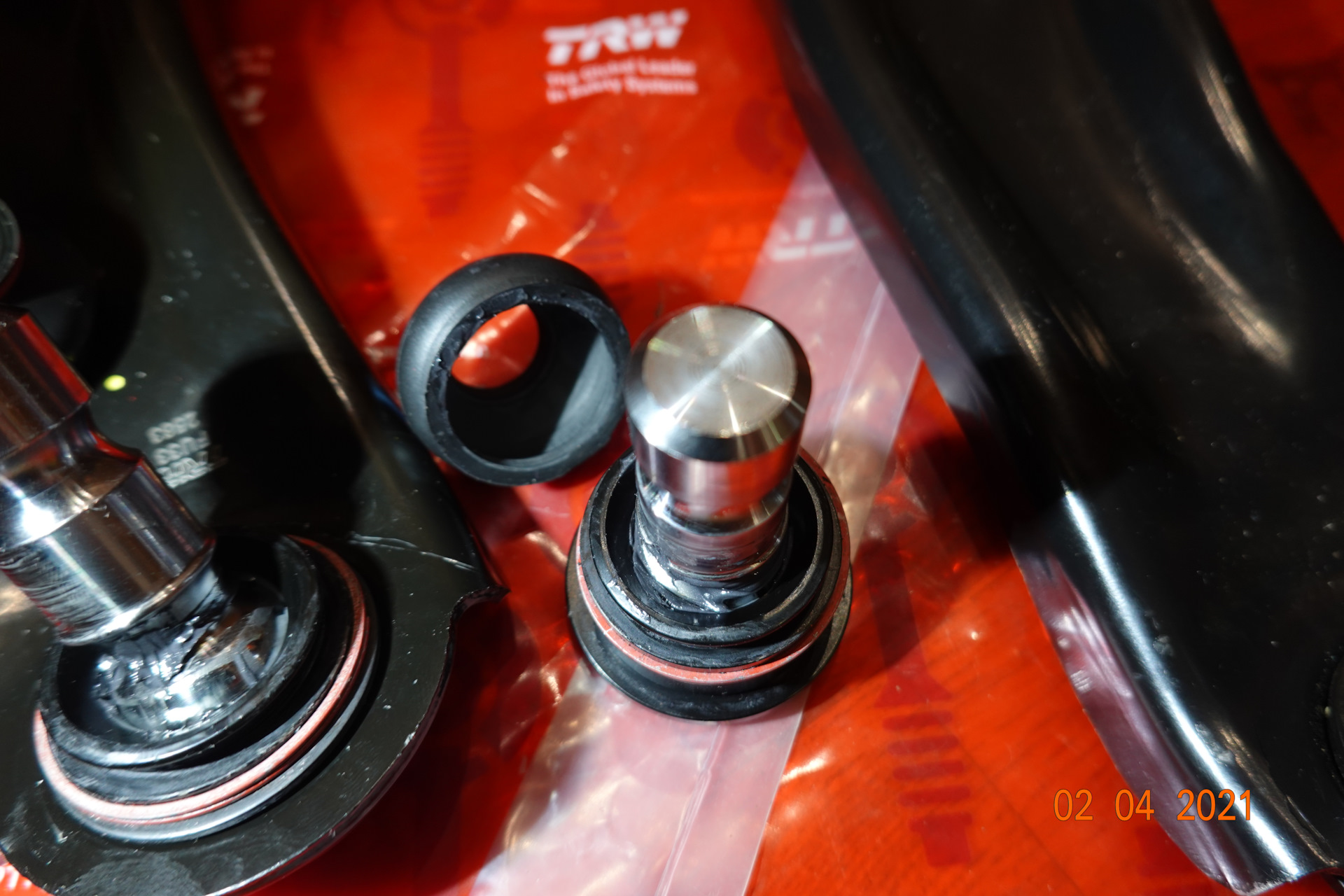

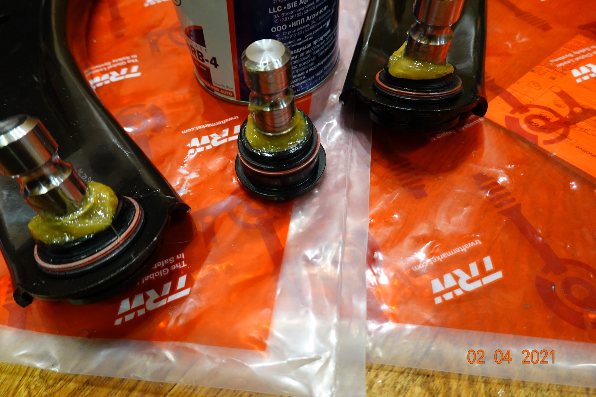

— наличие легко снимаемого пыльника для внесения водоотталкивающей смазки шарнирных соединений от Агринол — ШРБ-4 (арт. 4823074501275 — 180 руб за 0,4 кг);
— пыльник шаровой плотно прилегает к пальцу, что снижает вероятность проникновения пыли и влаги внутрь;
— на нижней кромке пальца шаровой есть буртик, ограничивающий утапливание верхней части пыльника, и служащий дополнительным защитным барьером от проникновения грязи и влаги;

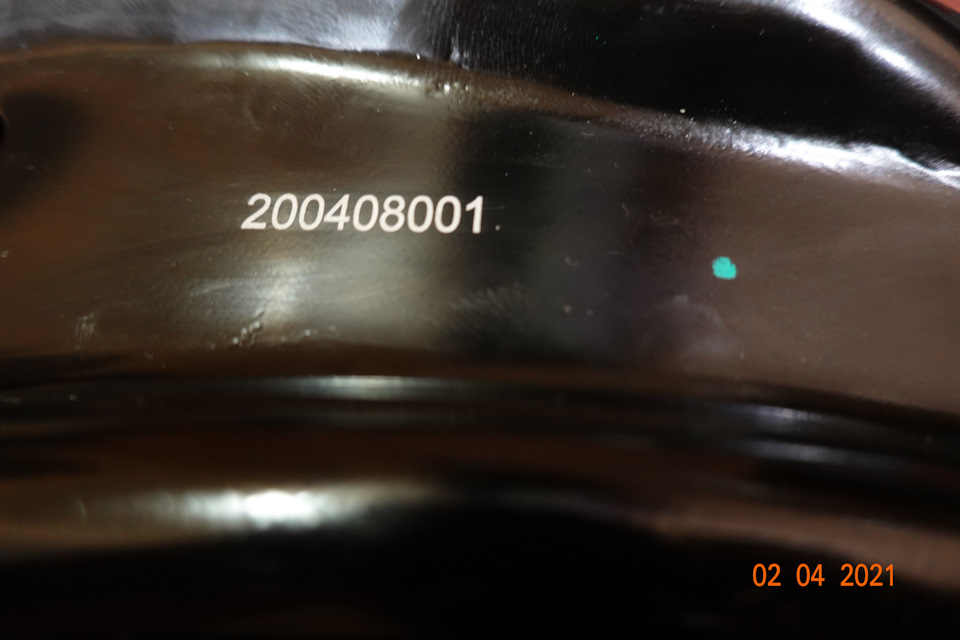

— производитель не плохо защитил от подделки свою продукцию в отличие от Nissan и Renault, хотя видел в БЖ драйвовчан похожие рычаги TRW, с "безымянными / noname" шаровыми.

Перечитав драйв остановил выбор на Рычагах от колеос Reno
545055212R Левый
545040445R Правый
Не подскажешь, они подходят на Nissan Qashqai? Ищу тестю на замену. В емексе по их выдало как аналог ниссановским оригиналам. Однако Экзист не считает их аналогами
Кашкай, колеос, хтраил она подвеска

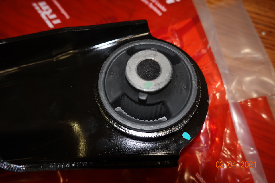

никого не смутила разность углов установки малого с/б?
у одного уши почти отверстиями вверх, а у другого ребром к верху.

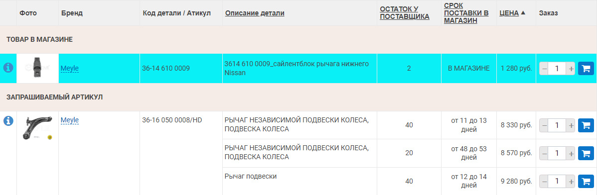

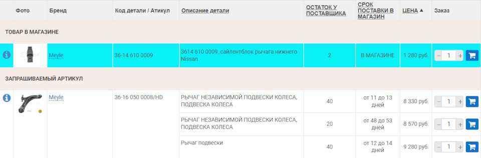

Как вариант я бы еще попробовал рычаги Meyle арт. 36-16 050 0008/HD и 36-16 050 0007/HD, вроде по ним неплохие отзывы, цена в районе 8300 за рычаг на данный момент.
Да ни фига — от 10 т.р.
Могу хоть сейчас вам заказать, но это цена в Туле.

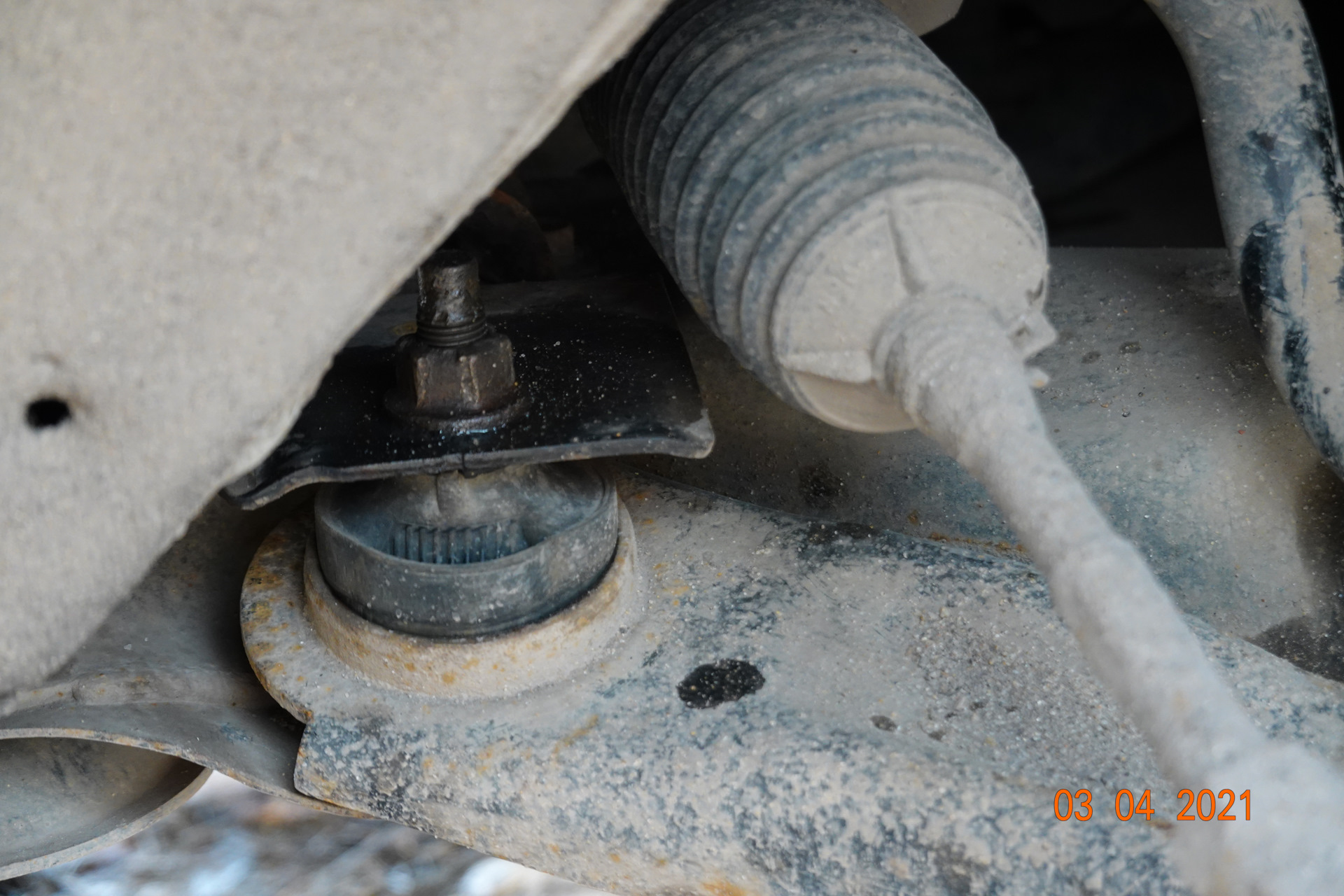

Приветствую, на данный момент пробег на рычагах TRW — 20 тыс. км, внешне резинки сальников целые, отслоений и надрывов нет, по ощущениям подвеска исправна. Пока только положительные впечатления.

Отдельное спасибо за артикул агриноловской ШРБ-4 !
Пожалуйста, сам люблю когда в БЖ помимо всего есть ссылки и артикулы на зап. части.
Из своего опыта могу предположить, что шаровые TRW проходят больше Реношных. Из-за конструкции пыльника с пружинными кольцами. А вот с Sidem я не хочу связываться, был печальный опыт на прошлой машине, запчасти из ходовки не прошли и пару тыс км.
Это прискорбно, просто у рычагов Sidem (судя по фото) пыльник шаровой похож по исполнению и крепежу в виде пружинистой проволоки на TRW.

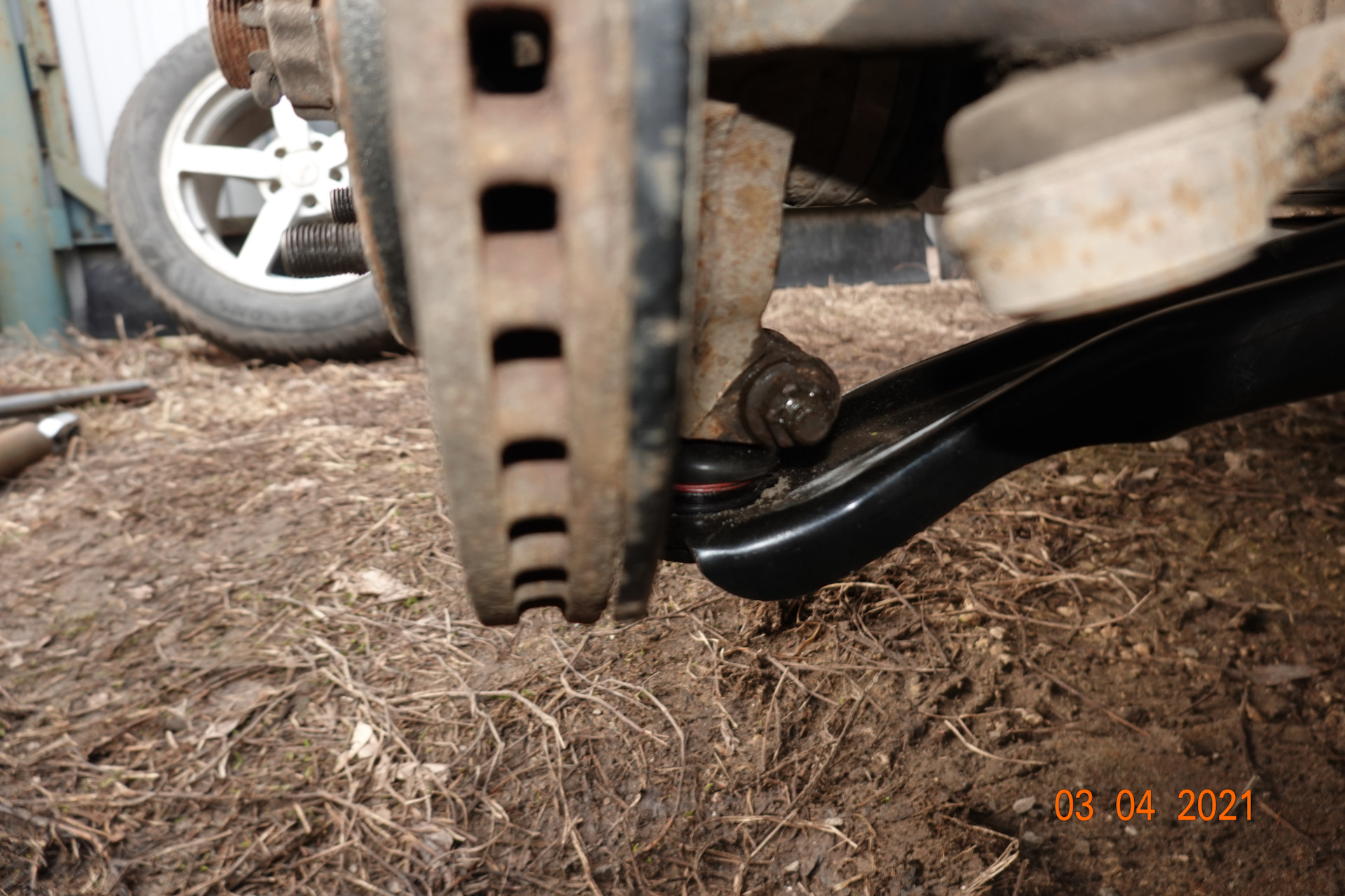

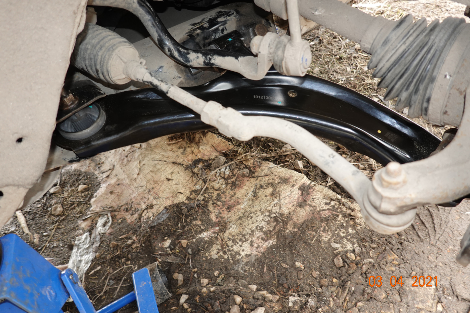

Есть ещё наука, полученная своим опытом: рычаги затягиваются только в рабочем положении.
Есть такой момент. При установке новых рычагов ставил упор под рычаг в районе шаровой и немного опускал домкратом авто, рычаг при этом занимал "нейтральное" рабочее положение.
А что это дало вам?! Крепление рычагов у нас не влияет на это, они ни как не займут другое положение.
Пока данную операцию не проделал болты "конфеток" не вставали ровно и не закручивались.
