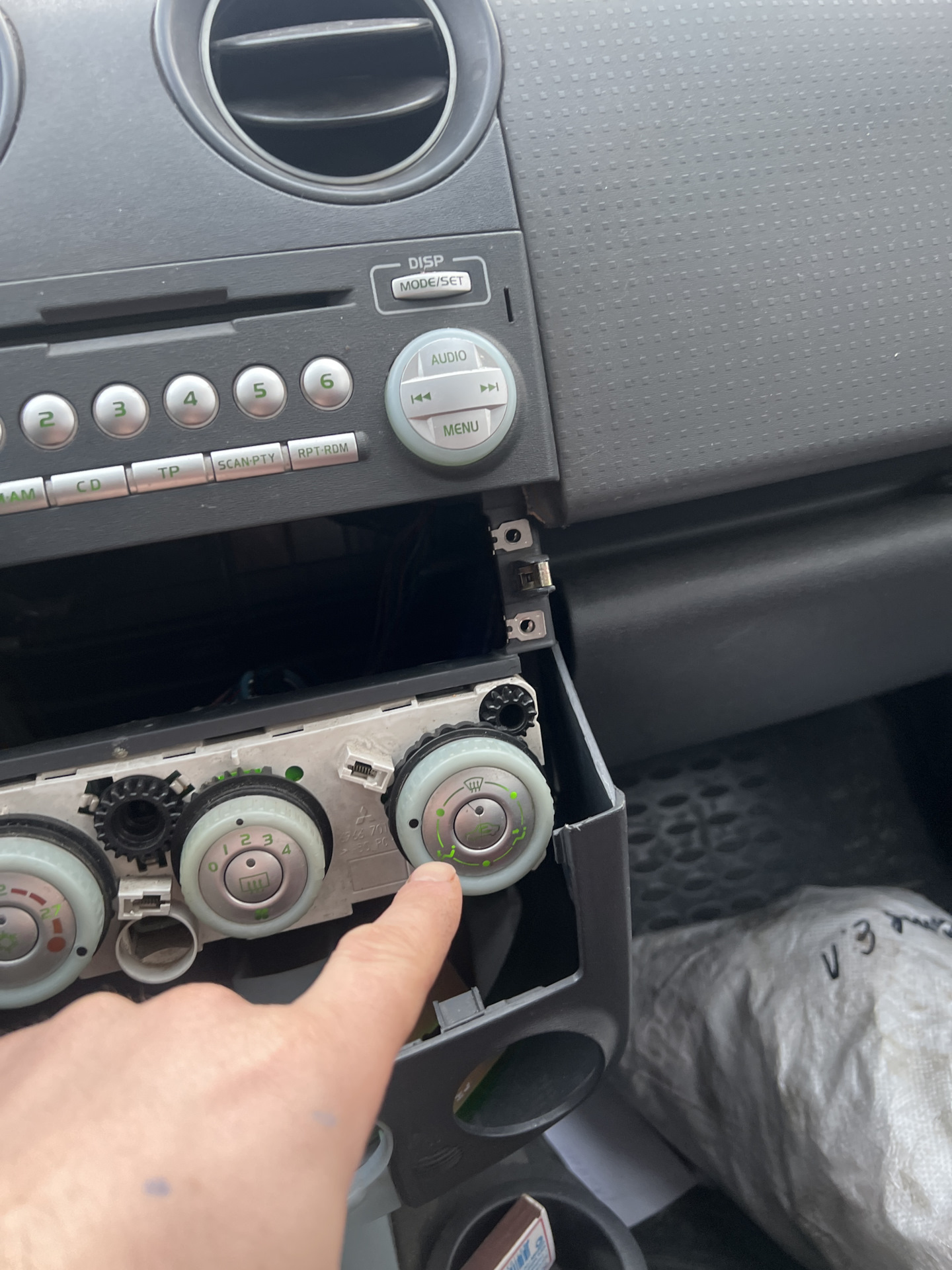

Ситуация была следующая: со временем начала заедать крутилка выбора направления обдува. Сначала при переходе через низ (6 часов), потом и через верх (12 часов) тоже. Попытки крутить силой приводили к тому, что со щелчком слетал рычажок из своей канавки внутри блока климата, приходилось снимать и разбирать его, ставить рычажок на место. Как костыльное решение чтобы не ломать, научился помогать тросику двигая заслонку пальцами под рулем.
Ситуация реально достала, начал изучать варианты решения, достал в инете кучу фоток, стал думать как добраться к заслонкам не снимая торпедо.
Сама крутилка в норме, трос тоже, причина оказалась в залипании заслонок.

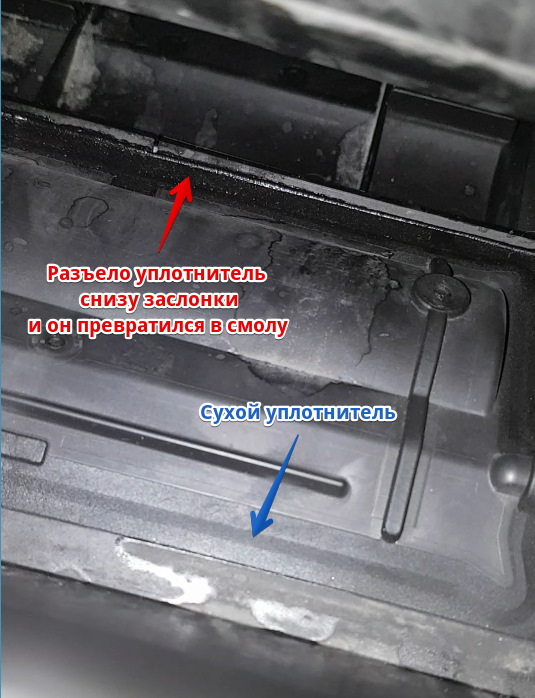

При очередной перепайке БК нырнул телефоном в средние дефлекторы обдува (на лицо которые), поиграл немного в гинеколога и визуально подтвердил проблему/

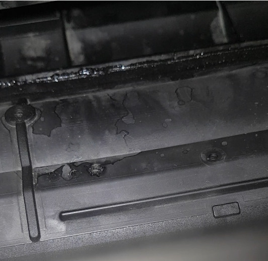

Блестящие полосы на видео и фото ниже — это превратившаяся в смолу нижняя часть уплотнителя средней (синей на картинке) заслонки.
На заслонках изначально в месте контакта наклеены смягчители, чтобы смягчать стук при их закрывании и уплотнять щель. Но со временем их нижнюю часть разъело очистителем кондиционера. И теперь когда заслонка прижата, она липким уплотнителем прилипает к своему гнезду и ее очень сложно оторвать. На видео при перемещении заслонок слышны прилипающие хлюпанья.

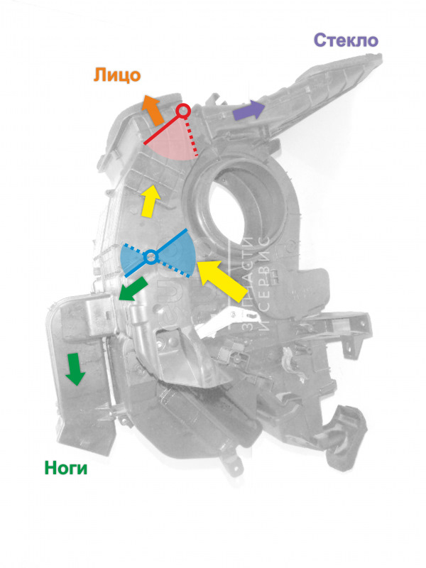

Если верхнюю заслонку (красная на схеме выше) еще как-то реально достать даже с моей лапой, то со внутренней (голубая на схеме) все сложнее, но именно синяя и есть основная проблема, потому как на нее заливалась пена для очистки кондиционера.

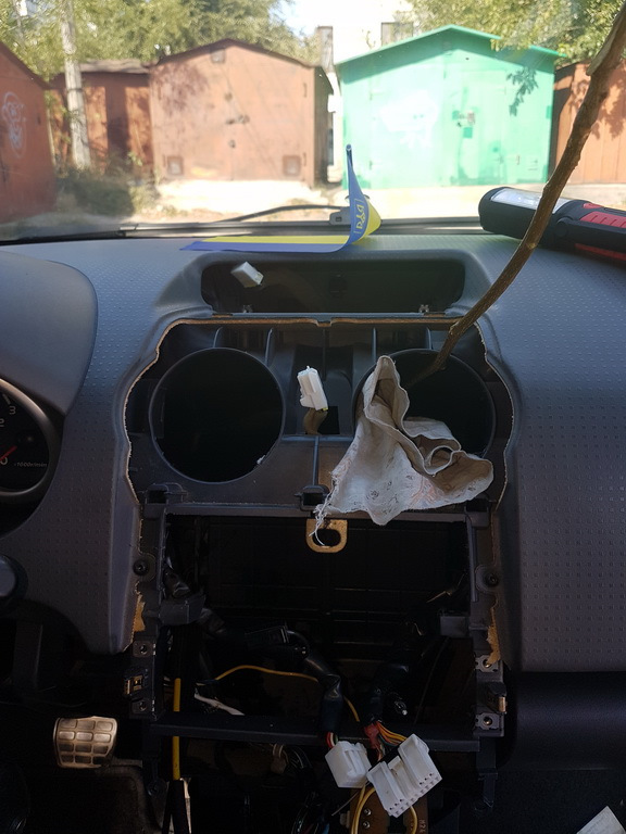

Пытался заливать спирт на нее сверху, чтобы размочить смолу и потом счищать тряпкой, смачивал спиртом намотанную на ветку тряпку, опускал, зажимал заслонку и двигал пытаясь очистить – результат близок к нулю.
Рассматривал вариант посыпать сверху смолу тальком, чтобы он налип на нее и она перестала липнуть к посадочному месту, но не хочется потом дышать в салоне остатками талька.
Остановился на варианте запшикать сверху силиконом. Пшикал его через средние дефлекторы, двигая средней (синей) заслонкой, стараясь попасть на липкую часть уплотнителя. Результат дало – во второй половине видео видно, как заслонки после силикона бегают как невесомые, никакого прилипания, вопрос только на сколько его хватит. Хотя, при относительной легкости, процедуру можно повторять.
Другой момент который беспокоит — заслонок у нас всего четыре:
1) Рециркуляция/улица (сервопривод)
2) Температурный, пропорции воздуха через радиатор печки/испаритель кондиционера (сервопривод)
3) Ноги/верх (трос) — голубая на схеме, желто/зеленый тросик
4) Лицо/стекло (трос) — красная на схеме, черно/голубой тросик
И когда включаешь рециркуляцию, крутишь крутилку температуры, хлопающие звуки тоже слышны, есть подозрение что на первых двух заслонках аналогичная картина. Если с 3 и 4 все ясно, то 1 и 2 пока не знаю как подобраться, не хочется и тупо радиаторы силиконом заливать через вентилятор, чтобы не снижать теплопередачу и сервоприводы немного жалко если навернутся.

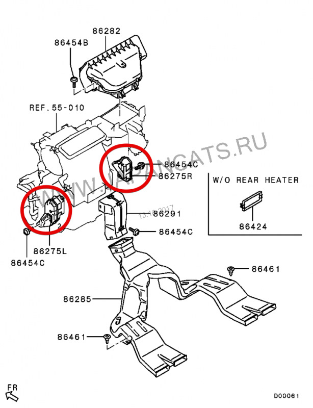

Уже позже, рассматривая схему увидел, что "уши-воздуховоды" в ноги водителя и переднего пассажира съемные. Т.е. по логике можно их открутить и через них добраться к средней заслонке сбоку и удобнее, чем играть в гинеколога сверху, как делал я (хотя и разбирать придется больше).
