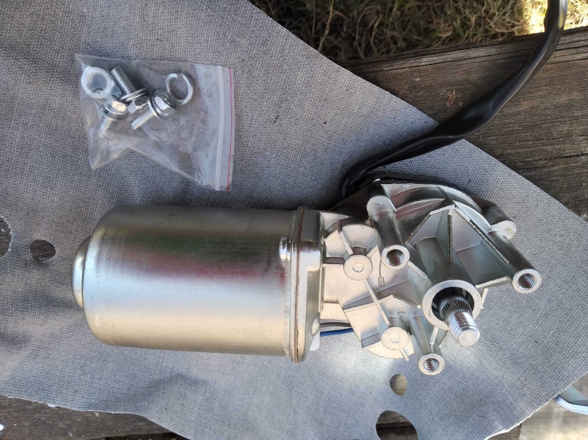

Собрался в область ехать за тридевять земель и с вечера как обычно на АЗС, дождик моросит, машину не глушу иду оплатил возвращаюсь а дворники посередь стекла и трещит во всю сиз под капота .треск с моторчика((( беда думаю шестерни стёрлись, что делать докатились до дома и кинул на пару дней, некогда, работа, пересели на другую (((
Честно скажу даже пару дней без тачки а уже как-то покататься хочется, на столько привык это жесть, люблю я машины и поковыряться с ними тоже)))

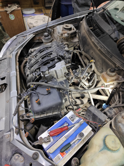

Короче настает долгожданный выходной и начинаются танцы под капотом)))
Благо на улице погода шепчет, а гаража пока в задумках.
Так вот лезем туда так как из прошлого опыта и записей на форумах стоять там может все что угодно и менять тоже видимо придется тоже что-то лишнее)))

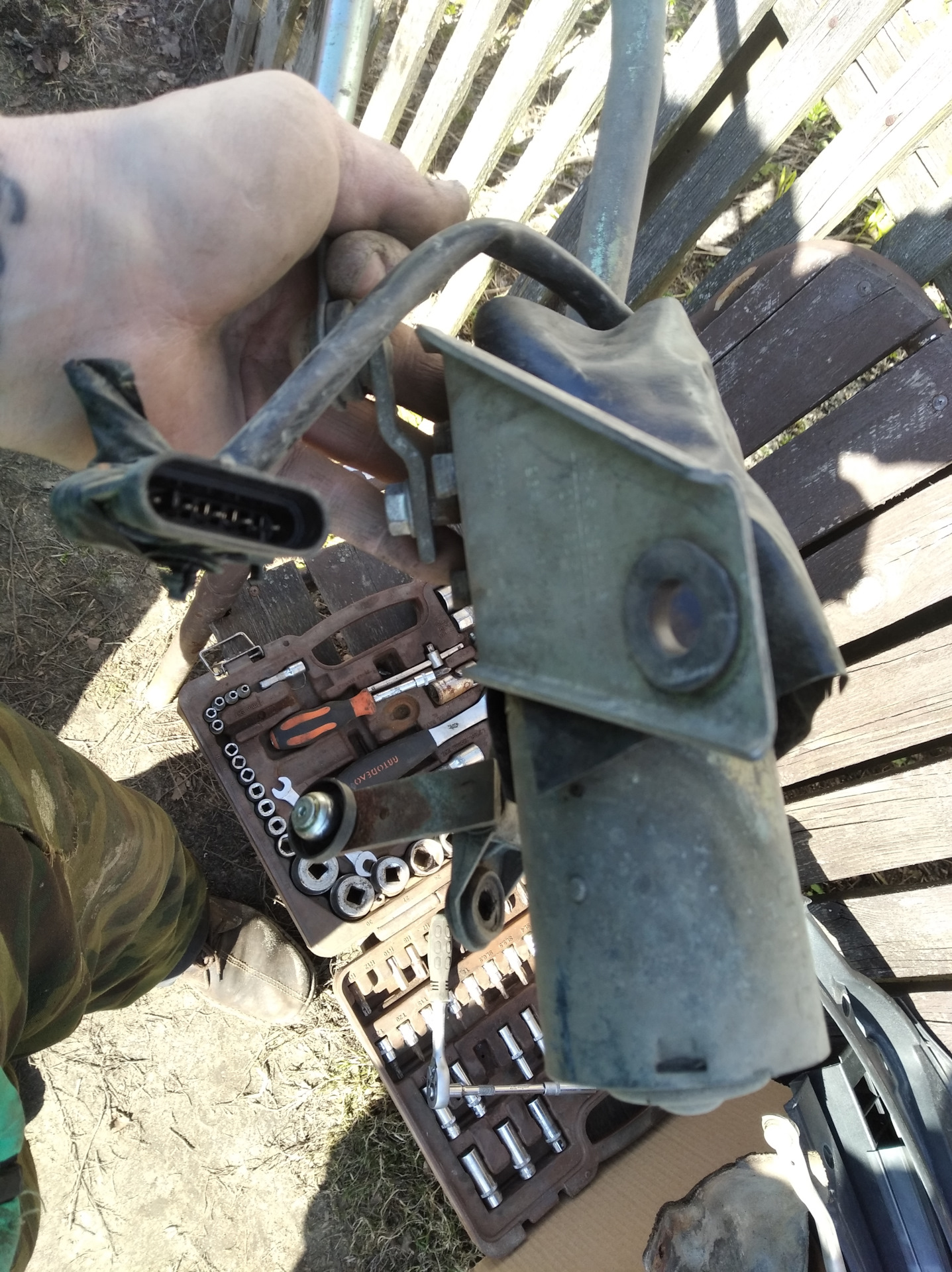

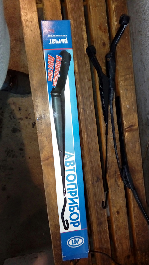

Достать эту хрень без помощи какой то матери не удастся, так как АвтоВАЗ позаботился о том чтоб мы хорошенько выругались прежде чем достать трапецию дворников!
Снимаем дворники, жабо наполовину хотя можно и всё чтоб почистить от грязи хотя бы. откручиваем все гайки и болты и тянем, у меня это вышло проще так как трапеция рассьоеденилась вся и достаем его родного
Конечно фишка уже заколхожена так как он от 10го семейства.Хотя встречаются видимо и родные такие наверное я не удивлюсь)))

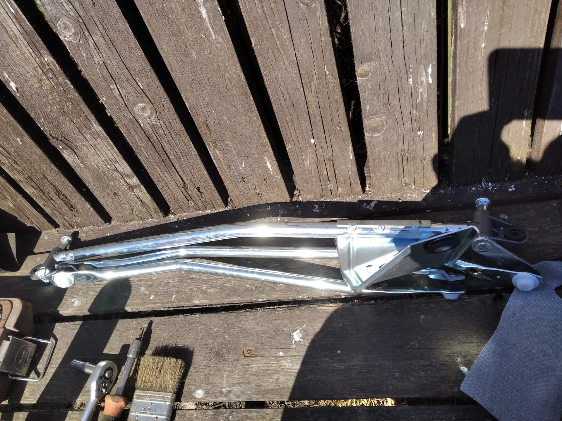

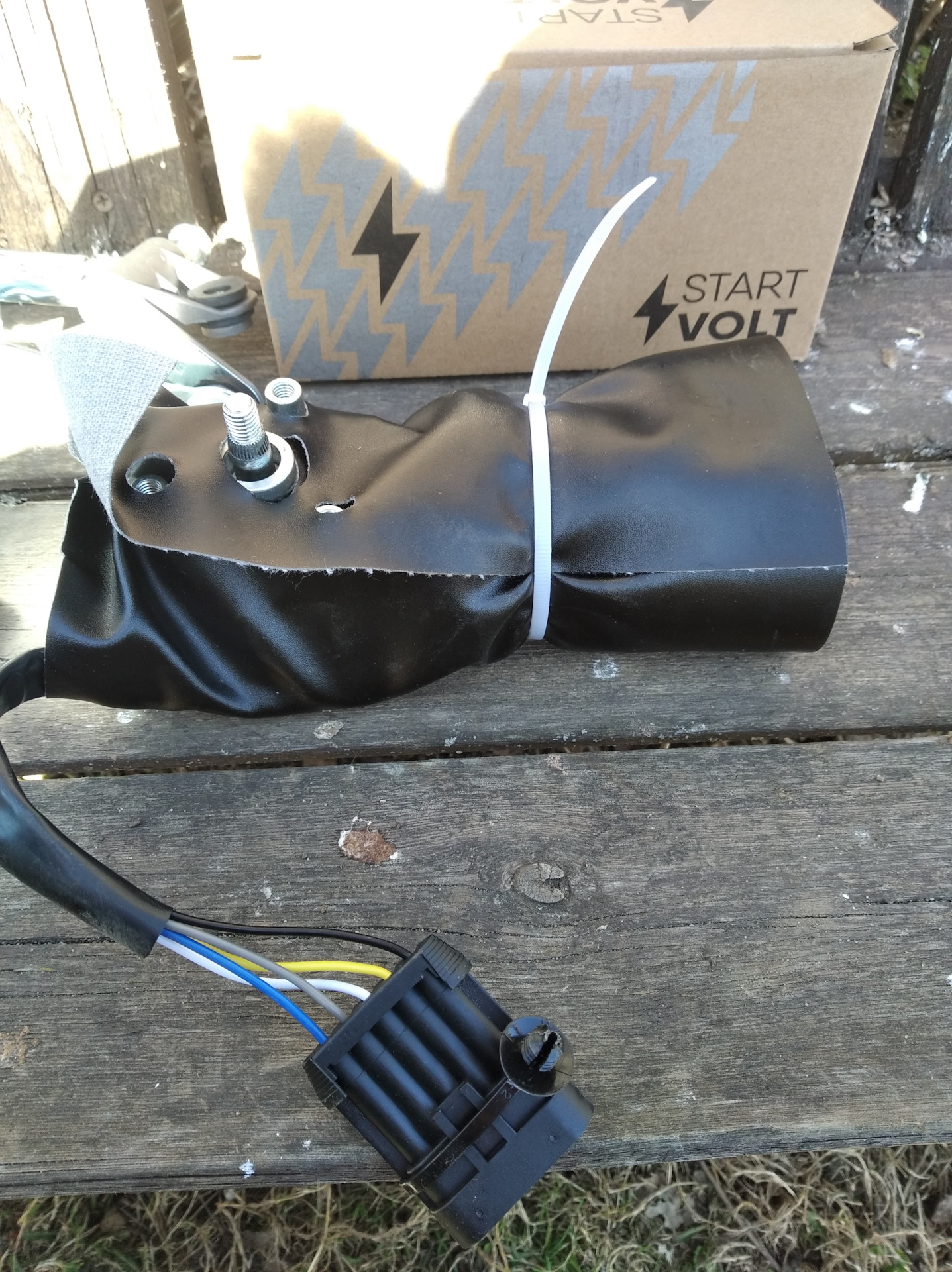

Едем в магазин, но выбор не особо большой и берём Volt, как он и чего будем испытывать
Ну и трапецию дворников конечно заодно, благо она стоит всего то ни чего 880₽ они прям балуют нас)))

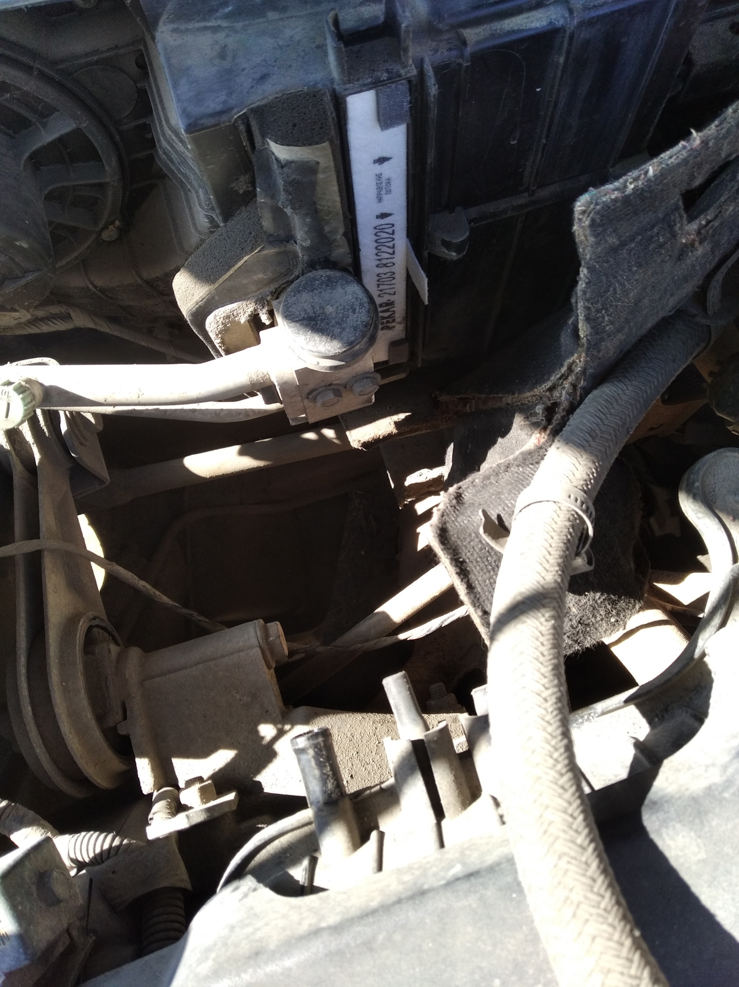

Описать как я его туда в сборе засунул не описать, но скажу очень сложно и недоступно, два пальца в крови, ободрался но поставил, подключил и вуаля он цепляет что то! Незнаю как и что но при рассмотрении он задевал крепеж на печке, пришлось горячим ножичком снять пару мм пластикового крепежа и тогда все в ажуре, фото нет, там всё так узко и не доступно да и нервы уже на пределе были.

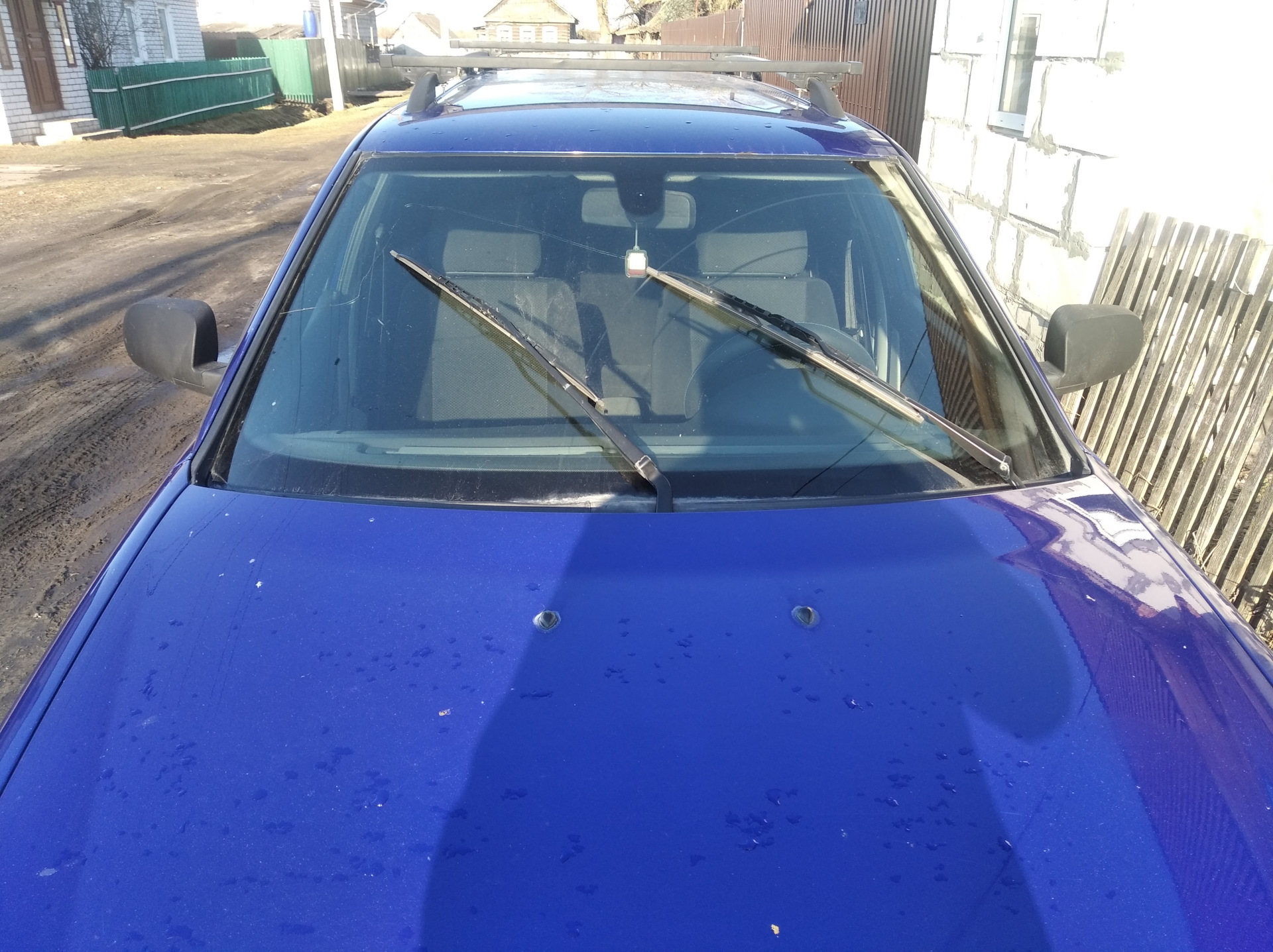

Короче поставил довольный, а дворники как то ни хрена не так работают, на половину в другую сторону, и в обратную, короче когда прикручивается к валу движка трапеция, надо не перепутать вращение двигателя иначе беда, опять разбирать вытаскивать и перекручивать((( короче говоря хлебнул хоть и знал что будет не просто.но оно того стоит.

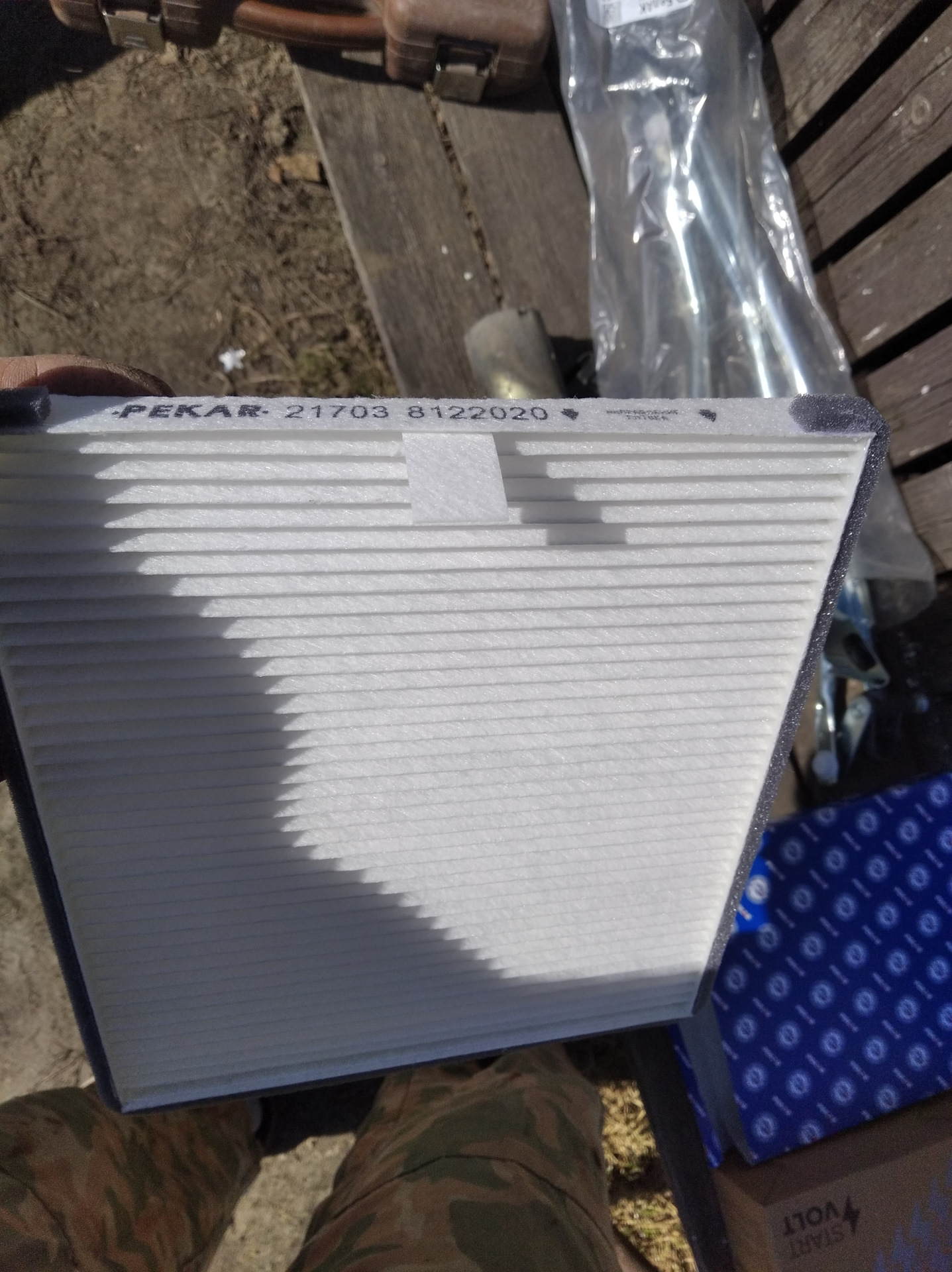

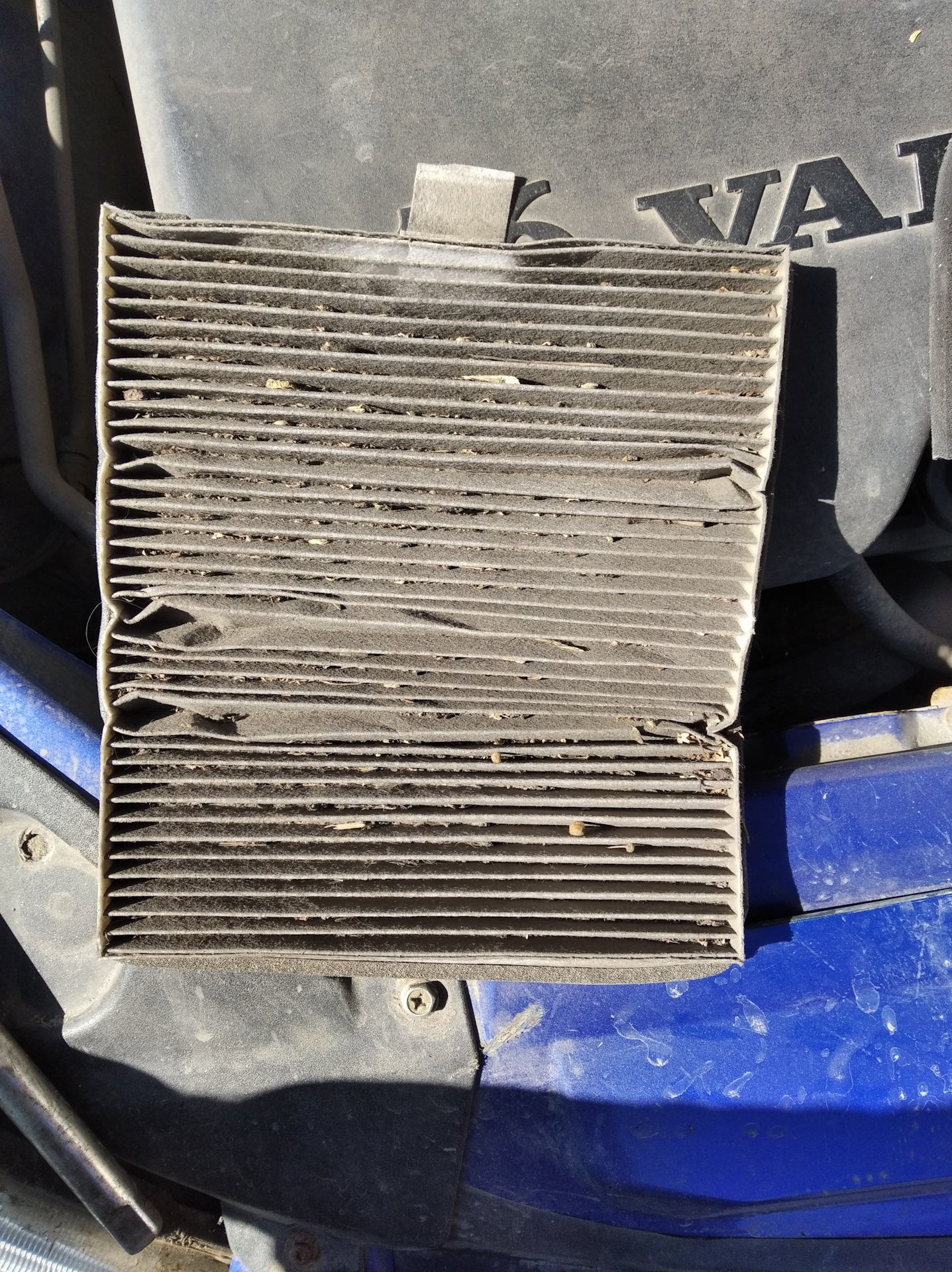

Салонный фильтр видимо менялся но очень и очень давно, грязи капец, песок, листья все как обычно, набилось их там порядком, все вычищаем и ставим назад новенький
Прям небо и земля!
А вот вставить его туда не согнув очень сложно, открутил патрубки, отогнул все что только можно и только под углом вставил на место
Теперь хоть душа спокойна что дуть будет воздух почище)))

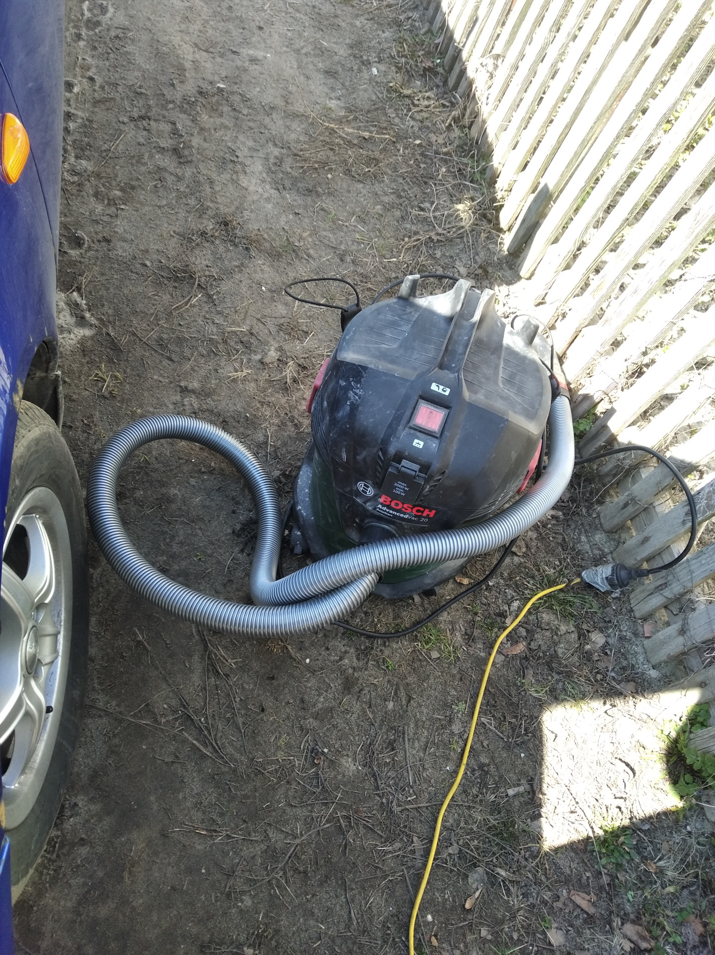

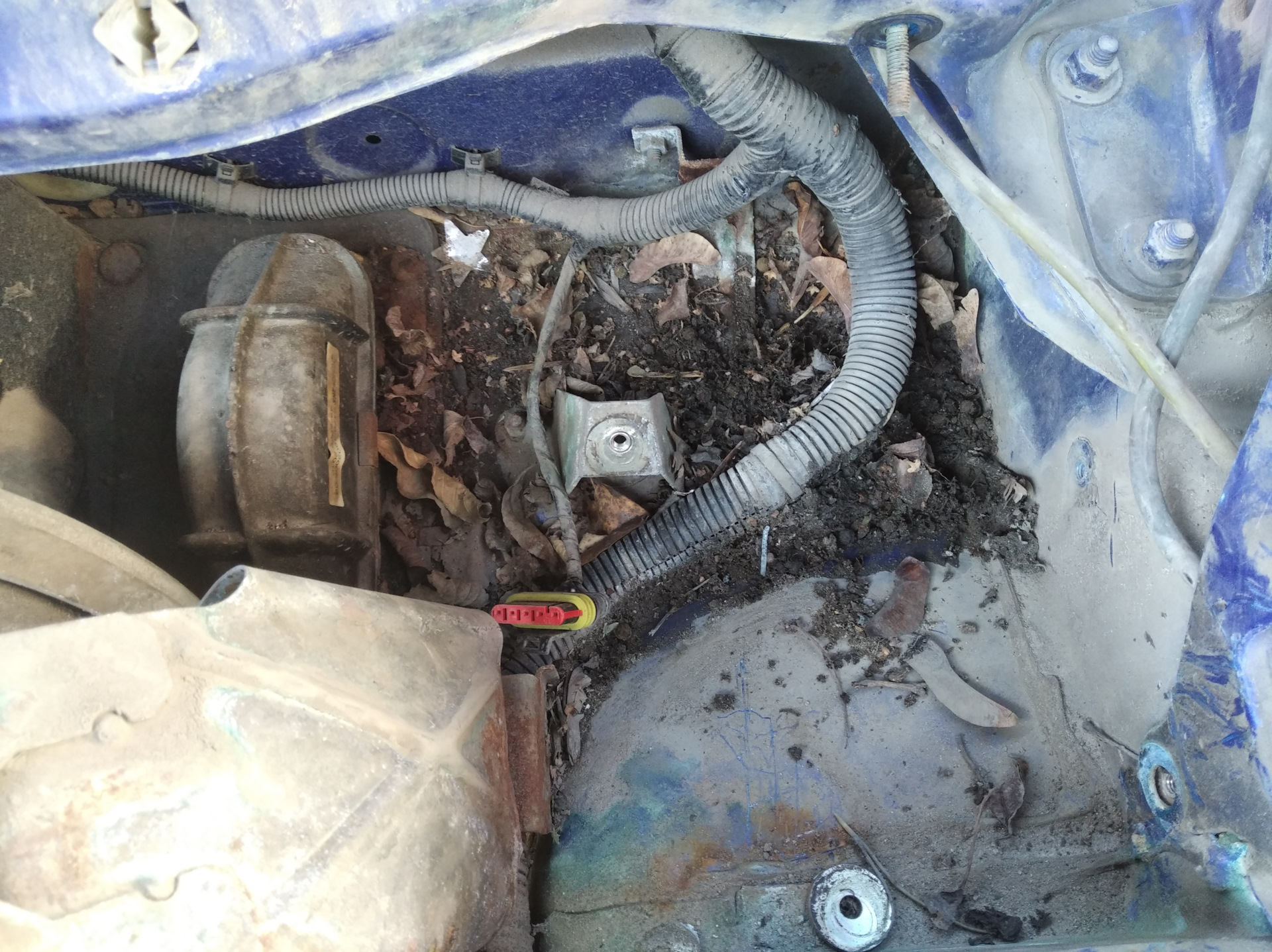

Но вот самое интересное ждало меня после съёма трапеции с движком в углу не то что листья, так земля куском и в добавок растения по тихоньку начали проростать
Это конечно жесть и с другой стороны примерно так же, вооружившись счеткой, кисточкой и пылесосом благо для работы куплен был хороший бошик
Теперь чистенько и можно собирать все назад))

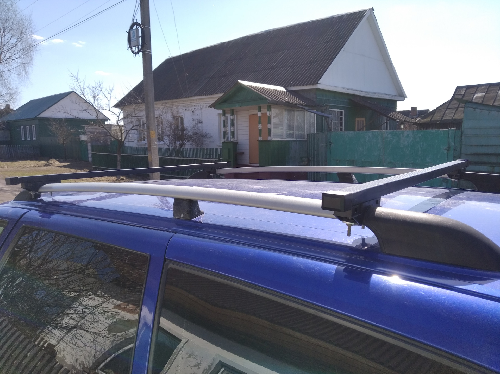

Так же были установлен багажник на крышу недорогой, так как я каждый день какой нибудь негабарит вожу и жалею салон не пихая туда всё подряд)))
Очень очень удобно и практично!

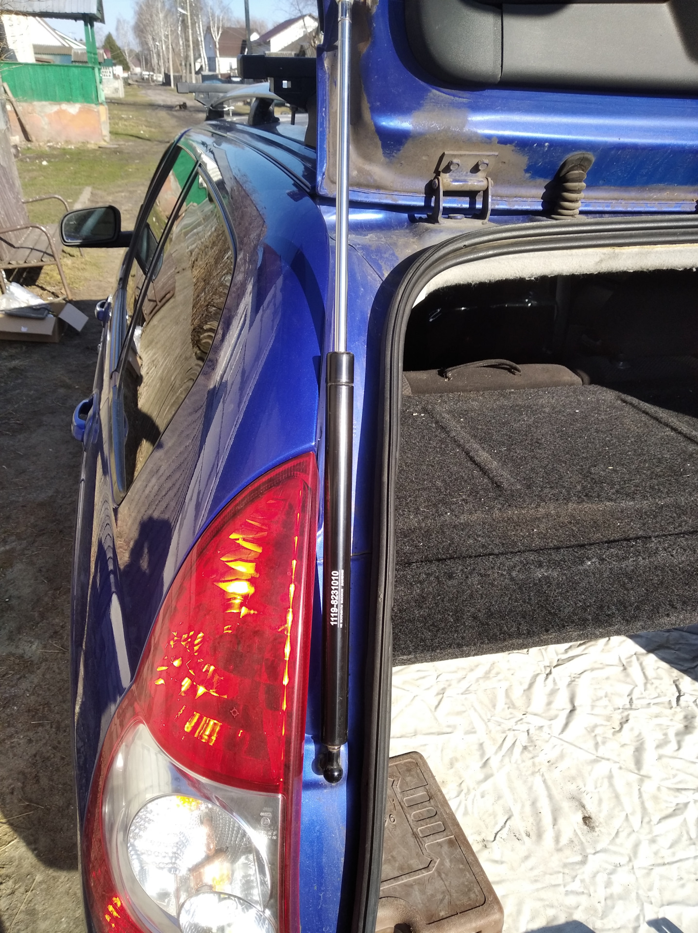

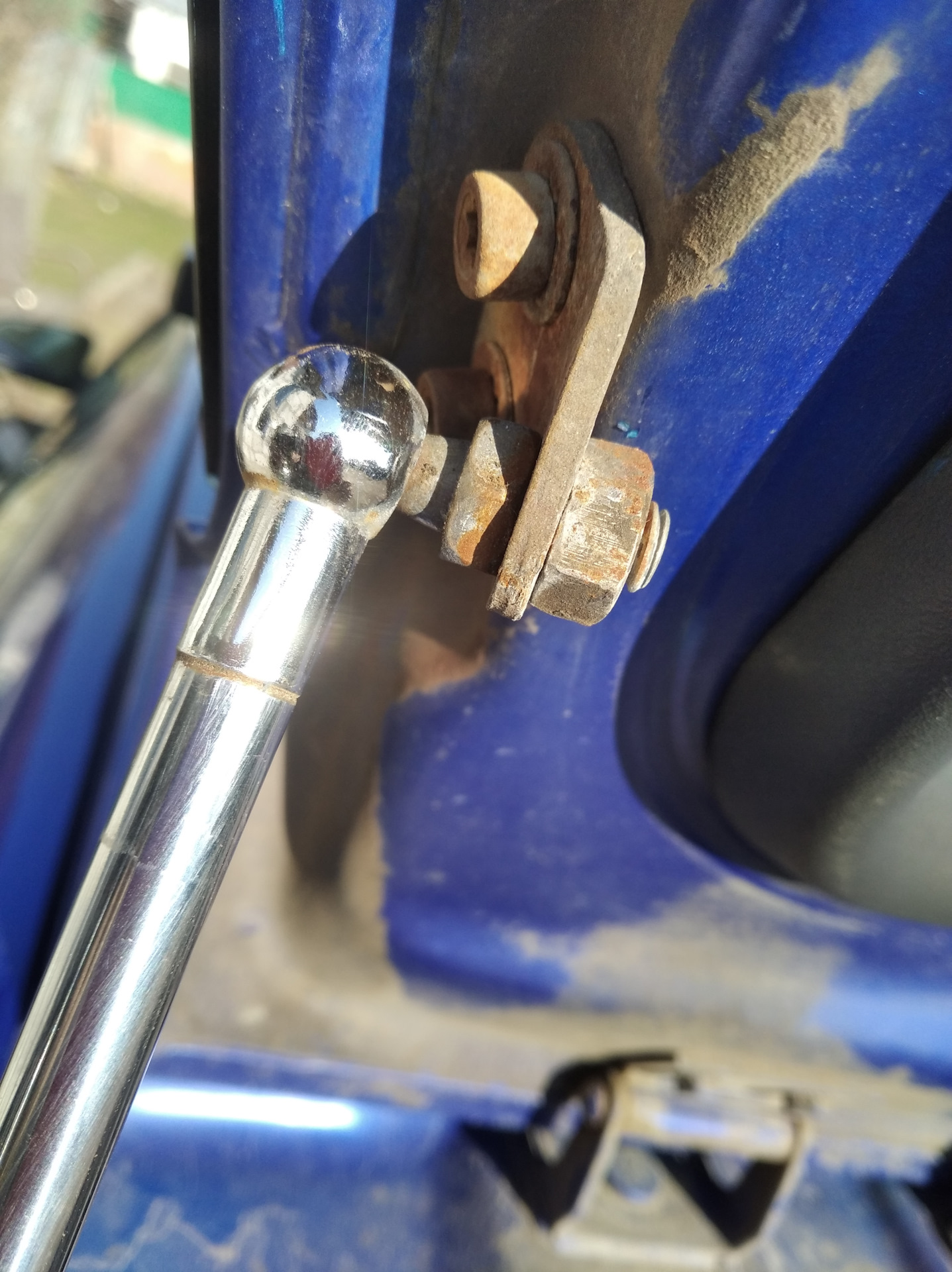

Так же заменены были газлифты на пятой двери, были установлены точно такие же, так как дверь не то что не держалась а просто падала на голову, а она блин тяжёлая)))
По поводу газлифтов от 11й модели ВАЗ скажу они другой длинны даже пробовать не стал
Единственное крепеж пришлось просверлить так как родные были заклепаны, а эти на гайке! Теперь даже сама поднимается)))

У меня на 99 моторчик сдох и всё остальное было при смерти, я купил механизм целиком в сборе, поставил — ан нет, один хрен перебирать пришлось, чтобы фиксировались в правильном положении. Плюс странные заскоки при нажатии рычага — задержка в 3-4 секунды. А уж про то что ремонтная трапеция попала в отверстия с хорошего такого пинка — что и говорить!
Так что я тогда сделал вывод о том, что если что пока мотор живой надо пользоваться заводским (и скоро мне грозит разборка и промазка на этой), потому что то что можно купить в магазине — та ещё шляпа, которую потом надо допиливать неизвестно каким напильником.

Фильтр салона имеет заломы на корпусе, по нему ломаете и встаёт удобно.
Спасибо в следующий раз попробую
На норм фильтрах специально сделаны надрезы, и фильтр по сути втрое складывается.
Спасибо я попробую в следующий раз обязательно)
