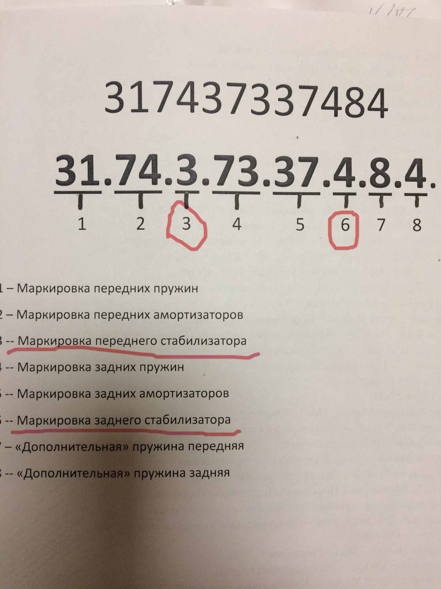

Без замены стабилизаторов, так себе полис будет… Псевдо-полис. По-моему, или все или ничего.
Лично я считаю, что стабилизатор играет бОльшую роль при прохожлении поворотов
Стабилизатор не работает только при проезде строго перпендикулярных препятсвий под 90 градусов, как то рельсы, лежачии поицеские и тд. По другому когда оба колеса синхронно идут вверх. Во всех остальных случаях работают как пружины с привязкой к другому колесу. Вы одним колесом наехали на бугор, стаб жестко связан с другим. Он работает как пружина перенося часть энергии на другое колесо. Сложновато буквами обяснить, просто представьте как работает подвеска.
Потом в коде подвески автомобиля в проеме где прописаны индексы пружин и амортов, при внимательном разглядывании можно увидеть и коды жесткости стабилизаторов. Подвеска это одно целое настроенное.
Я прекрасно понимаю и представляю как работает подвеска. Но железяку, стоимостью со всю подвеску, как то не хочется покупать
Я то же вас понимаю но без стабов это не настоящий полис. Настоящий только в сборе.
Даже обычная подвеска настроена со стабами.
Да, спасибо. Я знаю про эту расшифровку
