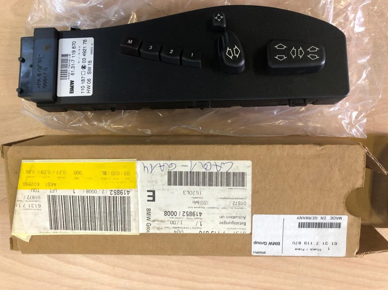

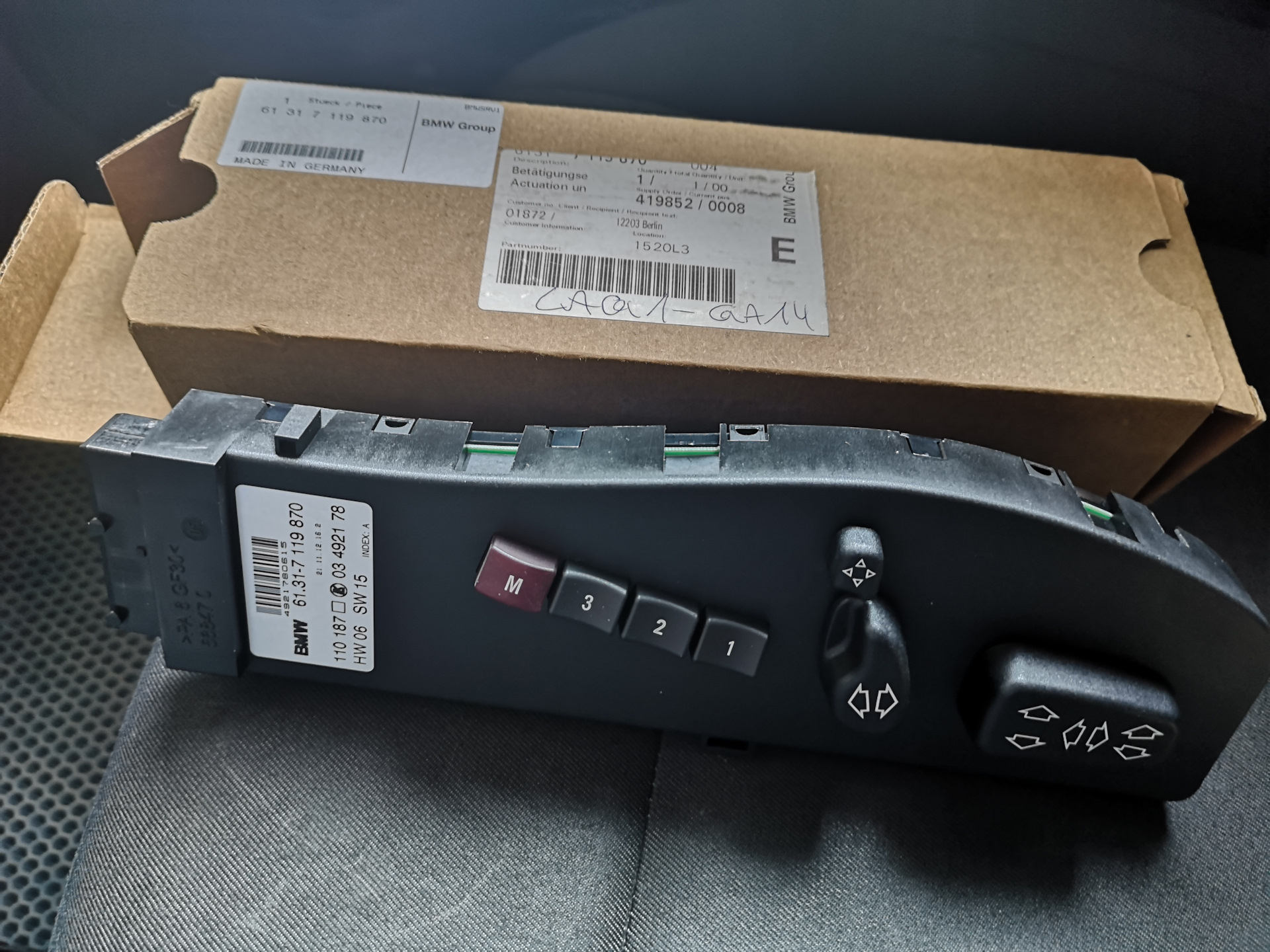

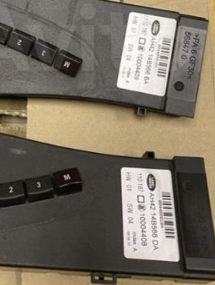

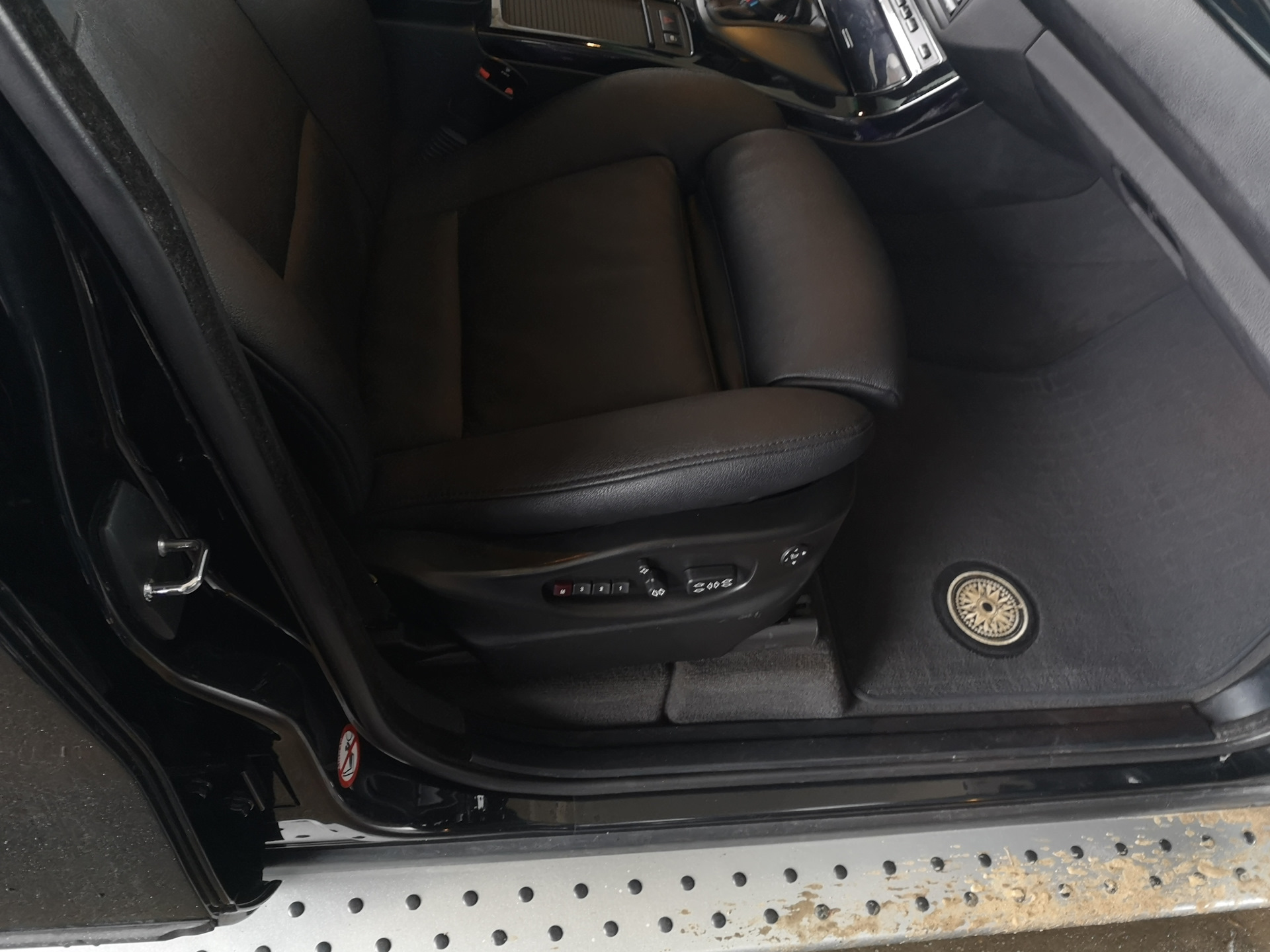

Тема не новая! Я думаю многие сталкивались с этой болячкой, а именно пропадает память сиденья, в моем случае еще перестала работать регулировка предплечья.
Когда ставил сиденье с криворукой думал и надеялся что меня не коснется проблема с блоком! Но, с*ка мне везет!
Года 4 назад при установке комфорт сидух сразу менял блок на новый! Вот и в этот раз пришлось еще и у пассажира сменить. Только цены выросли в 1.5 раза на них.
Конечно я же с самого начала пробывал поискать б.у блоки, играть в лотерею так сказать, и из 2х купленных блоков ни один не работал!
По этому что бы не тратить свое время нашел по наличию блок от криворукой
Больше я думаю меня не коснется это! Поставил и забыл! Все прекрасно регулируется и память функционирует.

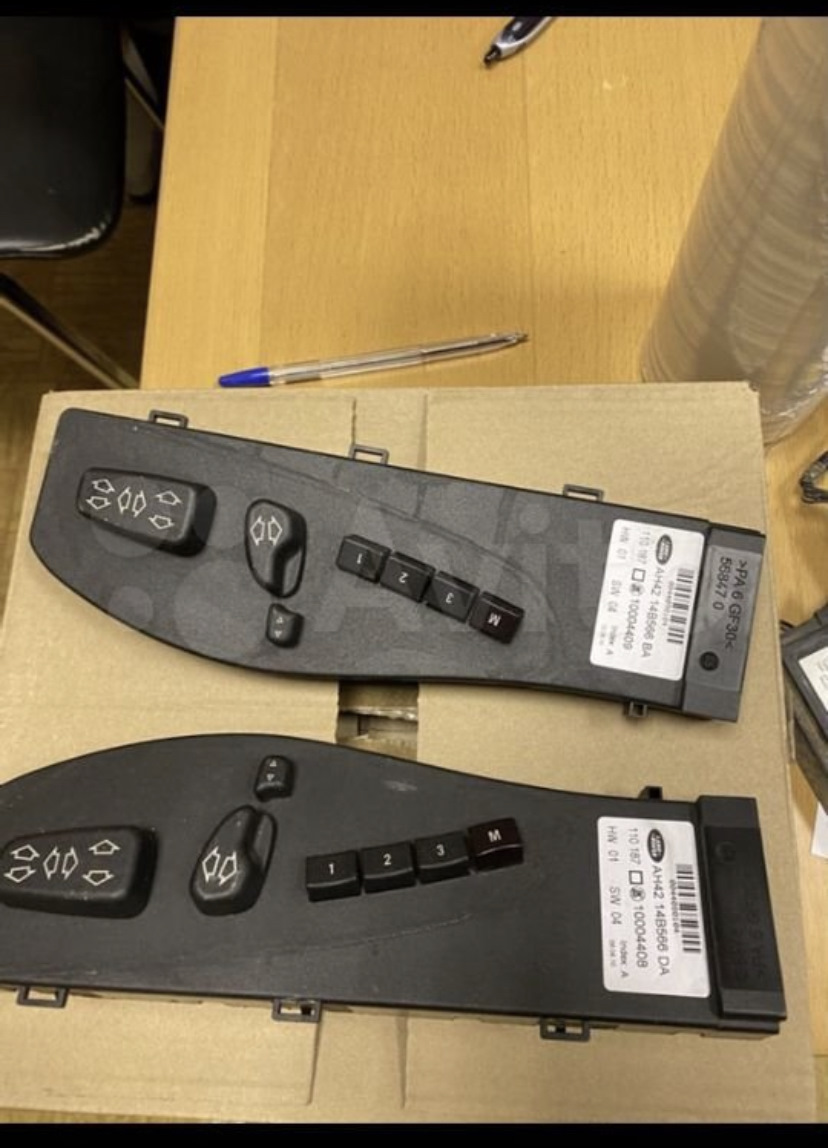

Нужны какие нить переделки чтобы память заработала?
Сиденье от пруля, блок, и провести провод к шине i-bus
SazonovAA
Все моторы с датчиками холла, добавить провод i bus
От рендж ровера такойже но дешевле, в районе 8к

Блок памяти сидения с 10 направлениями LM LR 013157 ROVER/LAND ROVER/MG/AUSTIN
Благодарю
DIOMON123

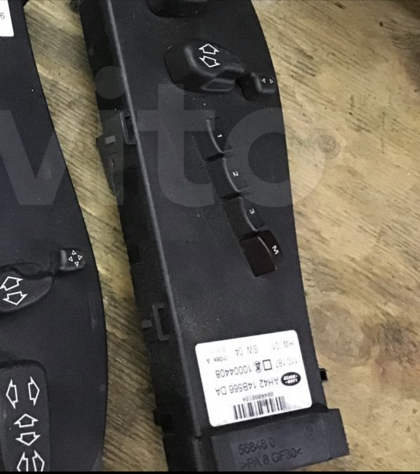

А что делать с кнопкой регулировки предплечий? У ренжа там только подголовник регулируется?
Брат, ковыряй тут на драйве, ктото ставил такой блок от ренджа в е53, точно помню у него всё работало!
