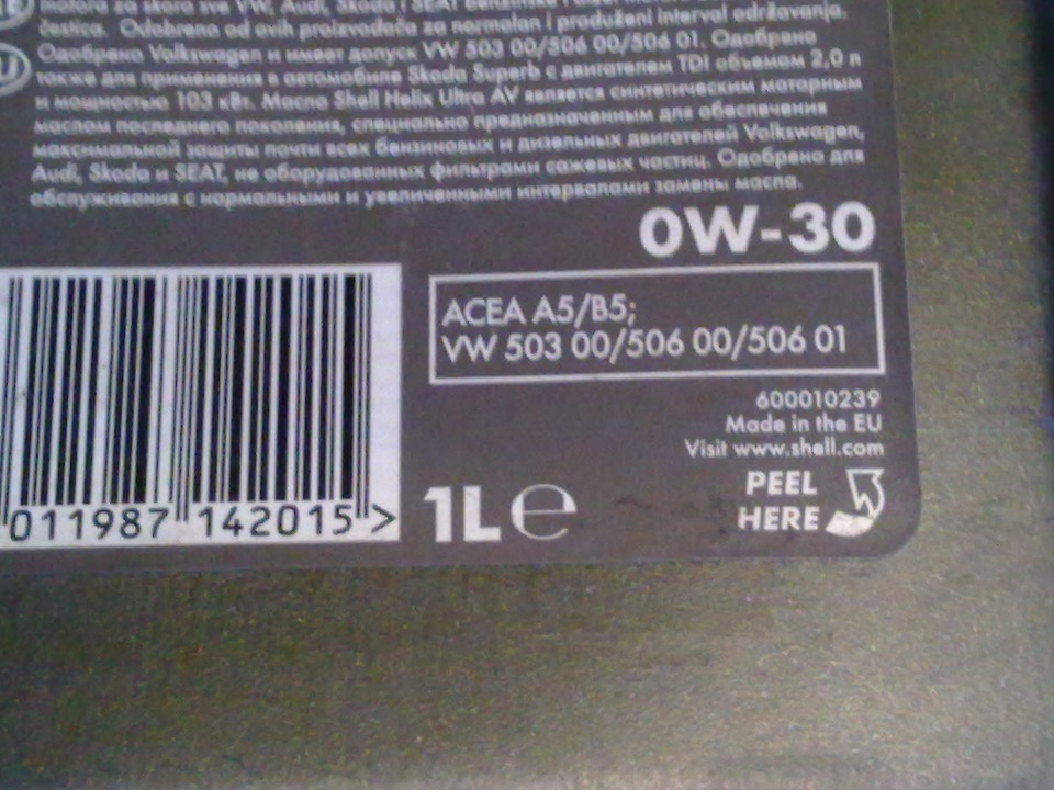

Единомышленники, подскажите для двигателя 1.6 CLRA Джетта 6 выпуском 2012 года, какие допуски на масло должны быть? А то я в замешательстве. Когда моя машинка была на гарантии лили в двигатель Кастрол. (фото ниже), с допуском 502 00/505 00, вязкостью 0W30. По Экзисту аналог WAG масла вязкостью 0W30 нашел — Shell допуски 503 00/ 506 00/506 01, один в один как WAG. Некоторые собратья пишут, что смело заливают масло вязкостью 5W30 с допусками 504./507.00. В книге на машину по этому поводу стоят прочерки (фото ниже).

A5/B5 — моторные масла, предназначенные для использования в условиях увеличенных межсервисных интервалов в высокофорсированных бензиновых двигателях и дизельных двигателях легковых автомобилей и легкого коммерческого транспорта. Отличаются низким коэффициентом трения, низкой вязкостью, в первую очередь высокотемпературной. Данные масла не могут использоваться в ряде двигателей.И один из этих двигателей наш CLRA.

ACEA A5 и А1 — табу. В районе поршневых колец масляной плёнки будет нема, потому что это энергосберегающие масла с низким HTHS. Надеюсь не сильно крутил движок на шелле…

допуски 503 00/ 506 00/506 01 нам не подходят.
А заливал ты не правильное масло. Оно только для дизелей подходит.
На канистре написано, что для бензиновых и дизельных двигателей. Но все равно спасибо.
