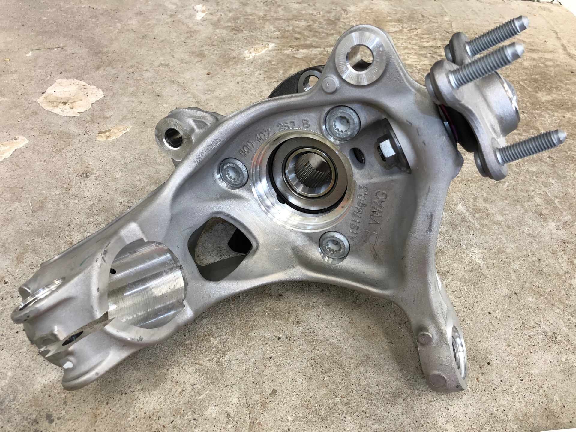

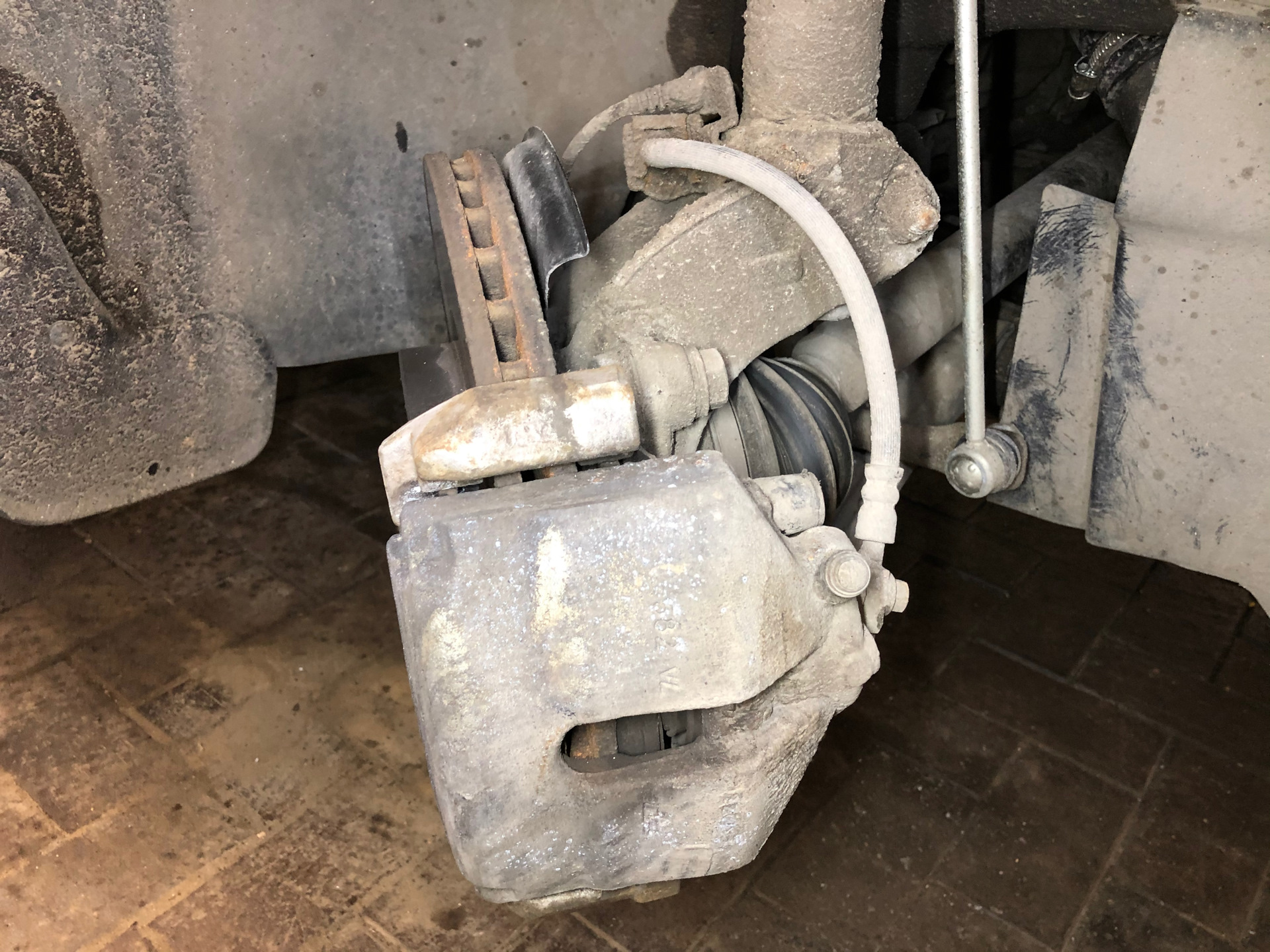

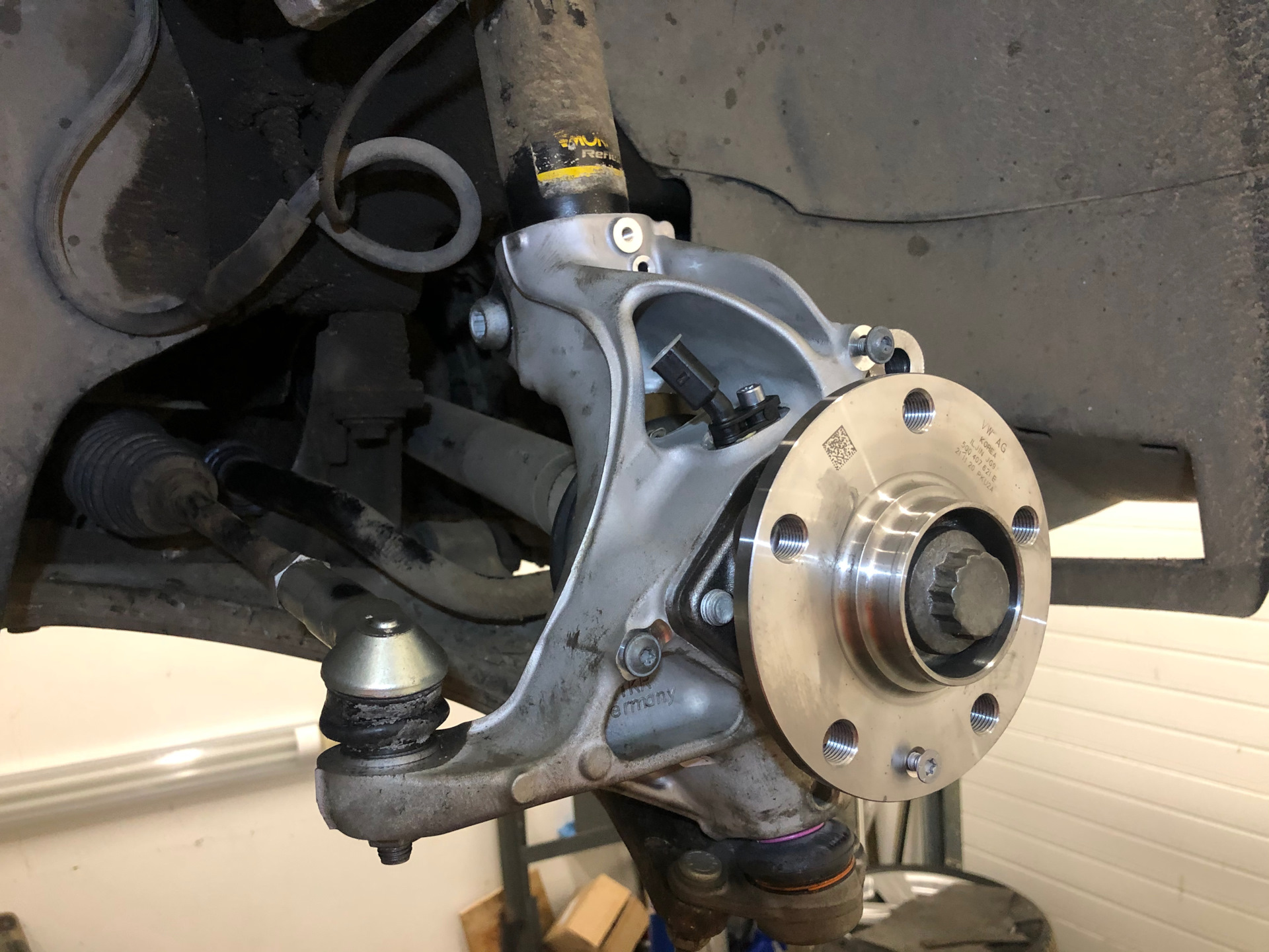

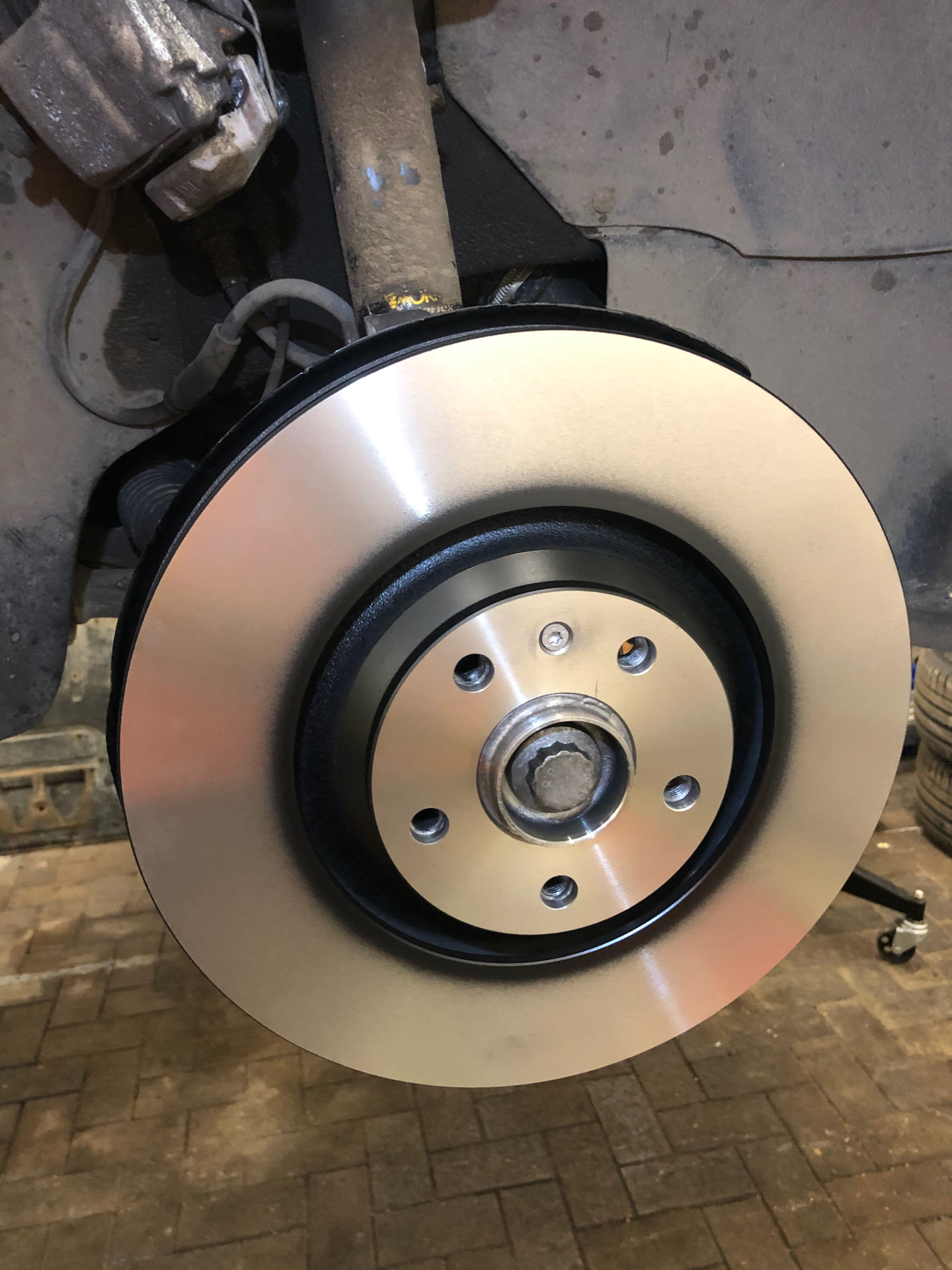

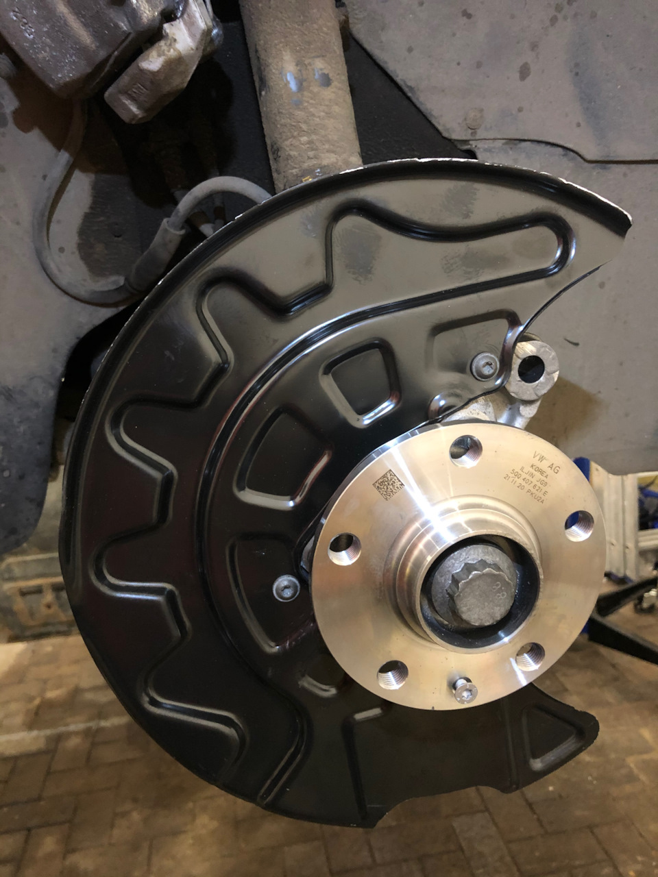

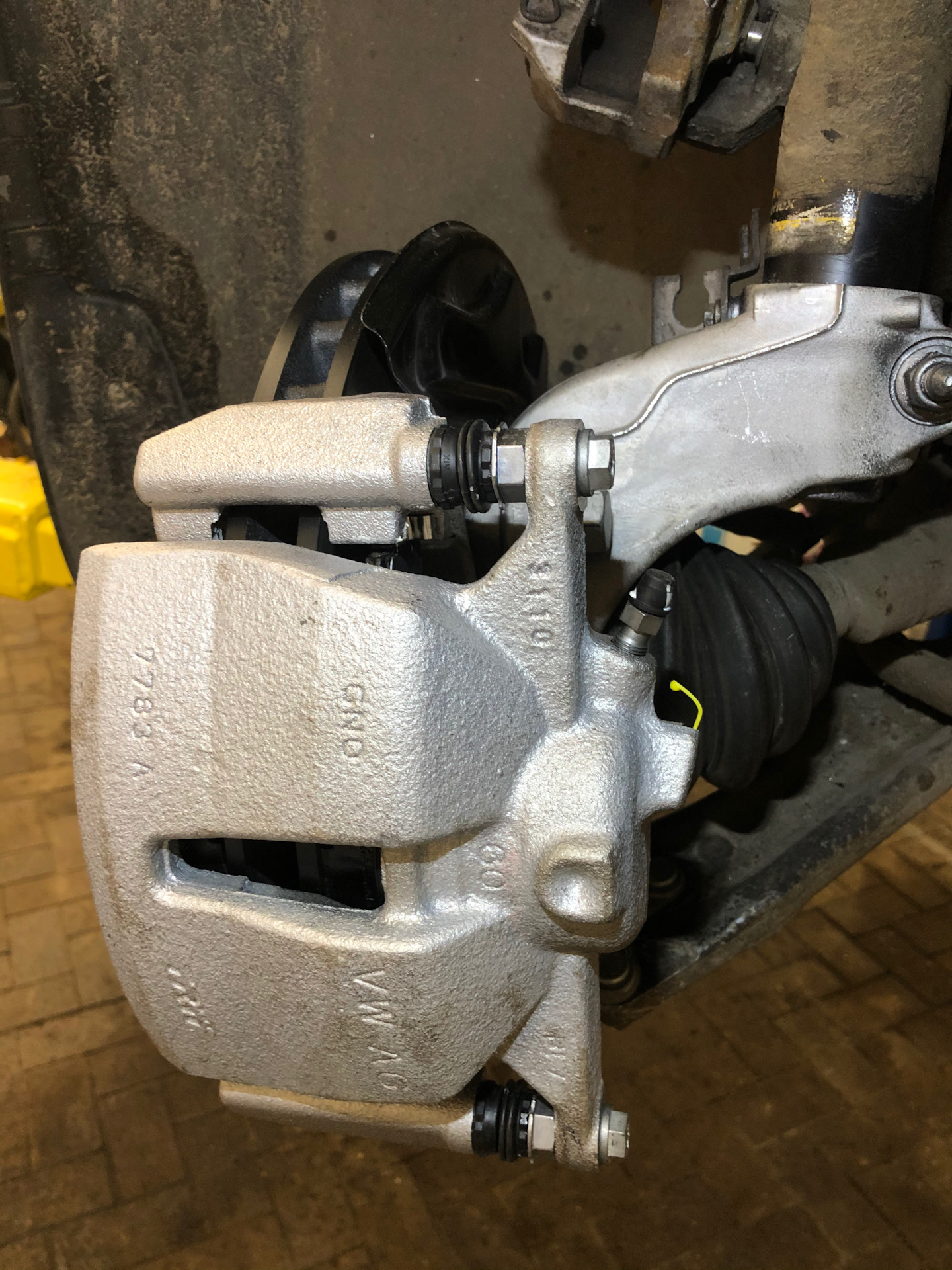

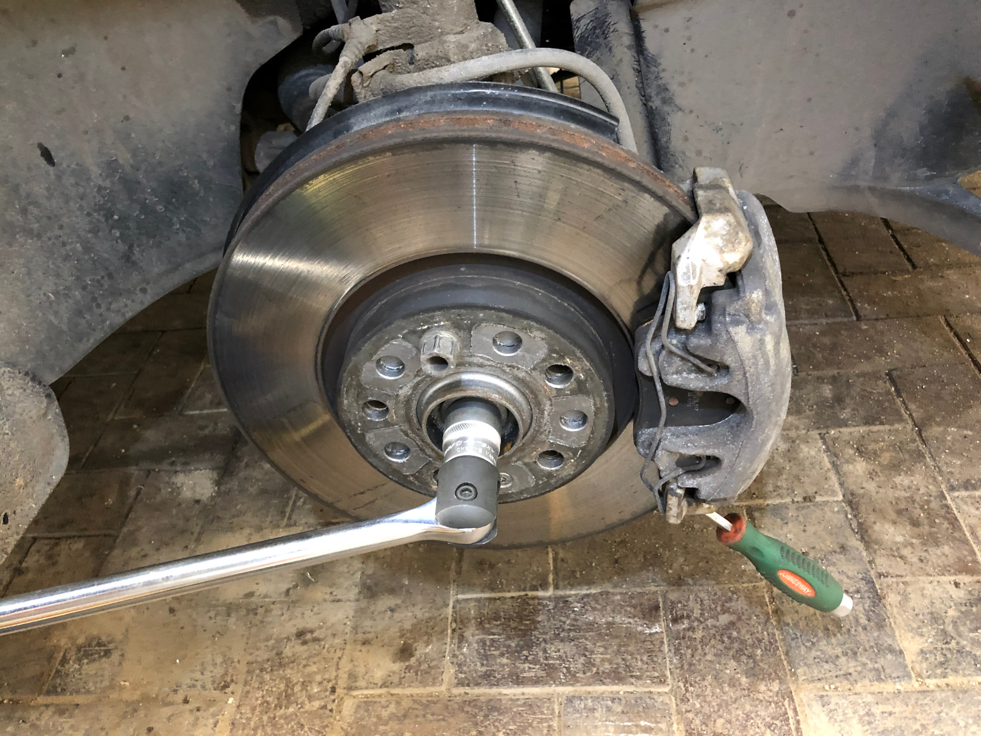

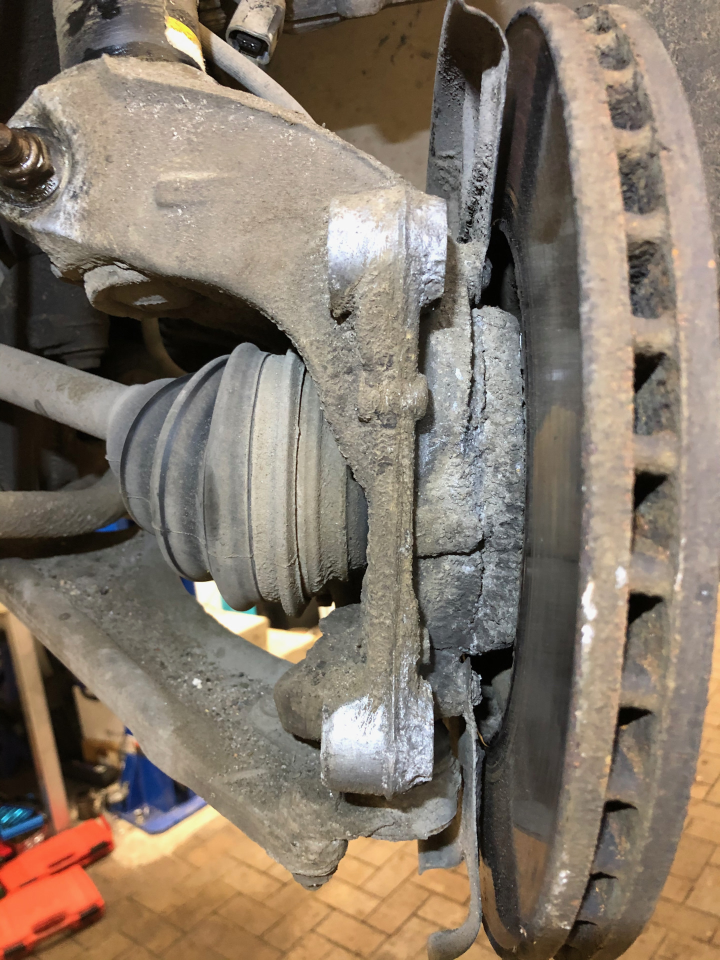

11.04.2021 Произведена замена передних суппортов, поворотных кулаков в сборе со ступицами и шаровыми опорами.

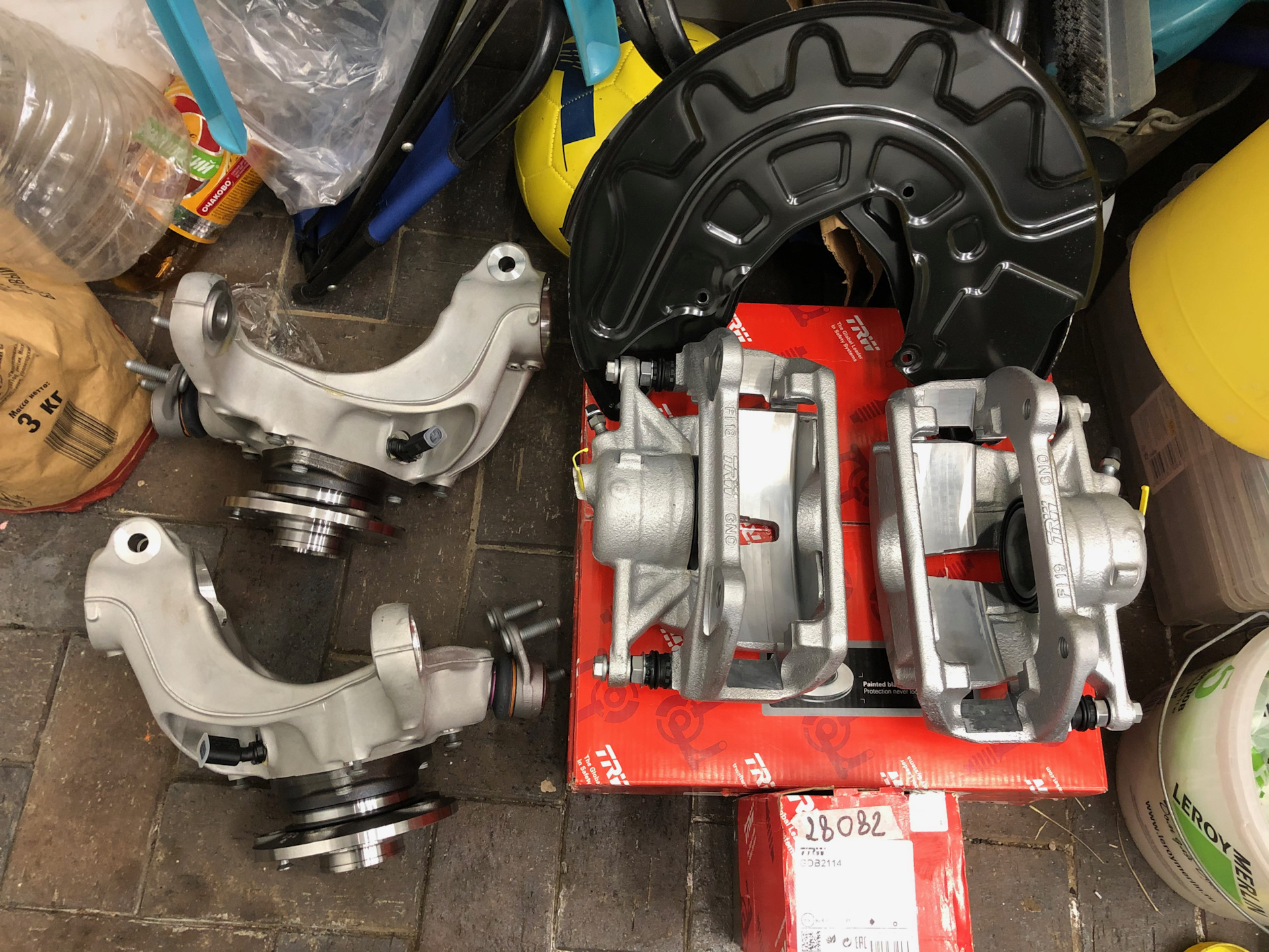

После установки задних новых суппортов появилось желание освежить и передние. А в связи с переходом на новые колеса 17 диаметра, тормоза можно было поставить и побольше.

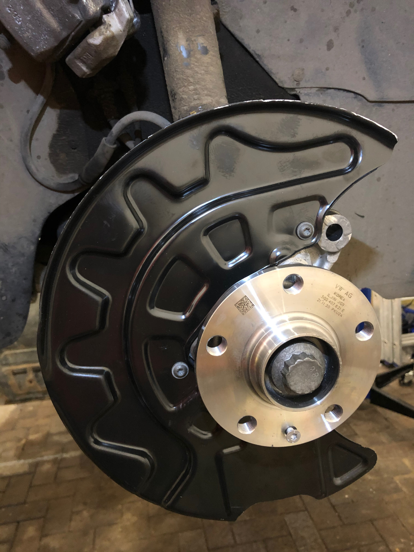

В связи с чем, у Дмитрия dpolyaev были куплены новые оригинальные тормозные суппорты 340х30 (в стоке у меня стояли 312х25) в комплекте с тормозными дисками и колодками TRW и грязезащитными щитками. Щитки были от платформы MQB, то есть под другой поворотный кулак. А поскольку у Дмитрия также продавались и новые оригинальные поворотные кулаки от платформы MQB в комплекте со ступицами, шаровыми опорами и датчиками АБС, а также в связи с тем, что мои старые поворотные кулаки были немного подъедены солью, то решил купить заодно и их.
Запчасти тормозов:
3C0615123 суппорт левый
3C0615124 суппорт правый
3Q0615125 направляющая левая
3Q0615126 направляющая правая
5Q0 615 311 F грязезащитный щит тормозного диска левый
5Q0 615 312 F грязезащитный щит тормозного диска правый
N 910 849 01 болт направляющих 4 шт
TRW GDB2114 — тормозные колодки
TRW DF6041S — тормозной диск, в коробке одна штука

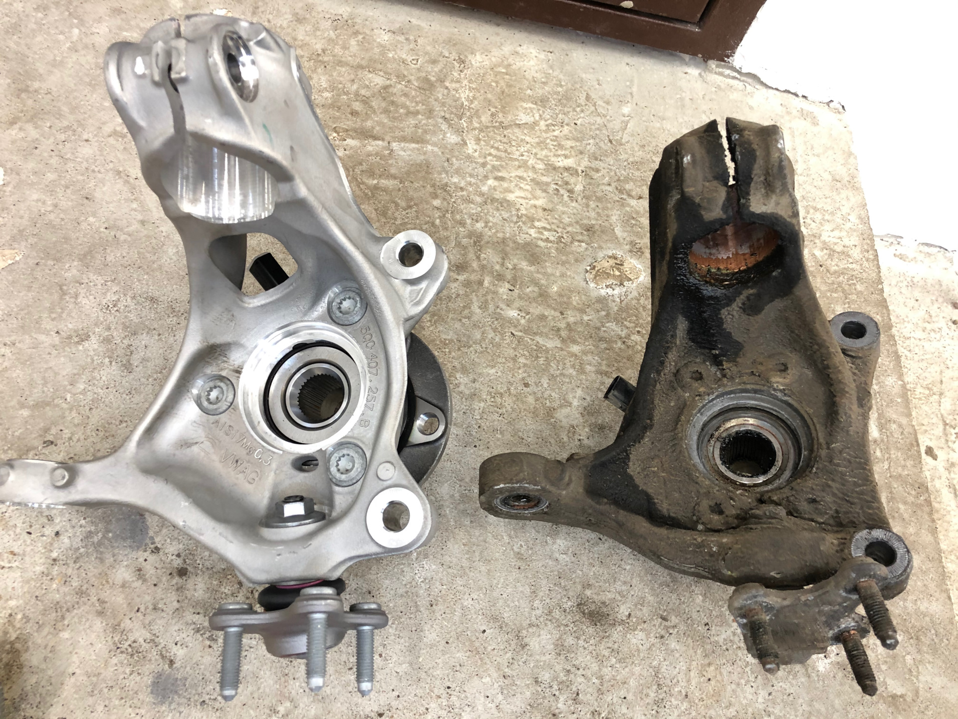

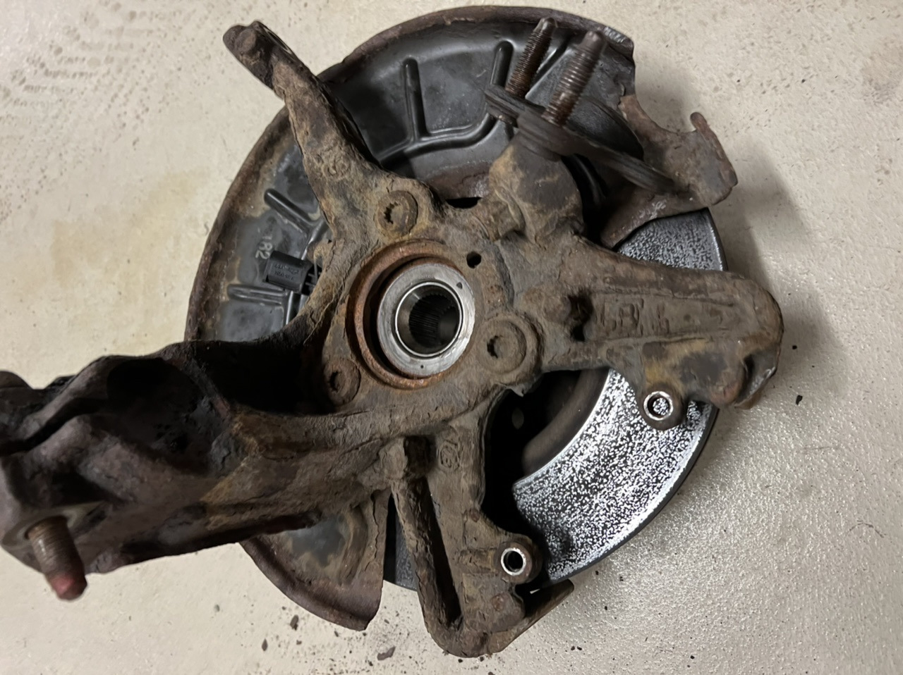

Кулаки
5Q0407258B — правый
5Q0407257B — левый
5Q0407621E — ступица

Старые кронштейны крепления тормозных шлангов к поворотным кулакам хотя и установились, но конструктивно они по посадочному чуток не совпадают, поэтому если делать по феншую, то лучше купить от той же платформы MQB.

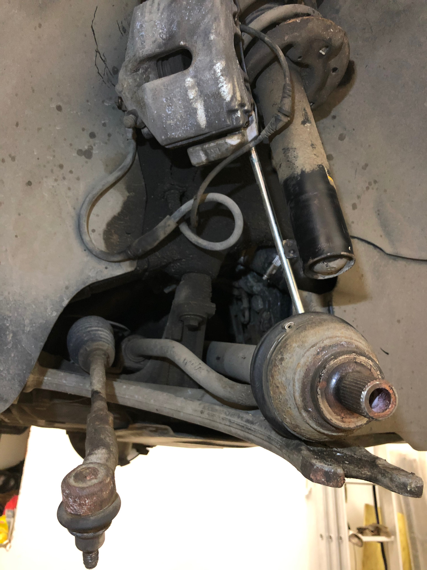

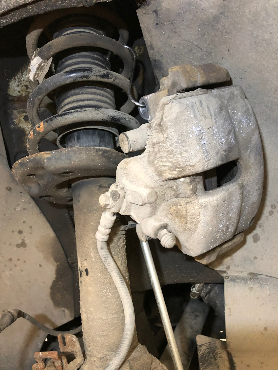

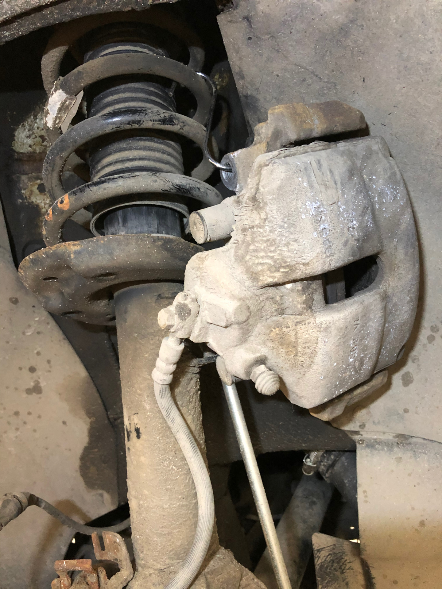

Старые суппорты решил снимать в самую последнюю очередь, чтобы не допустить вытекания тормозной жидкости и возможного завоздушивания системы

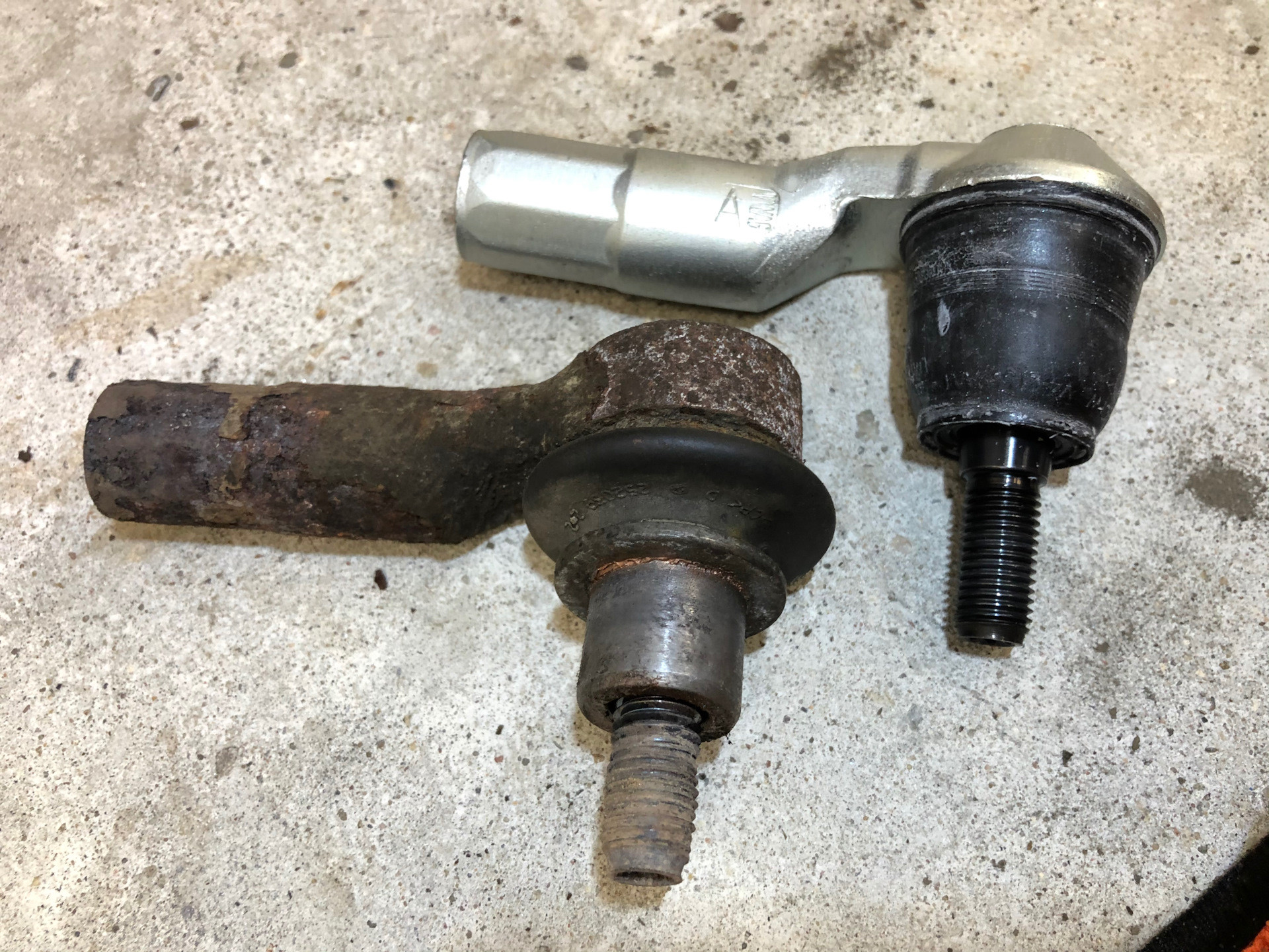

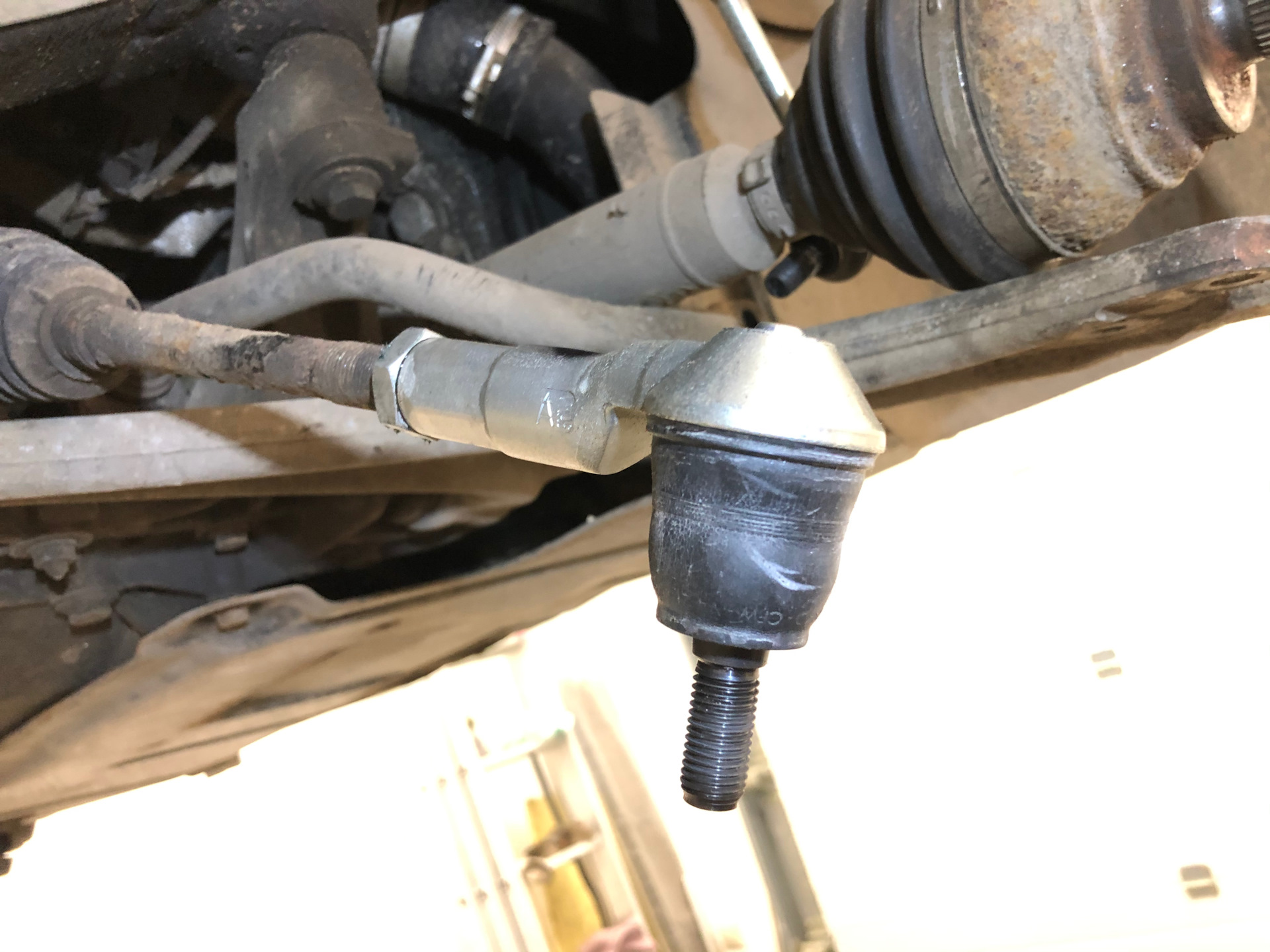

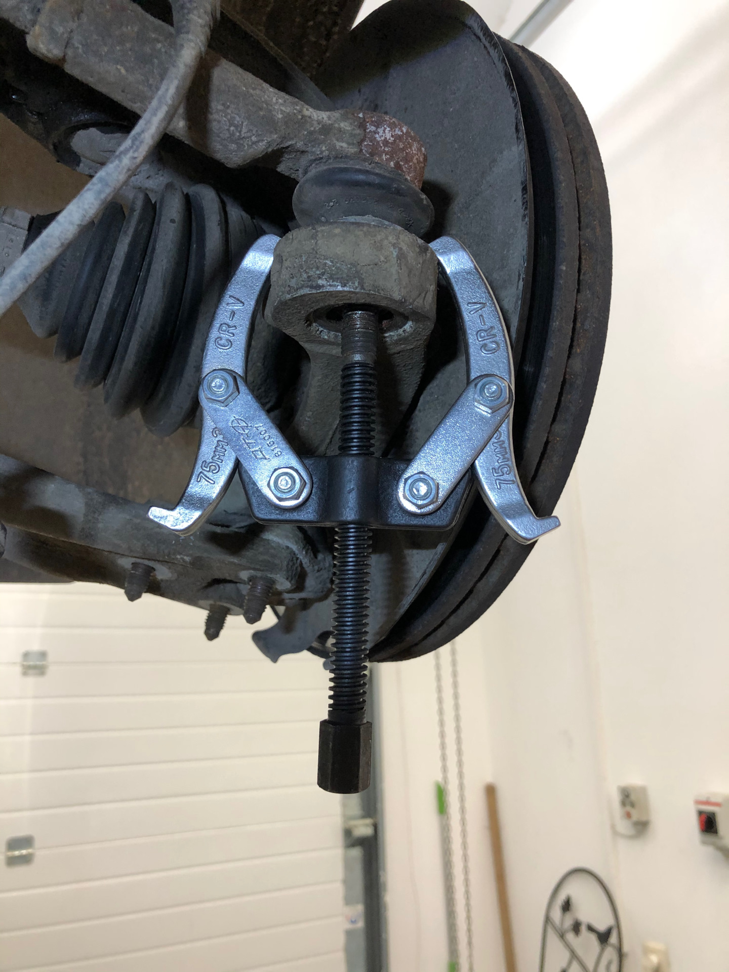

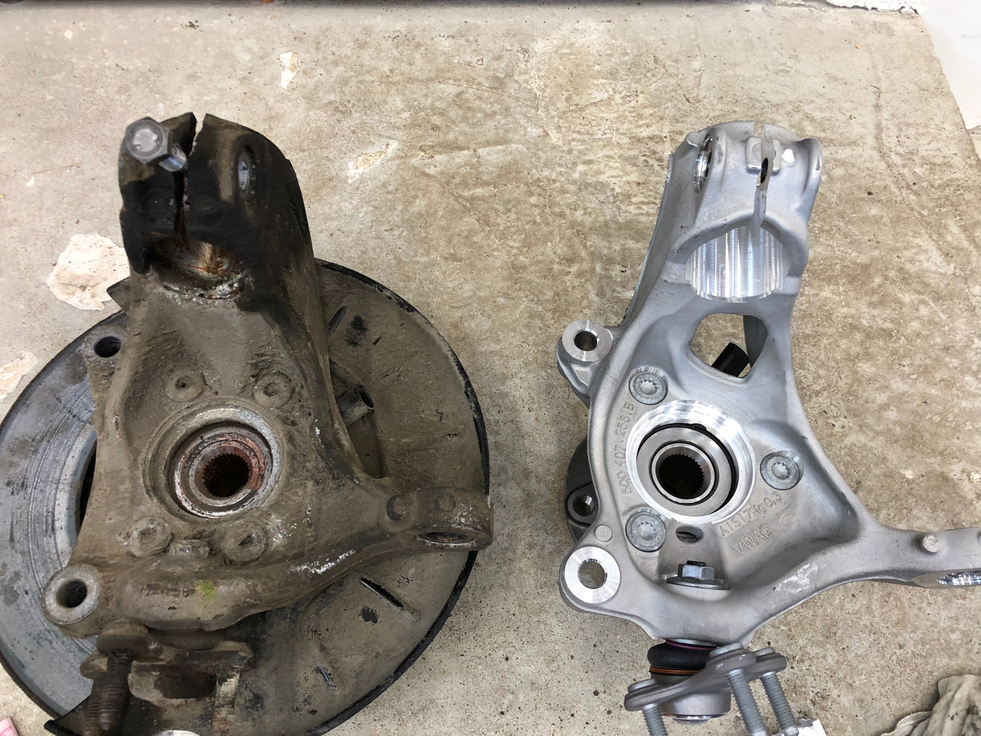

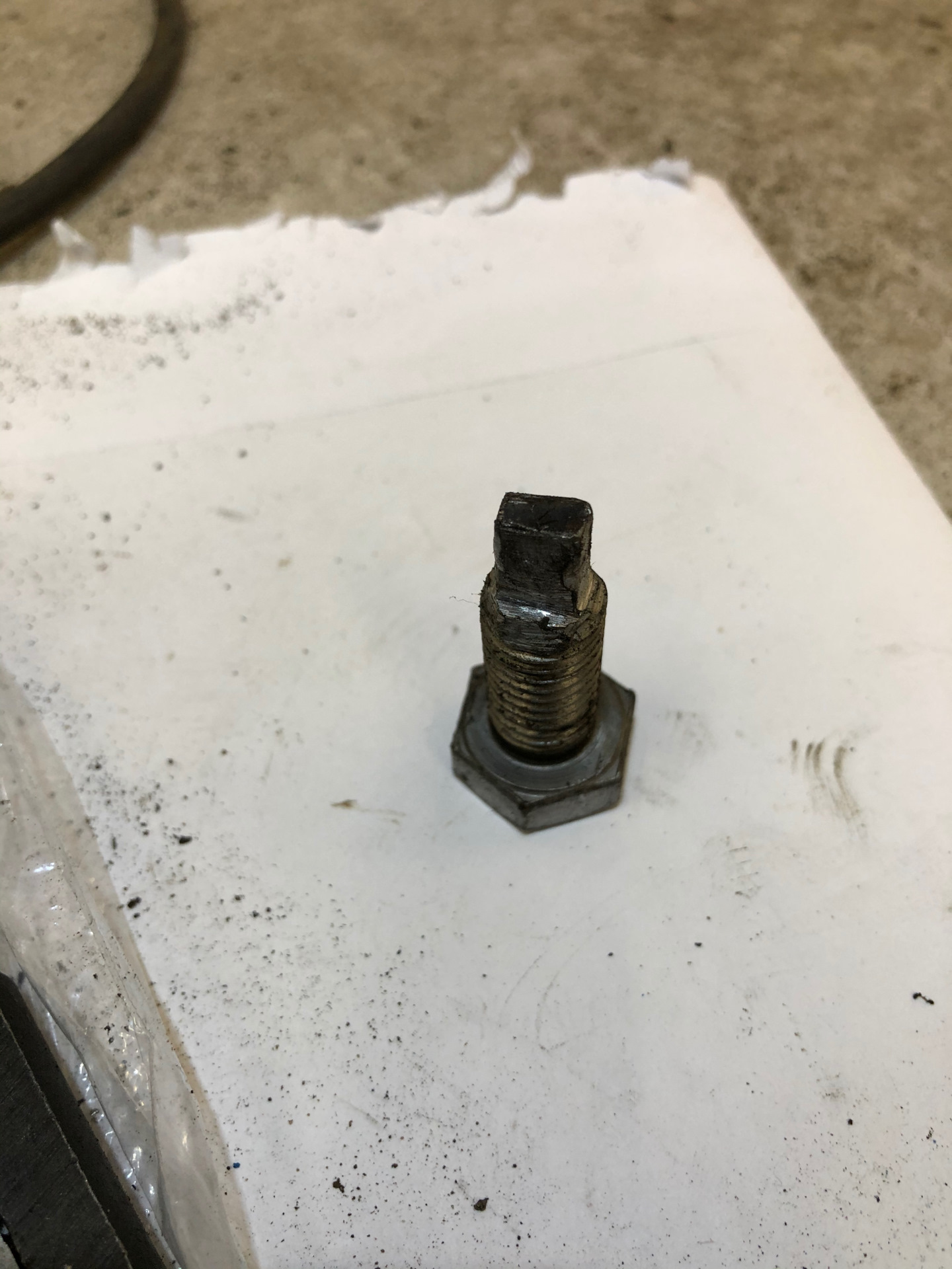

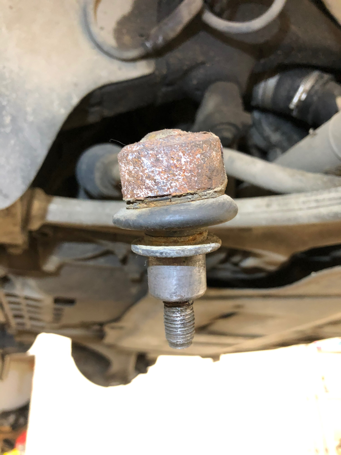

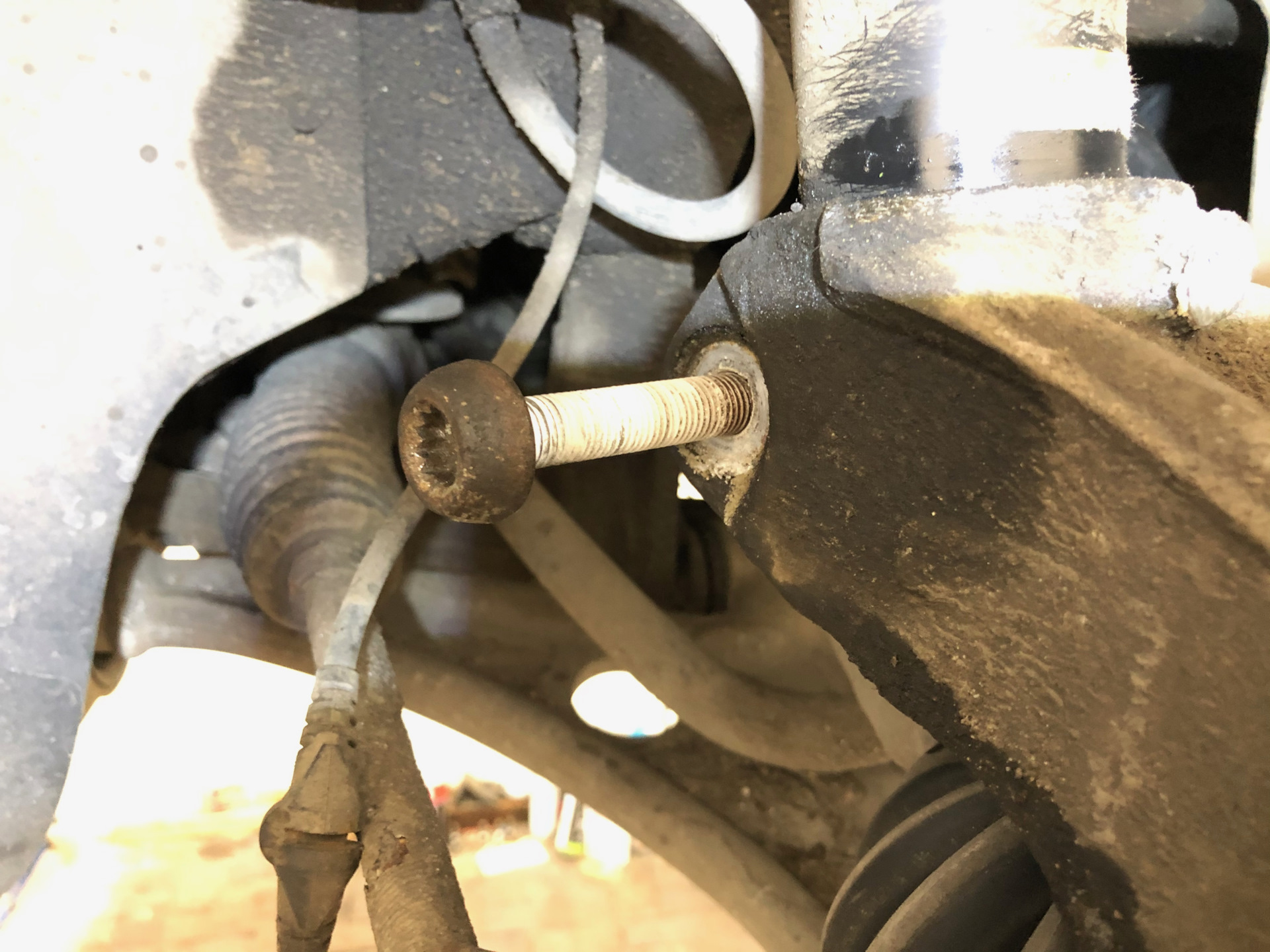

Не обошлось и без сюрпризов. Втулка, которая была запрессована в поворотный кулак и являлась его неотделимым элементом выпрессовалась вместе с пальцем рулевого наконечника. Так и не смог её снять, поэтому купил новый оригинальный правый наконечник VAG 1K0423812K. По размеру они одинаковые, поэтому установил по старым меткам от грязи😀. Однако, понимаю, что нужно будет съездить и проверить схождение. Купил я также и левый рулевой наконечник VAG 1K0423811K, но поскольку он выпрессовался без проблем и был в отличном состоянии, то не стал его ставить. Соответственно, и в итоговую стоимость я его не включаю.
Рулевой наконечник пришлось немножко погреть, чтобы он открутился.

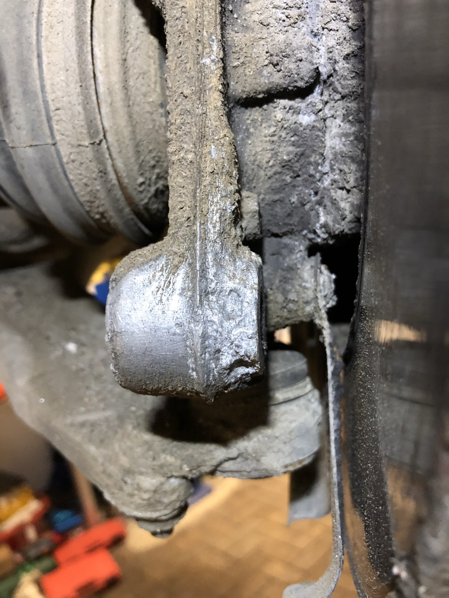

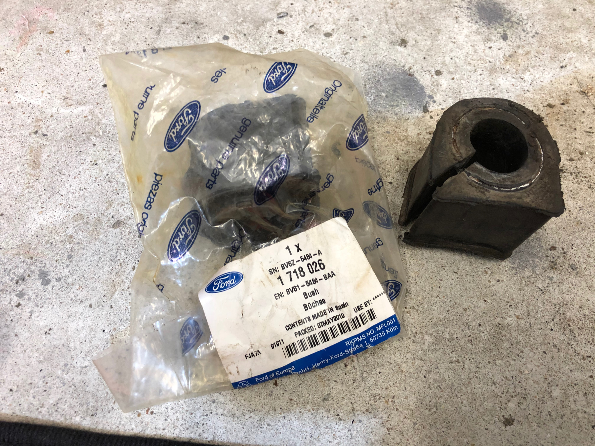

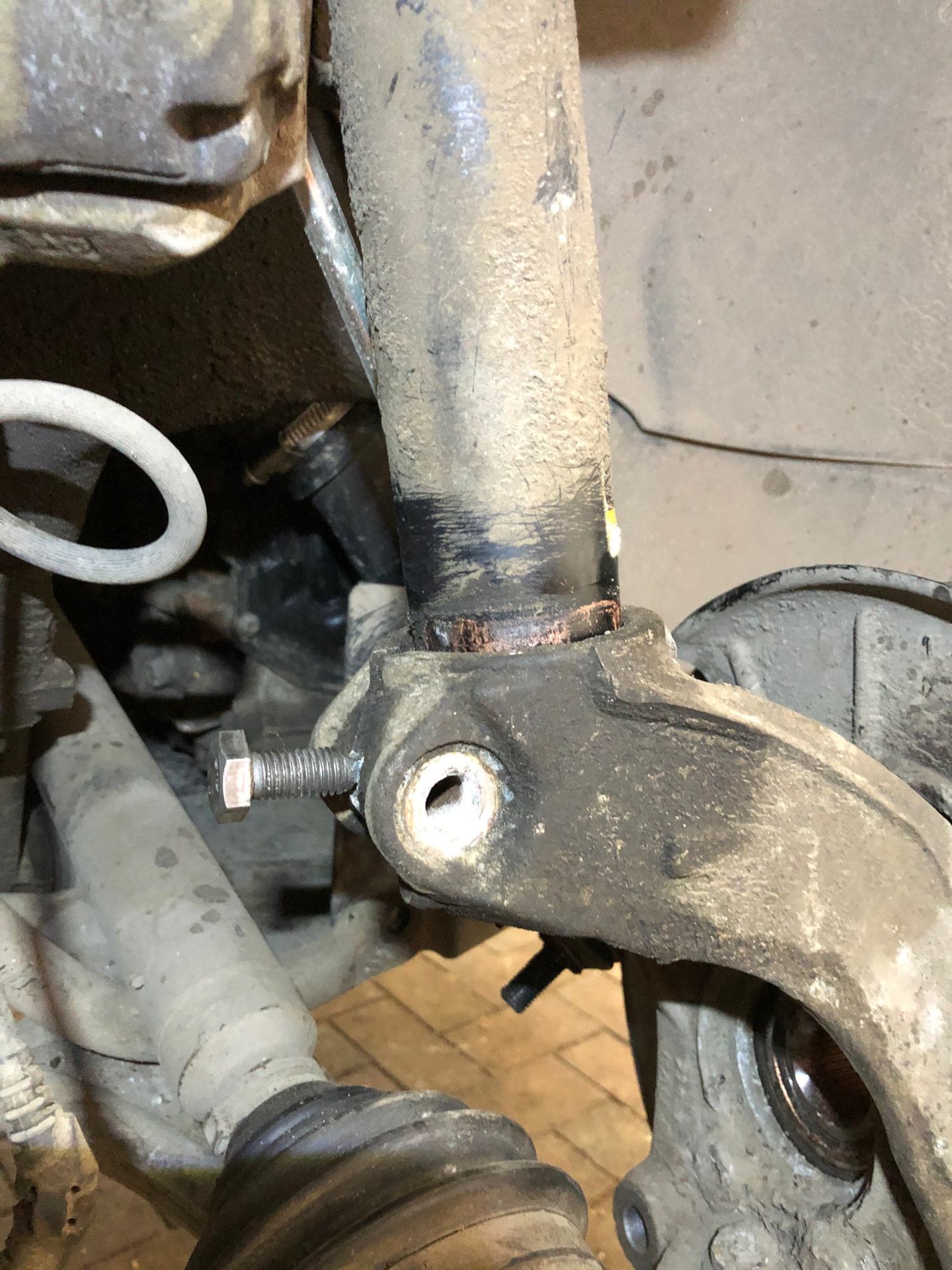

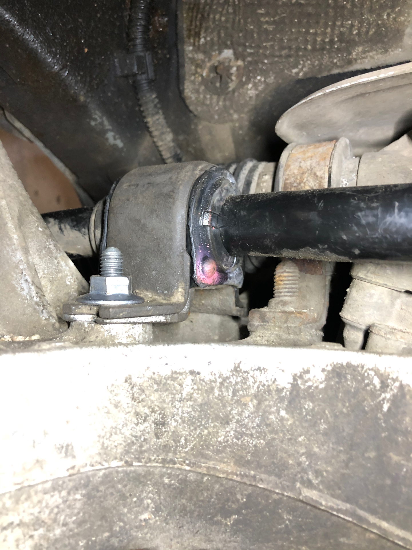

В предыдущей записи я писал о том, что заменил стойки стабилизатора, чтобы избавится от непонятных стуков. Но непонятные эпизодические стуки опять проявились, поэтому поменял втулки стабилизатора. Два года назад я их менял, но тогда я их немного подпилил, потому что не знал, что ограничительное кольцо на стабилизаторе можно подвинуть. В этот раз подвинул кольца и ничего не пилил. Также как и в прошлый раз поставил втулки Ford 1718026. Болты поставил новые VAG N10746301, они чуть подлиннее стоковых и затягивать ими намного удобнее.
Передние тормозные суппорты были заменены 2 года назад новыми, однако из-за соли внешний вид их уже не тот.

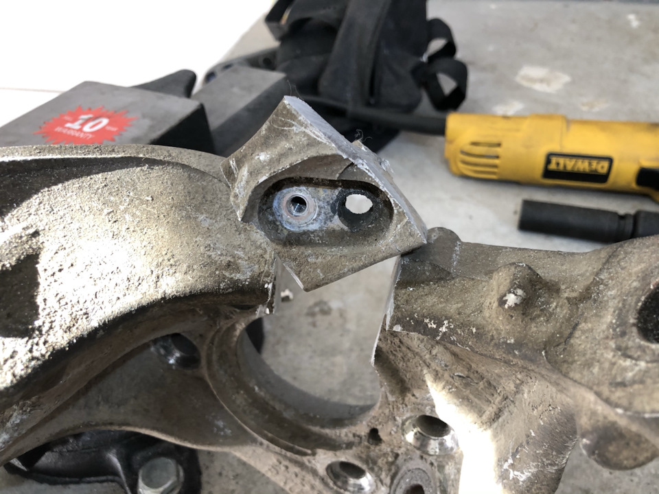

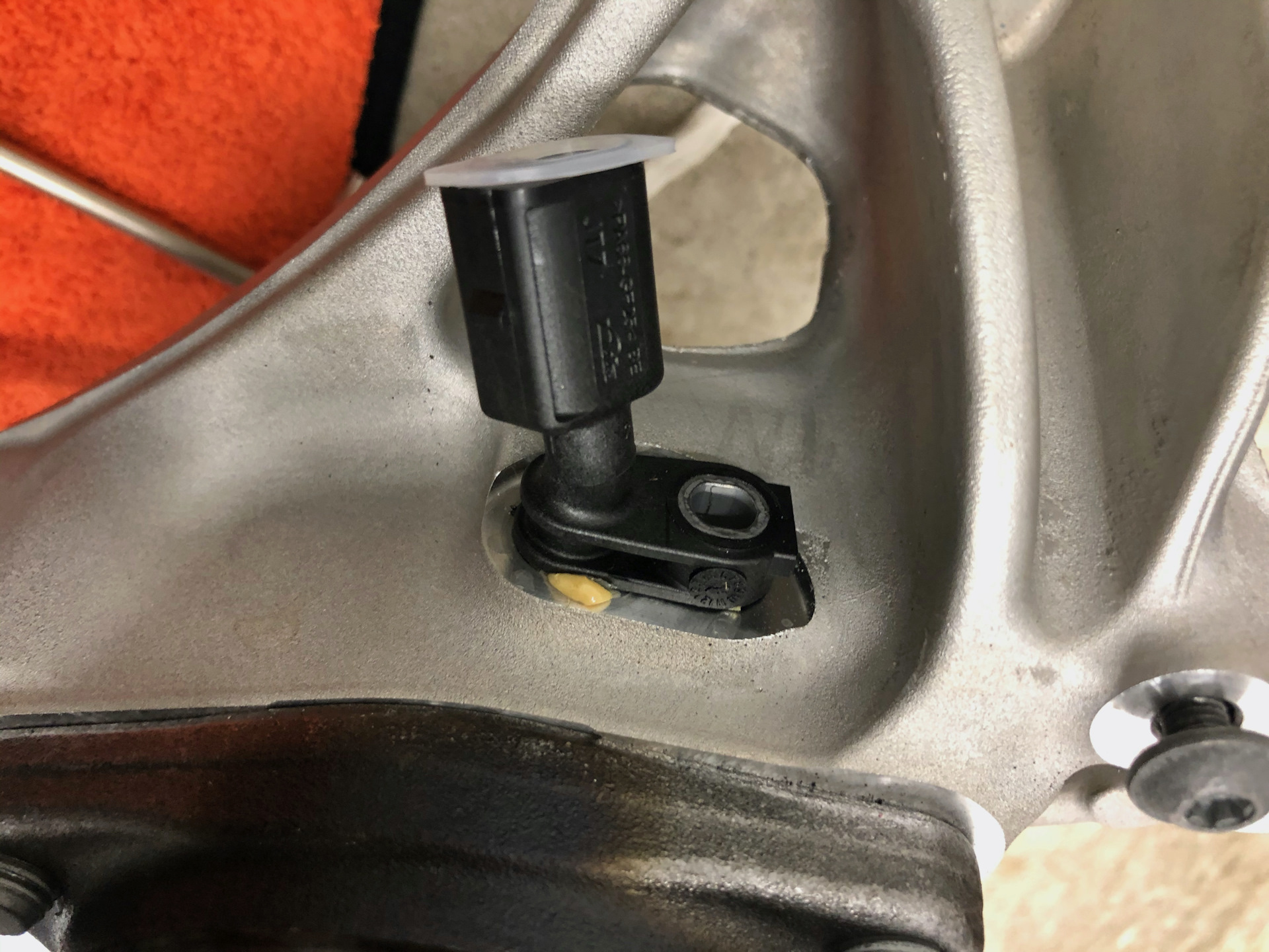

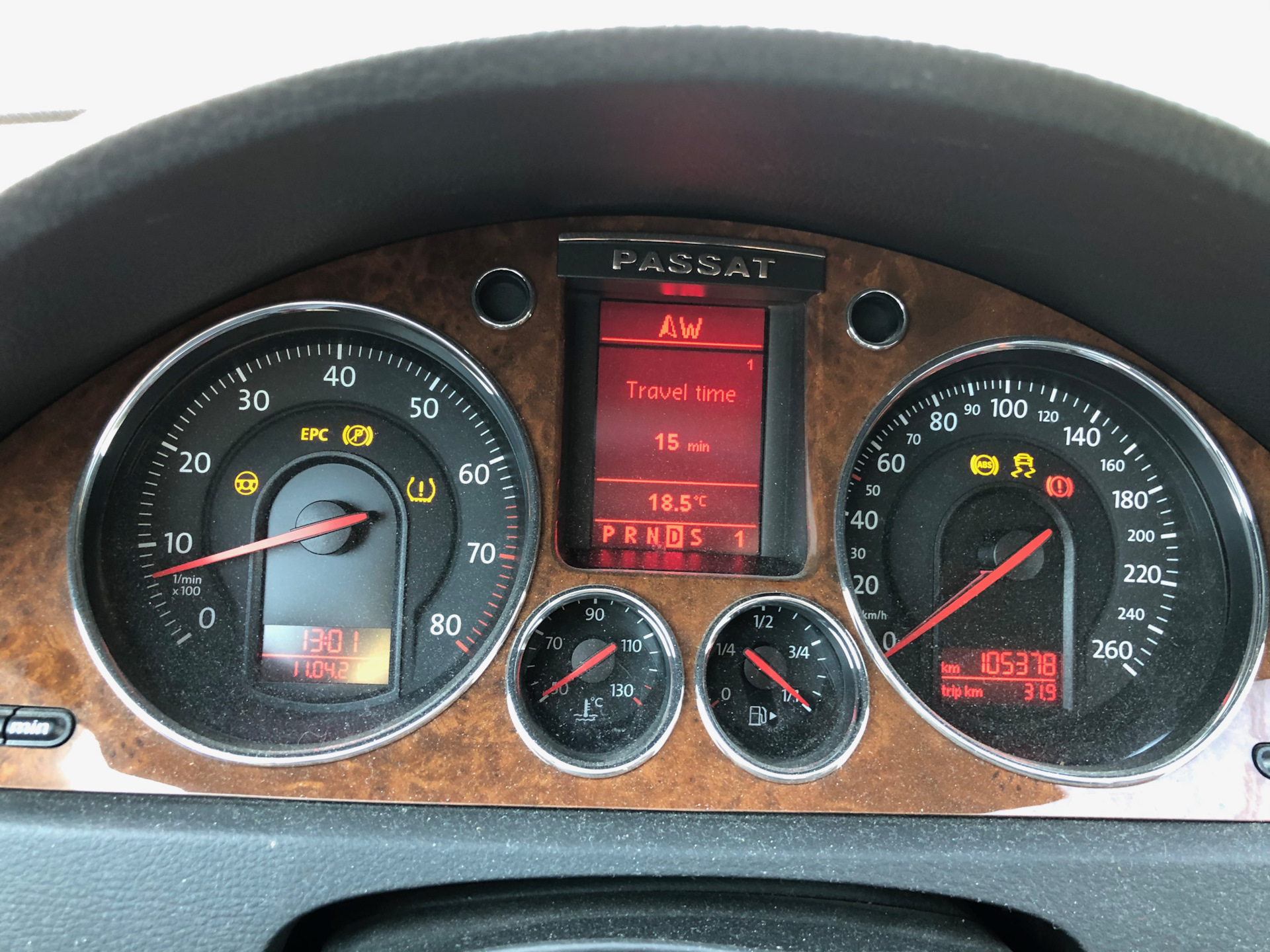

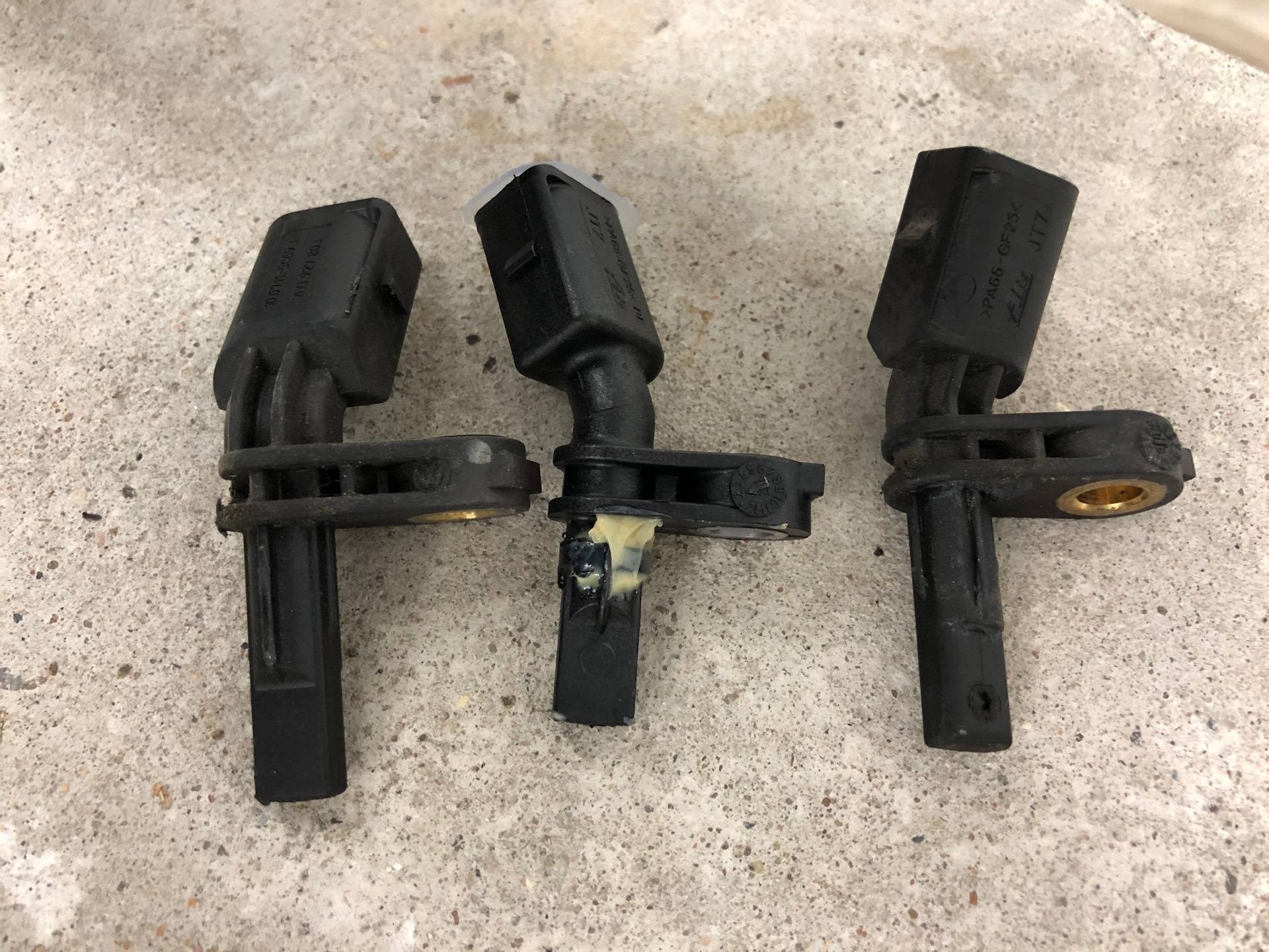

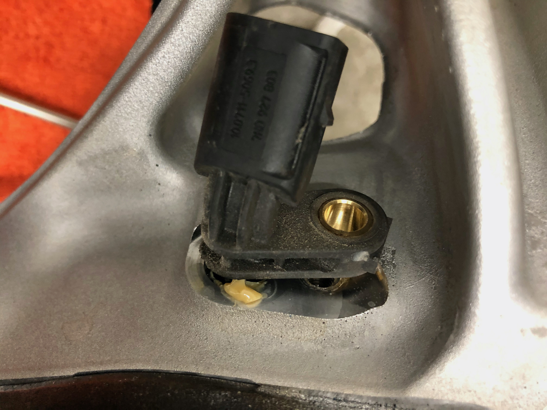

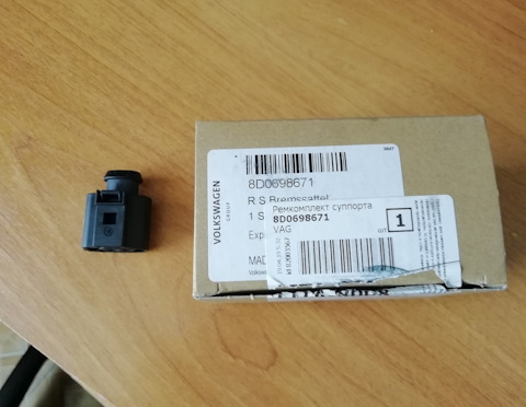

Основные сомнения у меня были насчет новых датчиков АБС (датчиков числа оборотов) и, как оказалось, не напрасно. Тест драйв показал, что блок АБС не понимает их электрический сигнал. На приборке появилась гирлянда о всевозможных ошибках, надпись о неисправности стояночного тормоза, а также о том, что двигатель неисправен и нужно срочно ехать в сервис (подозреваю, что на эвакуаторе 😂). Кроме того, спидометр стабильно показывала 0 км/ч при любой скорости движения автомобиля. Ну я подумал, что это не проблема и можно ехать по скоростным ощущениям😁
Начал думать о том, что нужно ставить старые датчики скорости.

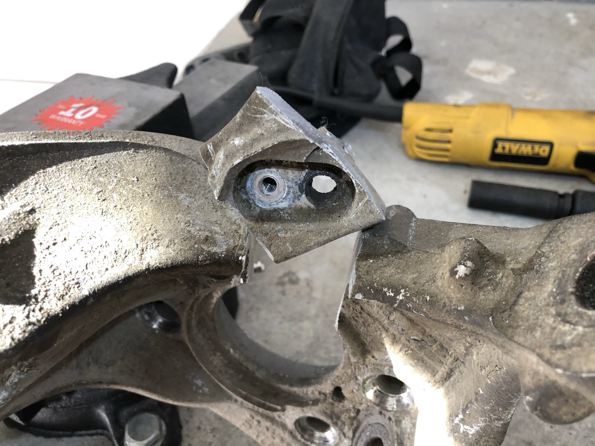

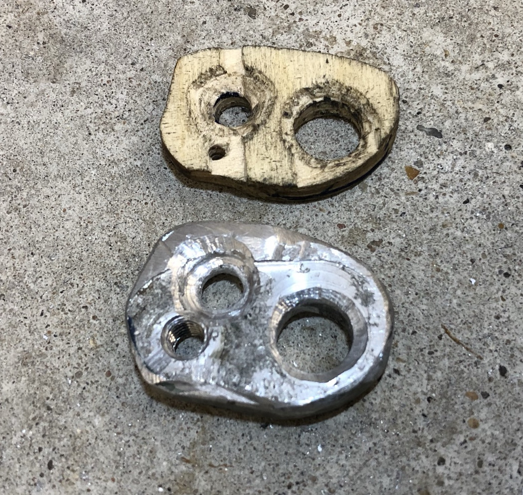

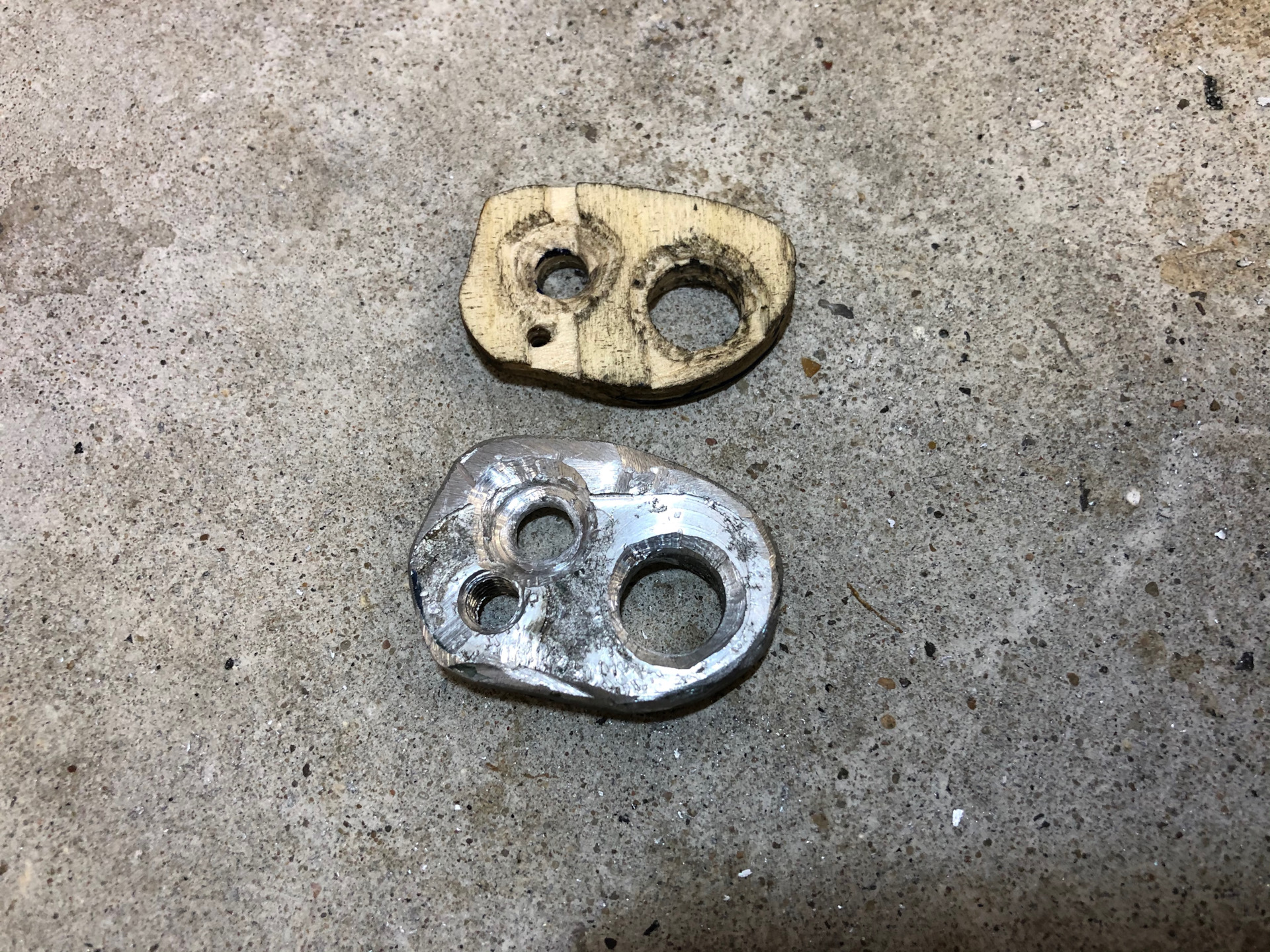

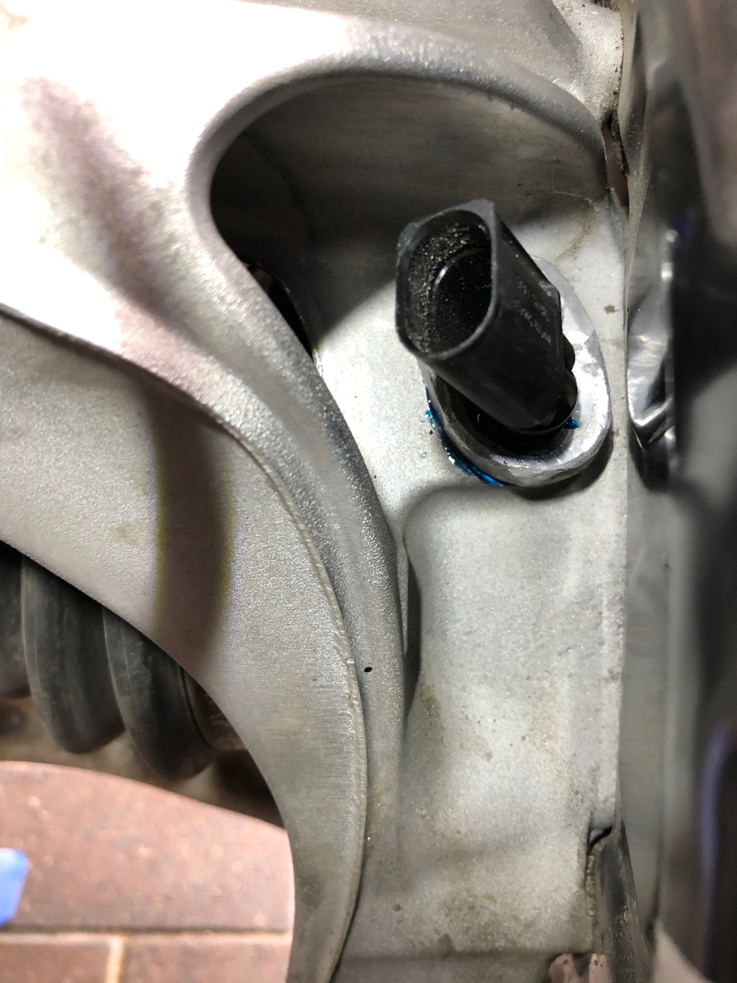

По фишке они подходили, но были длиннее на примерно 6,5 мм и крепежное отверстие не подходило (датчик устанавливался ребром к магнитной полосе ступицы). Поэтому поставить его можно было только через проставку. Решил её сделать для экономии времени из фанеры, чтобы потом уже по этому макету можно было выточить из металла. И не зря, потому что первая заготовка было сделана с ошибкой.
Проставка крепится к поворотному кулаку в штатное отверстие таким же болтиком, каким крепится тормозной диск к ступице. Дальше вставляем датчик, смещаем ушко чуть в сторону вглубь и крепим саморезом к проставке. В таком положении считывающая плоскость датчика параллельна магнитному кольцу ступицы.
09.10.2022 По рекомендации Аслана gashev поменял местами пины на фишках датчиков скорости и новые датчики заработали.

перепинуй провода в фишке к датчику ABS и все заработает
Спасибо, попробую. Буржуи сделали хитрый ход, чтобы показать видимость изменений. Типа милицию в полицию. Или Астана-Нур Султан-Астана.
POWERS
Поменял местами пины и датчики заработали. Спасибо большое!
Отлично!
Привет датчики так и оставил старые с проставкой или нашёл способ как прошить?
Оставил так, только проставки из старых кулаков выпилил.

Здравствуйте, подскажите пожалуйста номер оригинального поворотного кулака на b7, у меня от удара оторвала ушко кулака к наконечнику, 2,0 tdi не знаю отличаются они чем-то
А какие буквы двигателя? И зачем тебе номер? Ищи на разборке по названию. Если передний, то они там одинаковые должны быть.
Не осталось прототипа проставки датчика абс? Большое спасибо заранее
Попробую поискать в гараже когда на даче буду.
Спасибо большое . Я в том же замешательстве с гирлянды после установки на гольф 🤪
Ты быстрее их сам выточишь, чем я до дачи доеду. Вот фото нашёл.
Тоже так думаю, но если вдруг — спасибо . И за фото спасибо
Вот выпили кусок отсюда
PesPochcalStrom
Я же потом болгаркой выпилил проставку из старого поворотного кулака.
У меня старые — чугуниевые. Думаю может из какой пластмассы их, или из фанеры
PesPochcalStrom
Нашёл старые проставки
Отлично! Я уже из кухонной доски выпилил😃 но понимаю что металлические лучше. Только пока не из чего их запилить. Кстати большое спасибо за идею с болтами от тормозных дисков! Ещё вопрос — которую резьбу нарезал для альтернативного крепления датчика ?
Я её не нарезал. Я же выпилил их из старых поворотных кулаков, а там резьба для крепления датчика уже была.
Ага — понял- стало быть там м6

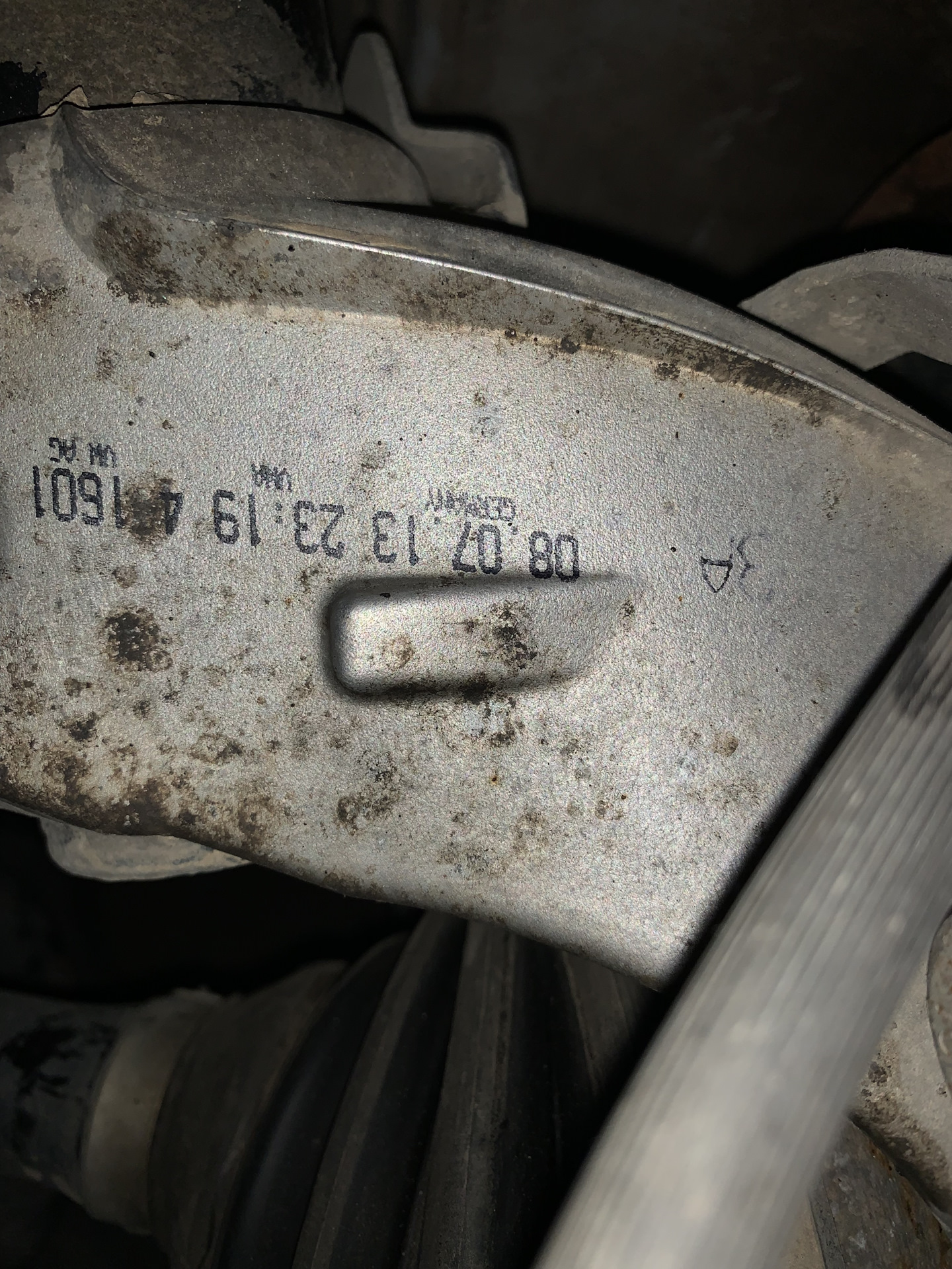

Зря, конечно, ты ставишь кулаки от совершенно другой машины, которая разрабатывалась по новому. 1. Лично у меня нет уверенности в идентичности всех размеров и геометрии. 2. Подкладка из фанеры? Серьезно? Ты меня в комментах отчитывал за рестовый блок АФС, а сам подкладываешь фанерку под датчик абс?
Позиция поддерживать машину в техническом идеале похвальна, но не такими методами. Лучше бы уже тогда кулаки от японца взял, для уверенности поменял ступичные на новые FAG и вот тебе «счастье». А в данном случае ты серьезно наколхозил. К тому же запись следовало бы выкладывать после сход-развала.

Шутки шутками, но съезди на сход-развал, может все параметры уже уехали. И по установке датчика абс, он должен хорошо прилегать к кулаку, герметично. И контакт с эл магнитным кольцом должен быть правильный, иначе будут неправильные показания, следовательно неправильная работа систем абс и есп.

👍👍👍молодец, не понимаю смысла менять кулаки, я купил щитки болтон к старому кулаку, под 340 диск, и всё ок!суппорта тоже конечно можно было взять б/у, но здесь у каждого человека по бюджету, диски и колодки у меня такие же 👍
Кулаки у меня изъедены солью были, поэтому поменял из-за эстетических соображений.
