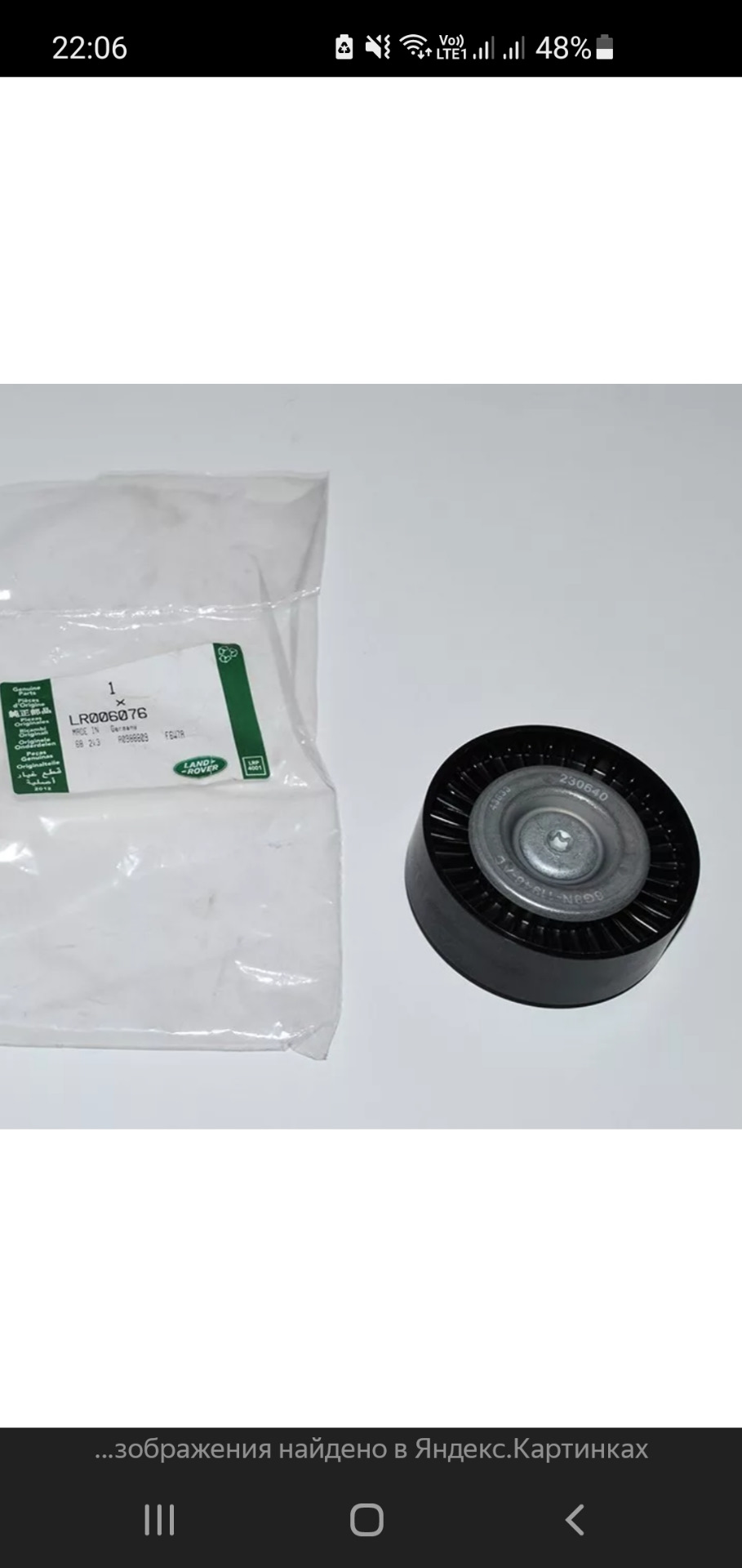

Так получилось, что реле генератора приказала долго жить, пропала зарядка, появились ошибки p062001, p062074. На акуме доехал до сервиса, и стал на 3 дня пешеходом. Гену решил сразу перебрать. Реле заказал такое же, какое стояло — bosh F 00M346165. Так же выяснилось, что заклинило муфту со стороны насоса гур. Поставили ina 535019510. Ну и напоследок приговорили ролик натяжитель и обходной. Натяжитель хотели в сборе менять, но нашёл инфу, что там такой же ролик как обводной. В итоге всё подошло. Брал LR lr006076.
Сейчас всё Ок.
На подходе передний ступичный…
Запчасти на фото: LR006076
Запчасти на фото: V4291
Запчасти на фото: F00M346165, 047024

Реле регулятора f00m346165 норм работает?
В каталогах к нашим двигателям идёт f00m346098 f00m346057 но оно в 2 раза дороже! А f00m346165 это шло на 2.5 Т V70 хотя по размерам один в один, в чем прикол номеров? если технически одно и тоже а цена в 2 раза дороже.
Нормально. У меня такое же стояло, поэтому это и взял.
Офигеть и цены и сроки! Мне гену перебрали часа за 3-4… и по деньгам тыщ 8 с деталями… чет у вас очень круто!
Гена 4р, регулятор 2.5р, муфта 6, ролики 2р, остальное работа. А по времени- просто попало всё на выходные.
