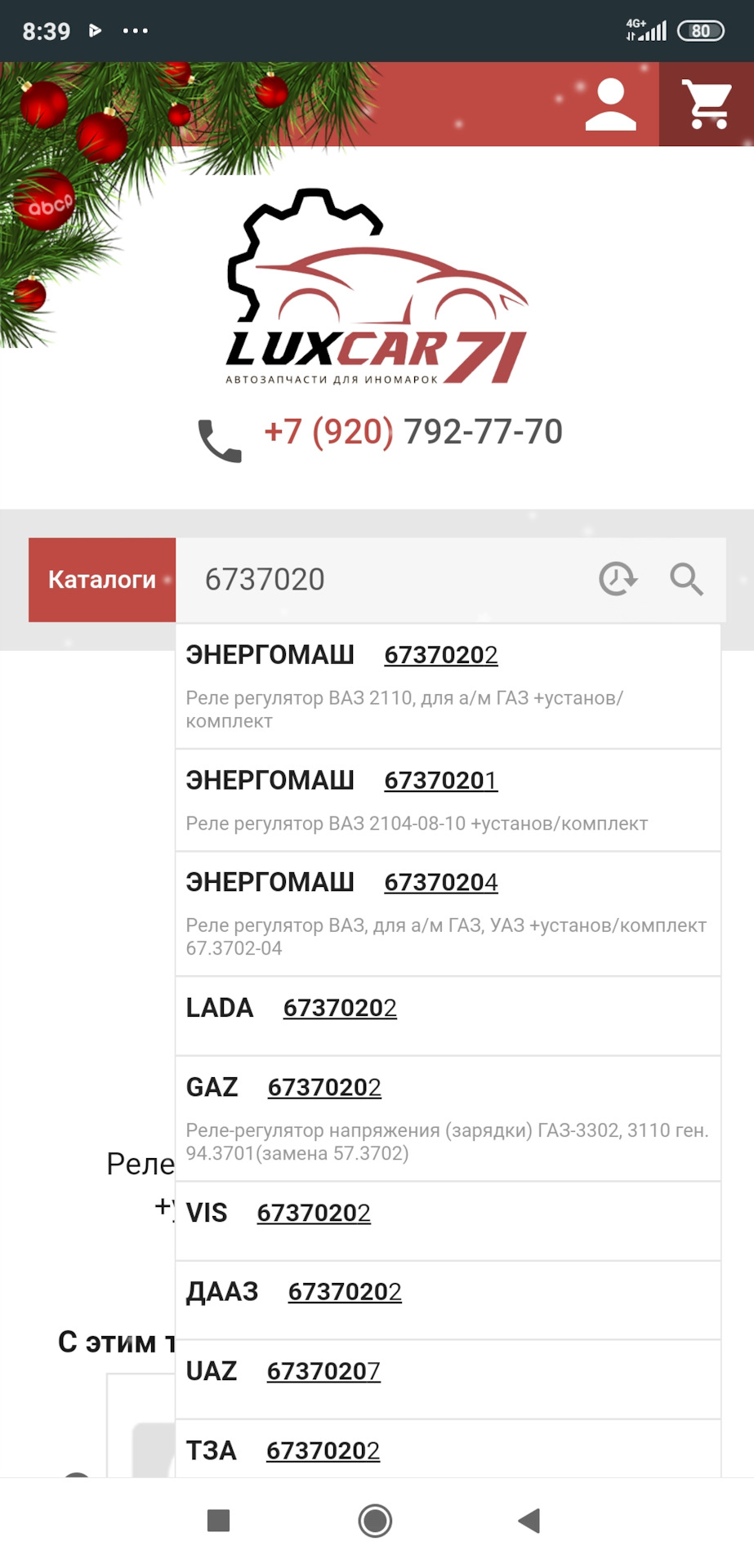

Здравствуйте подскажите пожалуйста, а вот такой подойдёт на шниву2006 г в, гена стоит родной
Здравствуйте 🖐️
С новым годом))
А нет случаем возможности посмотреть или сфоткать гену?
Вообще у дореста стоял как гена КЗАТЭ на 80А) как на фото изображен)
Если у Вас такой же, то 3-ех позиционное реле регулятор подойдёт как родной))
NIWUWOD
И артикул для заказа — 67370202)) цена 680рублей)
NIWUWOD
Там единственная разница в щетках
По номерам если каталожным посмотреть, то разница в последних цифрах
Допустим : 673702 -02 или -03 или -04

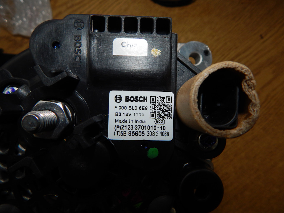

5 год с бошем индийским езжу, ваще не в одном глазу что, что-то там надо делать, куда-то лазить. Поставил и забыл
А все спасибо.пробежался по твоему бж и нашел артикул.
Сколько вольт даёт? У меня при прогреве около 14.5в, когда нагреется в дороге, 14.1…
Я ещё и диодный мост менял т.к. к родни у мосту регулятор не подошёл
