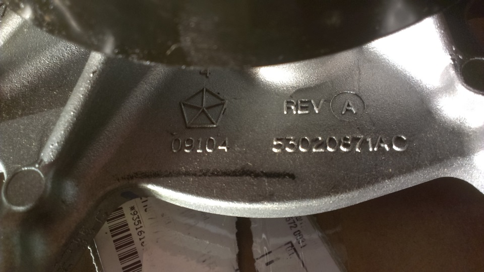

По прогнозу обещали мороз в -35 и я решил загнать жипа в гараж на ночь, на следующий день придя в гараж обнаружил небольшую лужу антифриза под ним, внимательно присмотрелся и увидел что протекает помпа под шкивом. Посидев на форумах нашел тему про аналог оригинальной помпы от двигателя 3.7л, пишут что один в один и является заменителем, пробив номер CEC1K200AA был удивлен цене 3.500р против оригинала на 4.7 12.000р. оформил заказ, через пару недель пришла в коробочке mopar помпа один в один как родная с тем иже надписями и эмблемой крайслер.

таки еще раз большое спасибо! по твоему номеру купил сегодня у академиков за 2 тыщи рублей. последнюю со склада урвал… доволен как слон :)
В академии и впрямь последняя лежит за меньше чем 2 тыщи, жаль мне не надо :) Видать завалялось с закупок еще по докризисным ценам. В автодоке она уже за 18 висит.

могу ошибаться но отверстие резьбовое в центре для фиксации паразитного ролика при снятии цепей ГРМ
