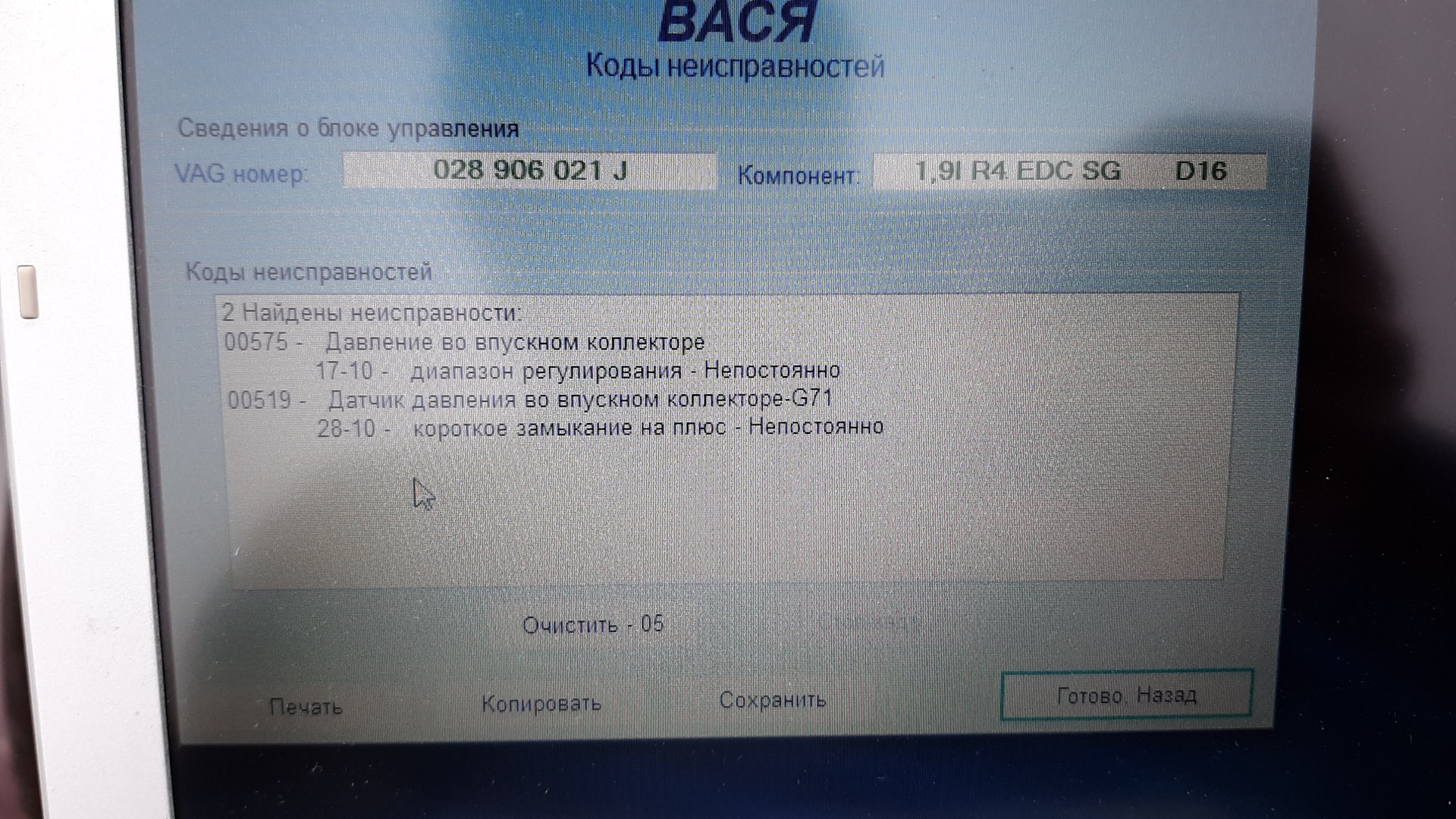

Ну ладно, лирическое отступление заканчиваем и переходим к проблеме, года два назад постваил я ЧИП, и вроде вё нормално, и тут где-то в конце февраля заметил не очень хорошее поведение со стороны двигателя. Под максимальной нагрузкой в течении нескольких секунд (вроде три), газ в пол, лучше с пассажирами и в горку, на третей или четвёртой передаче, обрубается тяга, вновь появляется после моментального отпускания педали газа и нажатия вновь. Да, не каждый день (а может и каждый) мы используем всю мощьность двигателя, но на трассе, во время затяжны обгонов это очень важно не потерять контроль над ускорением (я то уже даже приловчился отпустить педаль газа до ограничения мощьности и опять нажать, что бы нетерять в динамике). Но нечисправность есть, нужно лечить. Берём ноут и запускем ВАСЯ:
Анализ ошибок и гугление явного ответа не дает, тут может быть куча вариантов, например как: порванная мембрана в актуаторе, негерметичность системы наддува, в ЭБУ вышел из строя датчик наддува и прочее…

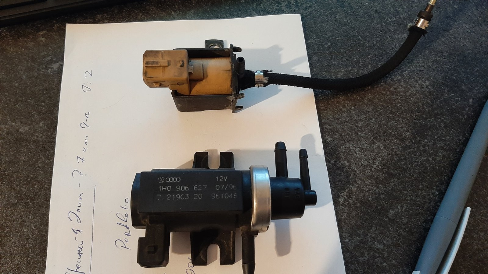

Поехал я значит к товарищу, на все руки мастеру, а ему так не хочется моим корчём заниматься, покрутили, повертели, сняли клапан N75, подключили актуатор на прямую к впускному коллектору, в итоге калитка начинает открываться уже про 0,7 избытка, а ограничениу мощьности у меня присходило при 1,5 избыточного, раземеется авто стало как овощь, через два дня поставил назад, осмотрел цены на клапана у нас в магазинах 75 руб, это примерно 30$ и продолжил гуглить.

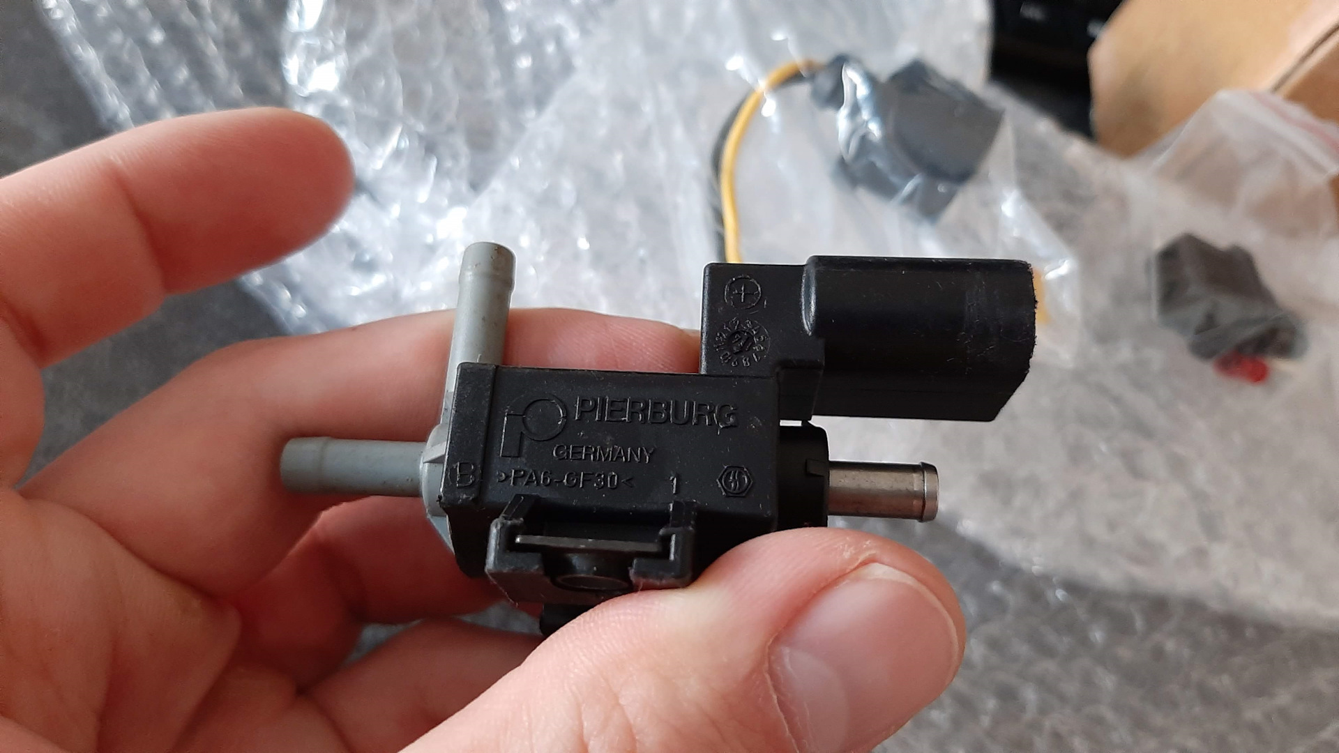

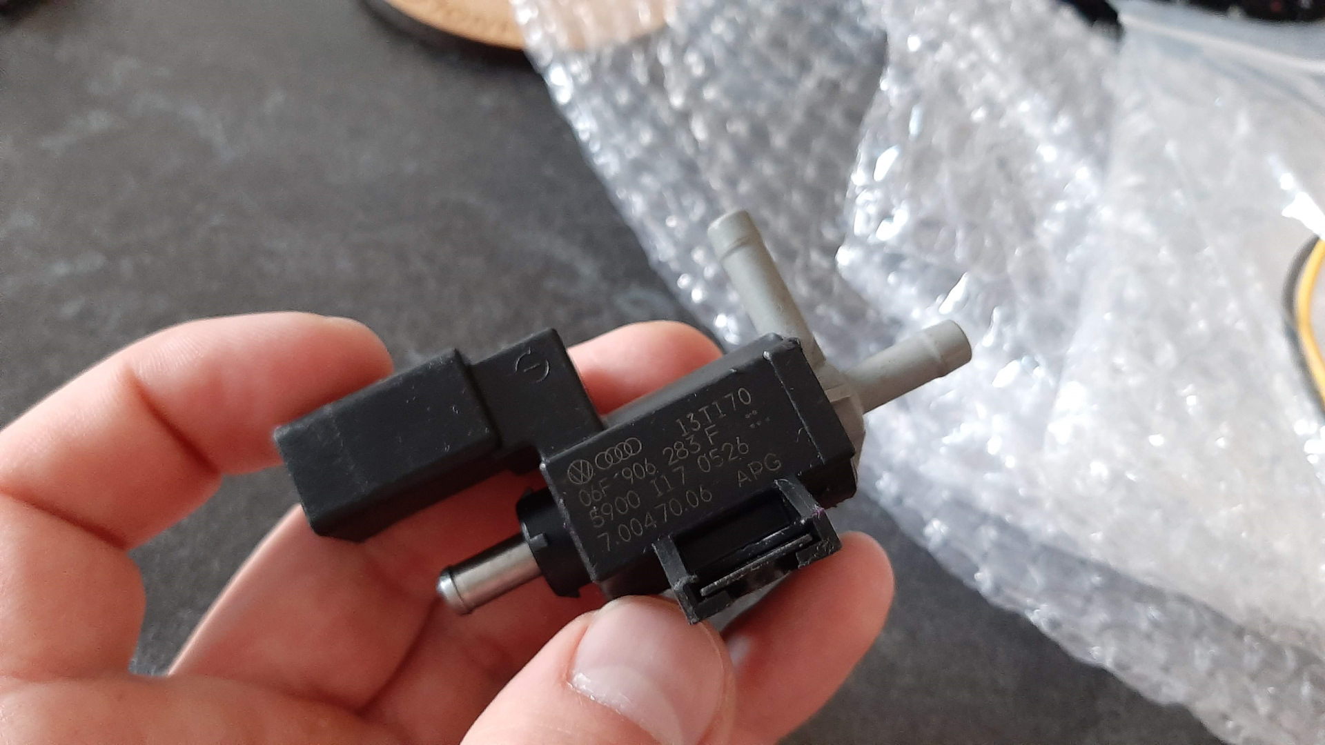

Нагуглился я до Алиэкспресса, таких старых клапанов там нет, но есть в чуть новее исполнение, там диаметр штуцеров поболее и фишка полукруглая, вместо прямоугольной.

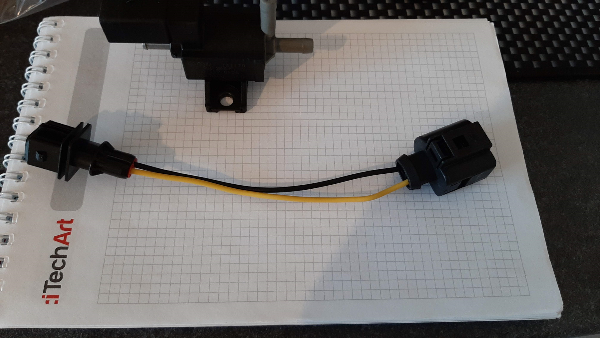

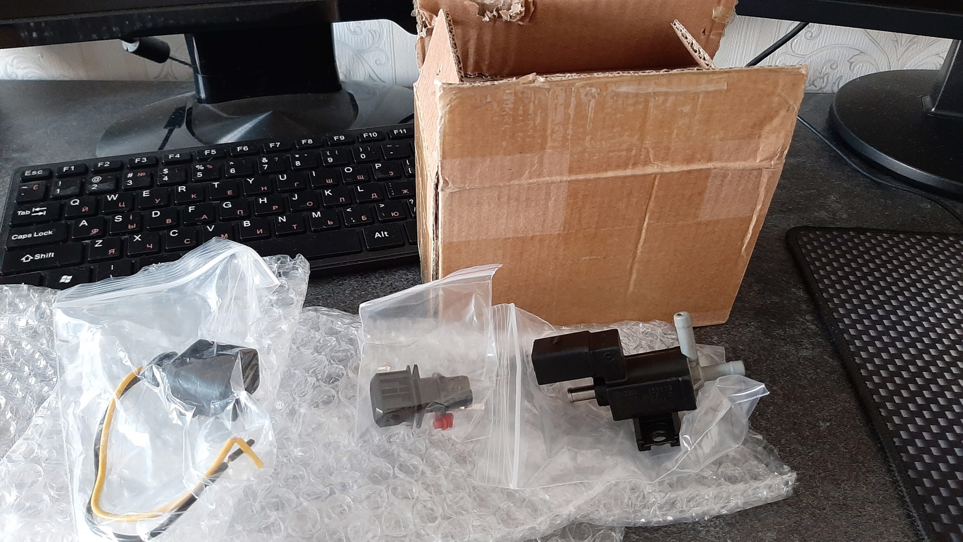

Заказываю клапан 06F906283D и два разъёма (1J0973722 и VAG 829441-1 037 ), чо бы собрать переходник. Всё выглядит как ориджинал, как VAG. Ждём три недели и вуаля:
Фото посылки:
Собираем переходник:

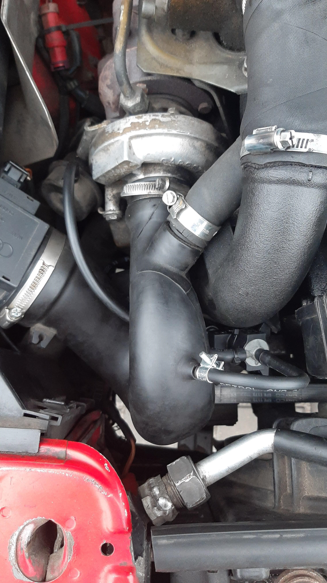

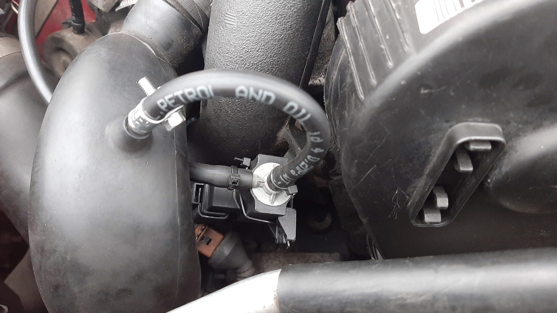

Tдем на авторынок за резиновыми шлангами и хомутами, и всё устанавливаем:
Если честно, особо ещё не тестировал, нужно хорошо её под нагрузкой проверить, пока проблема не повторяется.

Клапан — VAG — 06F906283D (PIERBURG PA6-GF30-1)
Разъём старый — VAG 829441-1 037
Разъём новый — 1J0973722
