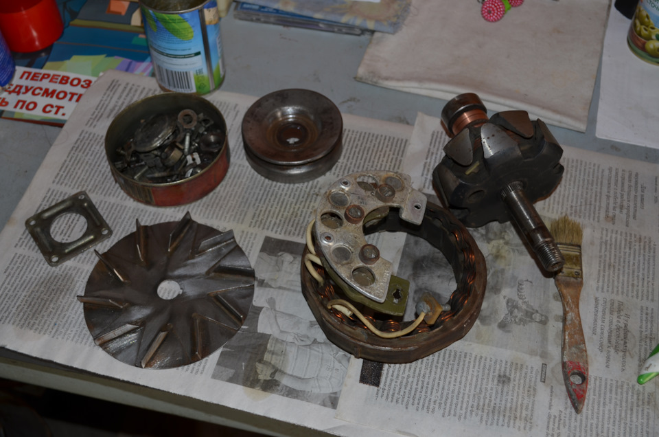

Кто помнит по прошлой записи, я ремонтировал родной генератор. Из 3-х собирал один.
И он благополучно работает под капотом. Но осталась еще куча деталей от остальных двух.
Из этих деталей я решил собрать запасной генератор. Чтобы в случае чего, его сразу же можно было перекинуть на машину.
Я все разобрал, почистил, помыл, выбрал лучшее.
Даже болтики забросил в преобразователь ржавчины для придания вида.
Середину покрасил черной матовой краской. А бока серебристой.
А шкив и вентилятор из баллончика.
Болтики после преобразователя меня прям порадовали.
Ну и собрал до кучи.
Причем тот якорь, что стоял на этом генераторе, в него больше не устанавливался.
Он был короче, чем нужно, и угольки не попадали на медные кольца. Как он был установлен до этого, я не запомнил. Но стоял он без шпонки, и помню только, что при разборке, шкивы вывалились. Как они сидели — непонятно. Так что якорь пришлось брать от другого генератора.

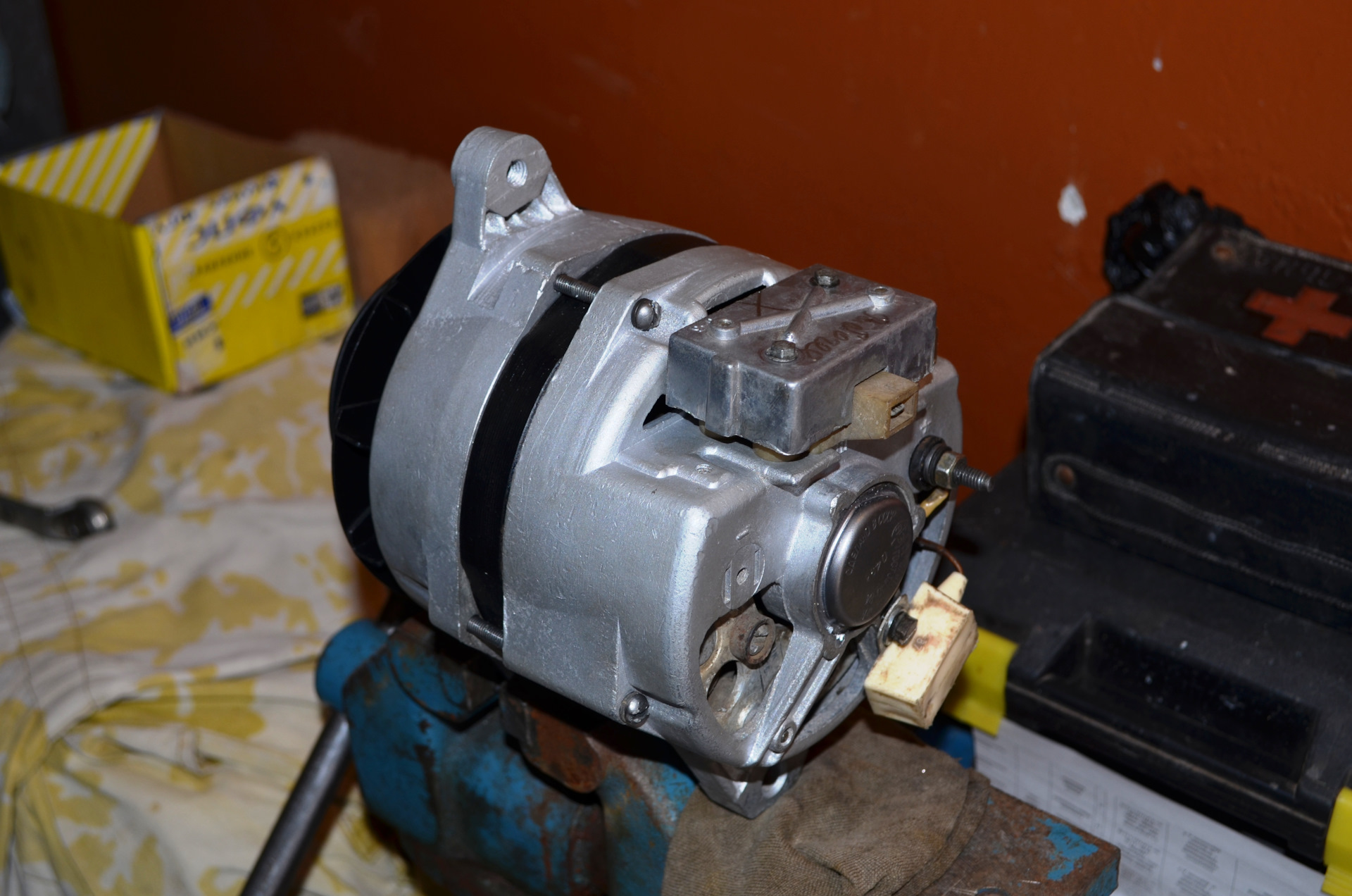

Ну в целом вышло вот так.
Генераторы я теперь разбираю с закрытыми глазами и быстро. :)
Проверяю отдельно от мотора так: корпус генератора соединяю с минусом на аккумуляторе. На обмотку возбуждения (вывод "Ш") подаю плюс с аккумулятора. А наличие тока проверяю на выводе "+". Все.
Приспособу для вращения я показывал в прошлой записи.
И небольшое виде работы запасного генератора.
