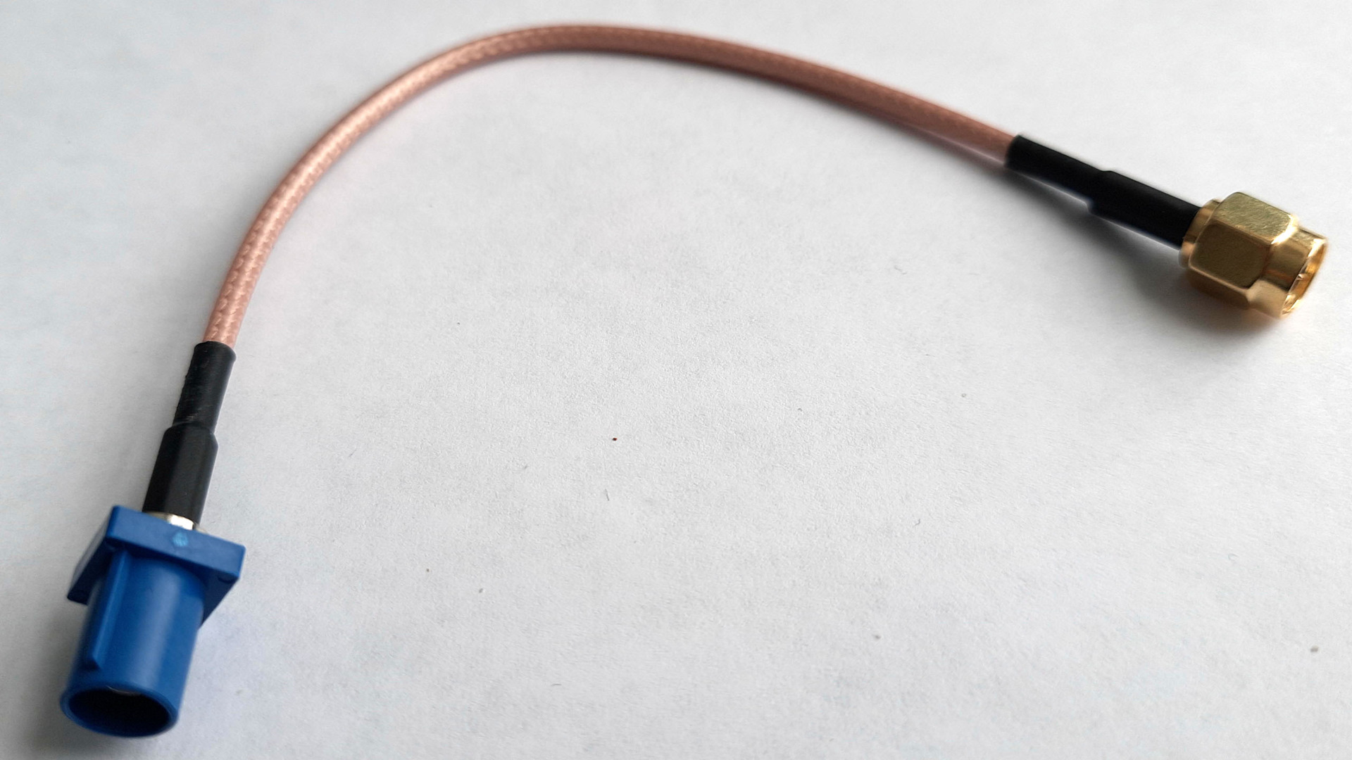

Использовать комплектную GPS антенну в форме "бруска" не планировал, особенно при имеющемся на крыше "плавнике", который точно будет не хуже. Поэтому понадобился адаптер Fakra C для разъема SMA Male минимальной длины. Заказал там же — на Aliexpress по ссылке.

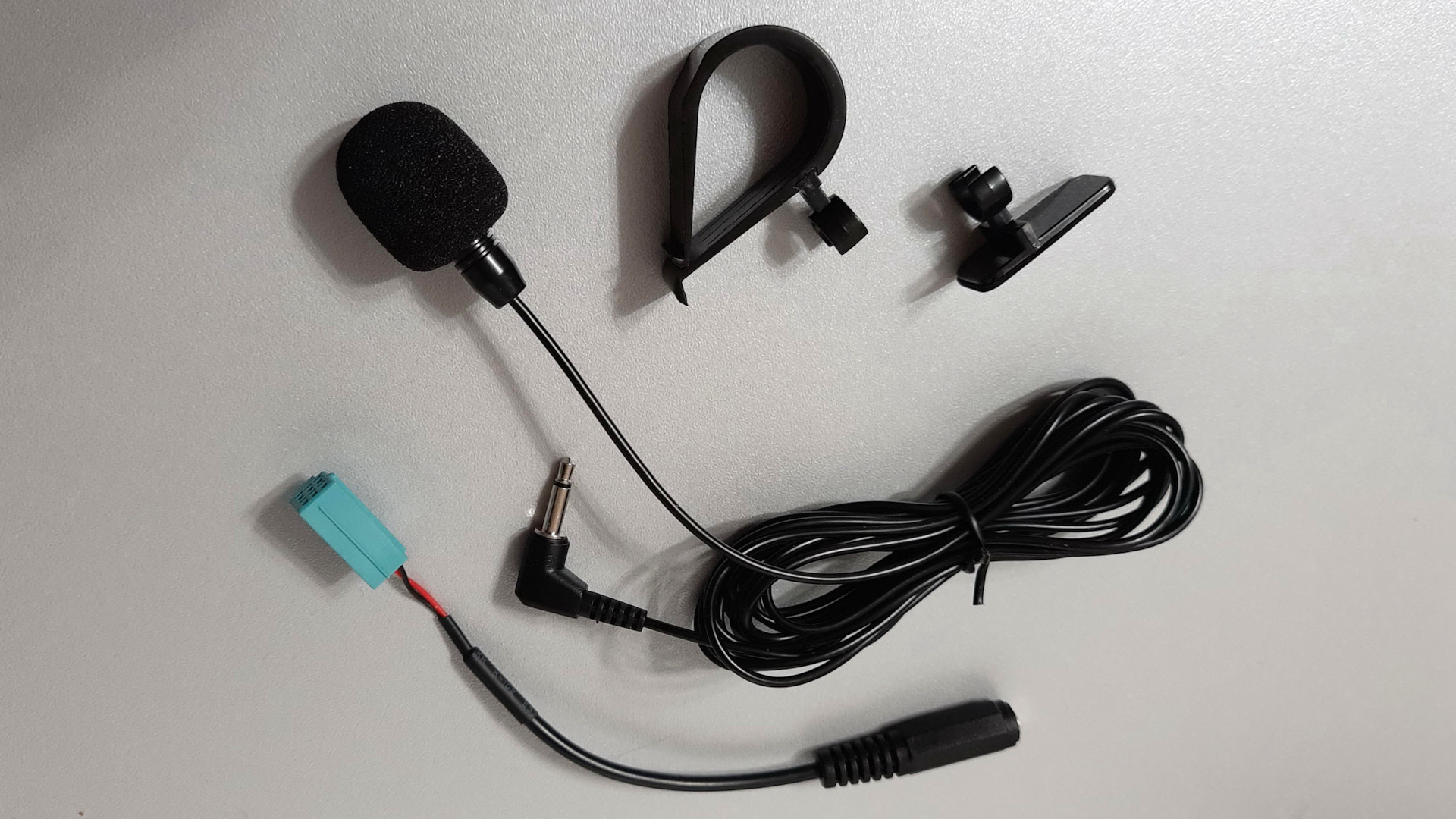

Попутно, покурив профильную ветку форума выяснил, что встроенный микрофон громкой связи откровенно не айс (на уровне Yandex => как впоследствии выяснилось — хм… даже чуток лучше чем у Yandex), но с учетом имеющегося разъема для подключения внешнего — заказал поприличнее по ссылке.

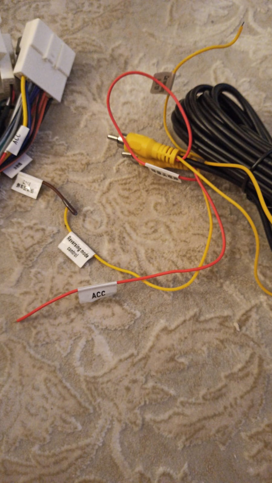

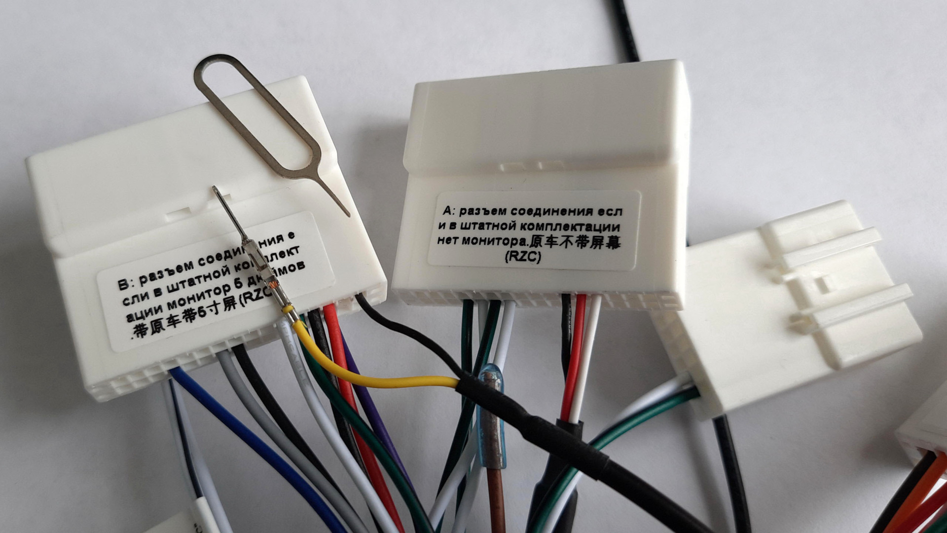

1) Добавление недостающих пинов для работы камеры заднего вида.
Согласно общедоступной в интернете инструкции:
Pin-2 => — "CAM+" (видеосигнал);
Pin-3 => — "CAM GND" (сигнальная масса);
Pin-5 => — "BACK: (сигнал включения заднего хода).
Выдергиваем из разъема "B" Pin-15/Pin-16 ("CAM+"+ и "CAM GND") аккуратно поддевая спереди обычной "скрепкой" для SIM карт смартфонов и ставим в разъем "А" соответственно в Pin-2/Pin-3. Еще нам понадобится добавить сигнал "BACK" в Pin-5 разъема "А" — (вытащил один из пинов из заранее приобретенного на Ali разъема). Если нет — запросто можно из косы извлечь из разъема "B" / разъема CANBUS адаптера неиспользуемый провод серого цвета. Соединил посредством пайки с коричневым проводом "BACK", выходящим, согласно инструкции на Teyes, с разъема G5 (подписан).

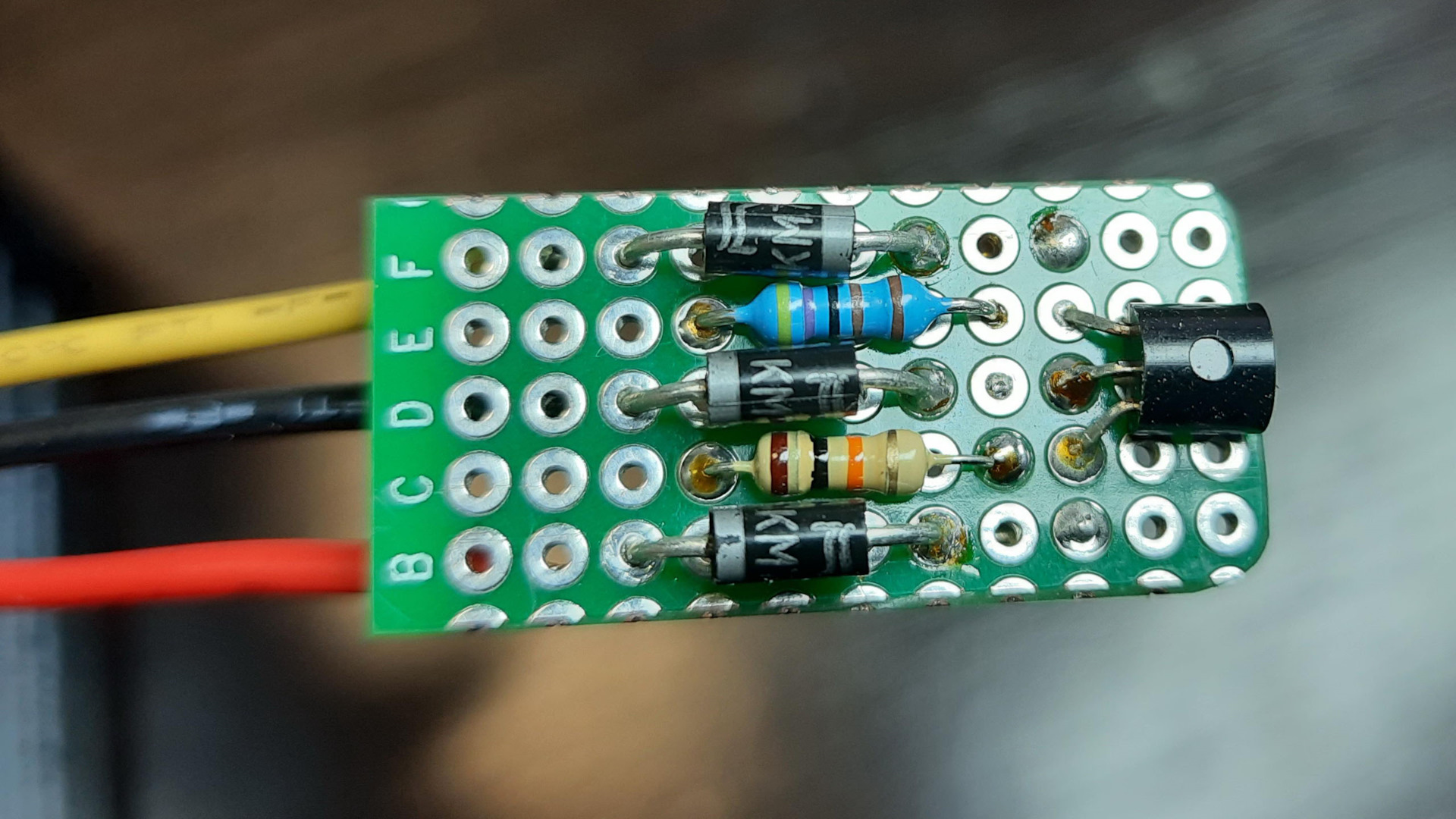

2) Теперь по поводу включения / отключения ГУ.
Меня не устраивает, если ГУ будет отключаться при отключении зажигания (глушении мотора). Более устроило бы работа по алгоритму, близкому к работе штатного ГУ, когда после того, как будет заглушен двигатель, ГУ проработает еще какой то время и выключиться либо спустя минут 10-20, либо вскоре после открытия водительской двери (наподобие логики работы штатной). После непродолжительных поисков Наткнулся на вариант решения через инвертирование сигнала BCM. На страничке камрада NXT32 была опубликована подобная схемка:
Для реализации понадобился "огрызок" макетной платы, пару сопротивлений, три диода и транзистор. В отличие от оригинала — добавил еще один развязывающий диод на линию "BCM" — на всякий случай. На фото — на стадии проверки — даже канифоль не смыта.
В чистовом варианте реализации интегрировал эту "макетку" в основной переходник. Пришлось добавить еще один проводник в Pin 45 ("BCM") 32-pin разъема "А", который припаял к дорожке, ведущей к "базе" ключа. Постоянны "BAT+" взял из разрыва желтого провода. А красный провод, ведущий на колодку G3 "ACC" был разорван, и часть его, идущая к G3 припаяна к коллектору ключа. В качестве корпуса для "поделки" традиционно термоусадочный кембрик подходящего диаметра.
Получившаяся логика работы:
— ГУ просыпается при снятии с охраны ключом / меткой и открытии водительской двери;
— в случае снятия/постановки на охрану посредством мобильного приложения вне зависимости от открытия/закрытия дверей магнитола не включается;
— после того, как будет заглушен двигатель и открыта водительская дверь ГУ выключиться ровно через 2 минуты вне зависимости будет авто поставлено на охрану или нет;
— после того, как будет заглушен двигатель, но не будет открыта водительская дверь ГУ работает еще около 10 минут (более точно пока не засекал), пока авто не обесточит цепи для экономии заряда аккумулятора;
— ГУ можно выключить принудительно вручную нажав и подержав кнопку выключения несколько секунд.
Кроме этого — информация по алгоритму сна, полного выключения, ожидания и автозапуска: если ГУ выключилось ненадолго (3-5-7-10мин) при снятии с охраны сохраниться прежнее состояние приложений. Через полчаса приложения сбросились, но включение из сна быстрое и запускается только то, что в автозапуске. Через трое суток без использования — уже включение полное, с загрузкой системы.

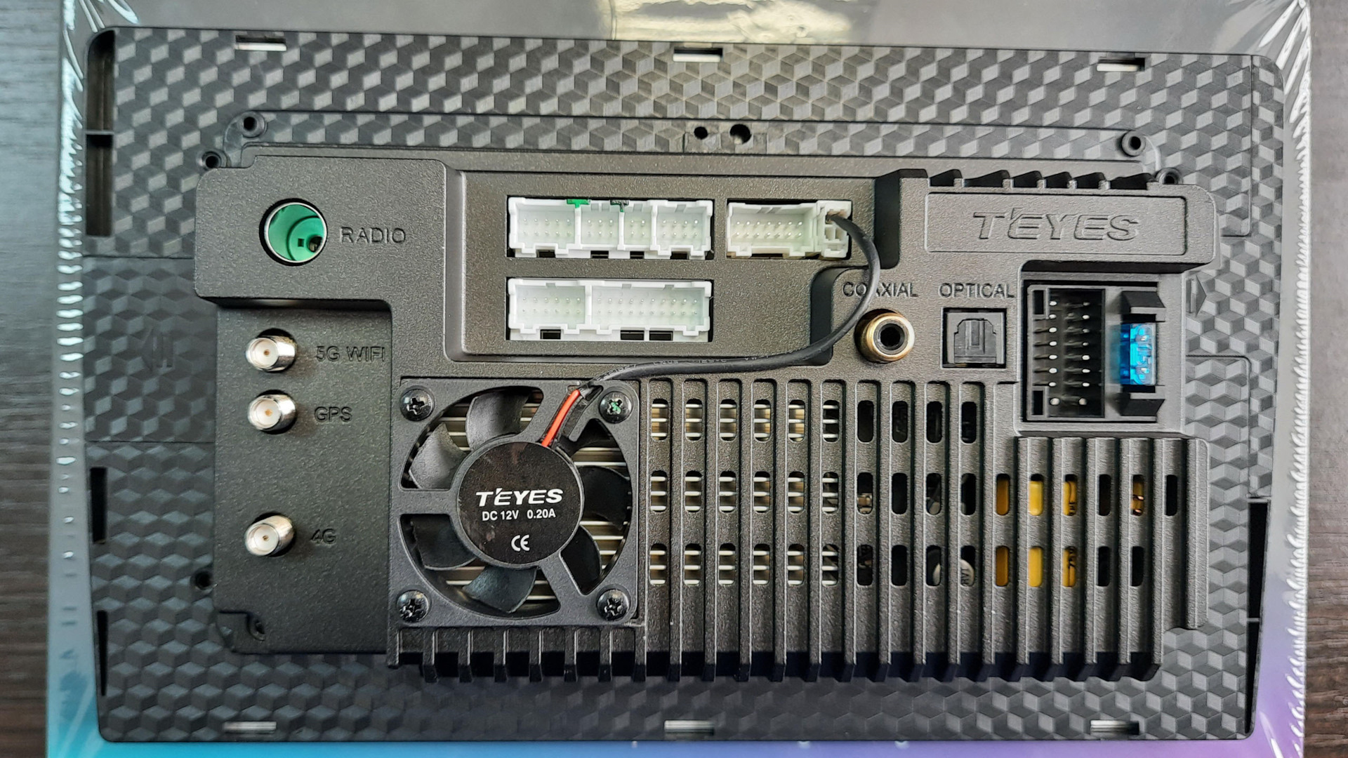

В СС3 появилось управление встроенным кулером. Он может включаться как автоматически (при достижении температуры 60 градусов), так и принудительно.

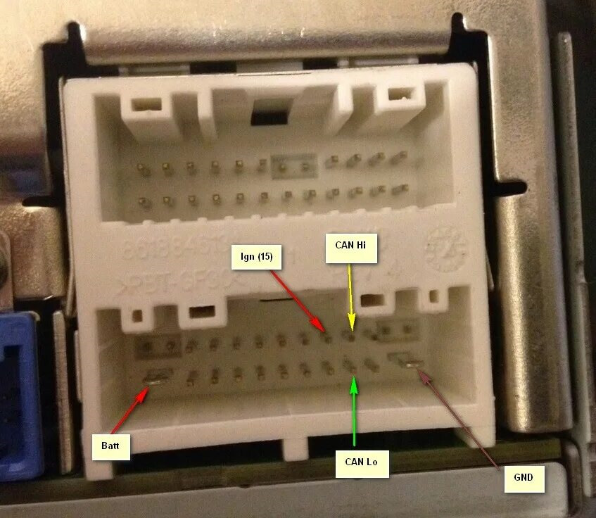

Имею ввиду 45пин
А если магнитола с навигацией и тд штатная на каком пине сигнал BCM?
Хм…разъем на 24pin — это который на фото верхний. Сорри — нет сейчас под рукой схемы глянуть.
Если будет время буду оч признателен, x trail t32 2020 года комплектация le top, самая последняя, мотор 2.5, ниссан конекто 7 дюймов, круговой обзор и автопарковка есть, вверху фото разъёма магнитолы, буду оч признателен, могу ответить на многие вопросы в части обслуживания и ремонта! И расходников
UstasBy
Сигнала кстати starline s96, может через неё замутить? Пишут что можно, а какой тогда провод рвать на cc3?
Всмысле рвать? Если не устраивает выключение магнитолы при глушении монтора — рвать ACC и подавать на магнитолу ACC из другого источника. В моем случает — инвертируется сигнал BCM. В разъеме на 24 контакта он есть стопудово — только вычислить его нужно. Как вариант — взять тестер и запершись в машине и поставив на охрану — повызванивать на каком выводе пропадает "-" через 2 минуты после постановки на охрану — это и будет BCM. Можно (и даже лучше) взять с дополнительного канала сигнализации. Например в разъеме X1 StarLine S96 бело-черный провод (статус охраны S96) может быть использован для этой цели. Но там "-" 0,2А, а чтобы получить "+" ACC для магнитолы — тоже потребуется инвертор.

Вопрос по плате: если на входе минусовый сигнал, то на АСС проходит плюс, если сигнала нет, та магнитола уходит в сон? Всю описаную логику работы можно настроить в манитоле?

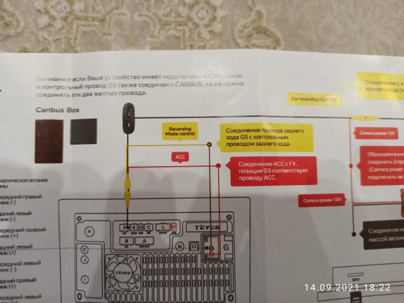

Добавление пинов нужно для работы камеры заднего хода, которая идет в подарок? Без этого она работать не будет?
Если после Яндекса — то да. Нужно переставить пины. Пункт 1.
В инструкции схема есть. Нужно соединить два желтых провода и два красных. Если сделать распиновку, то соединять провода тогда не нужно? Уточняю, у меня камеры вообще не было. И да, после Яндекс Авто.
С другой стороны, если соединить, как на схеме, желтый провод "reversing mode control" от соединительного кабеля камеры соединить с коричневым проводом "BACK" из косы. Тогда с чем соединять красный провод "ACC" от соединительного кабеля камеры?
Если камеры никогда не было и вы проложите проводку для нее — то со стороны ГУ соедините RCA с RCA, желтый камеры "reversing mode control" с коричневым "BACK" ГУ. Красный вообще ни с чем не соединяете со стороны ГУ. А вот со стороны крышки багажника красный и желтый соединяете вместе и подключаете к "+" лампы заднего хода. На камеру при этом будет подаваться питание только в случае включения задней передачи.
Если соедините красный "ACC" со стороны ГУ на ACC — камера через недельку сдохнет, т.к. преобразователь питания внутри камеры выйдет из строя из за перегрева ввиду постоянной её работы.
Спасибо! Вроде все доходчиво объяснили. Я так понял, что распиновка не нужна в моем случае.
Нет, не нужно. Но если нужно будет вернуть Яндекс на родину и при этом иметь функционал камеры — можно и запиновать в разъеме А Teyes п.1) моего опуса, ну и соответсвенно — а ответную часть разъема автомобиля, подключаемого к ГУ в соответствующие пины. Наподобие как тут — www.drive2.ru/l/533121853300932767/

Разве можно заменить GPS антенну радиоантенной на крыше авто?
Не можно а нужно :). Нужен лишь переходник Fakra Cтем более что гребень на крыше расположен удачно.
Даже если у меня не плавник, а обычный отросток? А как радио к этой же антенне подключать?
Радиоантенна и gps онтенна в авто разделены. — у вас что за голова? Штатная с нави или без? Если без — то gps антенны может попросту не быть.
Об этом и речь, у меня ГУ без навигации было
Тогда комплектную подключи да в подторпедное простраство скотчем или стяжкой закрепи — под кожаной накладкой у пассажира, например
UstasBy
Я вот тоже не совсем на понял. У тебя плавник был до подключения этой магнитолы, радиоантеной, ты его при помощи переходника переделал в GPS, вопрос а где ты тогда взял ещё одну радиоантену для подключения к магнитоле
Плавник у меня был. До этого у меня стояла Яндекс с навигацией и естественно в нем был и FM. Соответвенно в подторпедном пространствн у меня был и кабель антенны FM и кабель GPS. Я вообще думаю, что обе эти антенны находяться в плавнике, но не на 100 процентов.
Ну ещё внеси ясность. То есть при помощи этого переходника я смогу обычную радиоантену передать в антенну GPS?
Неа. Разъемы вроде как механически несовместимы — нельзя штатную радиоантенну воткнуть через этот переходник в качестве GPS.

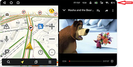

Сделать верннюю полоску навбара поуже и перенести часы влево:
Система — Параметры разработчика — 7788 — Отрисовка — Вырез на экране — «Сделать вырез выше».
Там же «Отразить интерфейс».
Что это даст? Работает ли в последней прошивке?
Это работает в любой прошивке — в том же навигаторе уменьшает полосу сверху
Спасибо. Попробую.
У меня стоит Дасата, и электрик подключал включение магнитолы через управление сигнализации: снял с охраны- заработала, поставил на охрану — отключилась, при этом при включении автоподзавода — магнитола не включается, сигналка СтарЛайн, как он это сделал хз знает, но меня абсолютно устраивает
Да, можно и так — я знал о таком варианте. Он самый толковый на мой взгляд. Но у меня мой "засунут" так далеко, что я своими силами не особо хотел его выковыривать и подключаться на свободный канал. Тем более, что это бы повлекло за собой перенастройку датчика удара.

Отключение решается — либо как у меня решено, либо через реле-таймер. Есть варианты.
Что за реле таймер и как его подключить?
Готовых решений я не видел — собирать-паять самостоятельно. Варианты схем проскакивали в интернете.
