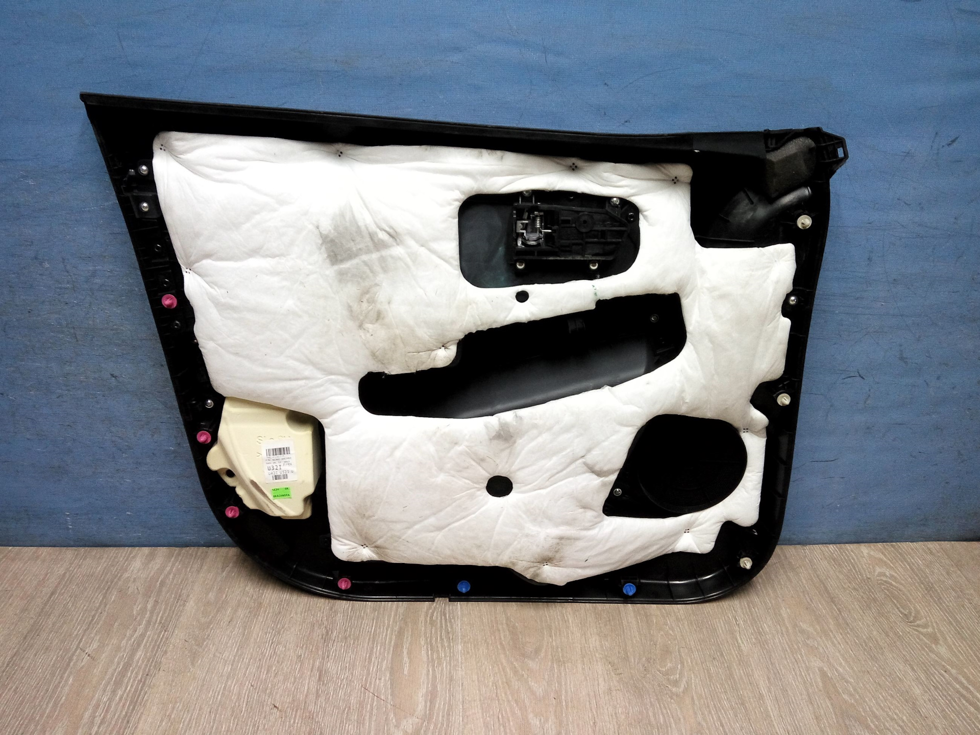

разборка двери очень простая
— снимаем треугольную накладку ака форточка на 2 пистонах
— отворачиваем 2 самореза. Один под резиновым ковриком, второй под заглушкой у ручки открывания двери.
— отщелкиваем карту двери у ограничителя хода, проходим по кругу и сдвигает отщелкнутую карту вверх. Там буртик 1 см у уплотнителя стекла, так что в верхней части обшивки на себя тянуть ее не надо.
На 1 дверь получилось так: 5 листов джокера внутри, 2 листа на техотверстия снаружи, 1,25 листа П8В внутрь двери и 1 лист Герметон А15
результат можете оценить по видео в конце
я доволен, опять стало немного тише в авто )))
