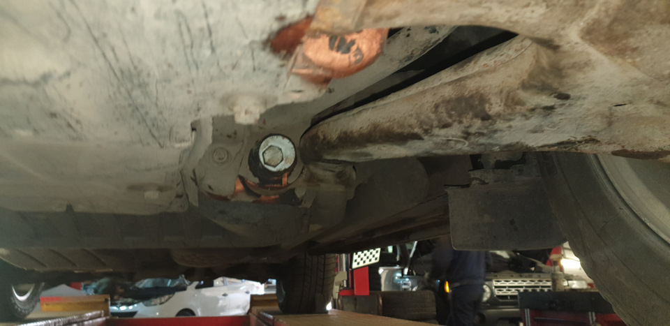

Стало слышно "гидросайлентблок" спереди справа…его я менял (207ооо-140ооо=67ооо km) 67 тыс. назад* — всему своё время, ок.
План действий — в субботу разобрать правый рычаг, поменять "гидросайлентблок", собрать, выставить рейку, строительный лазер для возвращения геометрии. Так я делал последние 10 лет.

19 апреля 2021 года. Машина едет как-то "по-собачьи", руль как-то "неоттриммерован", затяжелен, нет чёткого "нуля". Спасибо Владимиру — в WhatsApp "Питер Дискавери" дал контакт Мастера Вячеслава с IP Davydkin Костромской пр.62 "Михаил Викторович Д.", . Спасибо большое! Теперь +2.5 р. и машина идёт "как по струночке"🛣. Стенд показал что вся "корма" стояла в "красной раскорячке" (фото) и перед.левое "ушло наружу, но "в зелени". Надо сказать что Алексей в Автогринвиче сказал что за пару тройку сотен/тысяч километров "с/б просядут" (С) и геометрия уедит — нужно будет делать её заново. Но тут я "шопой почувствовал" что геометрия "просела" как-то вот прям сразу…🤔
