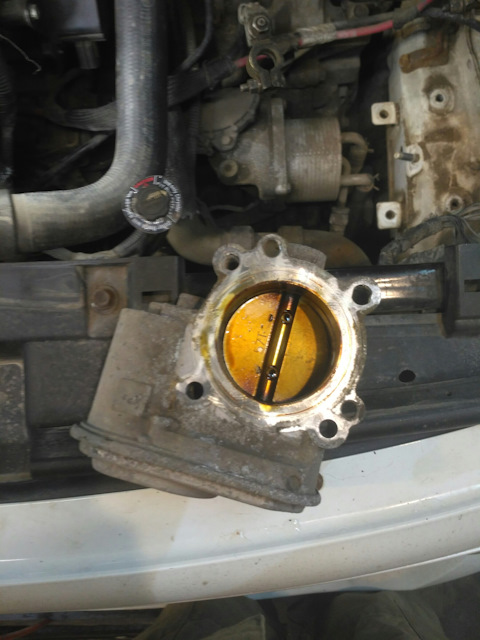

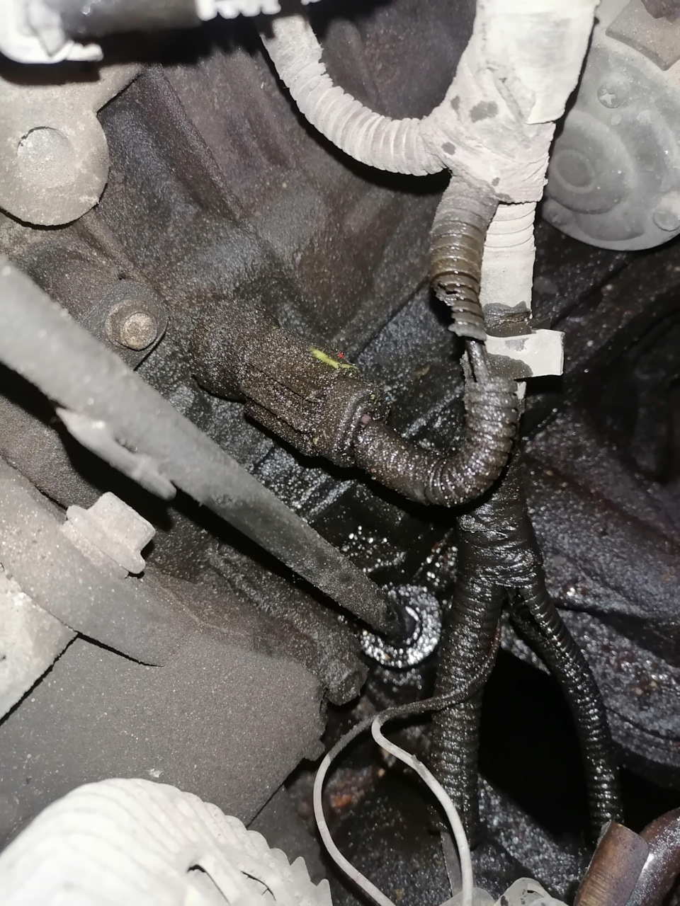

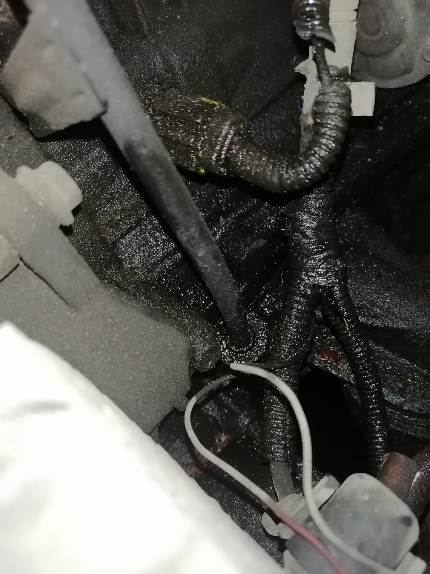

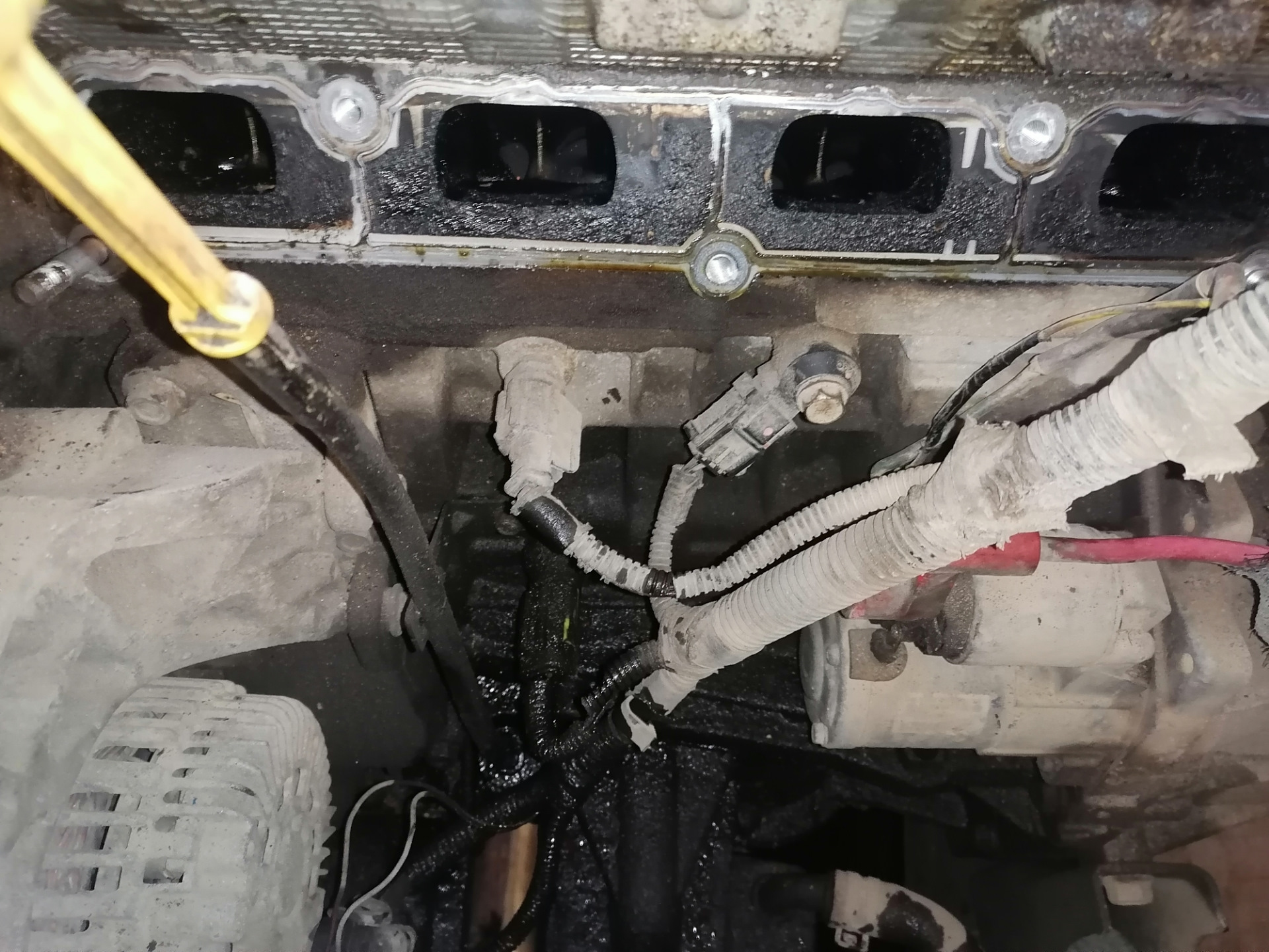

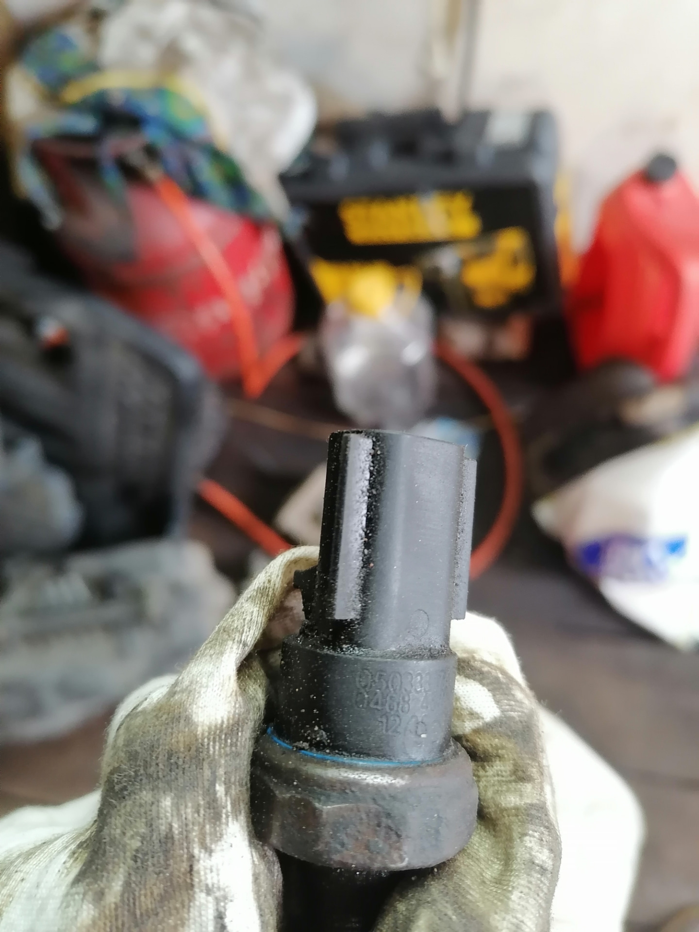

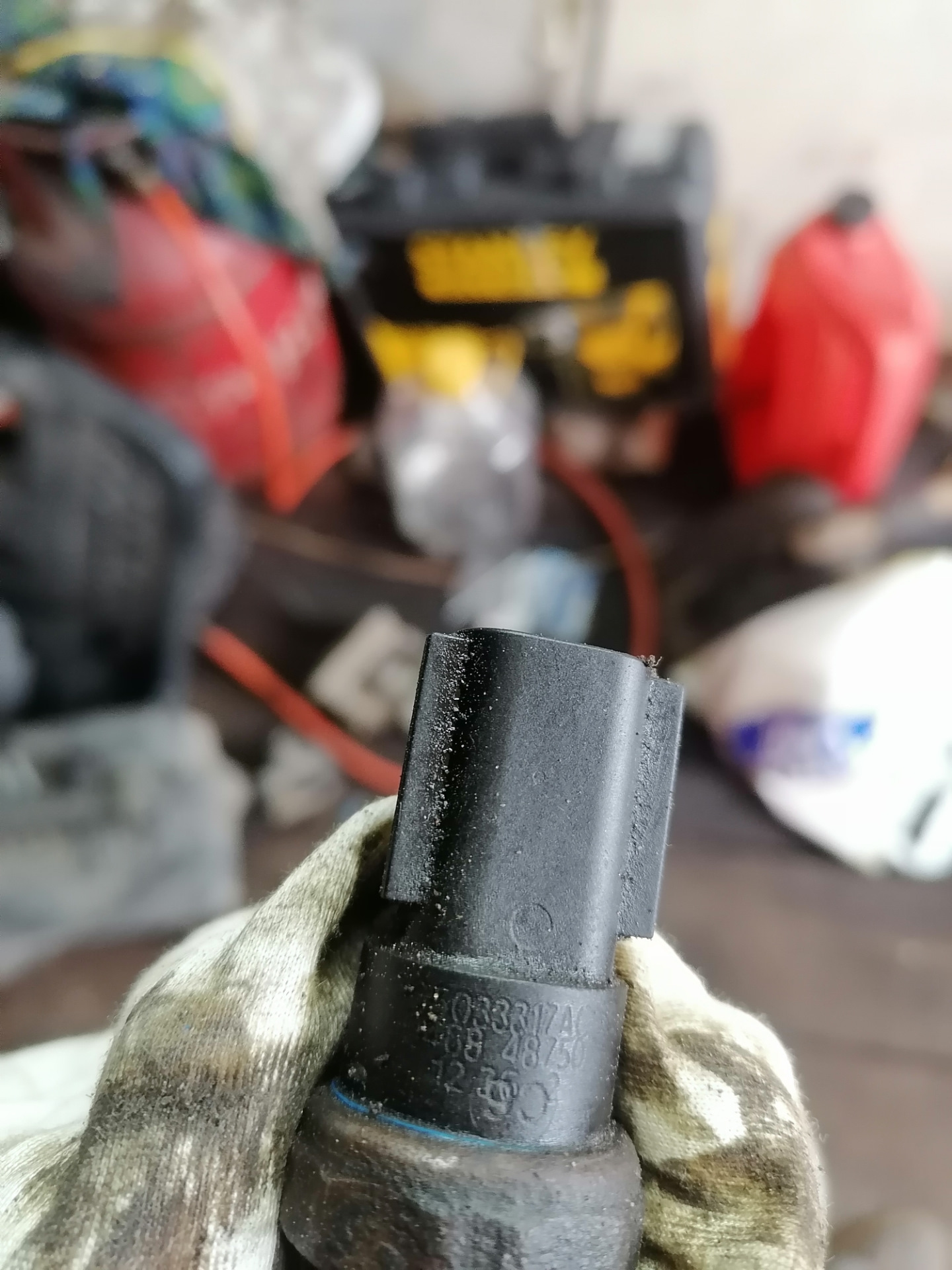

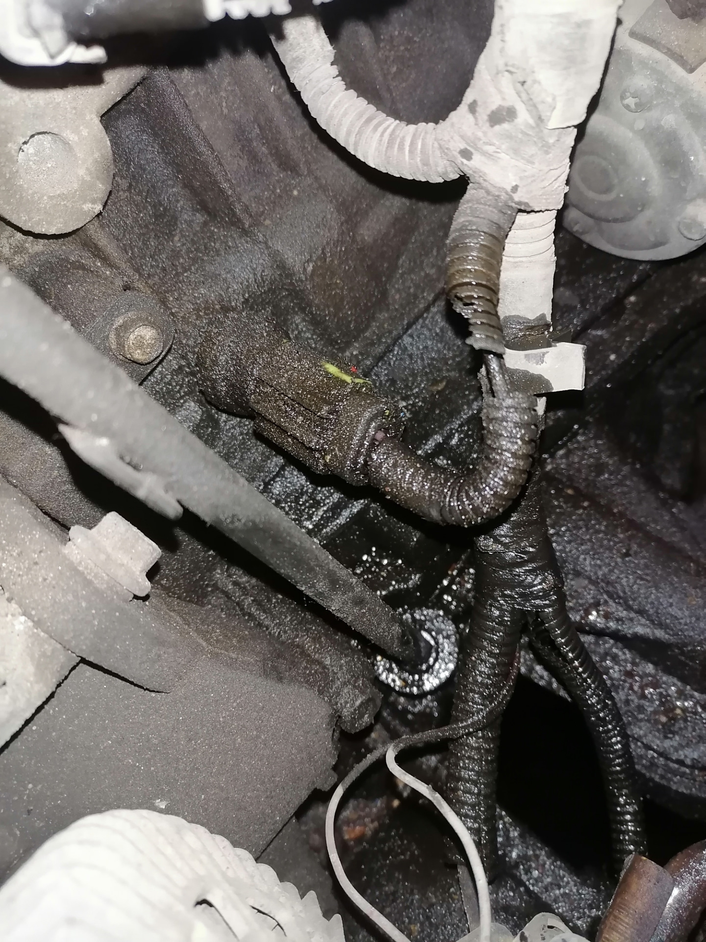

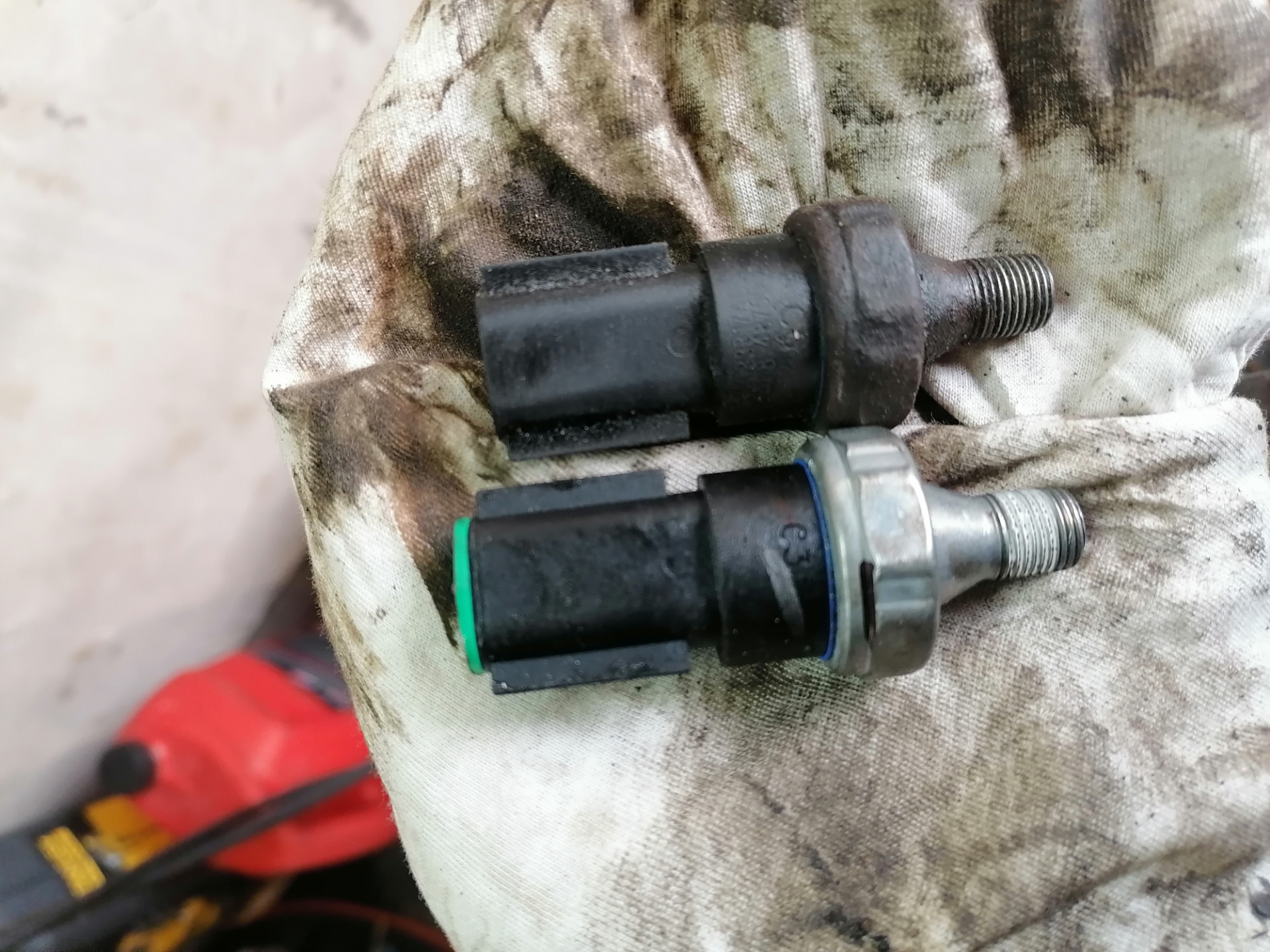

Датчик заказал оригинальный, по номеру 68003360aa Ещё взял прокладку впускного коллектора 711019600, ещё нужно было взять прокладку дроссельной заслонки но я не собирался её снимать, но пришлось, так же пришлось снимать топливную рампу, колечки на форсунка тоже оставил старые.

Это да
Снимал все что мешается, а мешалось почти все 😁
Ну это уже перебор ))) Но главное, что сделал и доволен )
А зачем форсунки снимал? Просто промыть их?
