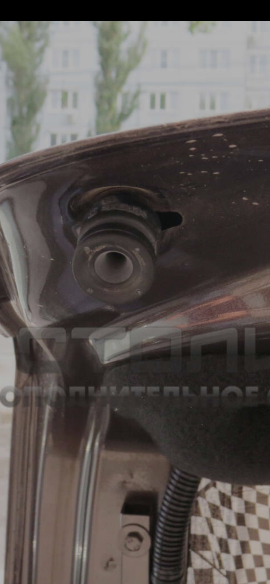

Это не только на Весте, не нужно из этого делать такую уж проблему! Киа Рио х-лайн натирает, Паджеро спорт 3 тоже натирает, хендай крета так же натирает и так же Шкода октавия ну эт те которые лично видел!)
Я х.з. когда они там че исправили) моя далеко не первых партий, 2019 года. Отбойники такие же как у автора)) Уменя с левой стороны увидел первые следы натира, сразу резинки выкрутил побольше, вроде перестало.

Пробег 31 тыс. так же натирает
Есть предписание АВТОВАЗа по этой проблеме. На Лада.Онлайн выложили
Резинки на крышке в пол оборота выкрутить не судьба?
Если бы я знал что оно так натрет выкрутил бы с самого начала.
Чего там знать то … Видишь низко висит … Возьми и подкрути

Я упоры выкрутил побольше. а на бампере пленка наклеена…

Буферы нового образца поставь.
Спасибо, а может есть номер детали?
8450101426

Я ставил другие упоры.
www.drive2.ru/l/559520302850115278/

Резинку на крышке багажника подкручивал, всё равно трёт
Ёпта… Так этот косяк же вроде должны были исправить после первых партий
Исправили. Буферы новые стали ставить. У автора они старого образца.
2018 года СВ и 2020 года седан — всюду н.о.
Ну хрен знает) может на СВ раньше ставить начали) Зачем мне брехать, что есть то и есть) На моем седане 2019 года — обычные, как автора на фото.
