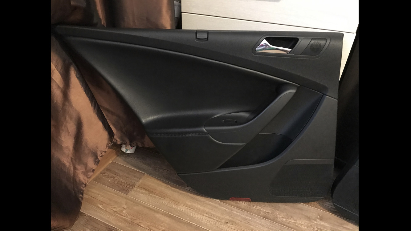

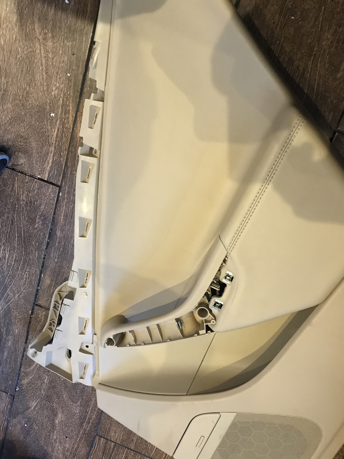

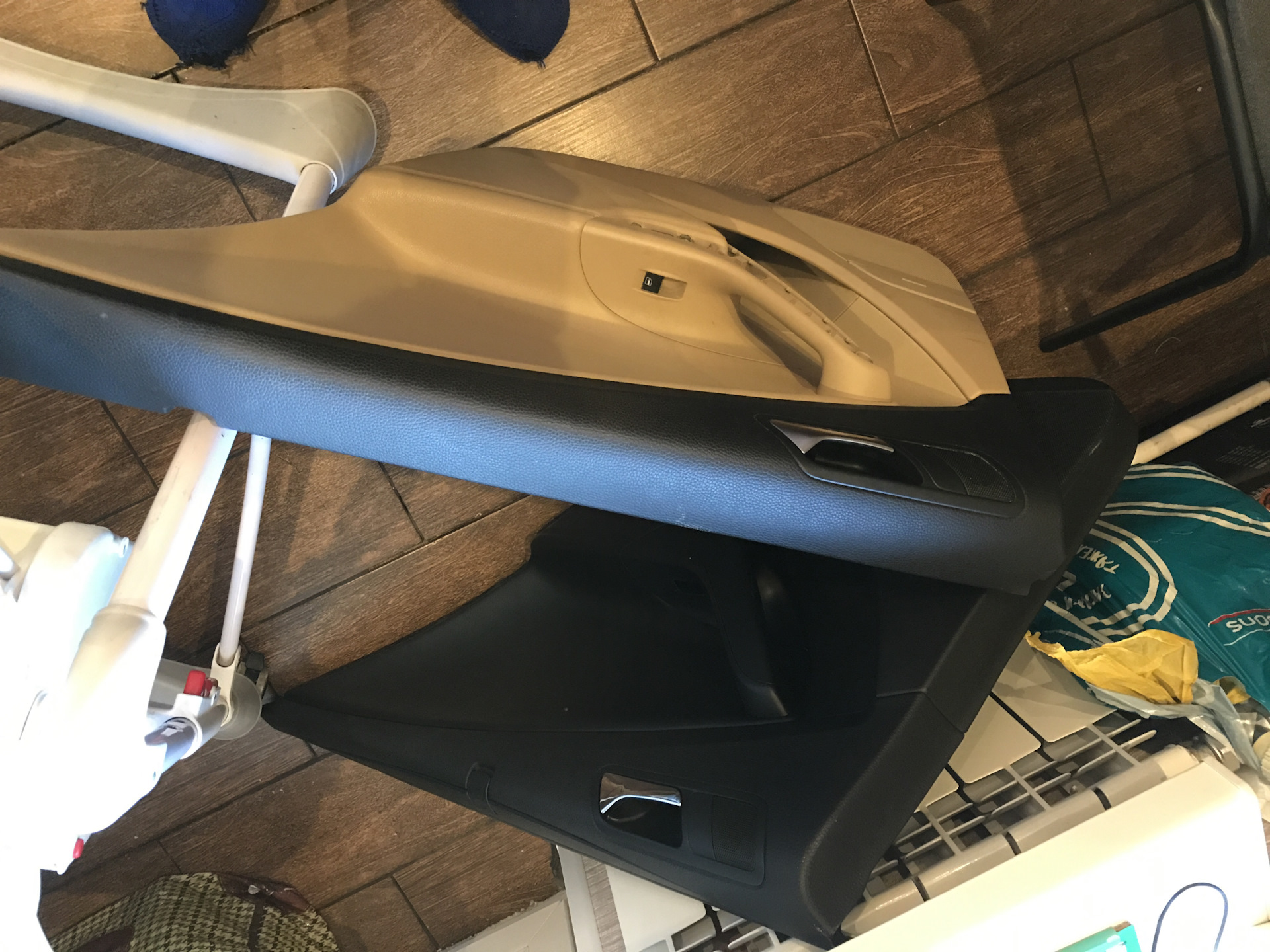

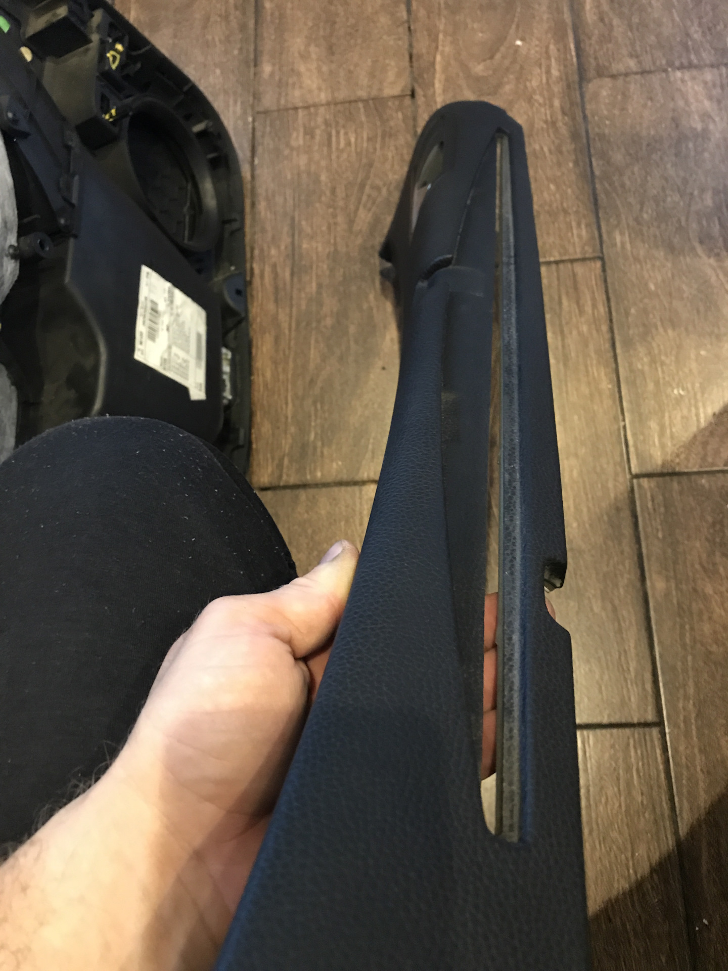

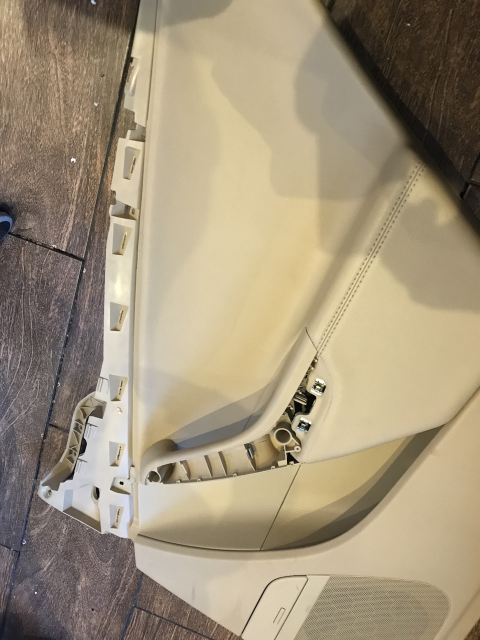

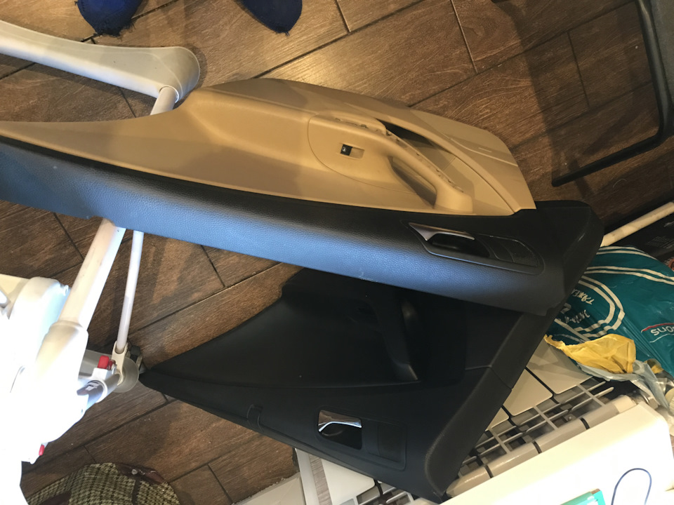

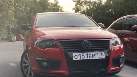

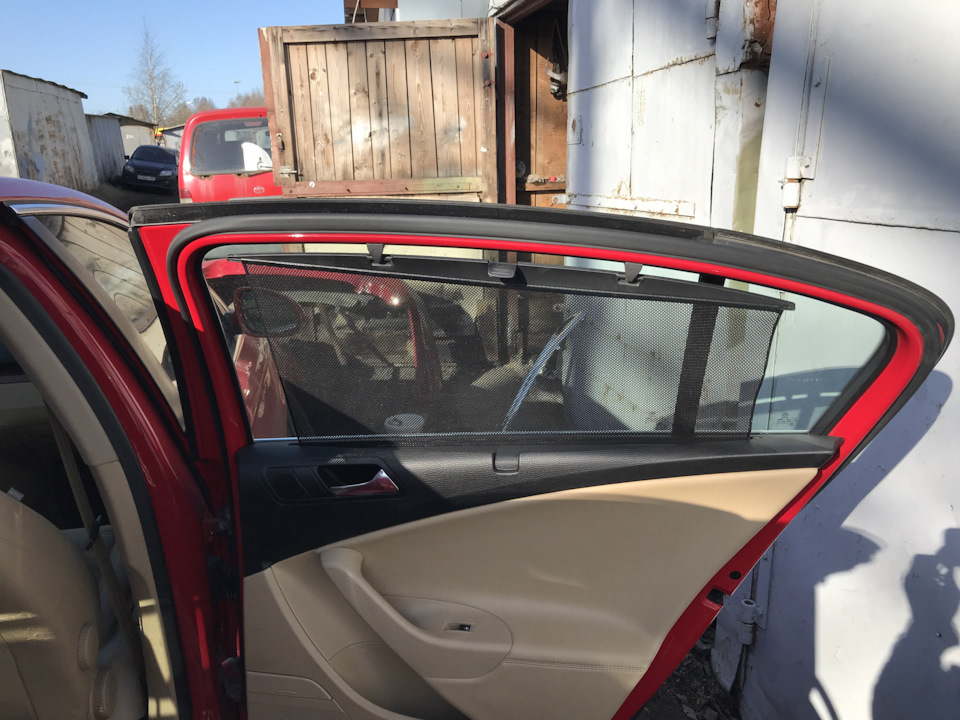

Наконец дошли руки до установки задних шторок. Можно было купить сразу готовые, но я пошёл сложной дорогой)))
Вся правда в том, что цвета такого как мой салон не найти.

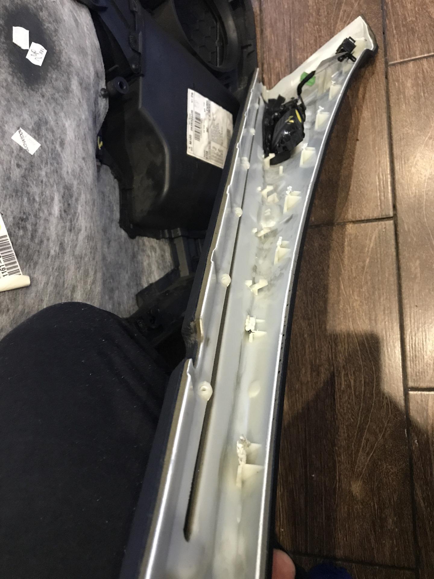

Во общем купил чёрные обшивки и стал заниматься херней🤣

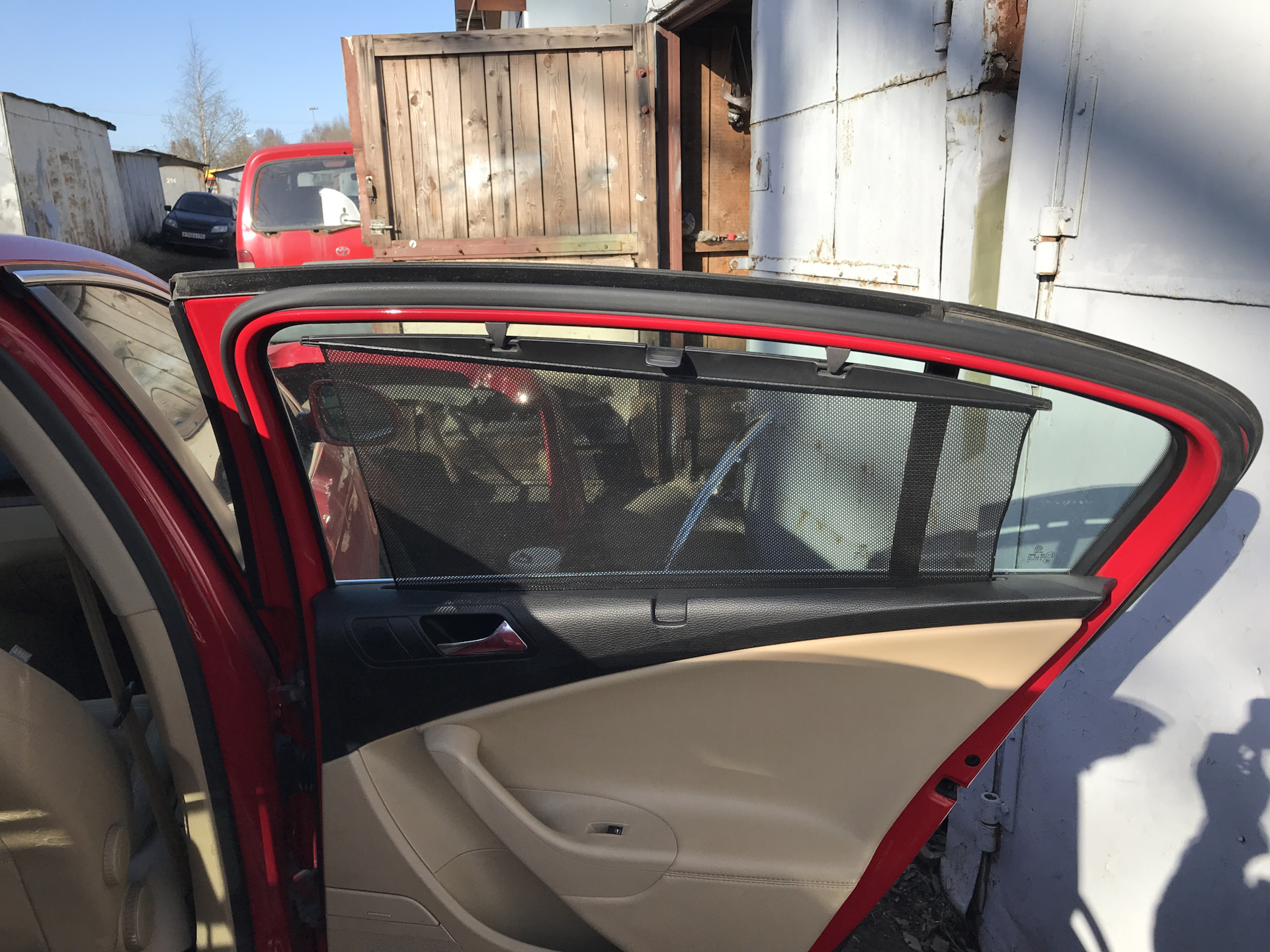

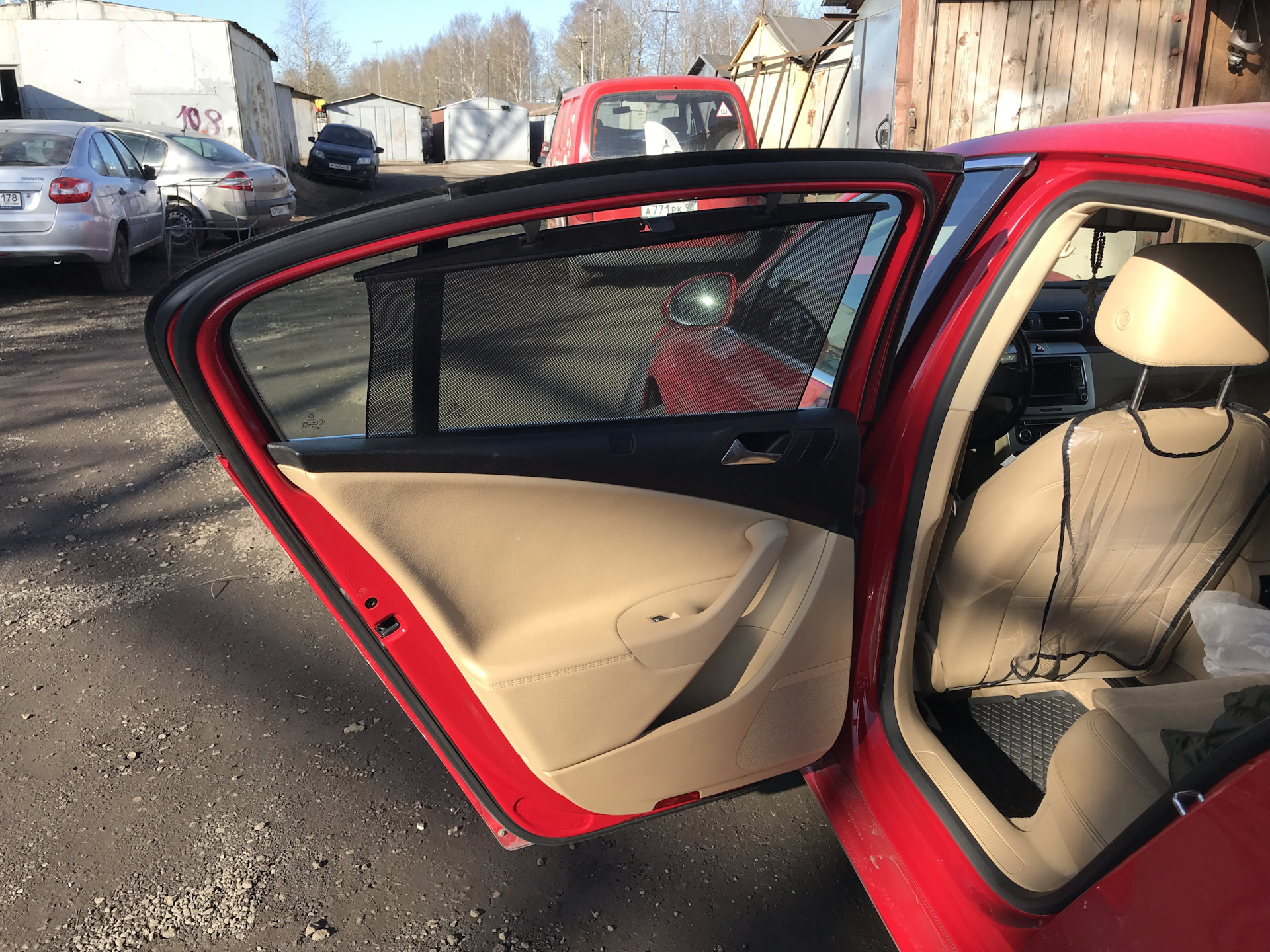

Результат-огонь 🔥
Стало намного комфортнее в салоне👌

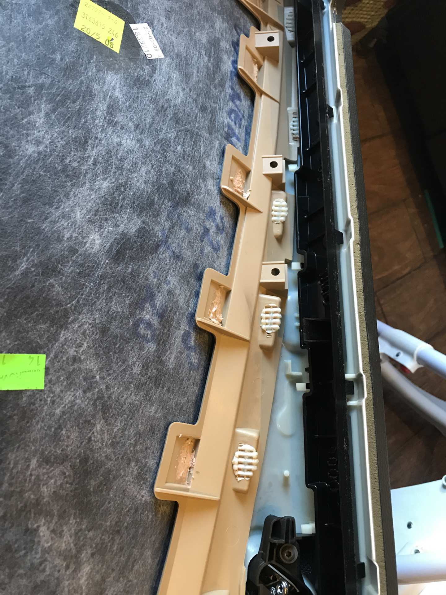

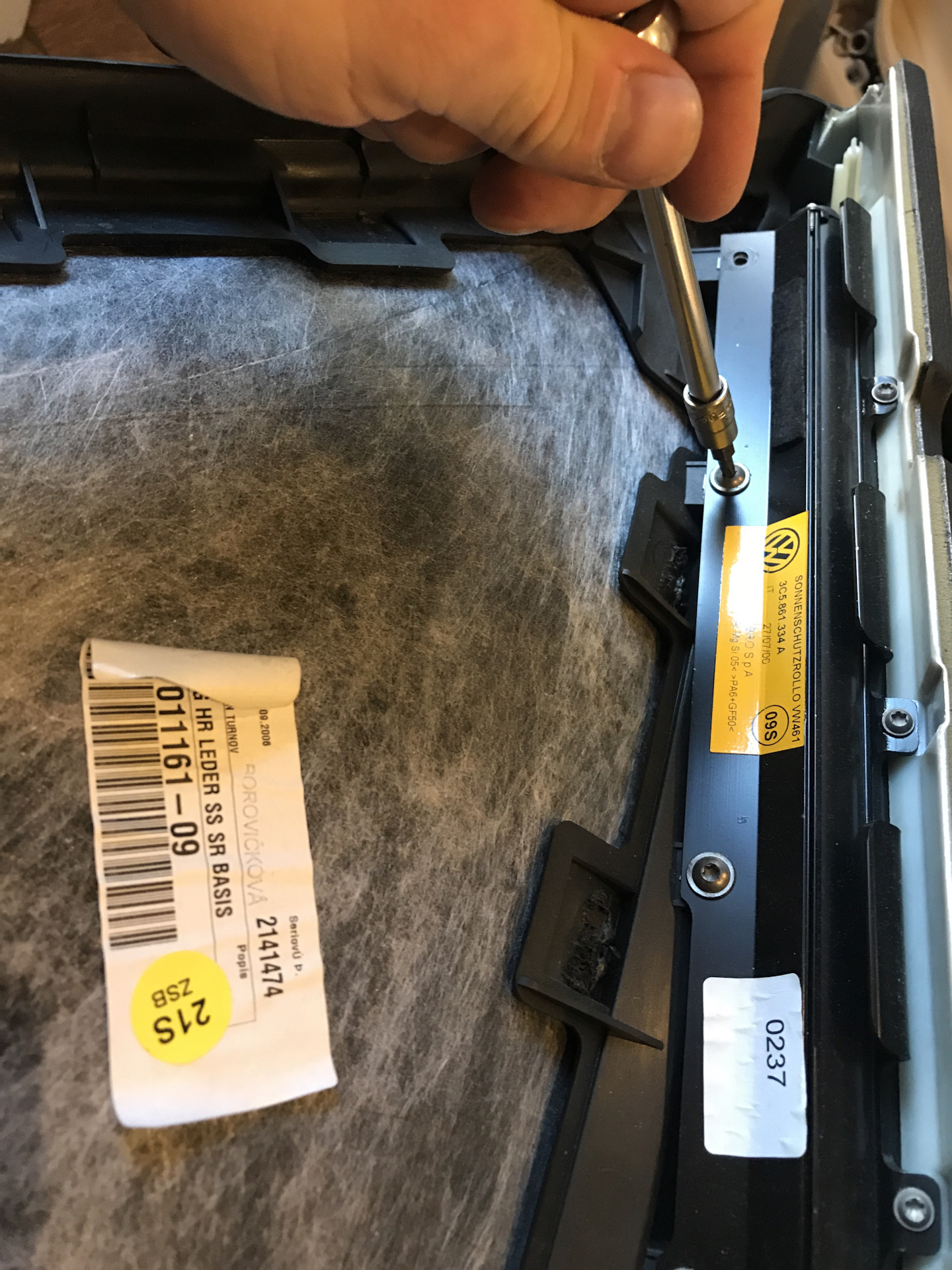

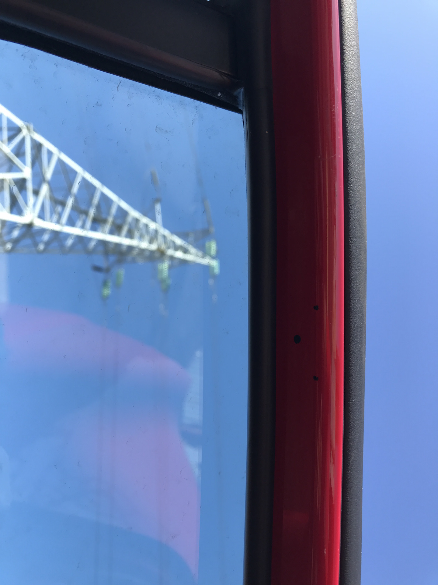

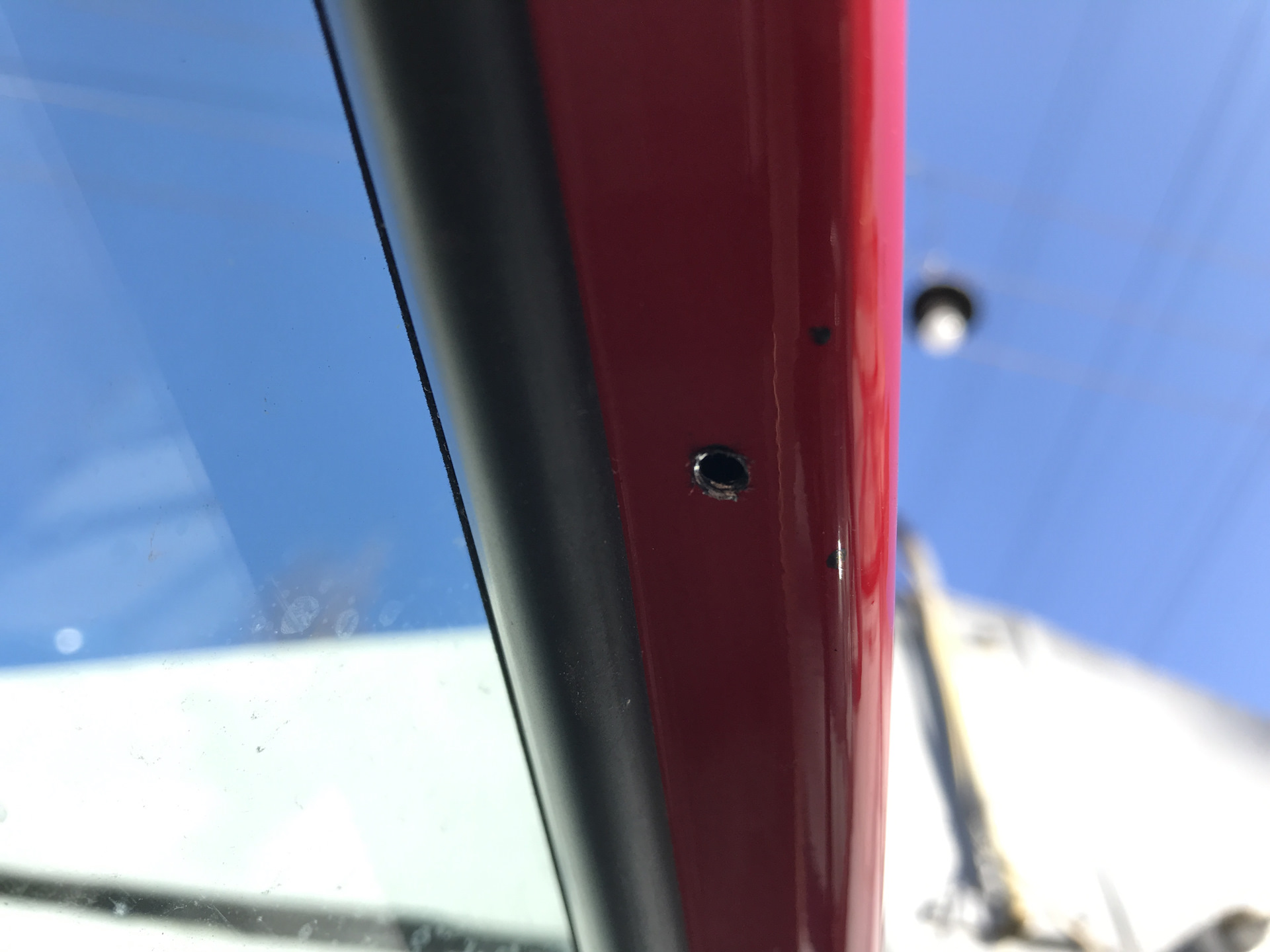

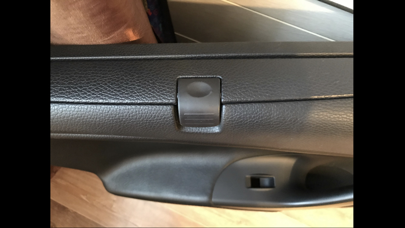

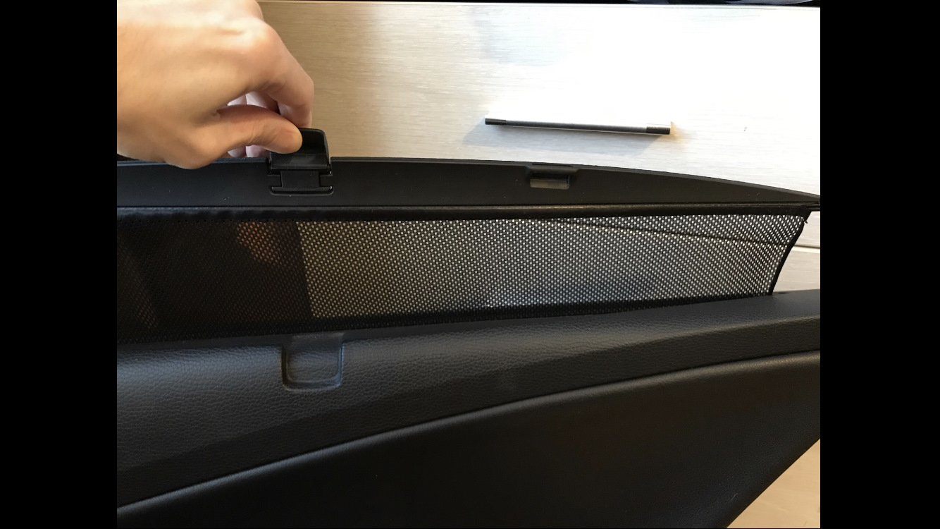

Кстати установка крючков довольно проста
Берём маркер чтобы сделать отметки где сверлить.
Берём сверло 3,5 мм
И проходим метчиком 4

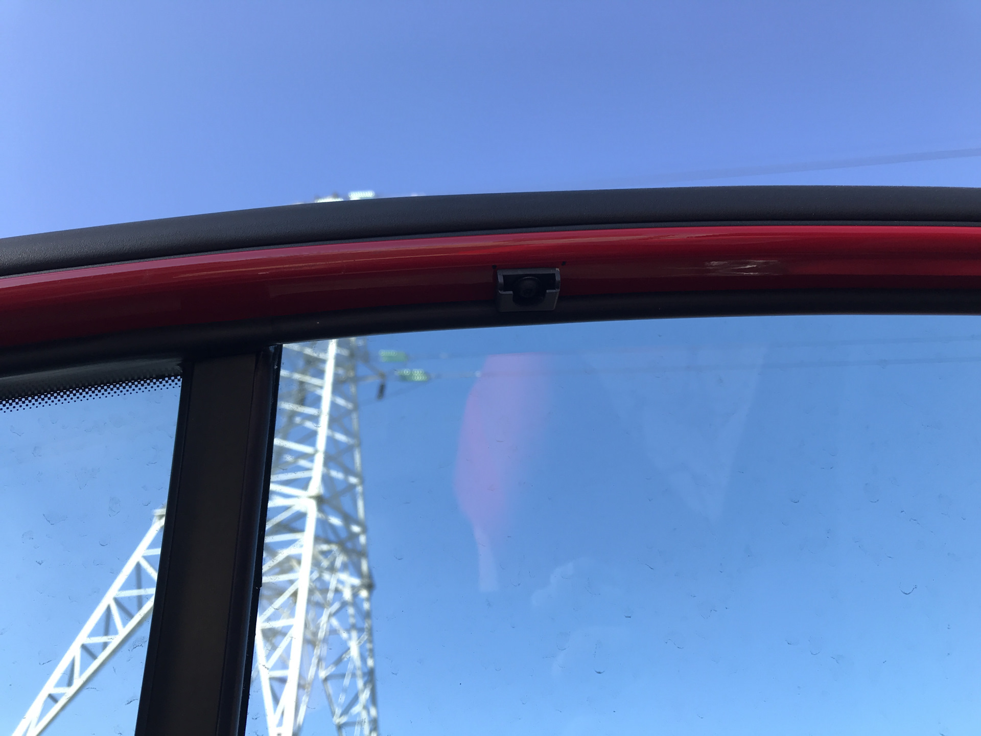

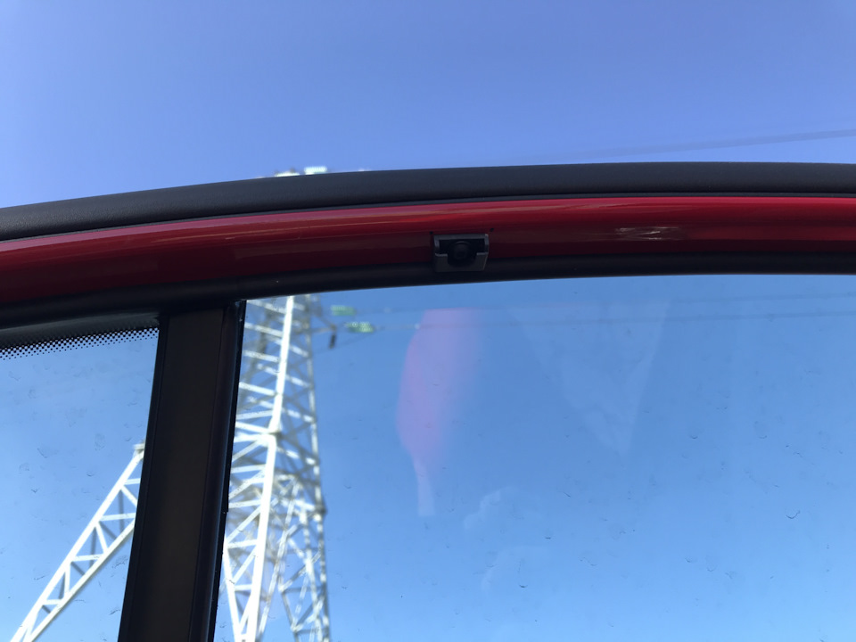

Понадобятся болты TX для крепления крючков.N90999801 -4шт.
Ну вот и все 👌
Запчасти на фото: 305881

А я в свое время покупал карты со шторками цвета как у тебя и перепаивал на черные😁
Это так и бывает🤣
Когда надо то хрен найдёшь 😁
Знакомо, проходили) Результат отличный!)
Спасибо 😉
