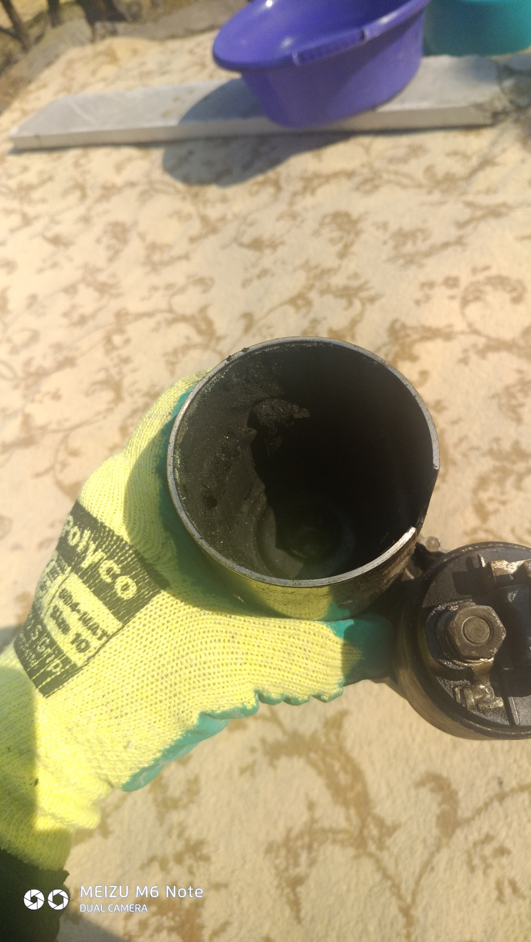

Стартер крутил, тяжковато.Да и никто там не лазил за 20 лет.Надо было снимать и делать ревизию, чтоб не встать потом в дороге и не завестись.Компрессор кондиц снимать не нужно.Стартер вынимаеться в сторону выхлопа, между шрусом и подрамником.Может надо будет приоткрутить термозащиту на стартере, щиток.Сложного ничего.Снять и поставить его.Все отмыл, отчистил, заменил щетки.Поставил пока Карго.Может получится взять попозже оригинальный щет узел.Крутить стал резво после профилактики.
Запчасти на фото: 06B911023
Комментарии 4
В заголовке на стартер поменяйте)
оп, спасибо.Генератор тоже перебрал, по запарке написал, видать о нем подумал.
так перебрал стартер.
