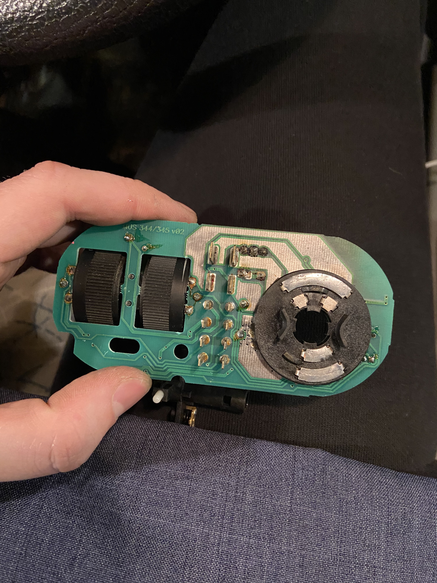

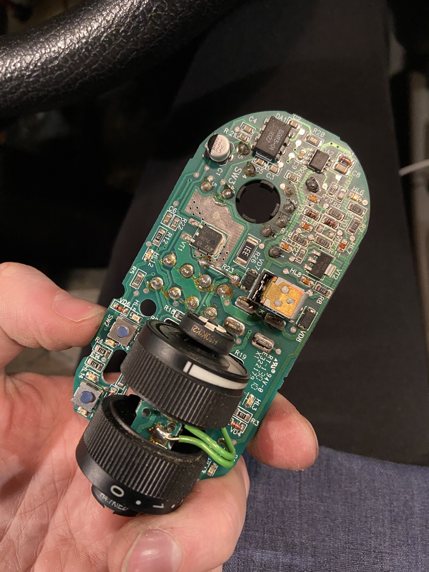

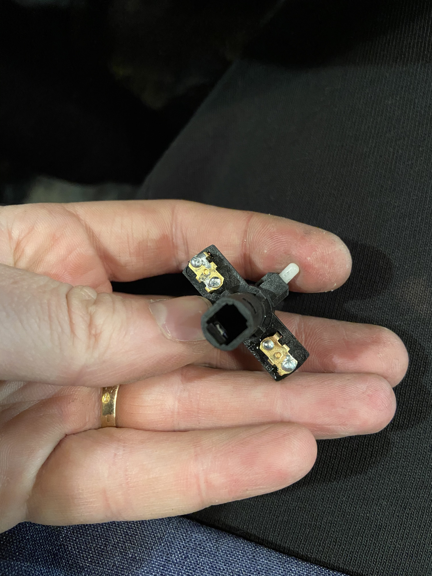

Решил начать с самого блока управления, разобрал… при вскрытии понял, что до меня уже кто-то лазил сюда, защелки были сломаны, другие оплавлены… достал плату, вроде все хорошо, но на дрожках переключения света были выщерблины… глянул ценник на этот блок переключения, 2800, меня эта цена совсем не устраивала, за то, что я держал в руках и качество изготовления этого. Решил облудить эти Контакты переключения света. Облудил, выровнял мелкой наждачкой. Собрал, вроде работает. Поехал домой отдыхать.

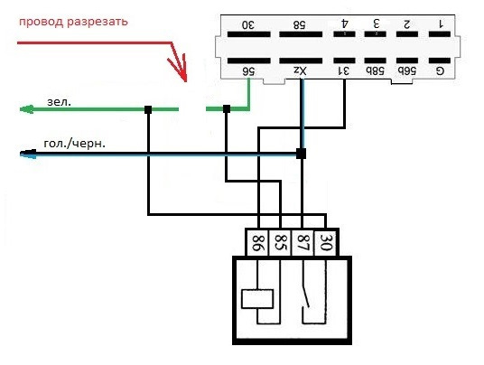

Утром выхожу, опять не включается ближний и так же не работает «от себя» дальний, только моргнуть можно… съездил пообщался с человеком, он сказал глянуть реле на ближний… посмотрел, а реле в принципе нет, вся нагрузка на переключателе. Это поставило крайнюю точку в том, что новый такой я покупать не собираюсь… поехал купил провода сечением 1,5, реле 4 контактное, кнопку и разъёмы типа «мама»…
Поехал и подключил все через реле, теперь свет включается сам при включении зажигания (если кнопка замкнута), а если надо будет поездить на ПТФ и габаритах, то можно выключить ближний кнопкой.

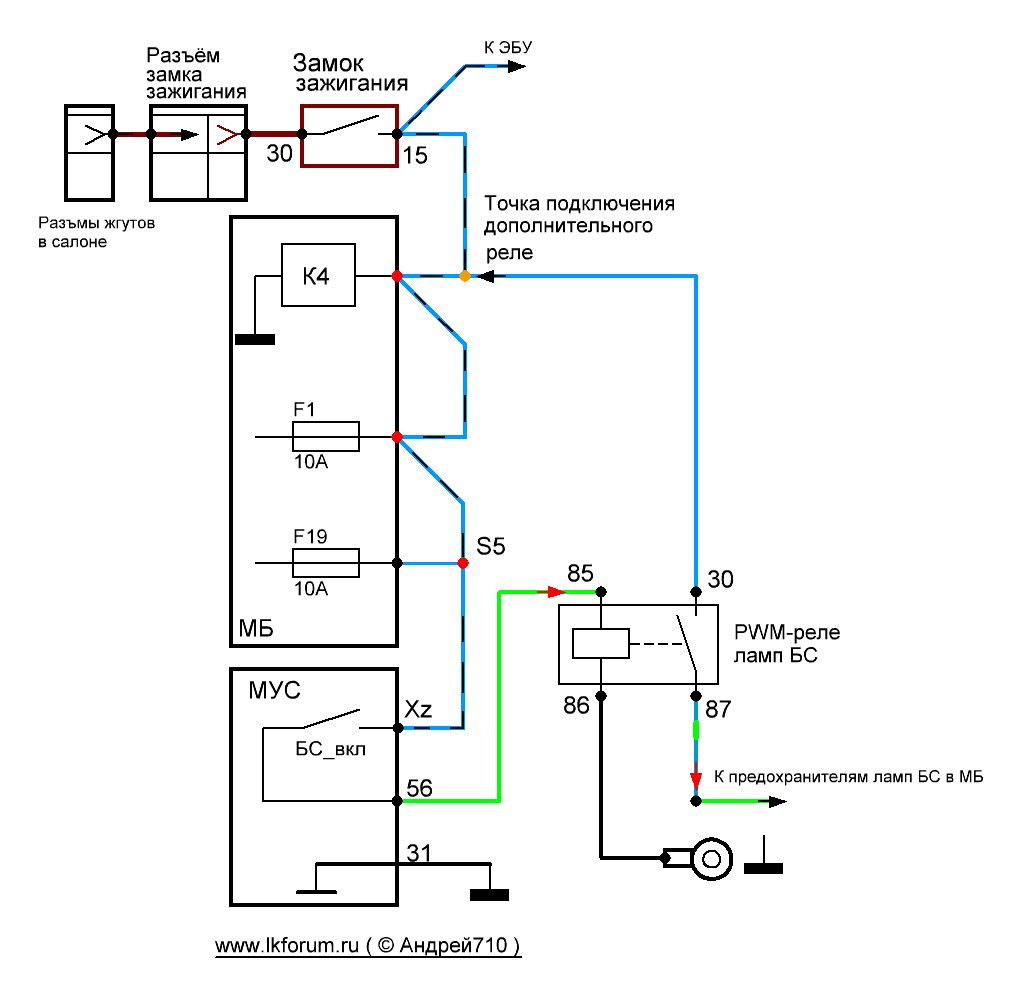

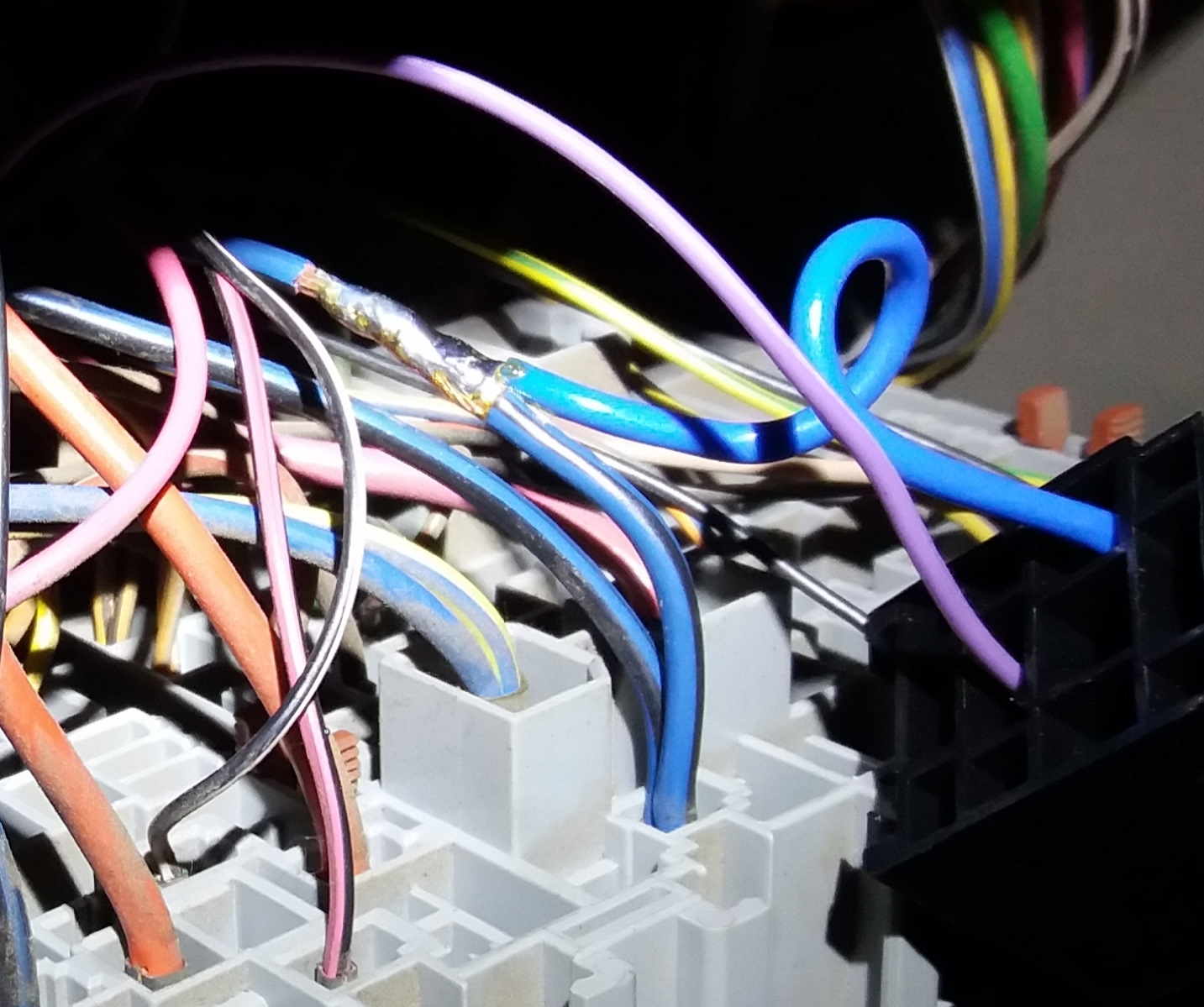

Ну и более продвинутый (правильный вариант)подключения дополнительного(разгрузочного ) реле в цепь питания ламп ближнего света .
Привет!
Народ велосипед изобретает, когда уже давно есть решение…
Сохранил твою схему…
Красные точками показаны места, где провод питания от замка зажигания многократно блуждает по клеммам и обжимкам в МБ и только потом приходит в МУС .(вот отсюда, со временем ! )и просадка в цепи питания ламп БС .
Вот фото "серого" МБ(Делфи) где производится поключение дополнительного реле для БС :
