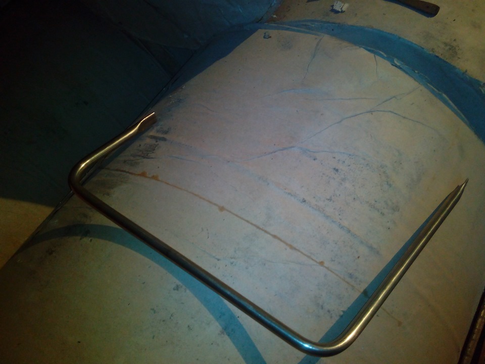

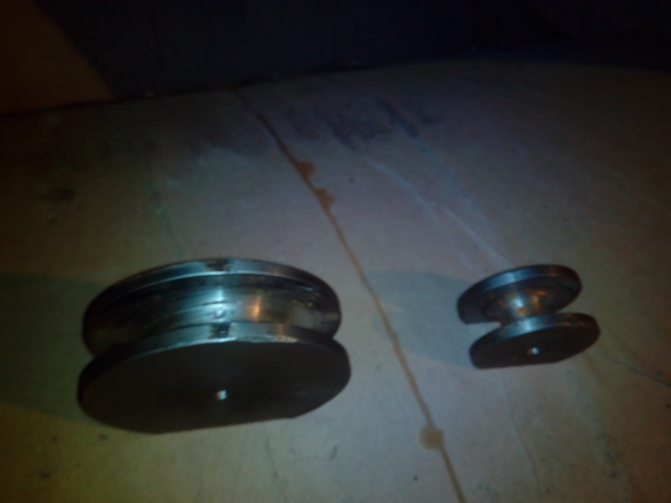

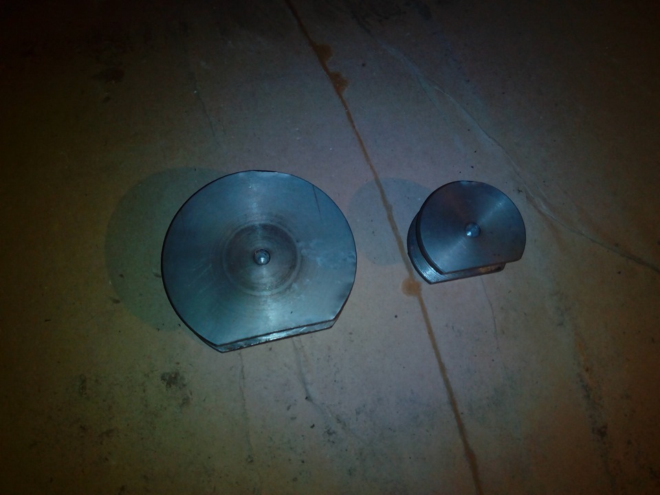

Зеркала собственно куплены давно, год они ждали своей очереди. Но зеркала не стандартные и стойки нужны универсальные. Почему то у нас в магазинах такого добра нет, хотя в России они стоят 200р. Решил выгнуть сам, но как? Трубогиба нет, а иначе не согнёшь ровно. Пришла в голову мысля, как сделать. Пошёл к токарю, заказал такие штуки.

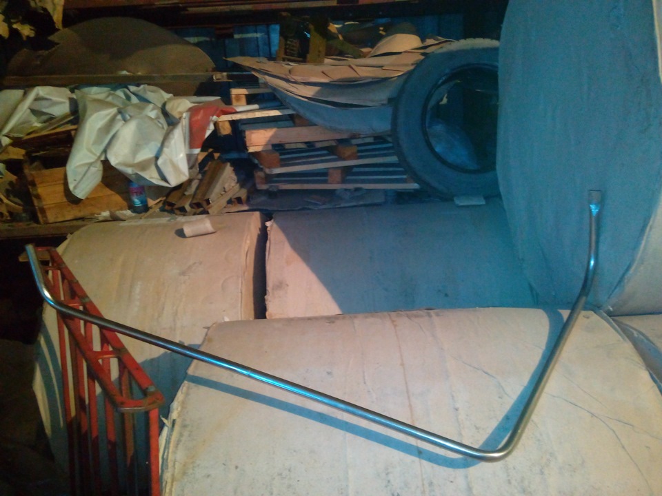

Вставляешь трубу, зажимаешь в тиски и спокойно гнёшь по окружности, деваться ей некуда изгиб получается ровный. Можно гнуть больше 90 градусов на холодную. Вот так получилось:
Продолжение следует…

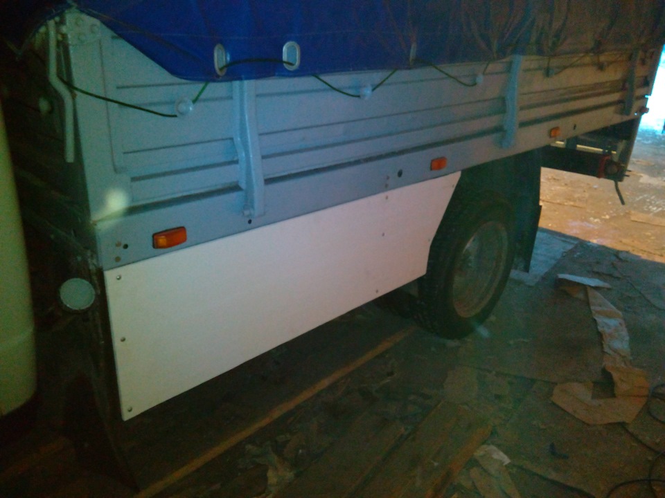

П.С. По просьбам трудящихся выкладываю фото обвеса с левой стороны.
Комментарии 8
Както не сочитается, может покрасить чёрным или в цвет бортов,
Зима, однако. Потеплеет покрашу.:)
а где зеркала с подогревом? трубогиб и обвес вижу. зеркала нет!
Не успел доделать, Это первый этап, подготовка к установке, старые зеркала уже сняты. Фото обвеса с левой стороны просили сделать, вот сделал. Зеркала будут как на Валдае.
