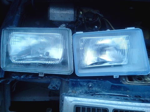

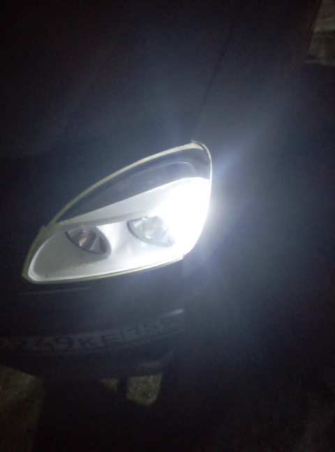

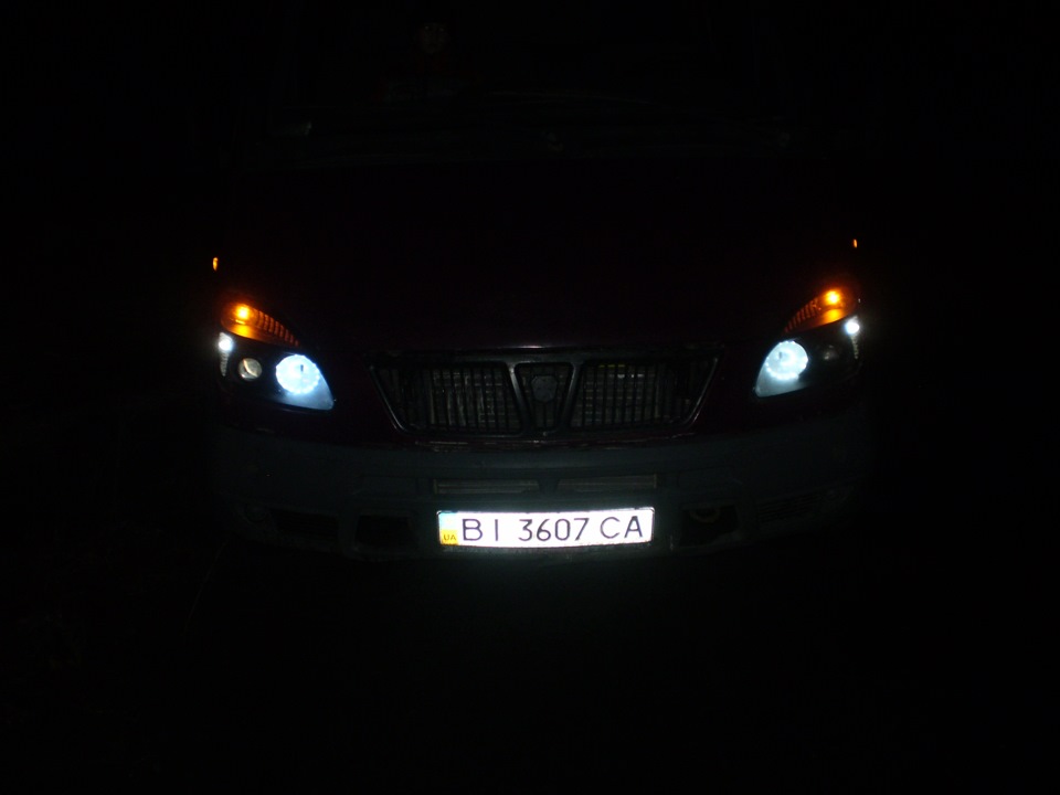

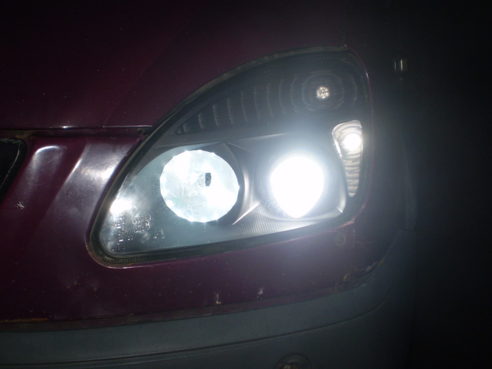

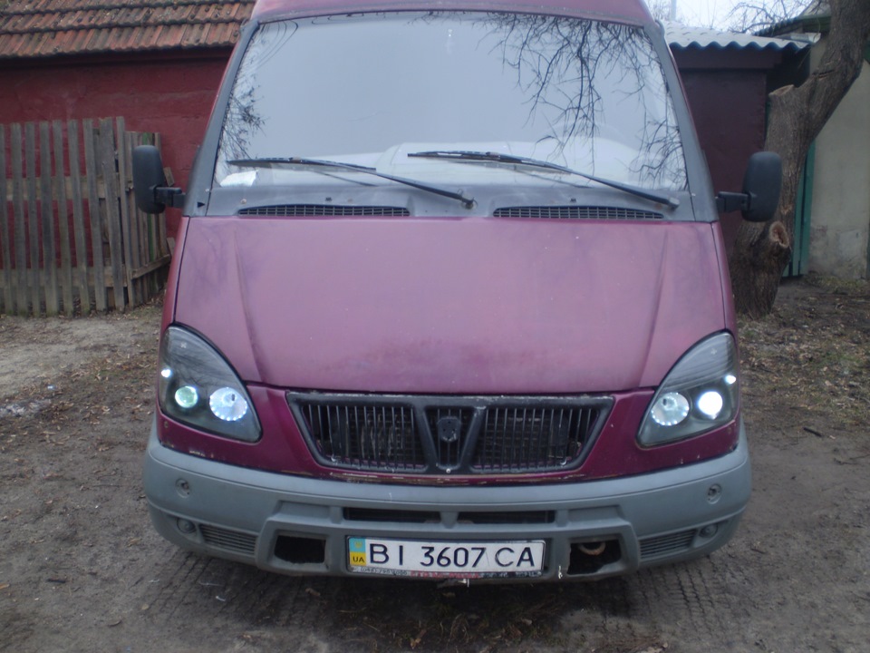

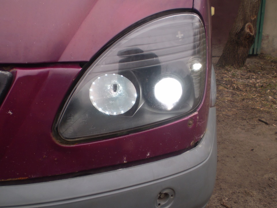

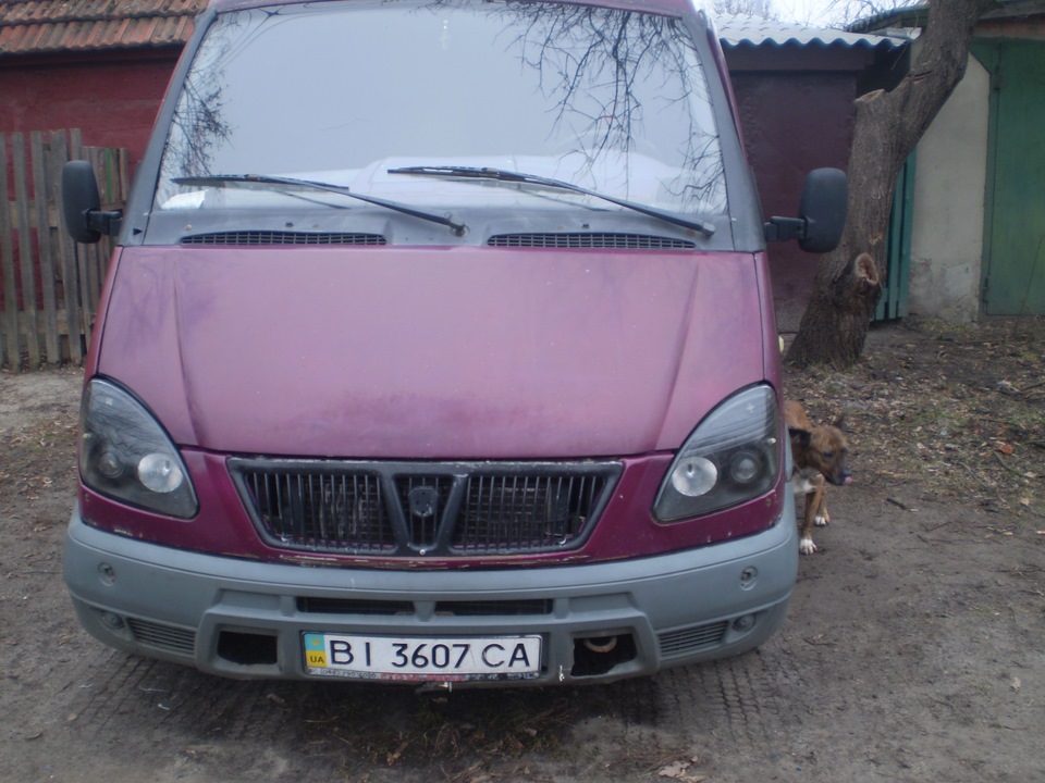

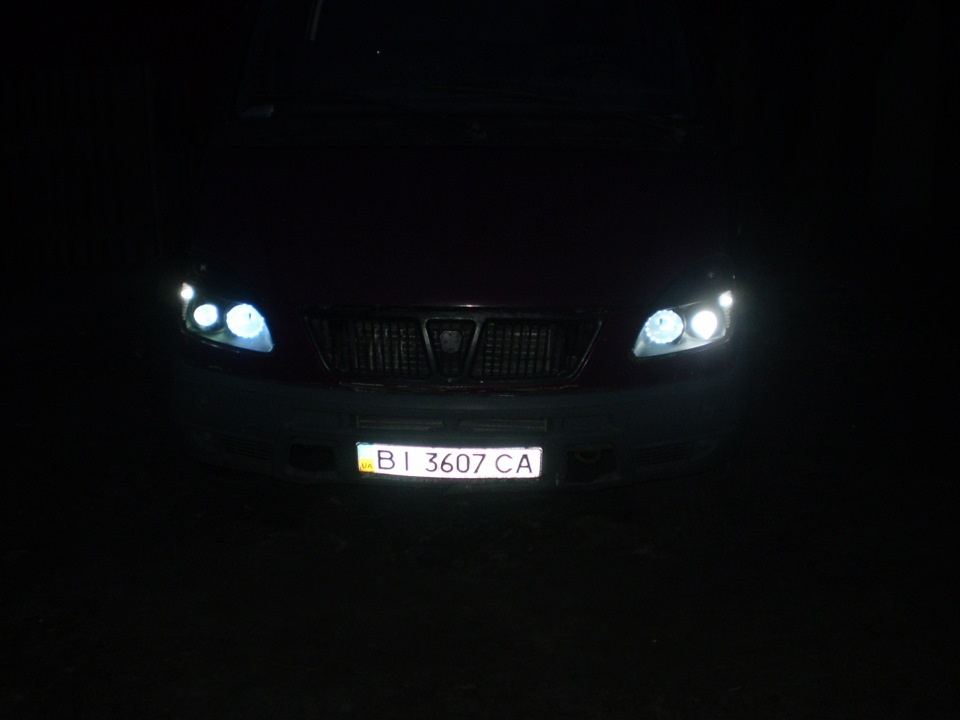

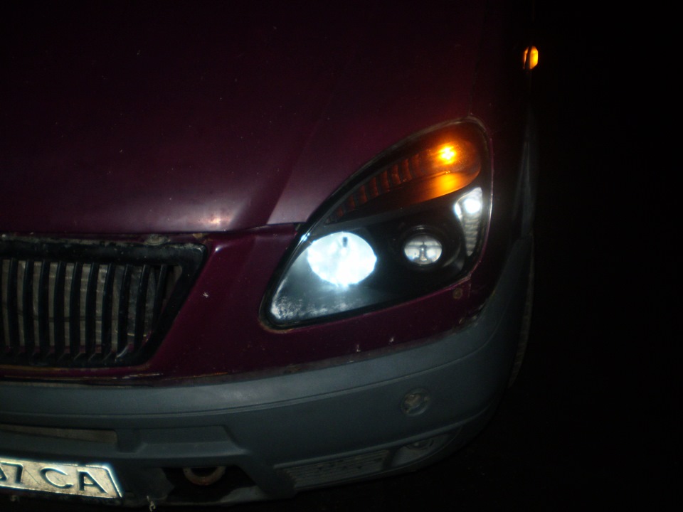

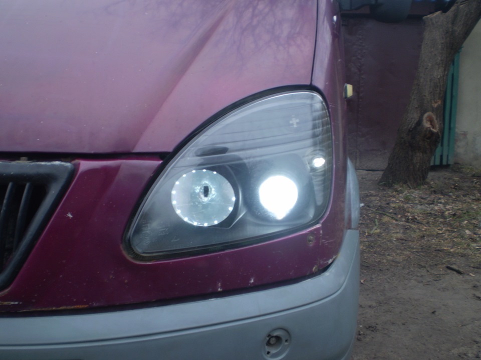

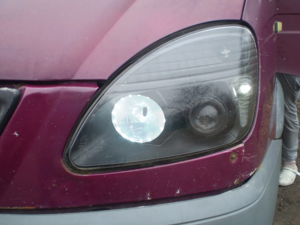

Утром установил фари и начал ждать вечера чтоб настроить и посмотреть как светят. Вечером настроил и заметил что перестал нормально работать блок розжига ксенона на правой фаре. Ну ето не столь важно. Заменим скоро. Качеством света бил приятно удивлен. Днем переделал проводку на переключателе света ближнего с дальним. Поставил перемичку между белим и оранжевим. Питание не переривается и ближний не тухнет. Только осталось лампочки купить на дальний а то одна сгорела а вторую случайно разбил. Вобщем качеством света остался довольний и я и встречние машини.

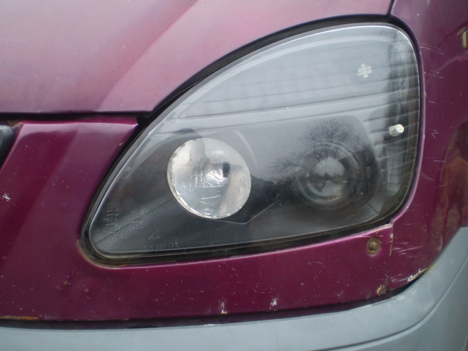

Подскажи пожалуйста, а что за линзы? Я в своё время в бошевские фары не нашел коротких линз…
Я тоже не нашол. Пришлось в отражателе глубже садить (курочил отверствие под лампочку и делал его больше в два раза, а может и трошки больше). И делать подставку под крепеж по форме отражателя линзи чтоб зажать в отражателе фари. И постояно собирал пробивал.)))
