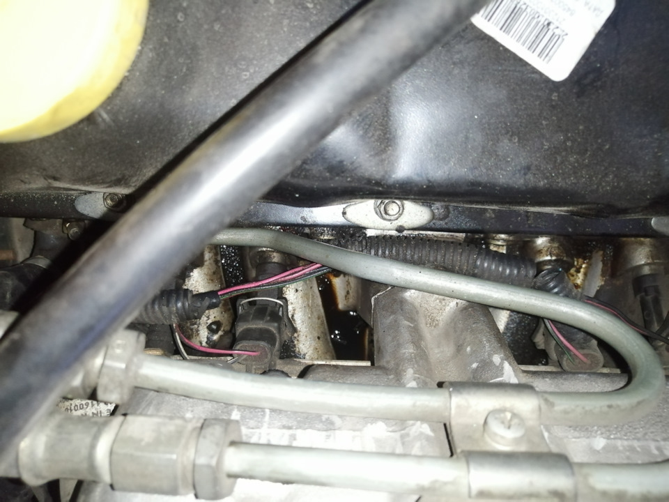

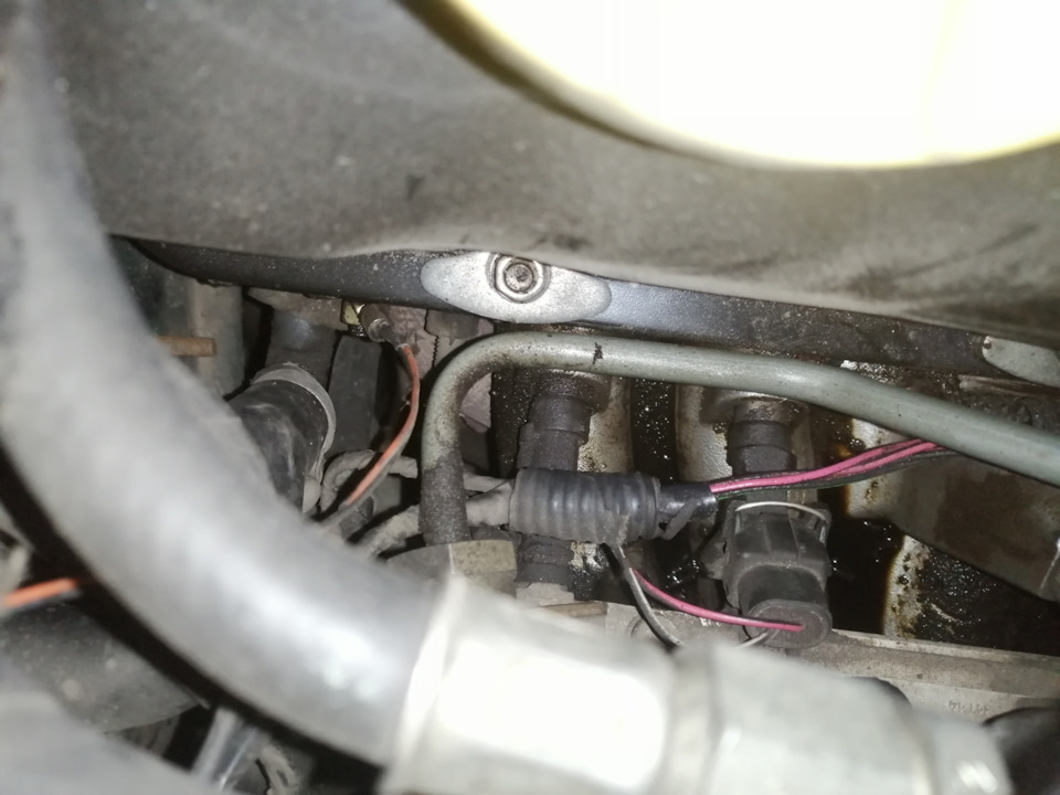

Ребята, не могу побороть течь масла в районе инжектора. Постоянное масло на рессивере. В связи с этим постоянно его теряю и долевую.
Делал все! Раз 100 уже менял обычную прокладку, пробывал немного даже с герметиком ее сажать, отбивал крышку. И тянул крышку и еле затягивал. Не помогало.

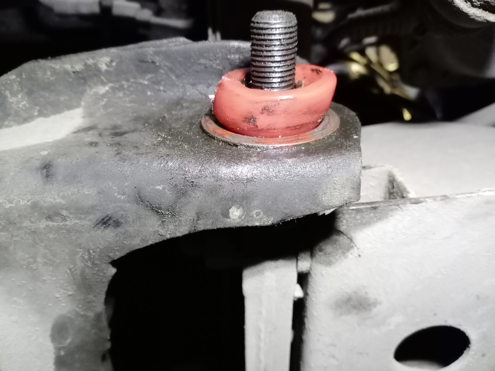

В конце концов, купил новую крышку. И не дешёвую силиконовую прокладку, она идёт с металлическими втулками в местах шпилек, чтобы не было возможности перетянуть крышку.
Итог. Масло на рессивере.
Вся труба, от риссивера в масле, но я думаю масло просто растекается по ней от ветра.
Ребят, что ещё можно сделать, посадить полностью на герметик? Не знаю, боюсь что герметик проникнет в двигатель, да и не по фен-шую это как говорится.
Скажете ведения голова? Не скажу, с виду я бы не сказал, да и машина всю жизнь в одной семье и по словам отца машина даже не когда не кипела.
Что подскажете?

Это из под шпильки(лек) рессивера. Шпильку на герметик и в путь.

Ты ща насоветуешь! Чел выше написал! Это болячка всех жиг! травит из шпилек масло! Даже на карбовых! Нужно разобрать аккуратно впуск (за одно прокладки освежишь), вывернуть все шпильки и вкрутить на ABROвский красный фиксатор! И все! 3 год ничего не течет!
Не шелести, все мною вышесказаное используется на моей машине.
Да пожалуйста пожалуйста, просто у человека проблема совершено в другом!
Не думаю что в инж ГБЦ сквозные отверствия под шпильки коллектора
Отвечаю! Что да они сквозные!
Если так, то вопросов конечно нет
Prorok88
Не могу сказать за все шпильки но 2 верхние текут 100500% потому что они насквозь сообщаются со шпильками распреда!

Подтянул, от а уже упёрлась во втулки

Распредвал не снимал недавно? Было подобное, чуть подвыкрутились шпильки распредвала и клапанная крышка тупо на них висела. Не прожималась никакой прокладкой, ессно)))
Нет, его не когда не откручивали
Масло травит из под шпилек впускного коллектора. Была такая же беда. Колодцы шпилек впускного сообщаются с колодцами шпилек гбц. Если не посадить на герметик, будет оттуда давить масло. Более простой вариант верхние шпильки ресивера выкрутить и на резьбовой герметик.
Как вариант, этого я ещё не пробывал, но кстати лично я их не когда не выеручивал, они всегда остаются в движке
Чё за метал втулки может из за них не дожимает ?
Обычная прокладка тоже не дожимала?
Прокладка клапанной крышки CS20 посмотри
