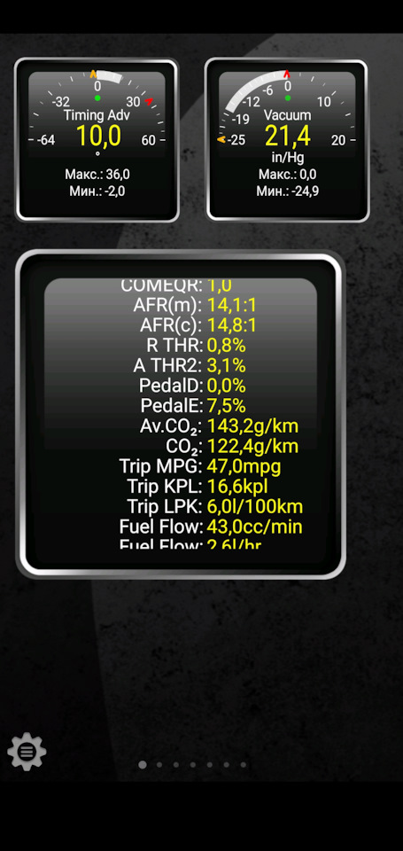

Парни, нужны ваши мысли!
Еду с рыбалки (1500 км). Всё было хорошо. После старта ехал 350 км без проблем. Дорога-херовый асфальт… Как вдруг авто стал немного периодически дёргаться при движении (на разных скоростях). Не придал значения, сослался на дорогу. К тому же ещё гружёный и с чемоданом на крыше, мол подвеска так ямы отрабатывает… Через какое-то время ситуация повторилась. И так уже много раз. Не сильно но подергивается. Скорость держит, но разгон плохой — двигатель крутит, но автомобиль медленно разгоняется.
На холостом ходу периодически провалы в работе (без климата).
Ехал ночью, обратиться не куда. Осталось 300 км. Грешу на топливо, топливный фильтр, воздушный фильтр (проверил) и самое страшное ВАРИАТОР.
Какие мысли?
Дёргается при движении, плохая тяга…
Пробег: 54 000 км
Nissan X-Trail 2018, двигатель бензиновый 2.0 л, 144 л. с., полный привод, вариатор — поломка
Красноярск

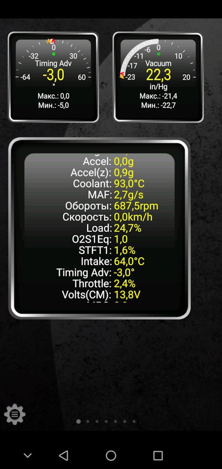

Как и обычно. Не дёргается. Только когда провалы в работе, немного падает вниз, после восстанавливается. А вот сканер показывал разницу в значениях от 746 до 789 оборотов.

Если есть CVTZ50, то при провалах ХХ поотключать цилиндры, посмотреть, что изменится/не изменится.

Адаптер стоит. Ошибок нет ни по вариатору ни по двигателю. Температура в норме.
