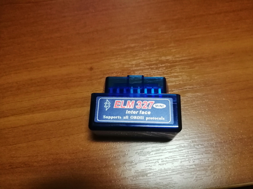

Возможность мониторить некоторые параметры работы машины в реальном времени — для меня актуальная задача.
Таскать с собой ноут с VIDA и DICE не очень практично.
Логичным ходом было прикупить ELM327. Для владельцев VOLVO выбирать адаптер нужно с осторожностью. Кривой прибор начинает сыпать в CAN сеть спам, что приводит к глюкам отдельных блоков и, как результат, высыпает гроздь ошибок.
Мне подобрать правильный адаптер удалось со второго раза.
Заказал на Aliexpress.
a.aliexpress.com/_AaIPY5
В пару к нему установил приложение Car Scaner Pro
По умолчанию в проге весьма урезана номенклатура датчиков, но в помощь нам возможность добавлять датчики (PID) вручную и наработки пытливых VOLVOводов по выявлению дополнительных PIDов.
Вот пример:
docs.google.com/spreadshe…IWvLuS8/edit?usp=drivesdk
Воспользовавшись этой таблицей, добавил нужные мне PIDы.
В первую очередь мне любопытно было посмотреть на динамику движения сажи в DPF, режим работы АКБ ну и температуру во всех уголках🙂.
Учитывая "безглючность" данного адаптера, оставил его в разъёме на постоянку.Было бы здорово продолжить работу по выявлению новых PID.

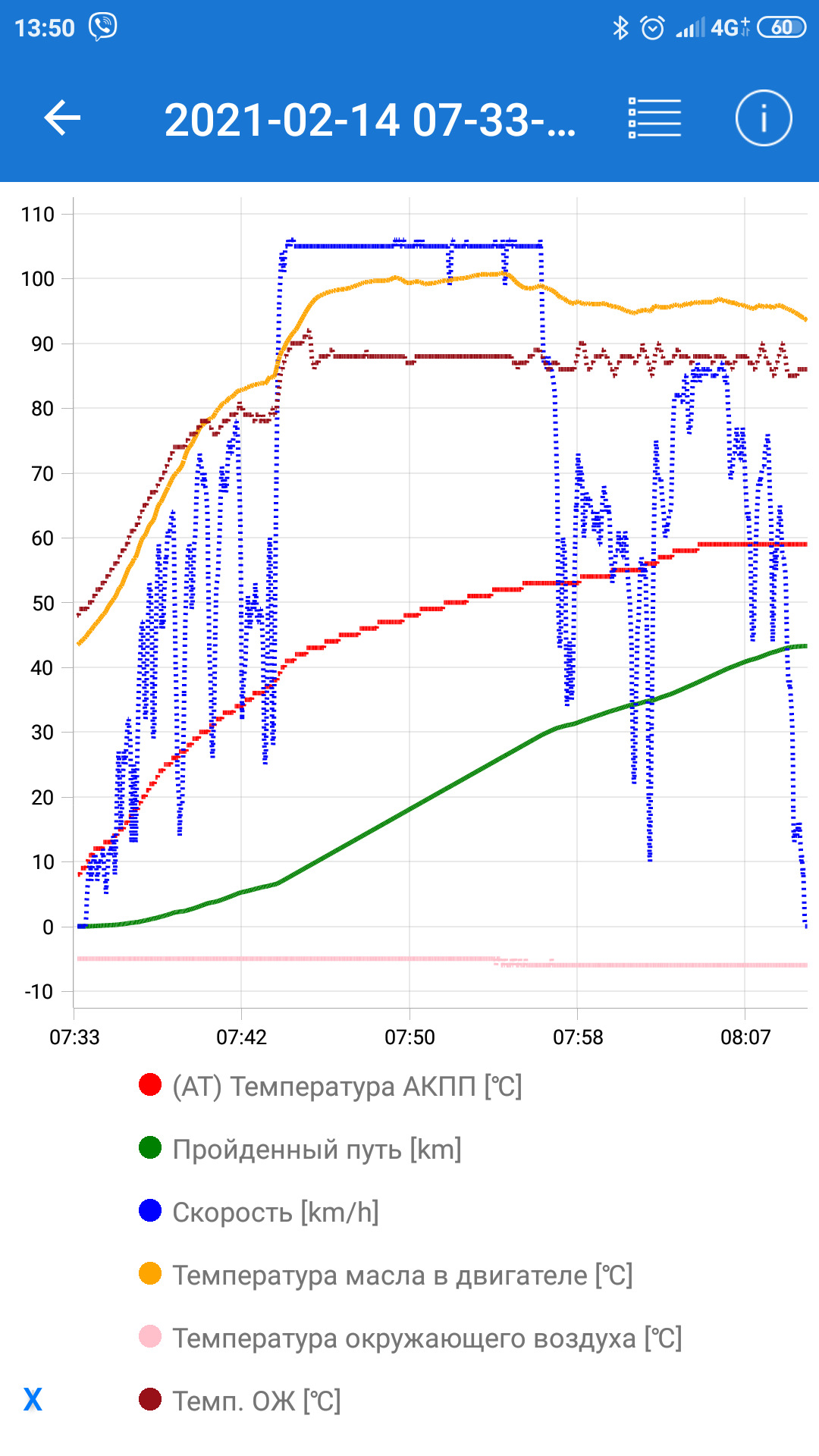

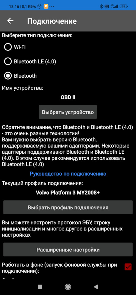

Оказывается в Car Scaner Pro есть отдельные настройки подключения под различные платформы volvo. Спасибо Paha-mch за подсказку. Когда я сделал всё как нужно, то получил доступ к огромному списку специфических датчиков. На первый взгляд здесь есть всё, что доступно в Vida.
И самое приятное, что программа пишет логи, которые позже можно проанализировать в виде графиков.

Тип подключения, просто Bluetooth? самый нижний?

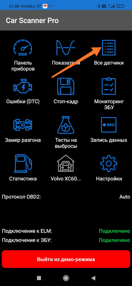

У таноыите соединение и выбирайте вкладку Датчики
Вчера на рыбалке был целый день, некогда было заниматься. Сегодня всё вроде бы подключилось. Теперь бы научится пользоваться… Как допустим посмотреть уровень сажи в сажевике?
Выбирайте вкладку все датчики после того как соединится.
И листайте.
Там среди огромного многообразия вы найдёте DPF soot
Вот это мне и нужно было понять, а то эти иностранные символы мне трудно разбирать.

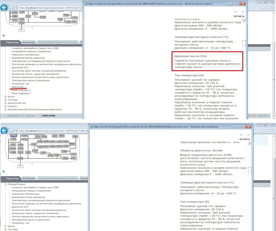

Давление масла в двигателе.
мля, у меня на моем моторе Т10 (2011г) давление масла не мониторится, только для авто после 2011г, как минимум на моторах Т15 и Т17 он есть. Жаль конечно, очень важный параметр.
На скриншоте: сверху — авто после 2011г, снизу — мотор Т10 по 2011г включительно.

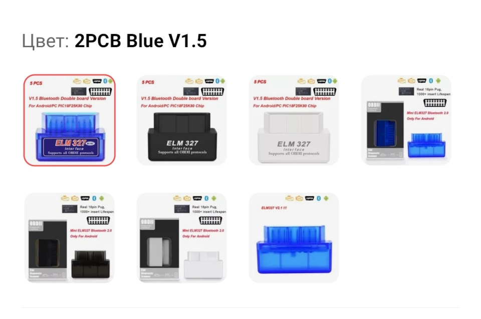

А подскажите пожалуйста какой именно проверенный нужно брать, по ссылке их там аж 7 видов
Любой из трех первых
Понял, спасибо

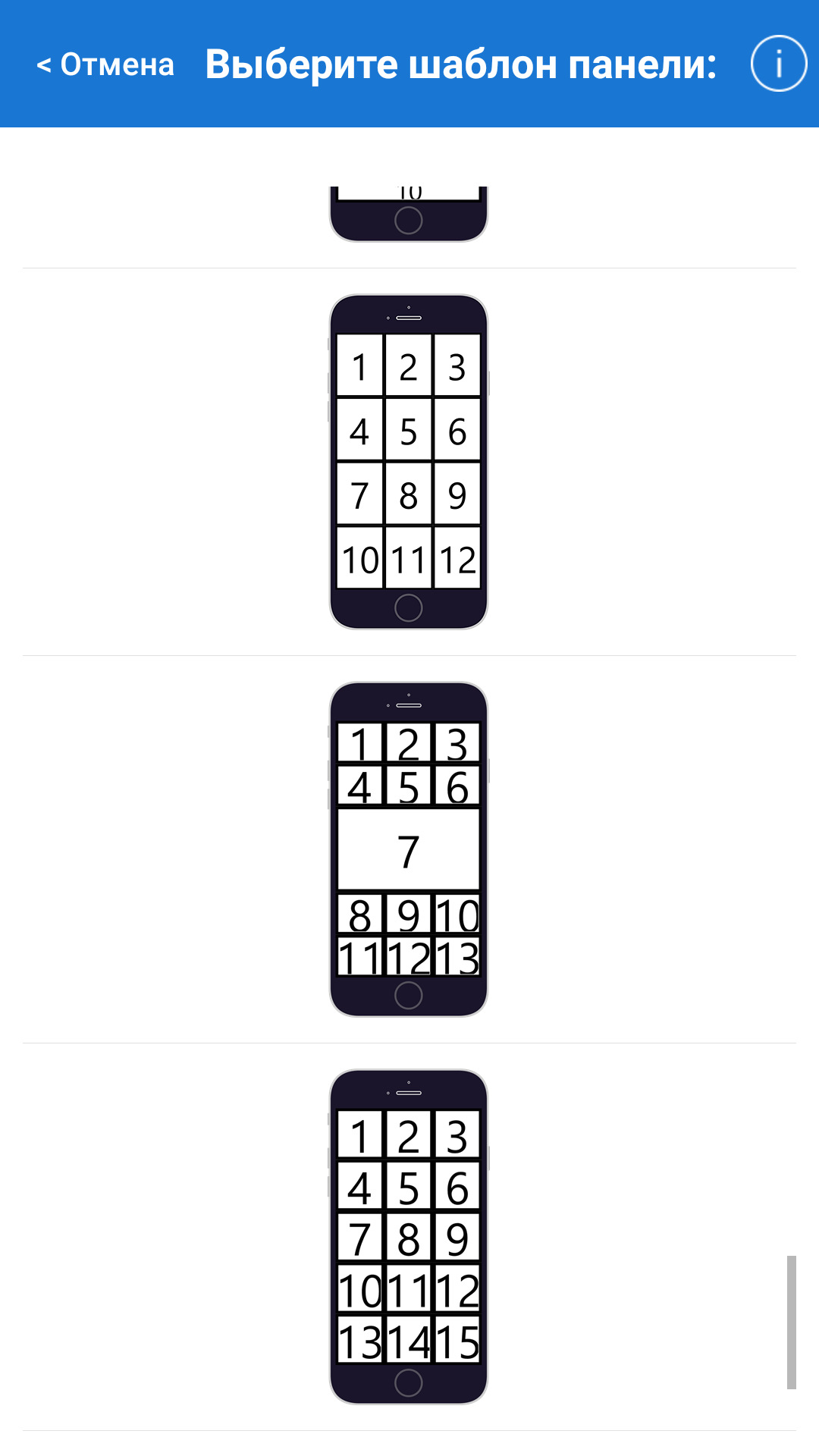

Когда подключитесь к авто, затем можно настроить программу не подключаясь.
Для этого надо войти в режим Демо=>Последний автомобиль=>Панель приборов=>Добавить страницу и выбираете шаблон панели.

настройки=>подключение=>выбрать профиль подключения=>Volvo=>Platform 3 MY2008+
У меня в таком режиме не конектился вроде… Попробую ещё.
надо свисток воткнуть в разъем, а потом подключаться.
