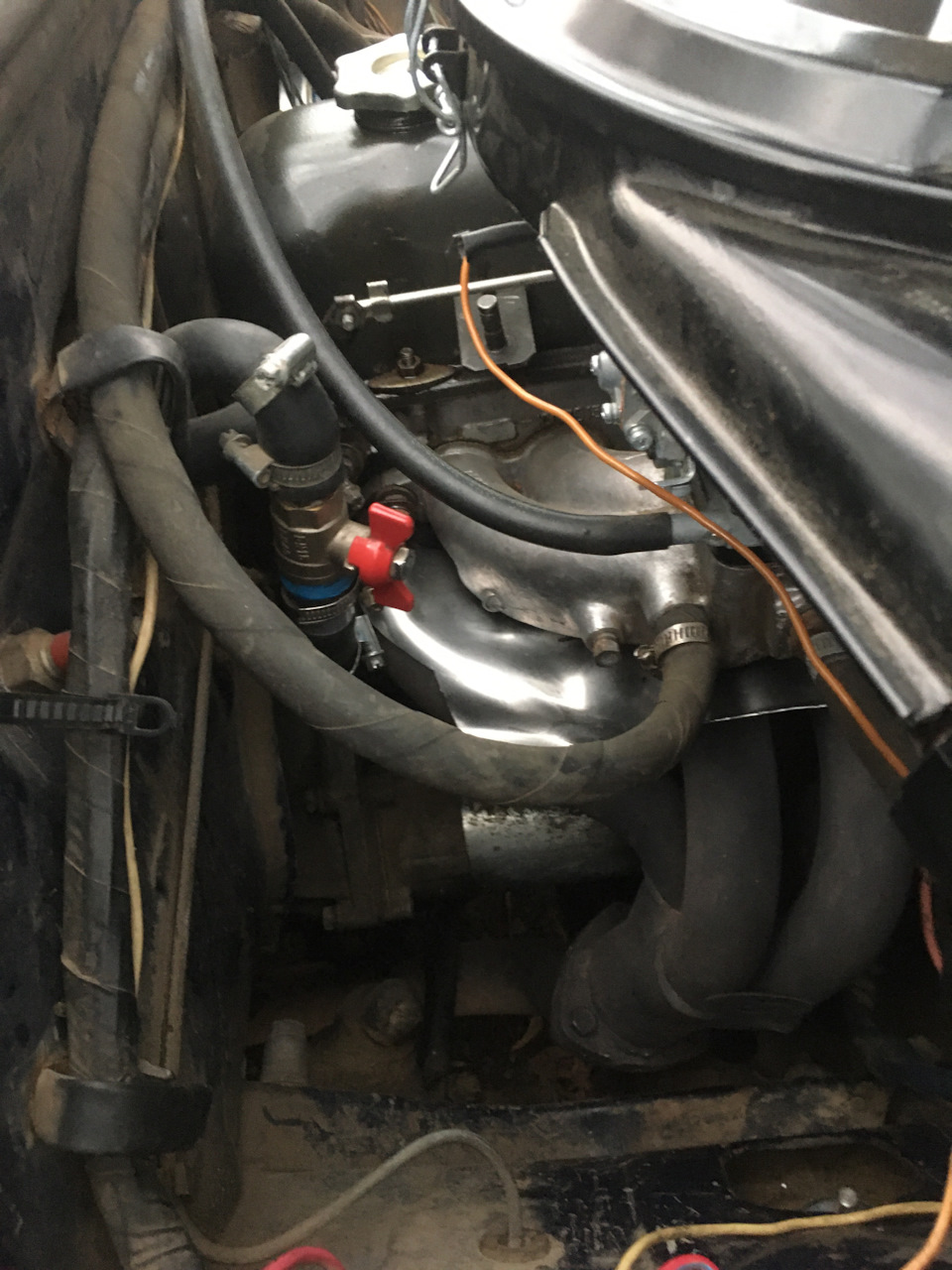

Всем привет. С момента, как поставил выхлоп с коллектором 4-1 была проблема: в жару постоянно кипел бензин в карбюраторе, из-за чего падал холостой ход и прочие траблы. Есть два решения: термолента и собственно экран для коллектора. Первое я отмёл сразу, ибо термолента со временем уливает коллектор. Стал смотреть экран на классику, вдруг есть и нахожу то, что нужно: экран от 214 нивы. Пришлось его чуть подрезать по месту, ибо не вставал из-за паука. В итоге получилось как по мне годно)
Запчасти на фото: 2105110927010

Патрубок системы охлаждения с впускного коллектора куда у вас идёт?
Куда и должен: на трубку обратки печки

Если выхлоп сток, то он вообще без особых заморочек должен подойти
Осталось найти в местных магазинах или заказать)
не плохая вещь, где брал? может артикул есть?
Брал в магазине запчастей Альтаис. Пришёл, спросил если ли теплоэкран выпускного коллектора от 214 нивы. Ещё от шнивы примерно такой же идёт
Ну че кипеть перестал?
Похоже да, провалы пропали
У меня лучше стало когда обратку поставил и то ещё сильной жары не было посмотрю летом
