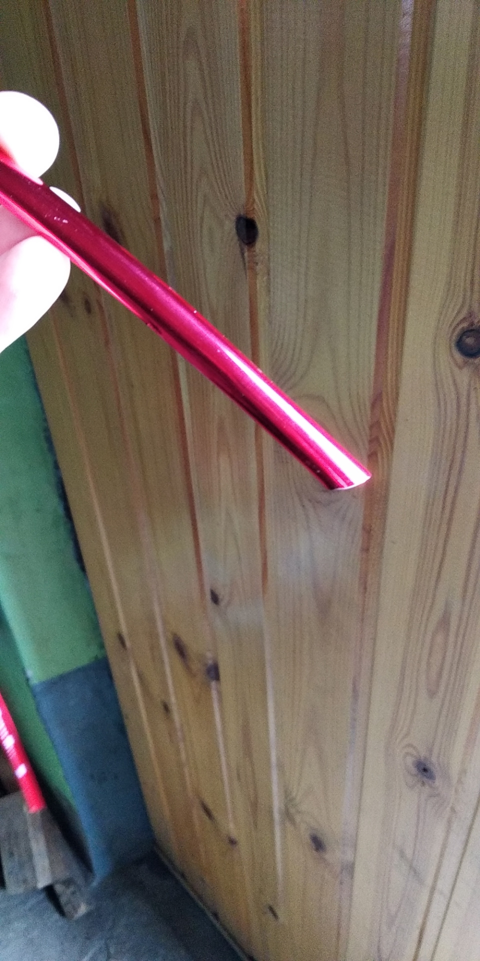

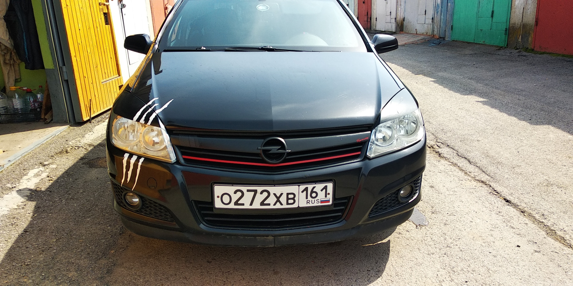

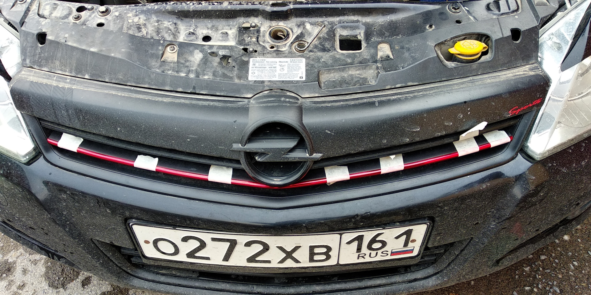

Решил наклеить красную полосу на решетку радиатора. Видел на других моделях, очень нравиться. Заказал на китайском сайте полоску.

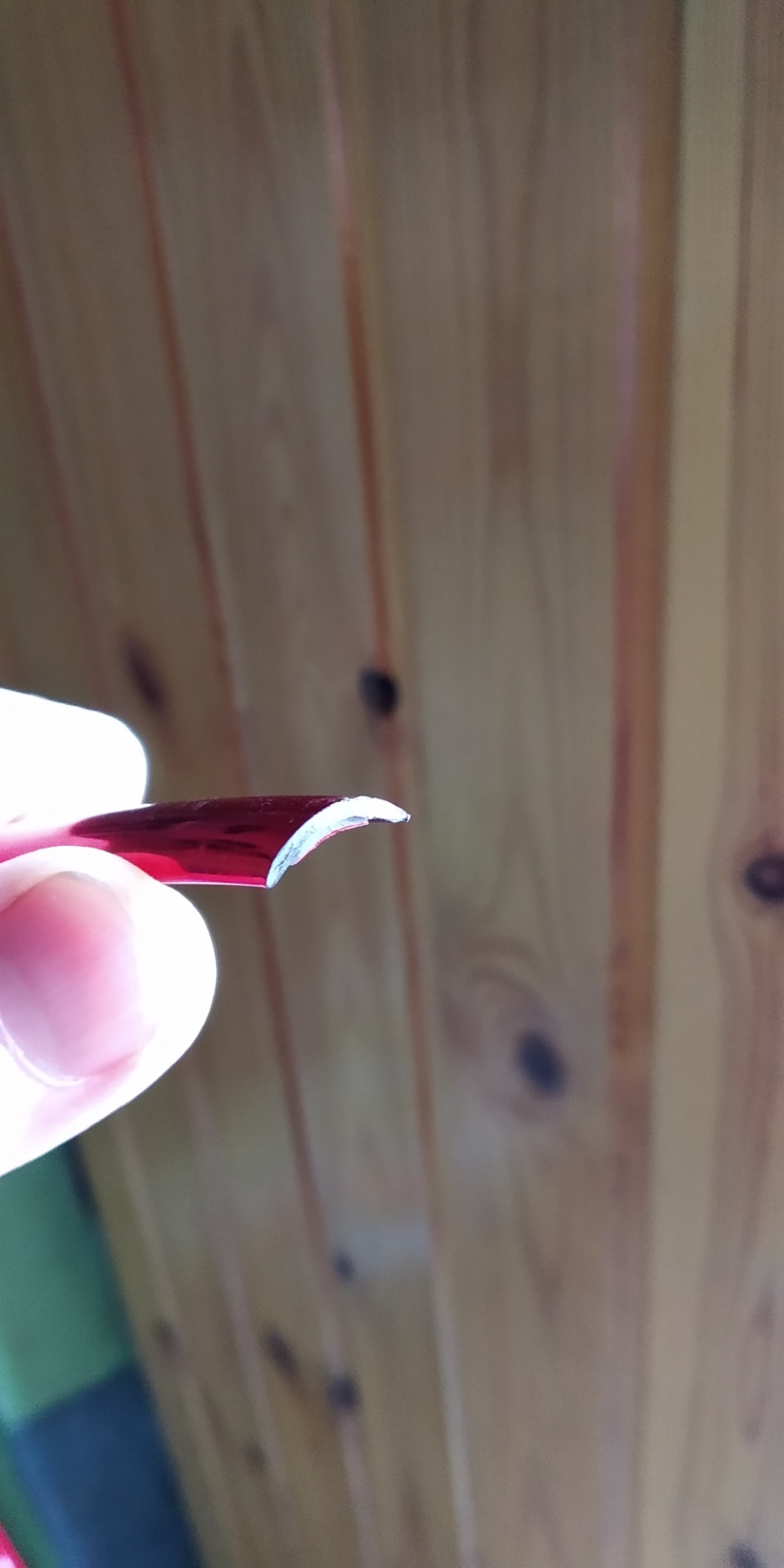

Отрезал край под нужным углом.

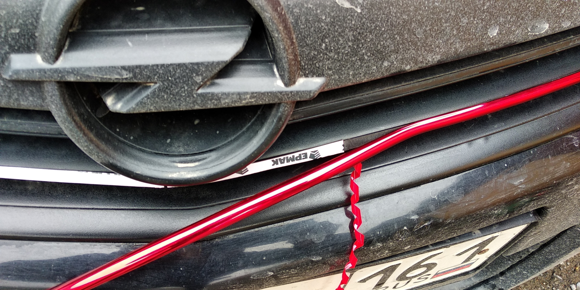

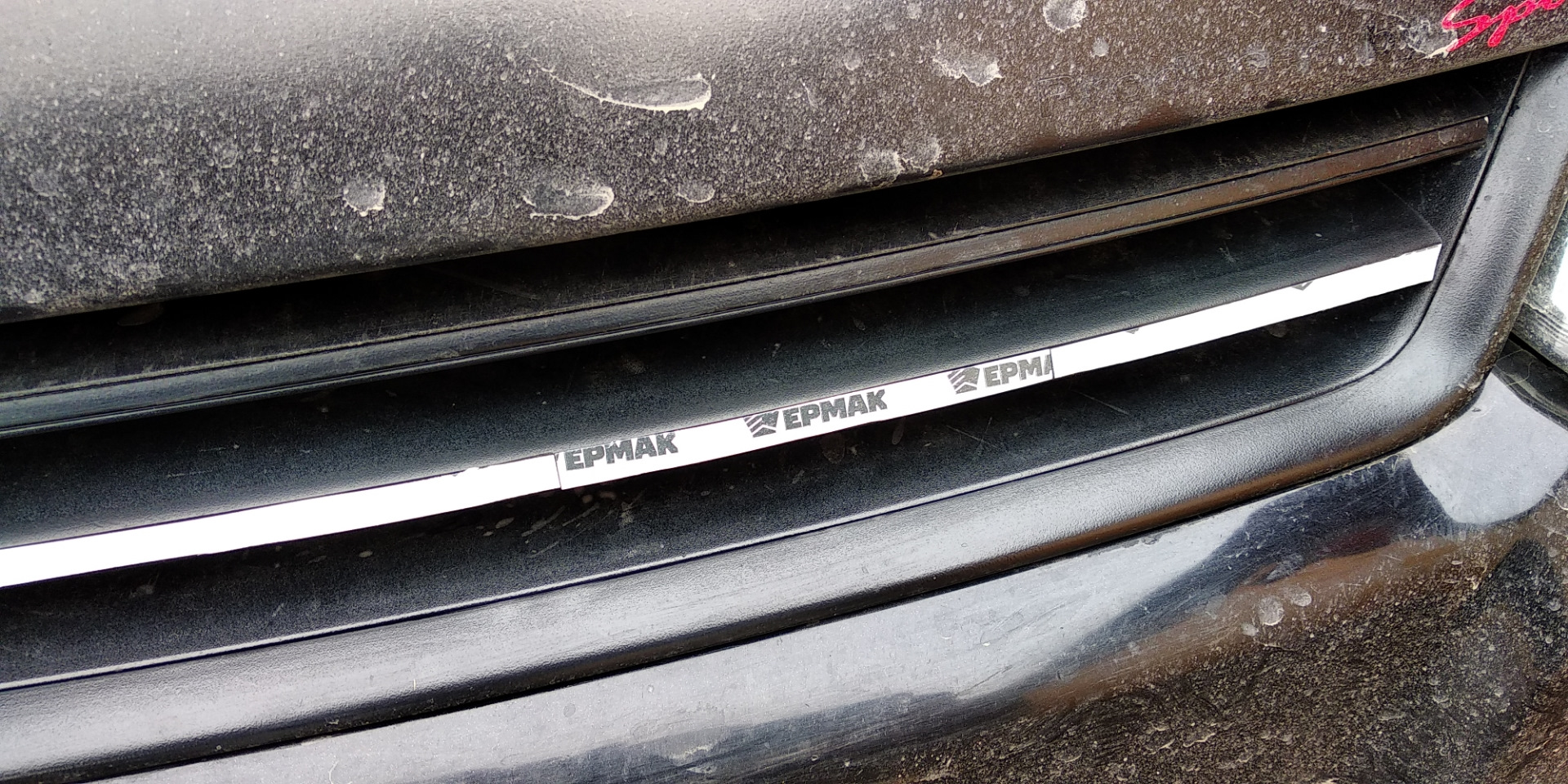

Наклеил двусторонний скотч, предварительно обезжирил.

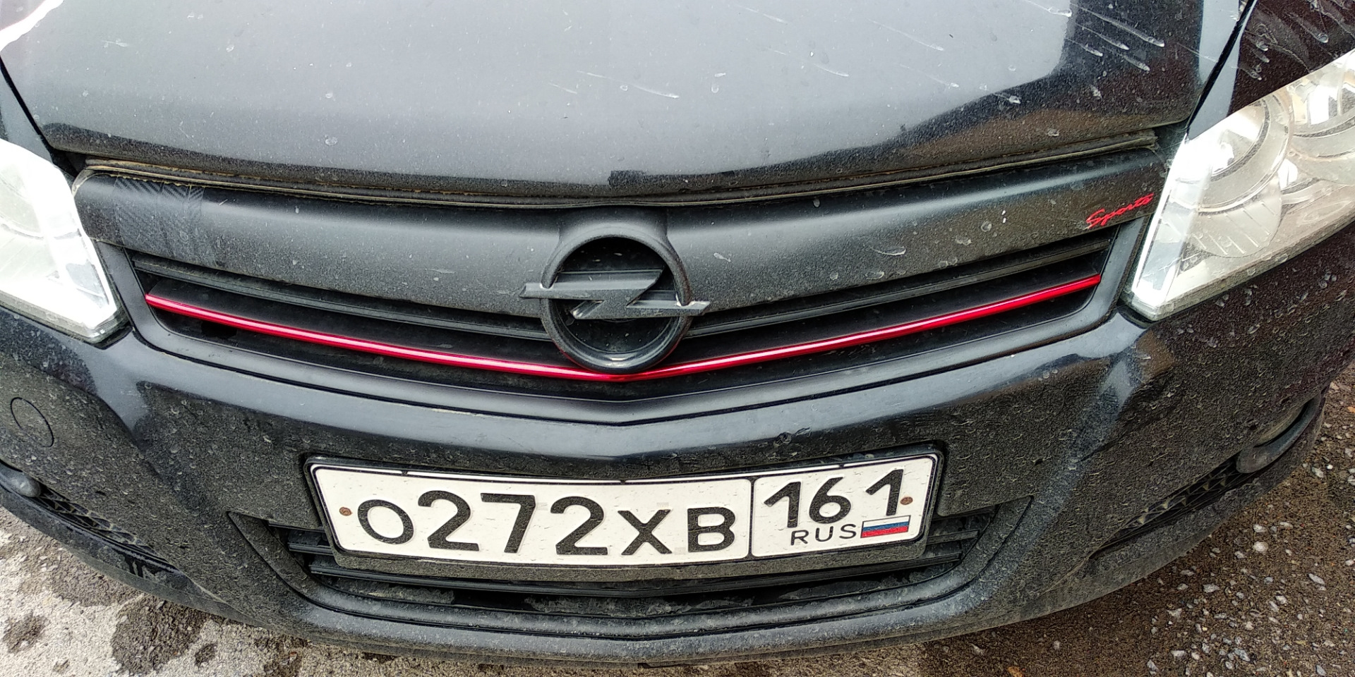

Наклеил полоску.

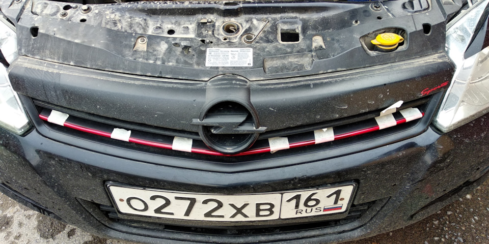

Закрепил малярным скотчем

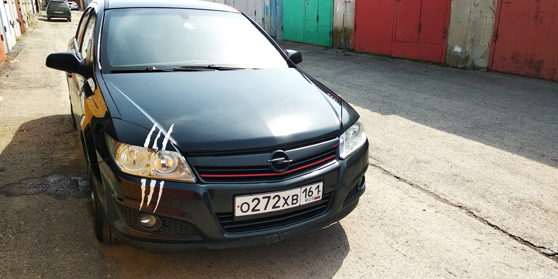

Знаю что не всем нравиться, но это дело вкуса. Но отходя от своей машины, я всегда оборачиваюсь, чтобы посмотреть на нее, а если сток, то я бы просто шел домой.

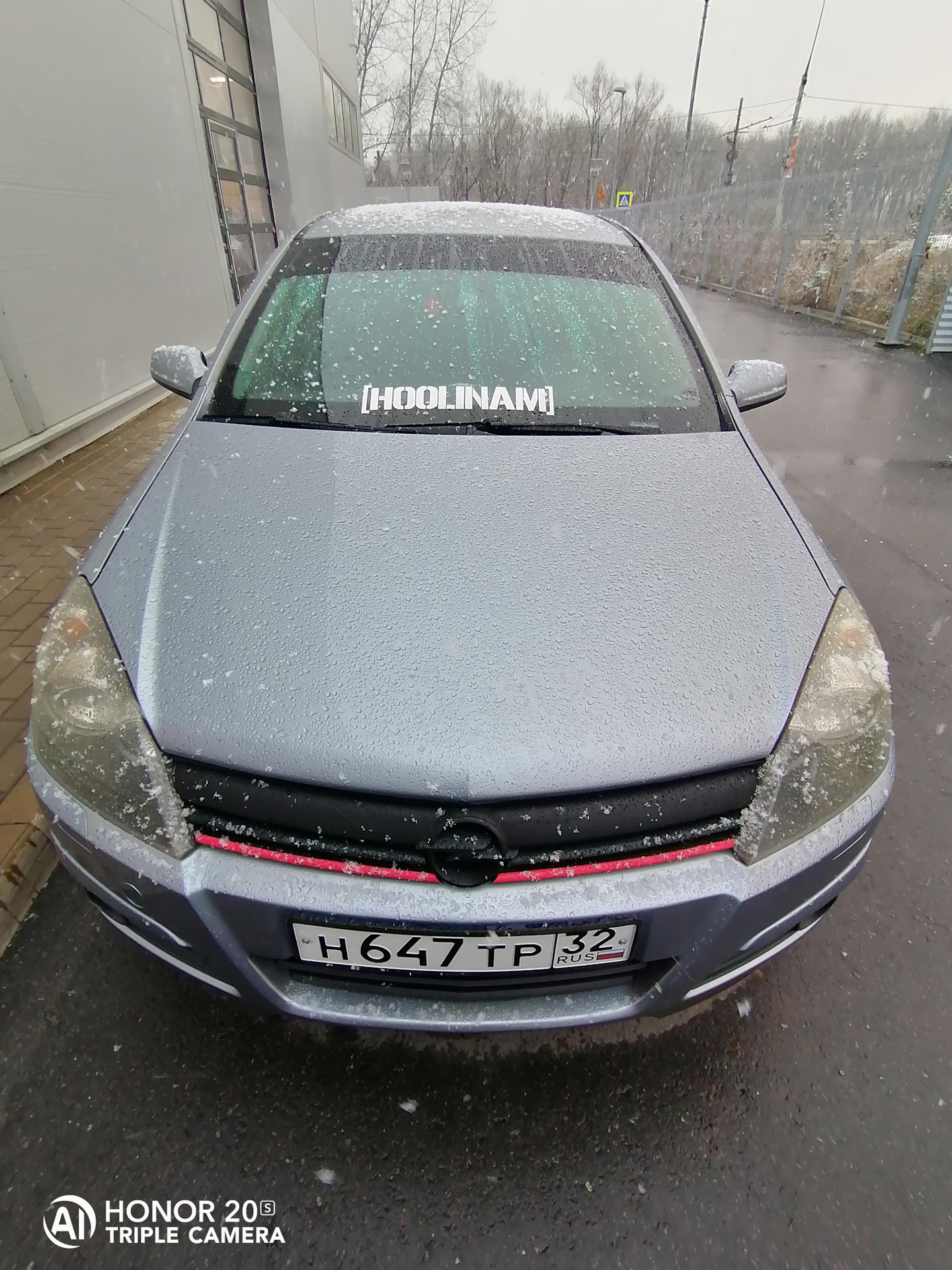

Просто красной виниловой пленкой делал😊
Тоже вариант хороший. Не выцветает от солнца?
Выцветает немного, но не сильно заметно
красиво) картинка топ :D
Не лучший выбор скотча, проверяй его иногда, может ссохнуться и отвалиться. Есть опыт с Ермаком из Галамарта
Согласен, уже месяц катаюсь и заметил что отлипает. Пришлось клеем Космофеном приклеивать. Держит супер, несколько раз малина мойке, ничего не отлетает.
