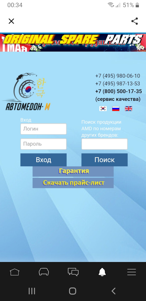

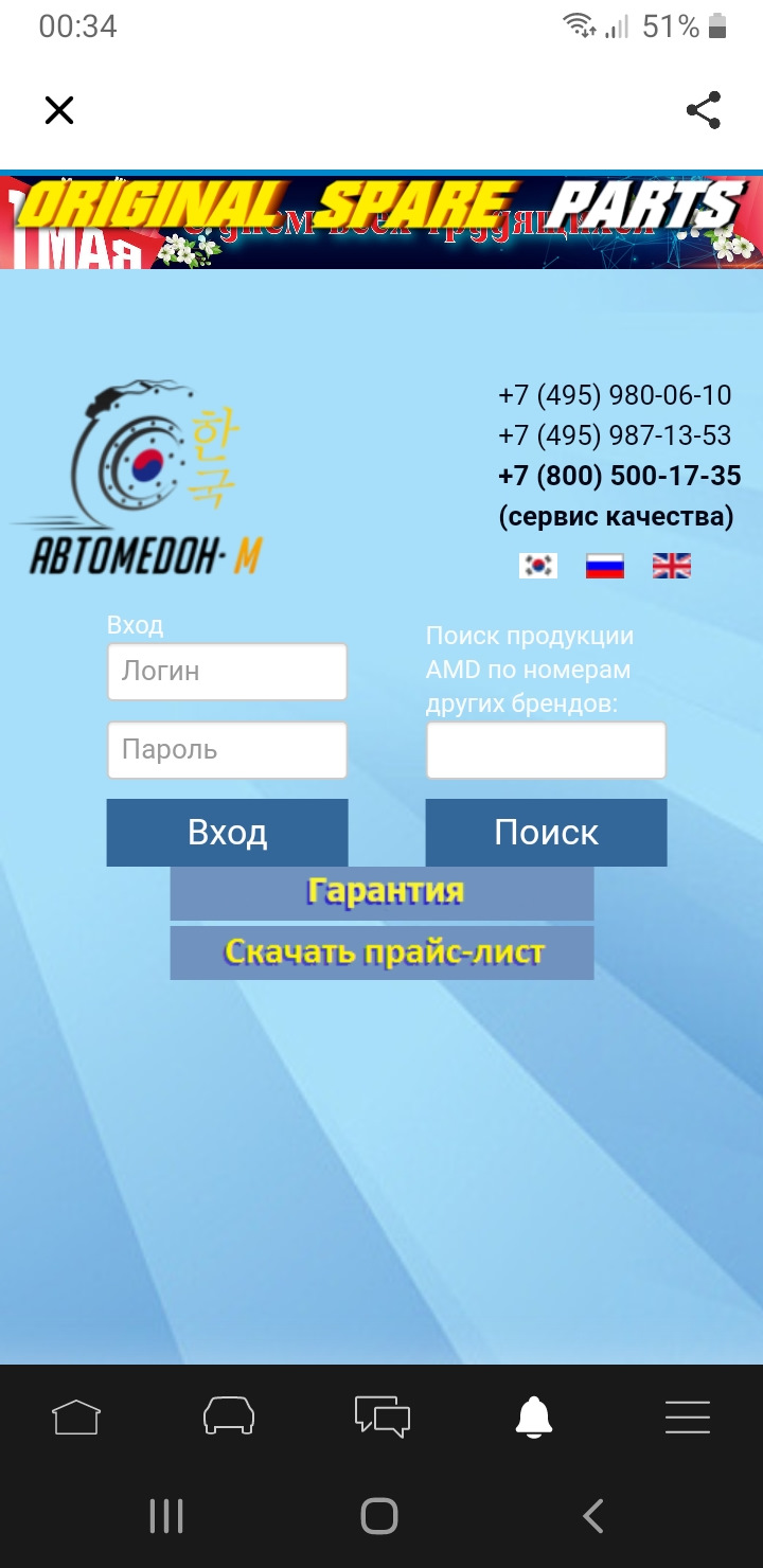

Согласен, что AMD китай ещё тот… но вот фильтр интересный… Любопытно, на Лачик есть такой? 🤔
Есть. Загляни на сайт по ссылке avtomedon-m.ru/index.php/…erial-salonnyj-filtr-more
И что я там увижу? 🤔
научить работать с каталогами ?
🤦♂️ я с телефона, ты бы лучше номер каталожный написал!
Так и я с телефона ))) Сейчас помогу
Давай )
maxx096
Лови — AMD.FC22A
