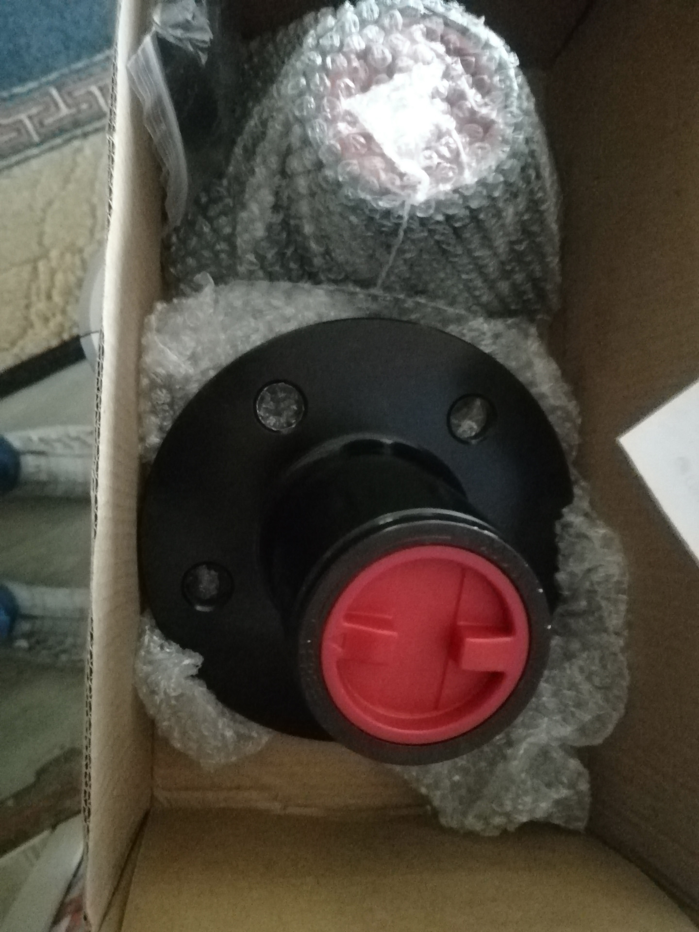

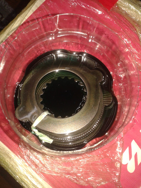

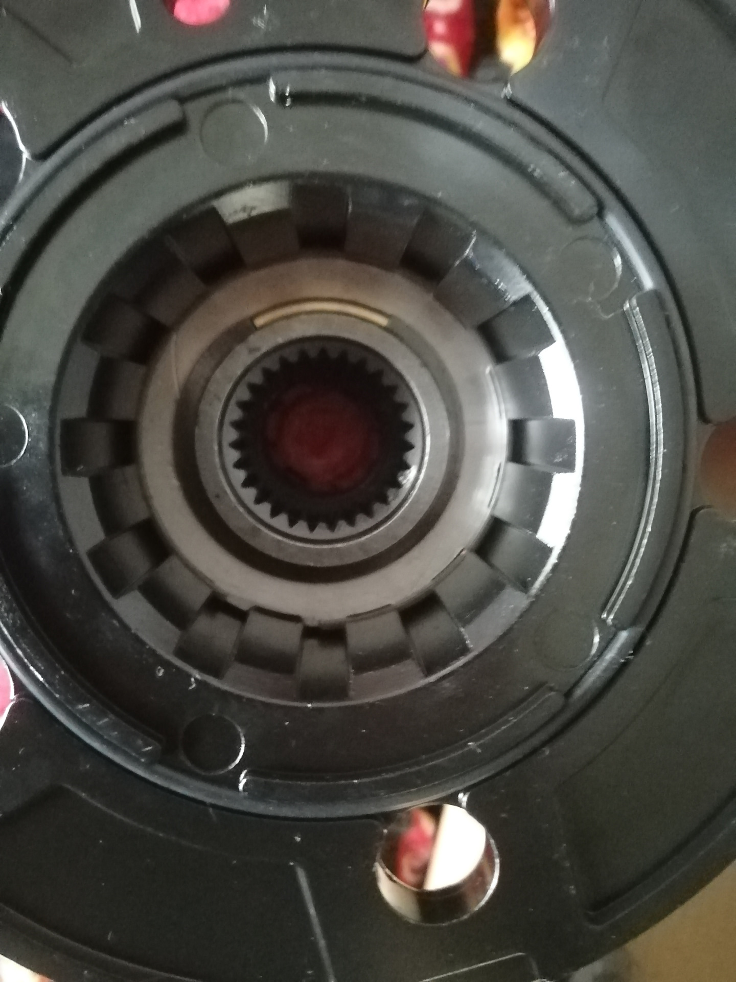

При покупки авто, стояли автоматические хабы, но владелец предупредил что шестерни в нутри заваренные-тоесть машина была с постоянно включённым передним приводом а как многие владельцы знают что ездить в режиме 4×4 можно не более 80 км/ч иначе можно порвать раздатку в лучшем случае порвать хабы а это значит что нужно приобретать новые хабы что бы ездить по трассе и экономить топливо, да и не нужное вращение кардана и приводов, приобрёл с Москвы реплику хаб. AVM 465 но качество я скажу более менее, в нутри бронзовая втулка, почти год покатушек все отлично, по сугробам тоже лазил, мем у кого ломает хабы это расхождение в углах передних колёс либы избыточное забиты хабы смазкой, которая замерзает и резко в движении довключает хаб и ломает корпус от резкой нагрузки цена вопроса 12000р
