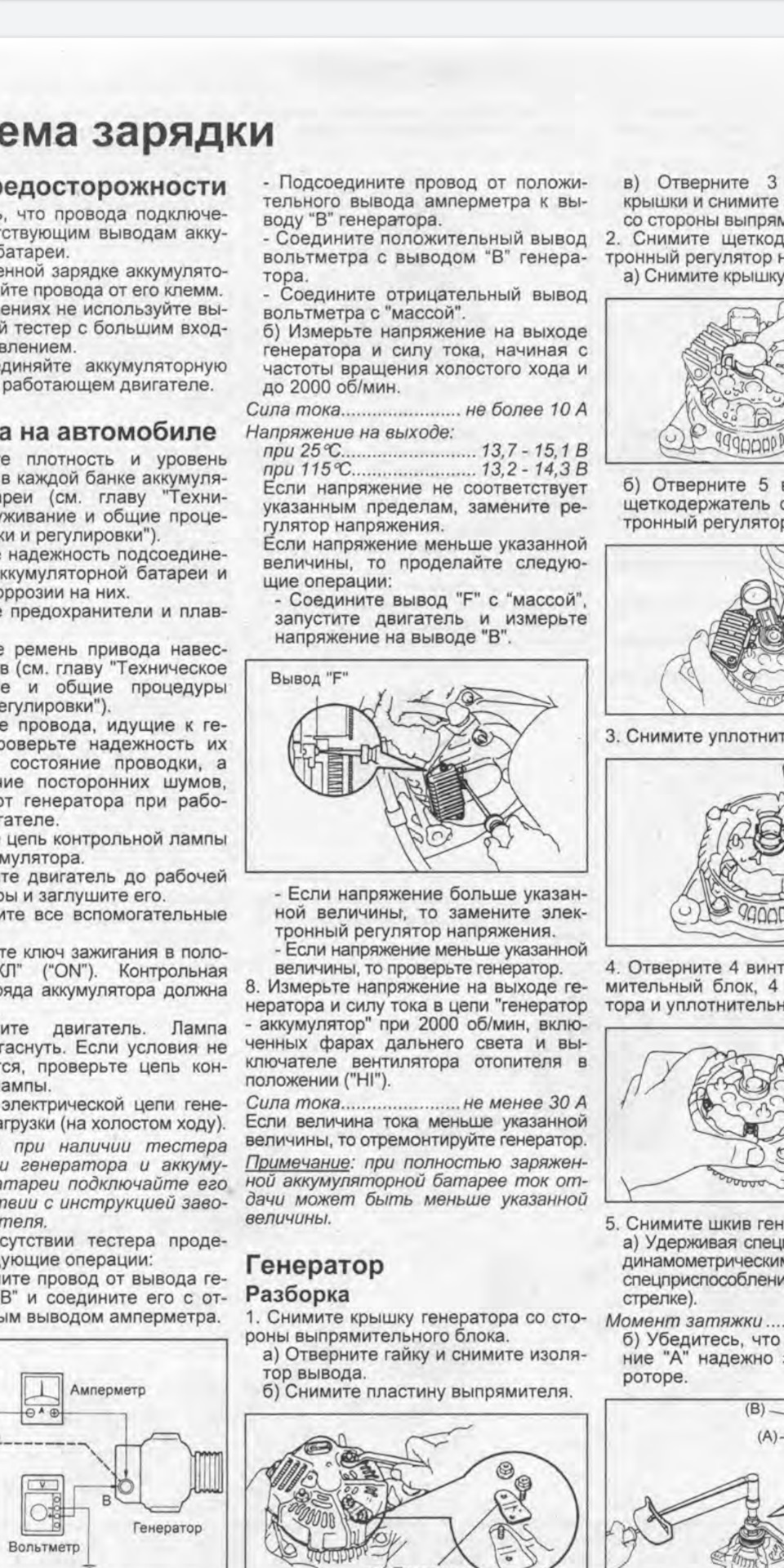

В мануале норма от 13.8 до 14.2.
Неправда
Вот в книге у меня так написано.
Аааа…у тебя 1 кузов же)))
Да первый, возможно следующие поколения отличаются, но я читал на форумах пишут что должно у старых тойот быть не ниже 13.8, но не факт, сейчас акб уже новых поколений и напряжение другие скорее всего.
Поверь, 13,2 с головой при всех потребителях…номинал аккума 12,6, так, что разряда не будет ни при каком условии. Практикой проверил… 4 года на современном аккумуляторе езжу, даже зимой не подзаряжал
И опять же, в твоем же мануале при 115 градусах, как раз нагретый до рабочей температуры генератор 13,2В…так, что это норма
