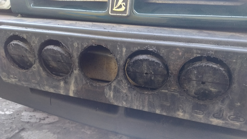

Щас он у меня продувается немного сверху, немного снизу. В середине ядро закрыто бампером.
Была идея перенести номер в бок, а-ля лансер и запилить бампер, но вид провоцирует.
А у нас же слипер…)
По порядку.
Берем коронку и запиливаем сначала бампер
После такой доработки ядро будет продуваться лучше, особенное если сместить грнз вниз на пару сантимеров.
На фотографии это наглядно можно понять
Этого нам, конечно мало.
Запиливаем усилитель в 3 местах из пяти возможных.
Не стал пилить все 5, потому что это сильно ослабил конструкцию.
И видим такой результат

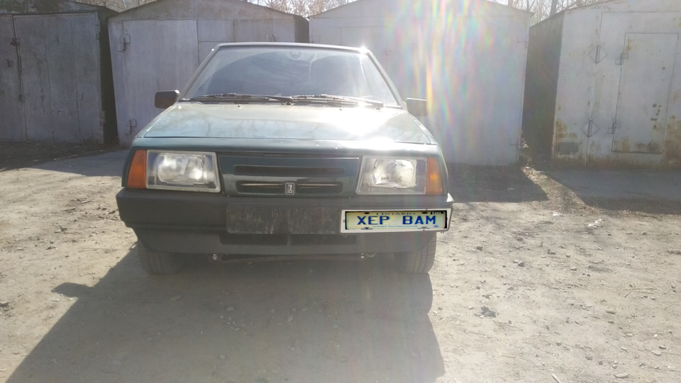

Теперь надо крепить грнз так, чтобы направить воздух в отверстия.
Решено сделать угловой крепеж
Сильного наклона, на первый взгляд нет
В проекции 3/4 это выглядит вот так

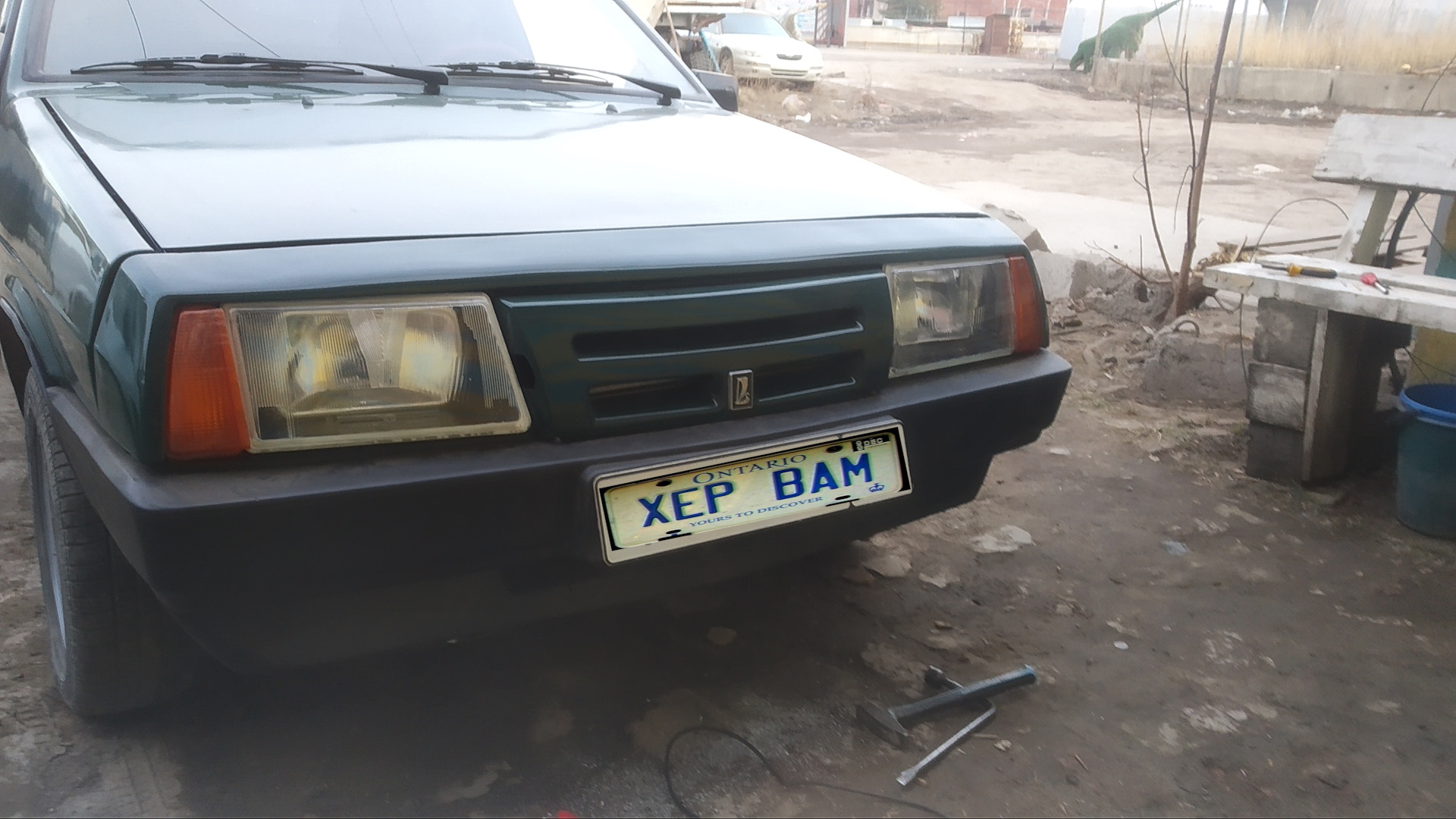

Однако, выехав на дорогу через 500м меня притормозили сотрудники, и обратили внимание на номер.
Сбоку переделка не слабо так бросается в глаза
Попросили поставить ровно, оказывается допустимый угол наклона не более 3 град.
Ну чтож… Уменьшил наклон и немного сместил номер вниз, + в верхней части номера сделал небольшой зазор, пока не знаю как он повлияет
Да ребята, вид снова не пострадал особо и практика показала, что впуск греется меньше
