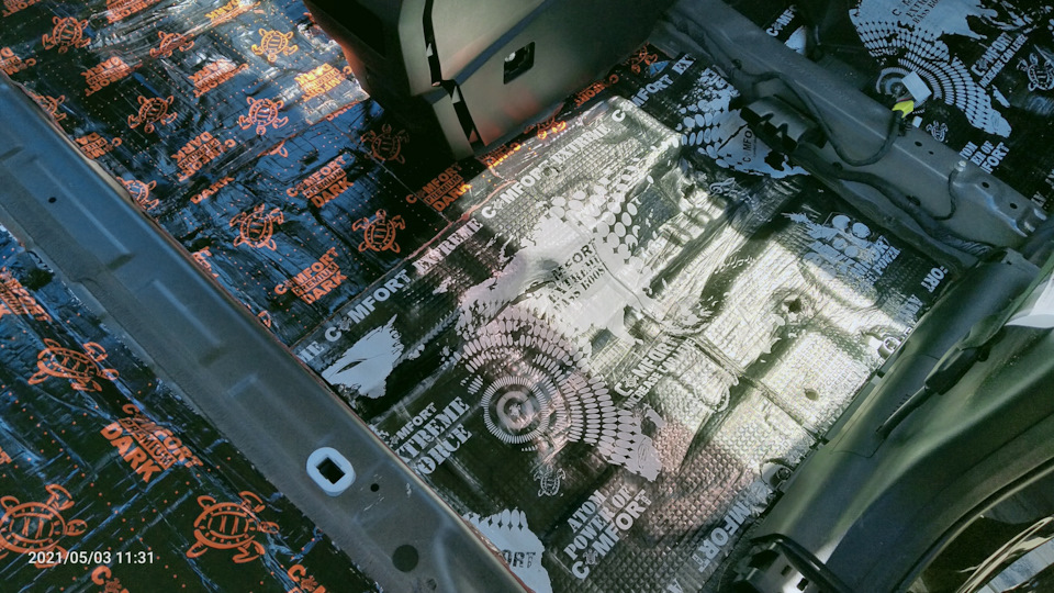

Теперь следующий момент — выбор толстой вибры для пола

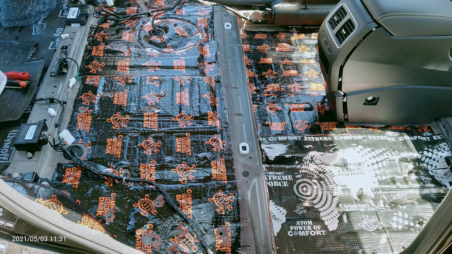

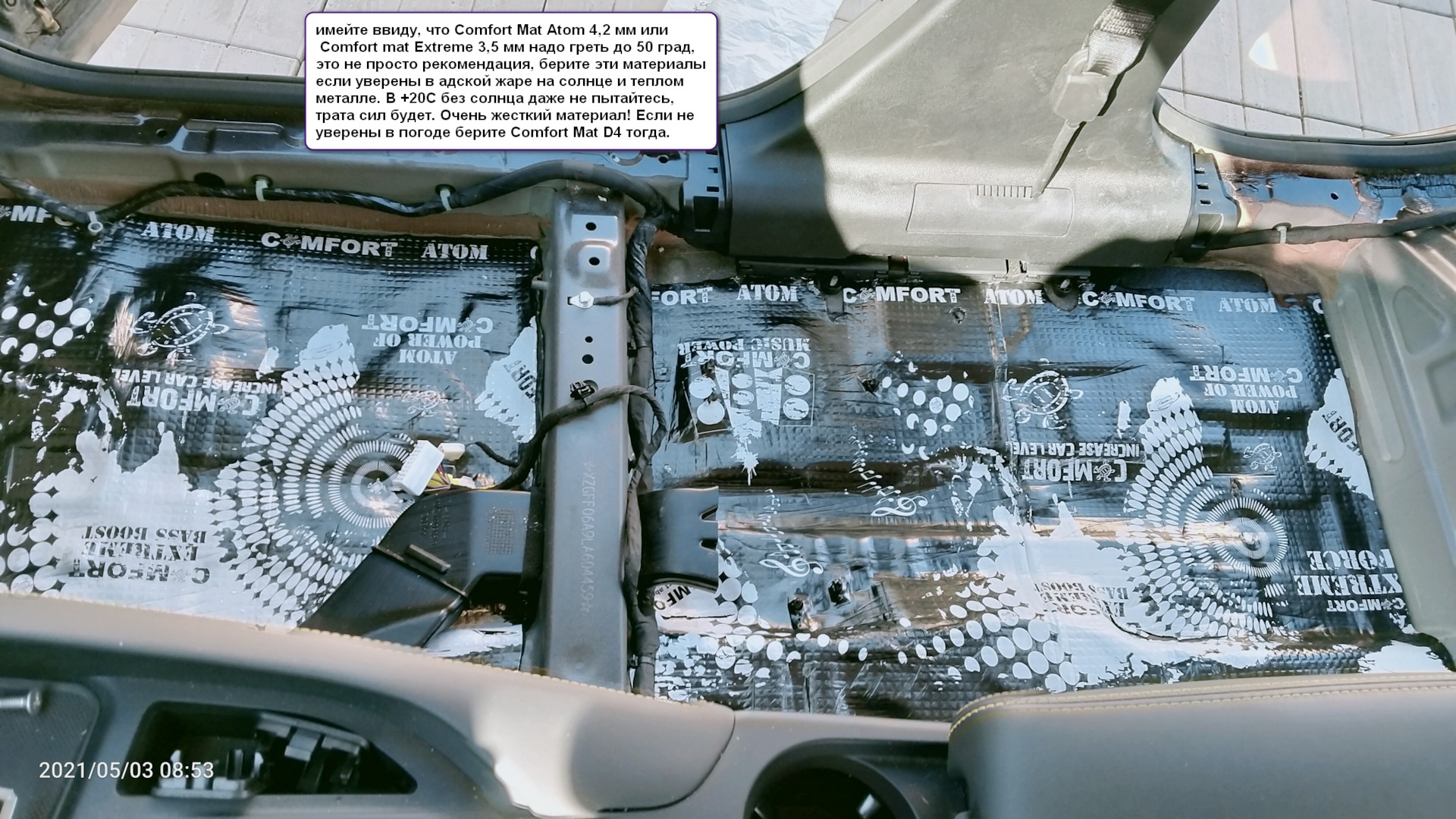

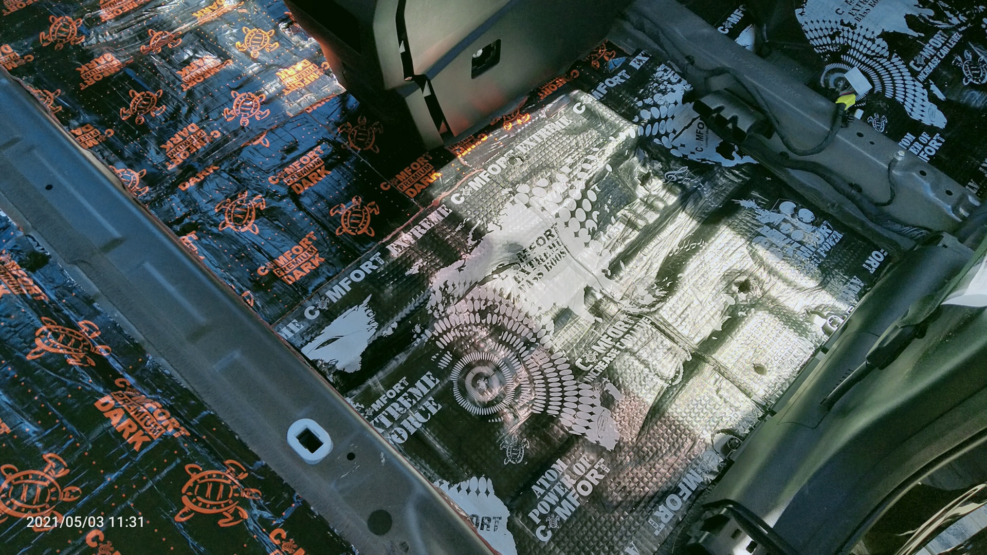

Если вы думаете, что требование в описании на сайте к материалу о необходимости нагрева до +50С это просто так, то зря. Реально очень жесткая мастика. Если катать такую вибру в +20С на холодный металл без подогрева еще и самой вибры то это такое себе занятие. Из-за плохой прокатки толк будет меньше чем от вибры Д3 хорошо раскатанной, кмк ))

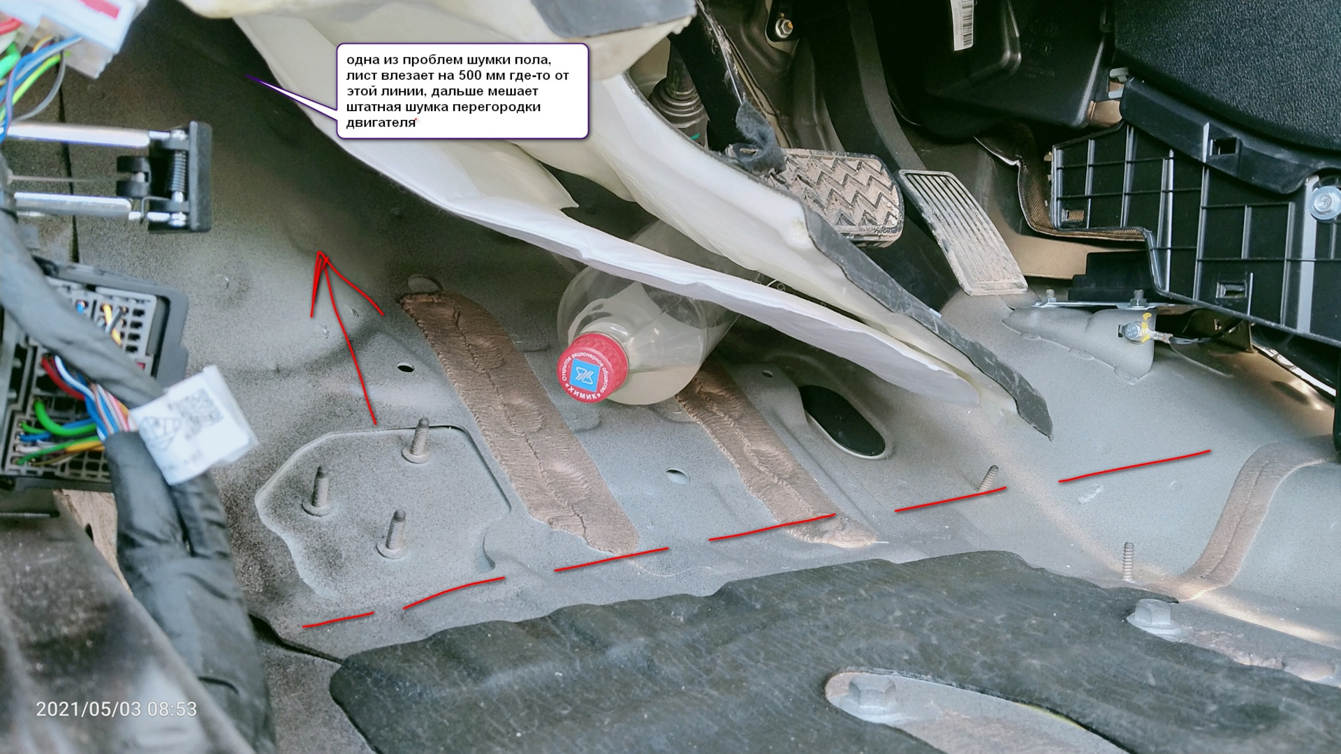

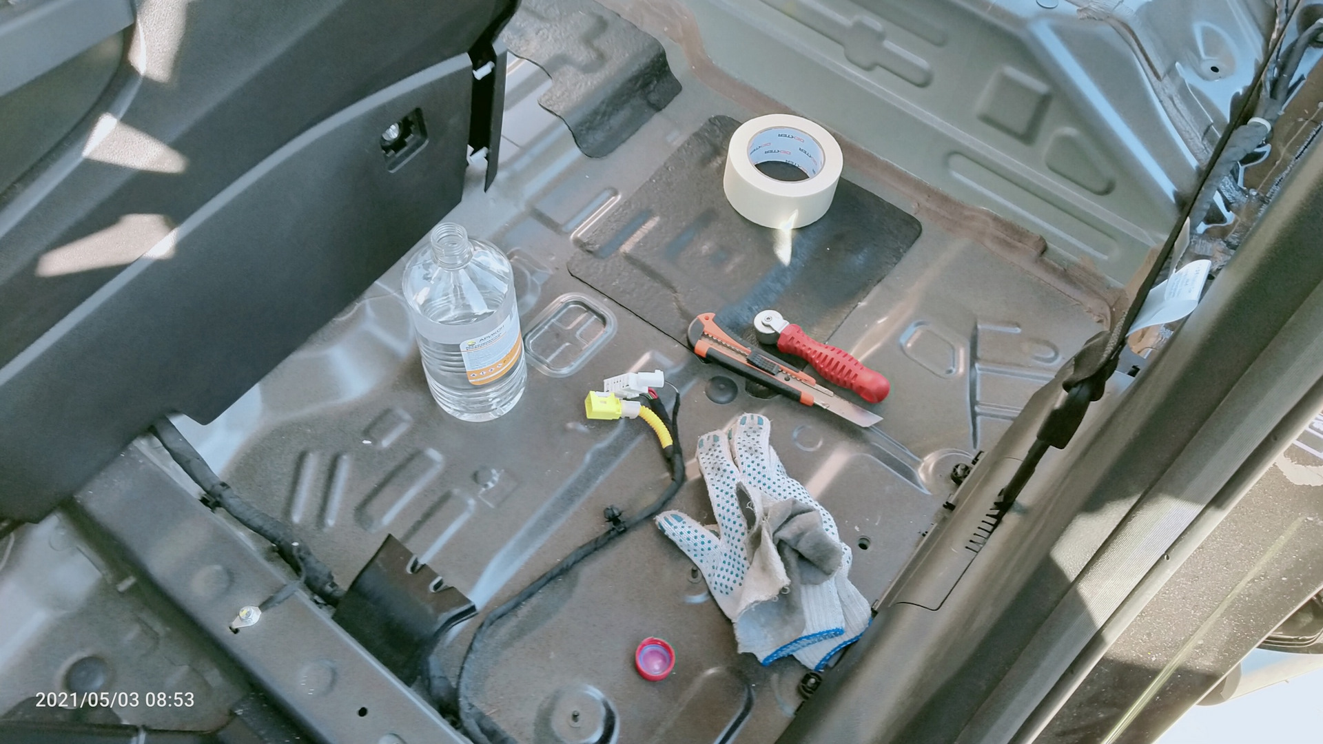

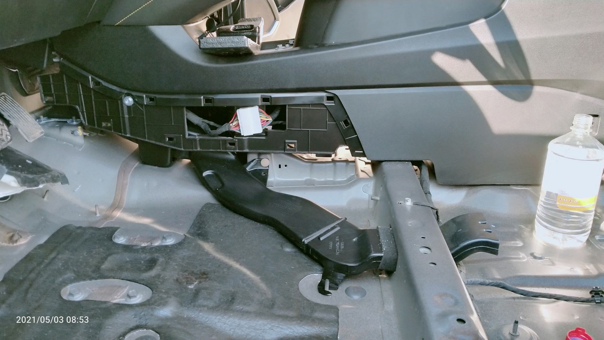

Все сиденья вынимал через багажник чтоб ничего не поцарапать. А то насмотрелся уже отчетов где полозьями поцарапали все пороги. Открутил 4 болта сидушки, завалил на спину в горизонталь и вынес через 5-ую дверь. Полностью безопасно для всего )
Поэтому рекомендация такая:

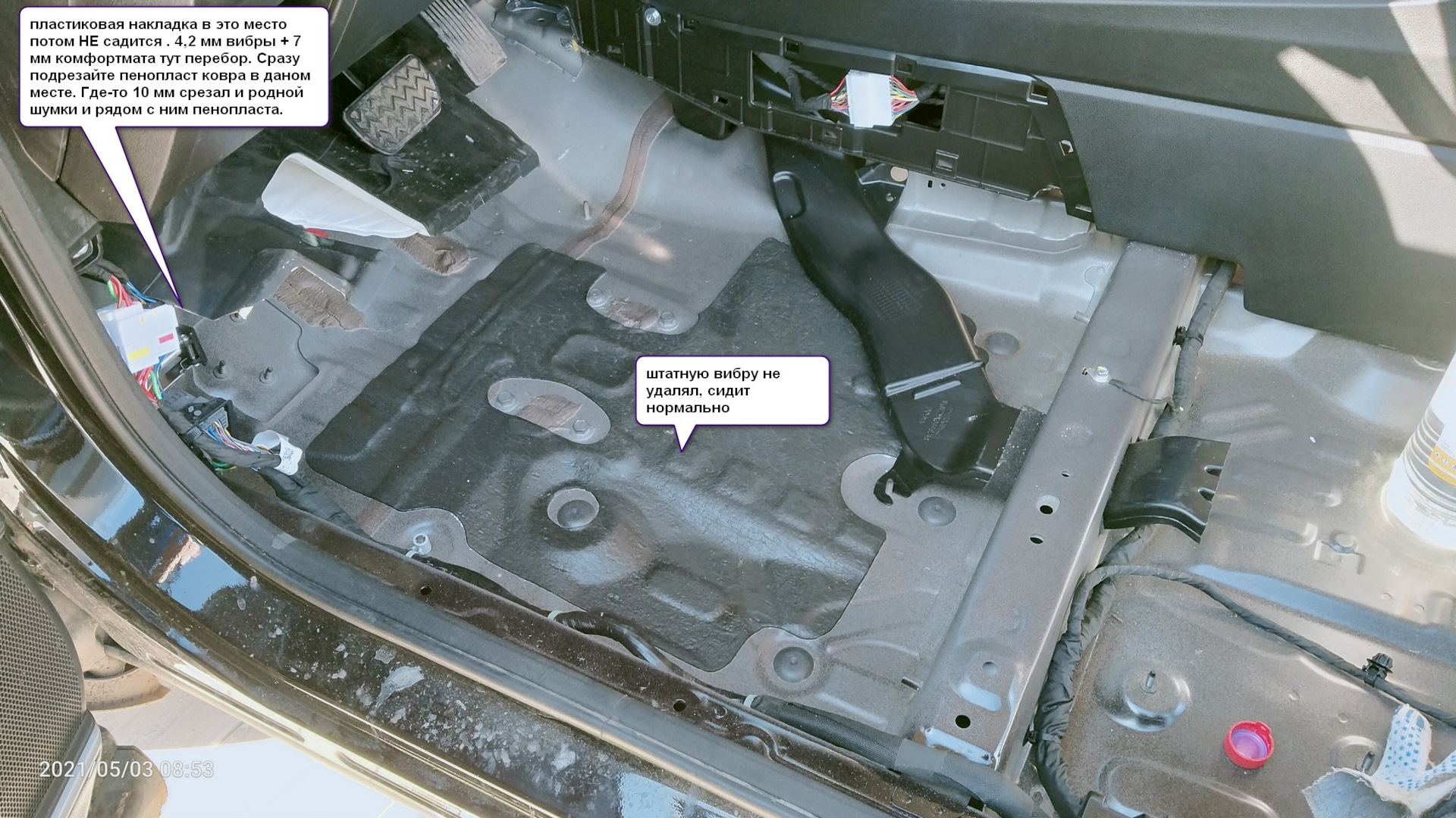

— планируете делать шумку в жару +30 со стабильным солнцем для прогрева листов — берите Comfortmat Extreme 3,5 мм или как я Comfort Mat ATOM 4,2 мм. Но мне кажется 4,2 это перебор и лучшы бы взял 3,5мм. Тем более у Extreme даже КМП заявлен на сайте больше, чем у Атом.
— будете делать шумку пола в +20С и вероятно в пасмурную погоду — берите Comfortmat D4 тоже отличный выбор для пола.

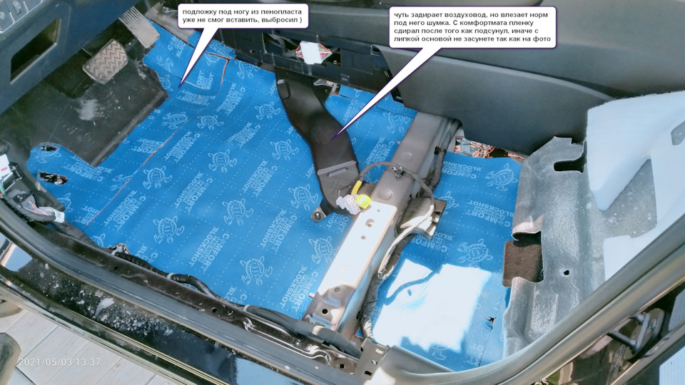

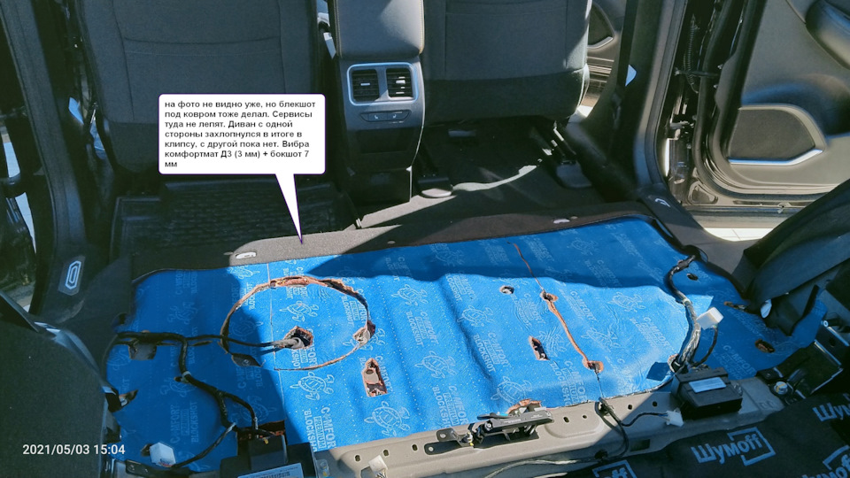

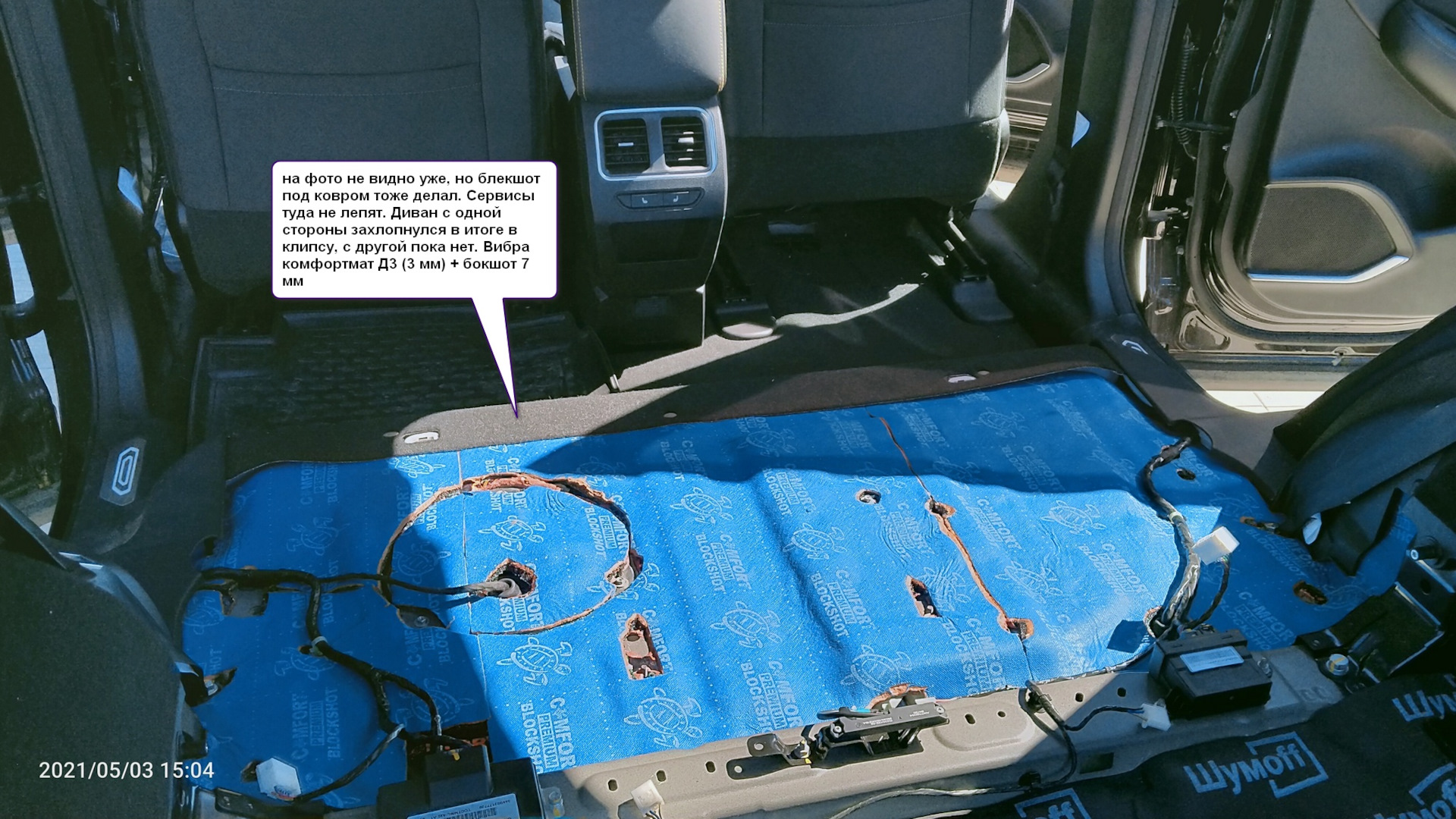

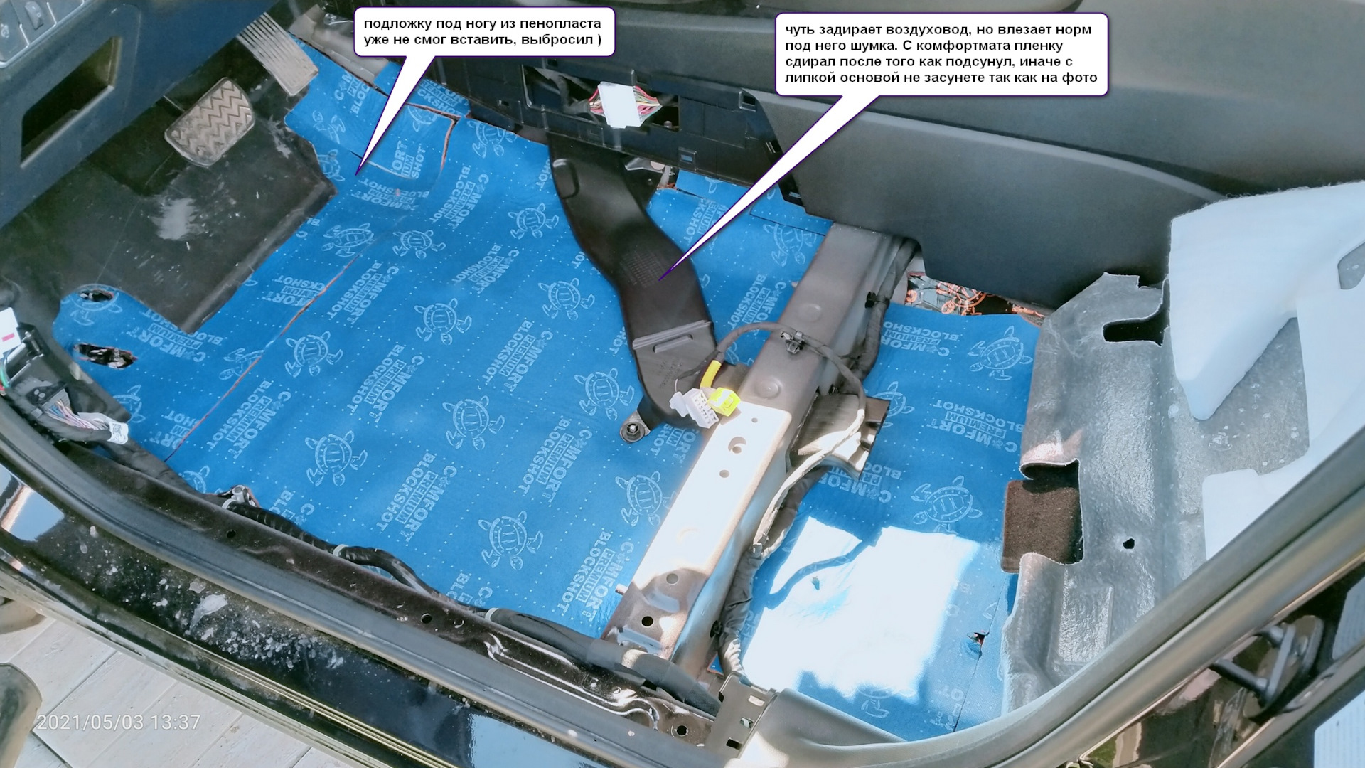

Про блокшот синего цвета. Материал просто бомба по работе с ним и по ощущениям.
В багажнике я делал шумофф комфорт 10, там пара неловких движений на нем коленками и остаются рваные следы на материале. Приходилось подкладывать коврик чтоб не вредить материалу.
Блок шот очень плотный, тяжелый. Сверху слой прочной ткани, под ним мембрана 2 мм, под ним вспененное что-то и мастика. Можно хоть танцевать на данном материале, не повреждается вообще.

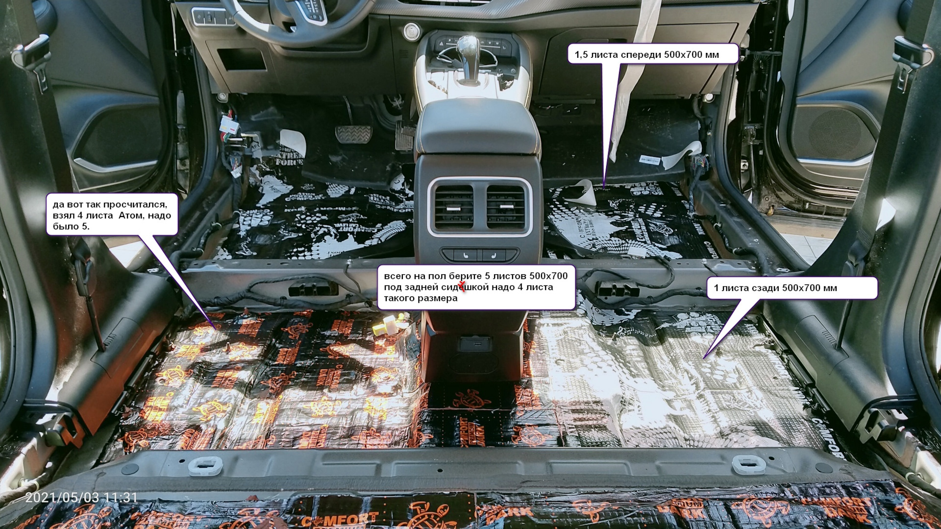

Количество необходимого материала

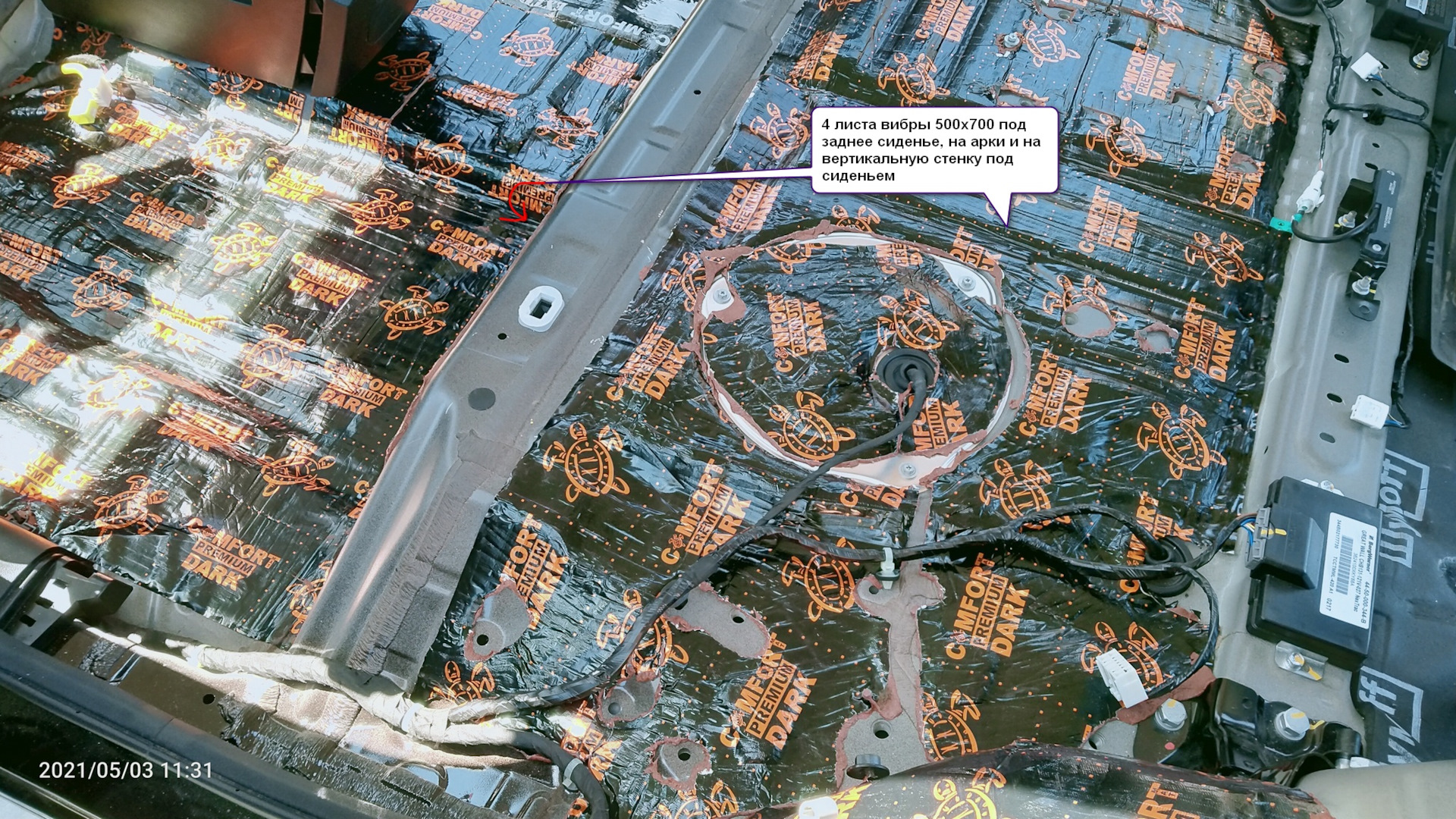

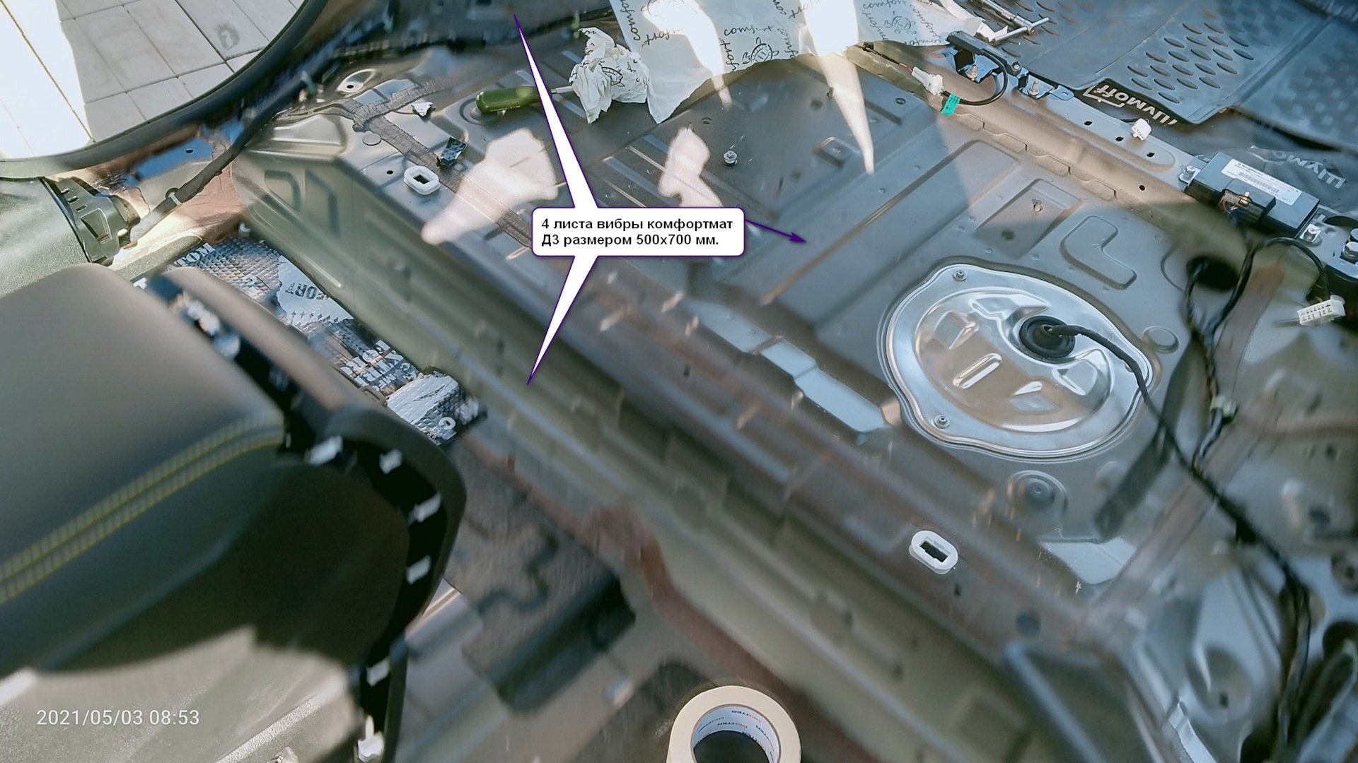

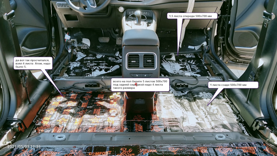

Comfort Mat D3 = 4 листа, размер листа 0,5х0,7, площадь 1,4 м2 (заднее сиденье, часть задних арок, вертикальная перегородка под сидушкой )
Comfort Mat Atom = 5 листов, размер листа 0,5х0,7, площадь 1,75м2 (пол под передними и задними пассажирами)
Comfort Mat BlockShot = 10 листов, размер листа 0,5х0,7, площадь 3,5м2 (вся поверхность пола и заднего сиденья)
Вес материалов 36 кг
Цена материалов 7000р

На полу Атома мало, там нужно высокую жесткость…
Extreme Pro, Space 5, Микс Ф SE, такие. И затем блокшот + Blockator. После этого будет гаситься структурный шум при движении.
