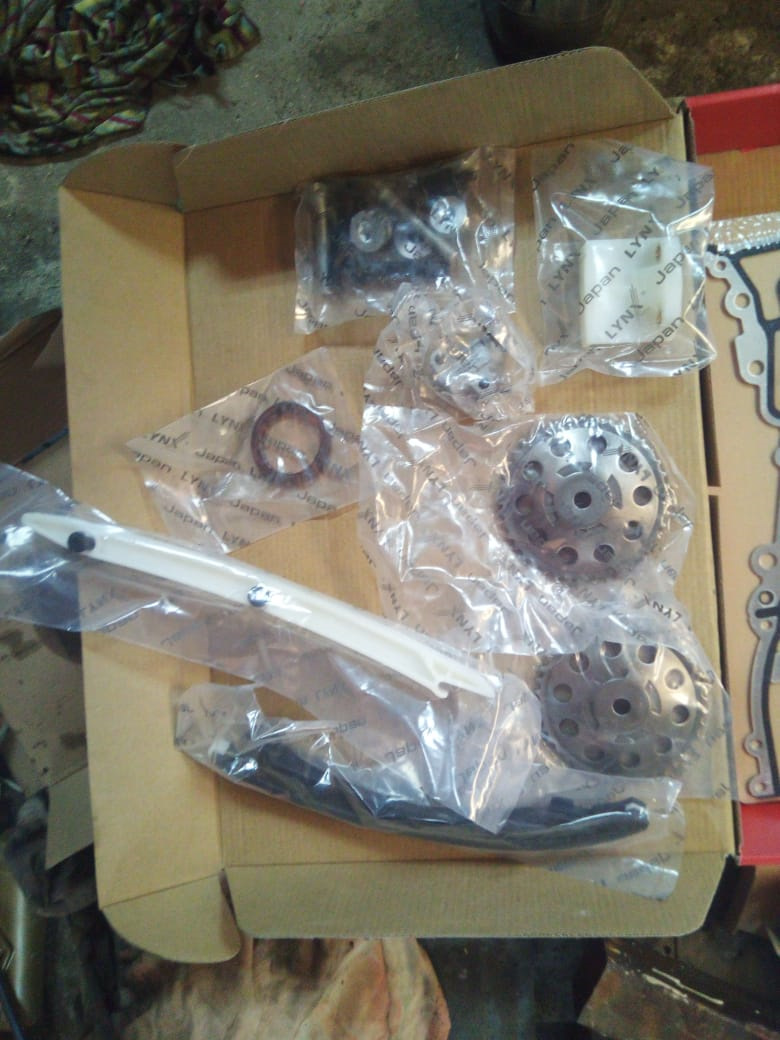

В общем, было куплено:
1. Набор всего необходимого для замены цепи ГРМ Lynx TK-0010, в комплекте цепь, все три звездочки, натяжитель, все успокоители, прокладка лобовины, сальник коленвала, и необходимые болты. Стоил набор что-то около 5-6 тысяч рублей

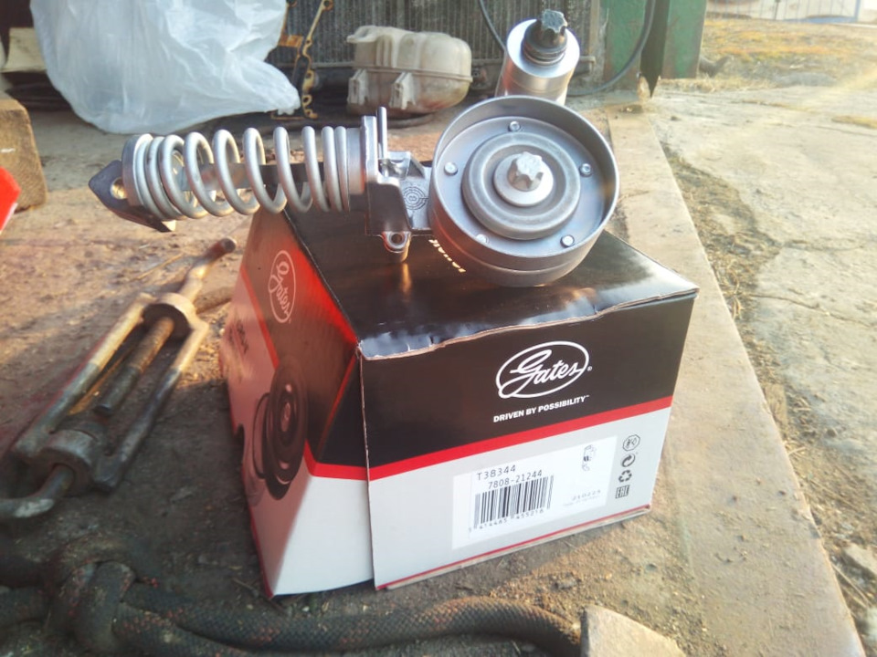

Тут произошла первая печалька: нижний болт крепления натяжителя ремня прикипел к лобовине, и обломился…
Попытки приварить к обломку гайку, и открутить за нее — ни к чему не привели… Обломок сломался уже заподлицо к лобовине… В общем, просверлил сквозное отверстие, и поставил туда длинный болт, взятый от раздатки Эльгранда…
Когда натяжитель ремня был снят, обнаружилась и вторая печалька — ролик был при смерти, издавал страшные звуки и подклинивал… Пришлось отдать еще 3100 за новый натяжитель в сборе Gates T38344

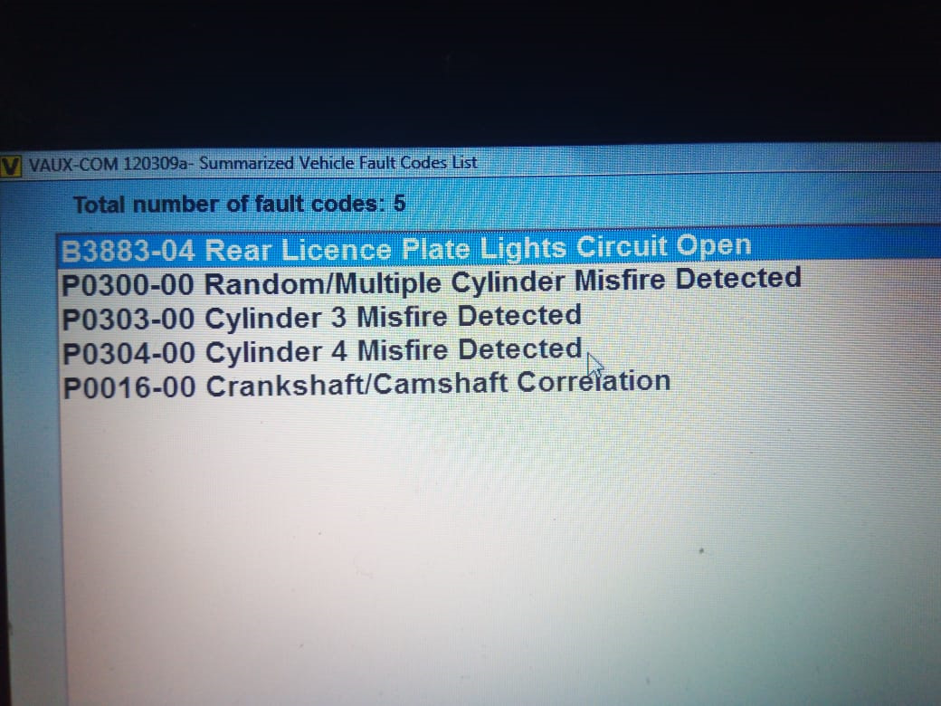

Так как я менял не только цепь, но и все звезды, то пришлось еще повыеживаться в выставлением задающего диска (щели которого считывает датчик положения распредвала) на впускном распредвалу… Для чего пришлось отобрать у детей транспортир, и надругаться над ним =)
Почему-то в интернетах много написано о 60 градусах (забегу вперед, сказав, что должно быть все-таки 55)… Выставляю эти 60 градусов, собираю все в кучу, с применением новых прокладок… Только на помпу пришлось ставить старую на герметик, т.к. не подошла…
Завожу… Двигатель троит… Висят ошибки о некорректных показаниях распредвала/коленвала и пропуски зажигания в 3 и 4 цилиндрах…
Меняю свечи, ошибка по пропускам в 4-м цилиндре уходит…
Снова скидываю клапанную крышку, расслабляю шестерню на впускном валу, выставляю задающий диск на 55 градусов…
Собираю… завожу… троит… Ошибка по датчикам распредвала/коленвала ушла, остались пропуски зажигания в 3-м цилиндре…
