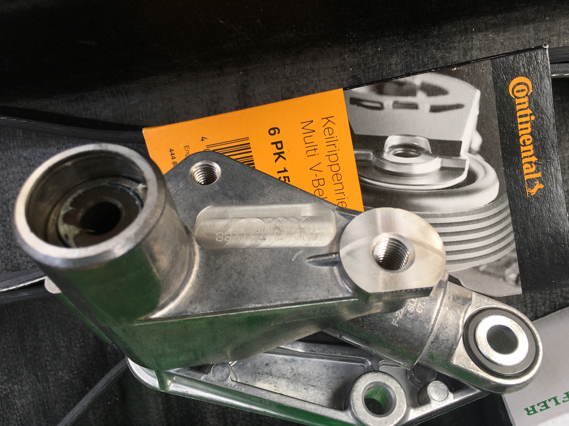

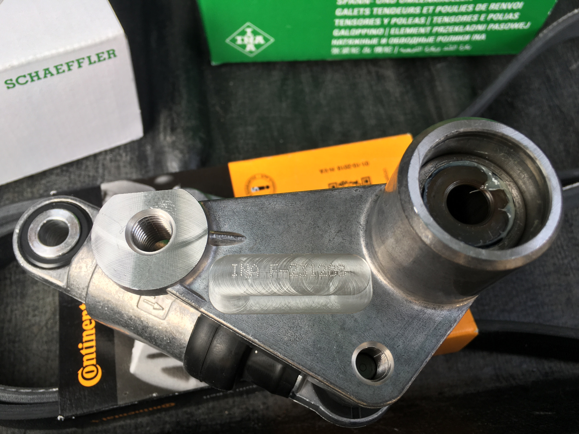

Оригинал от BMW — дорого и долго ждать, поэтому порылся в инетах и заказал оригиналы (со спиленными лого BMW) от INA:
532034310 INA Паразитный ролик 1 049,83 р.
533009710 INA Натяжитель гидро + ролик 3 733,52 р.
Ремень 6PK1538 CONTITECH Ремень поликлиновой BMW E 46 2,0-2,8, Ford Escort 1,8l 822,65 р.

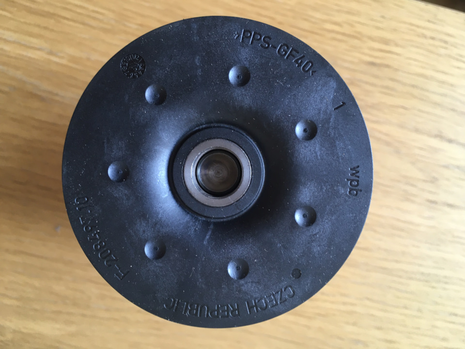

Помпа тоже от поставщика оригинала SALERI PA659 2 397,00 р.

А какие симптомы были что помпу приговорили?
По звуку, сказали подшипник всё — меняй.
Ernest33
У меня помпа заклинила, шум был какой то металл. во время заводки, люфта не было, просто заклинила на ходу.
У салери есть люфт?
А то на новая Хепу люфтит чуток, но течей нет.
Вроде нет, не заметил.
