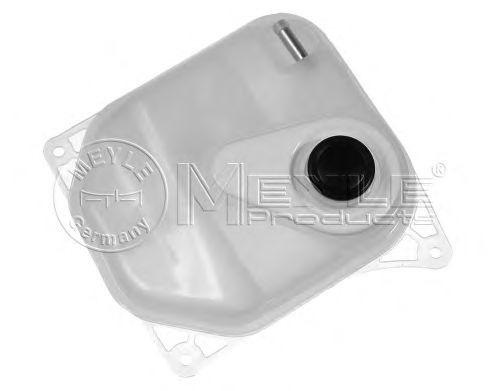

Недавно, открыв капот, заметил потеки антифриза по левой арке, глянул на бачок снизу, он зараза начал потеть в стандартном для новодельных бачков месте. Там где проходит место спайки двух половинок точечной сваркой.
Выбесило меня жестко эта ситуация, так как это уже 5ый бачок на авто. вместе с заводским если считать. Все новодельные жили в среднем по полгода. Открыл автодок, заказал бачок с крышкой от Ауди 100 в 45ом кузове.

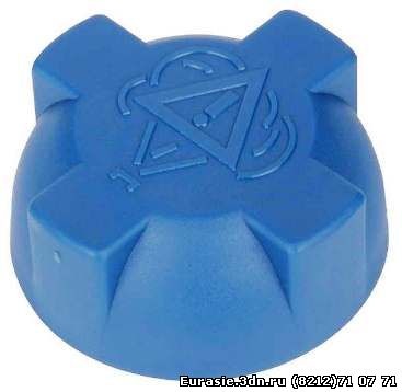

Бачок Meyle 1001210041 522 рубля,
И пробка Meyle 1001210042 96 рублей,

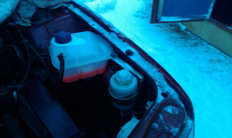

Выкинув старый нафиг, примерил аудюшный. Срезаем одно ухо крепежное, одно ставим на родное крепление, а под третье сверлим отверстие на 6 в лапке крепления на арке. И получаем отличный бачок, сделанный не в пример круче нашего. С датчиком уровня, металлическими вставками в штуцерах. Крышка имеет давление почти как реношная, 1,3 бара.
Общий вид установленного бачка:
P.S. Зубиловодам на заметку, крышка по резьбе как раз как ваша. Достойная замена вечно залипающим российским.

Приветствую, подскажи как бачок Meyle себе ведет, сколько на нем уже отъездил?
Тыщ 5 точно проехал, не засекал точно. Все четко, не треснул, не помутнел, не пожелтел. На ауди100клубе его советуют как отличную замену оригиналу

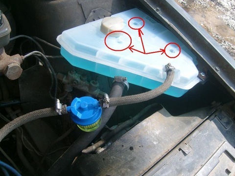

А я че то не понял зачем на отводе стоит фильтр?
это не мое фото) хз возможно хотят фильтровать тосол)

для чего у тебя фильтр стоит на обратку? в общем смотрится хорошо и работать будет дольше такой бачок.
не моя машина на первом фото) из инета взял
а все ясно.

купил крышку на бачок в вазовском отделе a.d-cd.net/24f02du-960.jpg за 30р отличается только цветом =)

а сколько штуцеров у бачка?
2 как и у стокового. Ой сорри не увидел что у тебя 2140. Один большой на подачу и второй тонкий на обратку
мне все равно на вазовский бачек переходить надо, там вроде тоже 2. как раз то что нужно и без геморойных крышек
синяя крышка плохая, лучше на разборке найти черную или новую найти
ну поглядим)
Walki62
я такую ставил — давление не сбрасывает((

У нас в Планете Авто 55р желтый цвет производство питер, синих давно уже невстречал)))
в том то и дело что "мэйд ин Рашка" давно не дает доверия уже.
Такую крышку на калину жены поставил. 70 рублей в Автомире. Желтая
ну да точь в точь крыФечка от 2110 :) на ехеstе вариантов аналогов разных фирм полно :)
если не ошибаюсь, на 9ое и 10ое семейство подойдет а вот на приоре вроде другая резьба уже
Про такую крышку я у себя в БЖ писал. Почти год работает)
