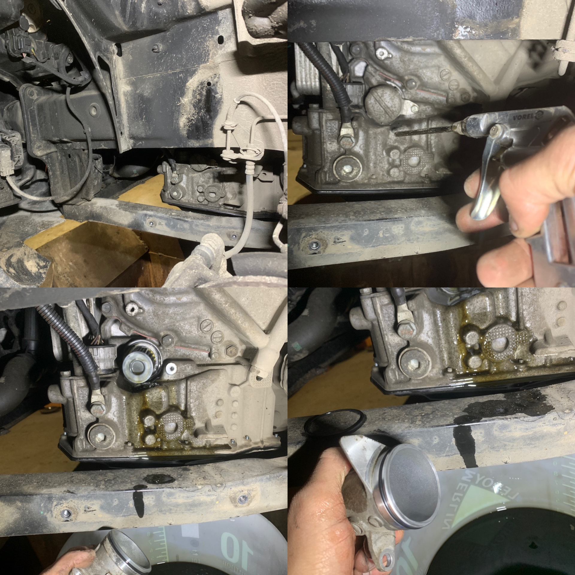

Пришло время замены масла в CVT, менял первый раз, вроде получилось неплохо.

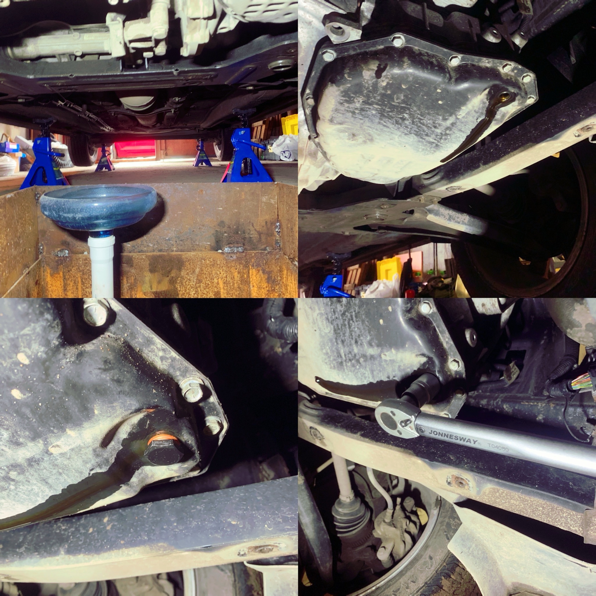

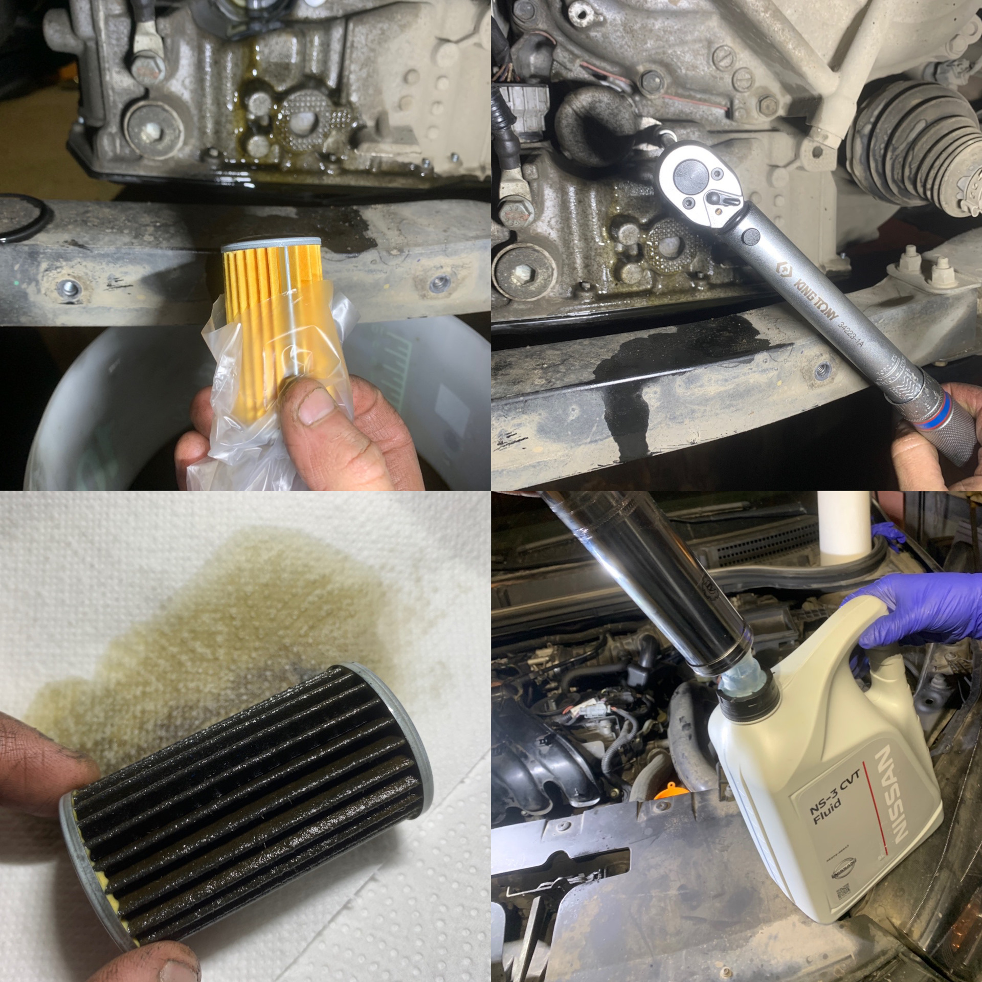

Сливаем масло с пробки, сливается где то 2.6 литра, ставим новое колечко и затягиваем пробку с моментом 35Нм.

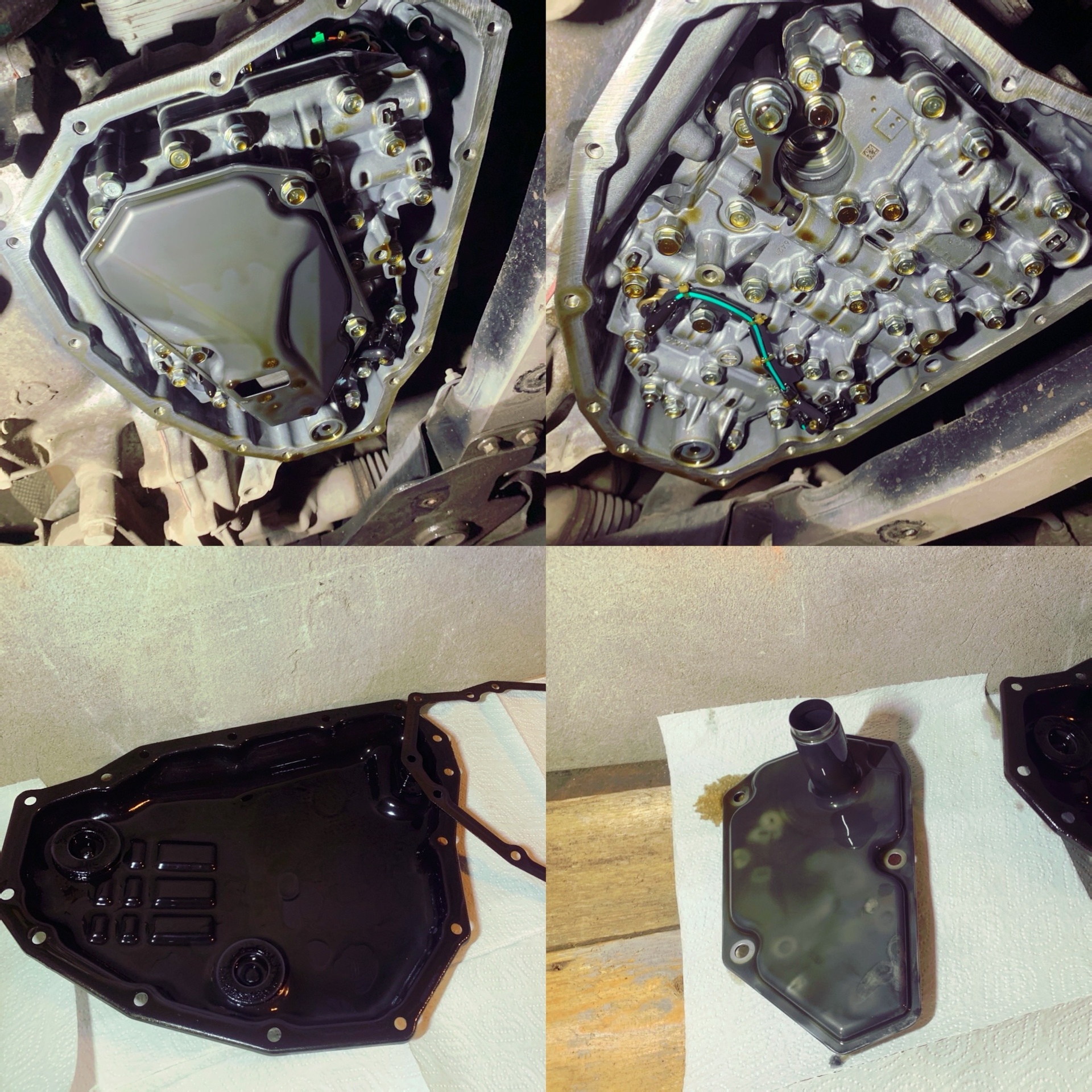

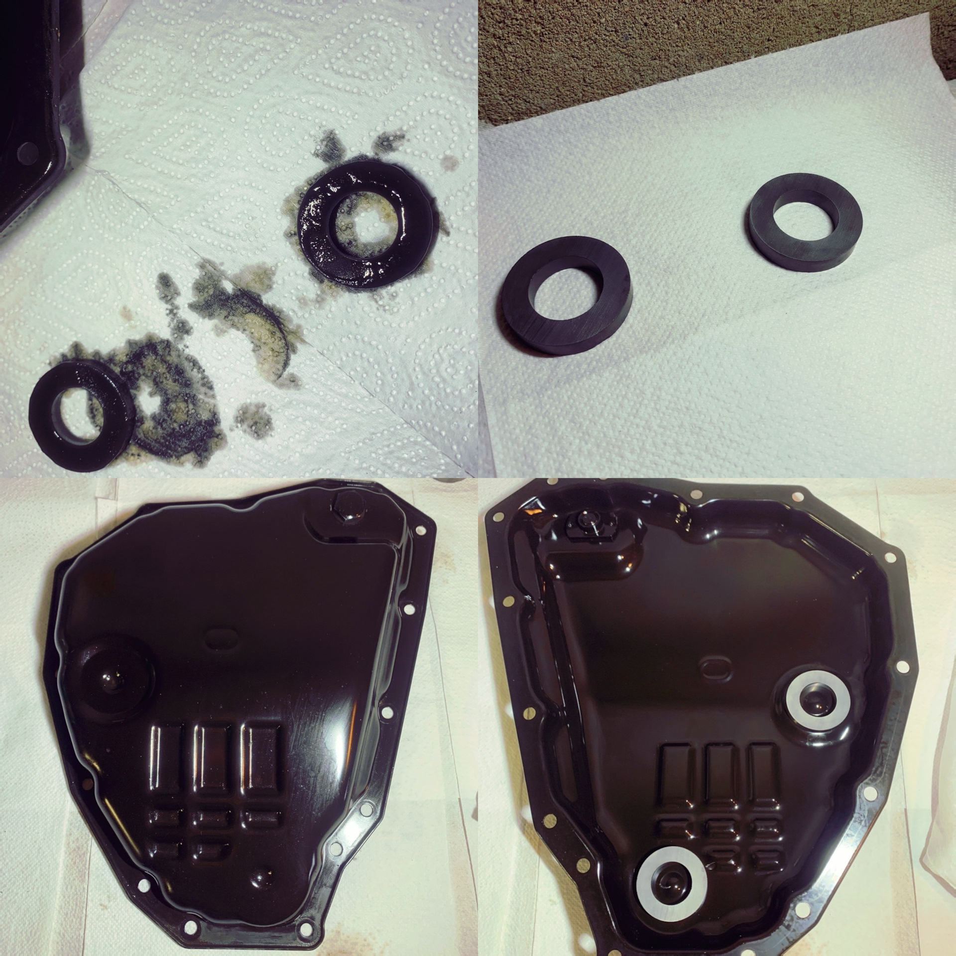

Далее откручиваем поддон, с него будет сливаться масло, по этому откручиваем аккуратно, начиная с задней части. Так же снимаем фильтр грубой очистки, открутив 3 болта.

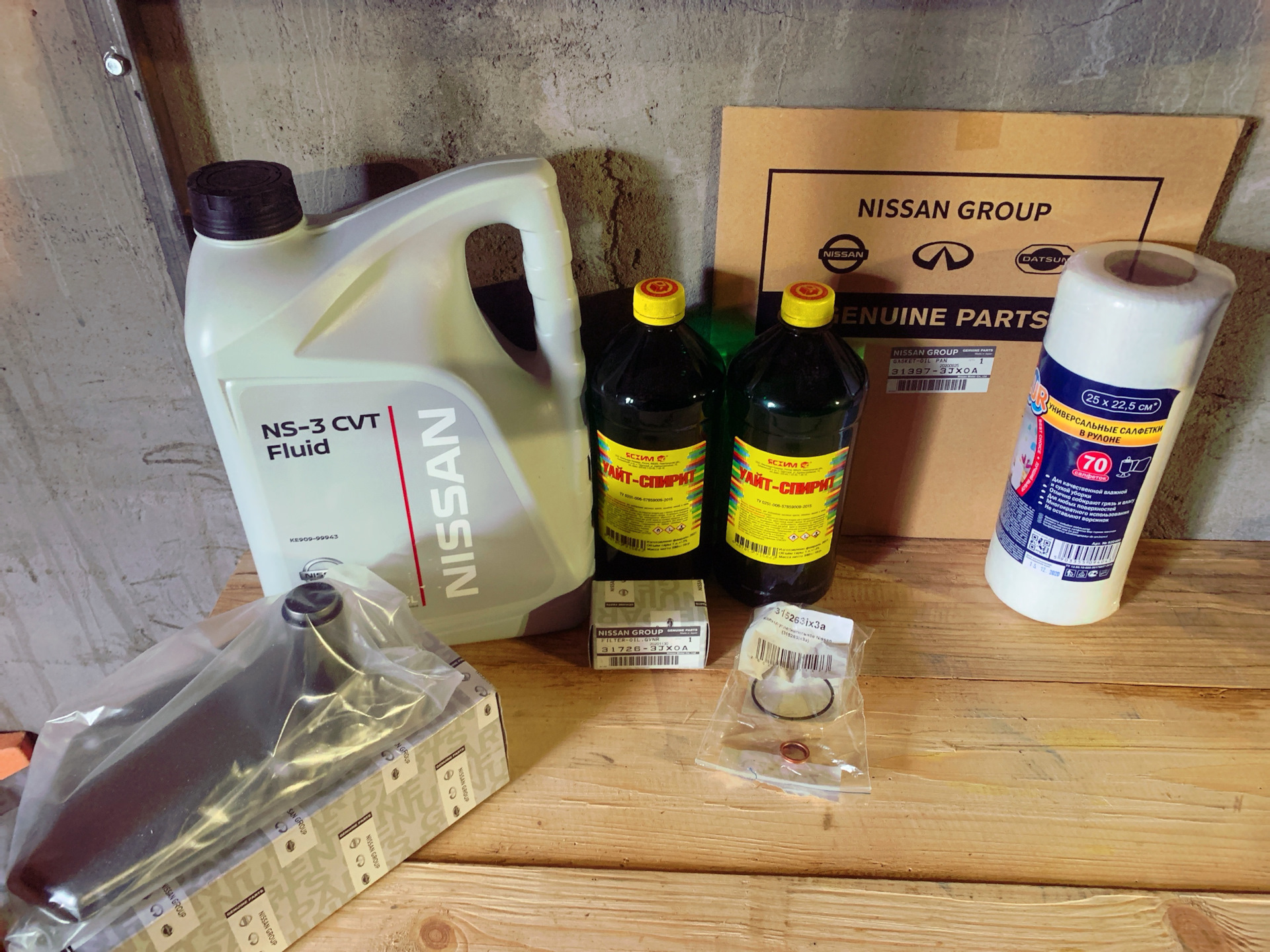

Достаём все и моем, я мыл уайт-спиритом. Фильтр грубой очистки я не промывал, так как ставил новый.
Устанавливаем новый фильтр грубой очистки(оригинальный фильтр уже идёт в комплекте с резиновым колечком), смазываем колечко маслом, смазываем болты маслом, момент затяжки фильтра 7-9Нм. Далее ставим новую прокладку поддона, смазываем болты крапления, маслом NS-3 и наживляем поддон на CVT. Момент затяжки поддона 5-7Нм. Последовательность окончательной затяжки на фото ниже. Слилось кстати 4,5 литра.

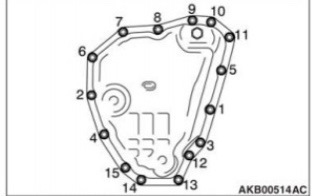

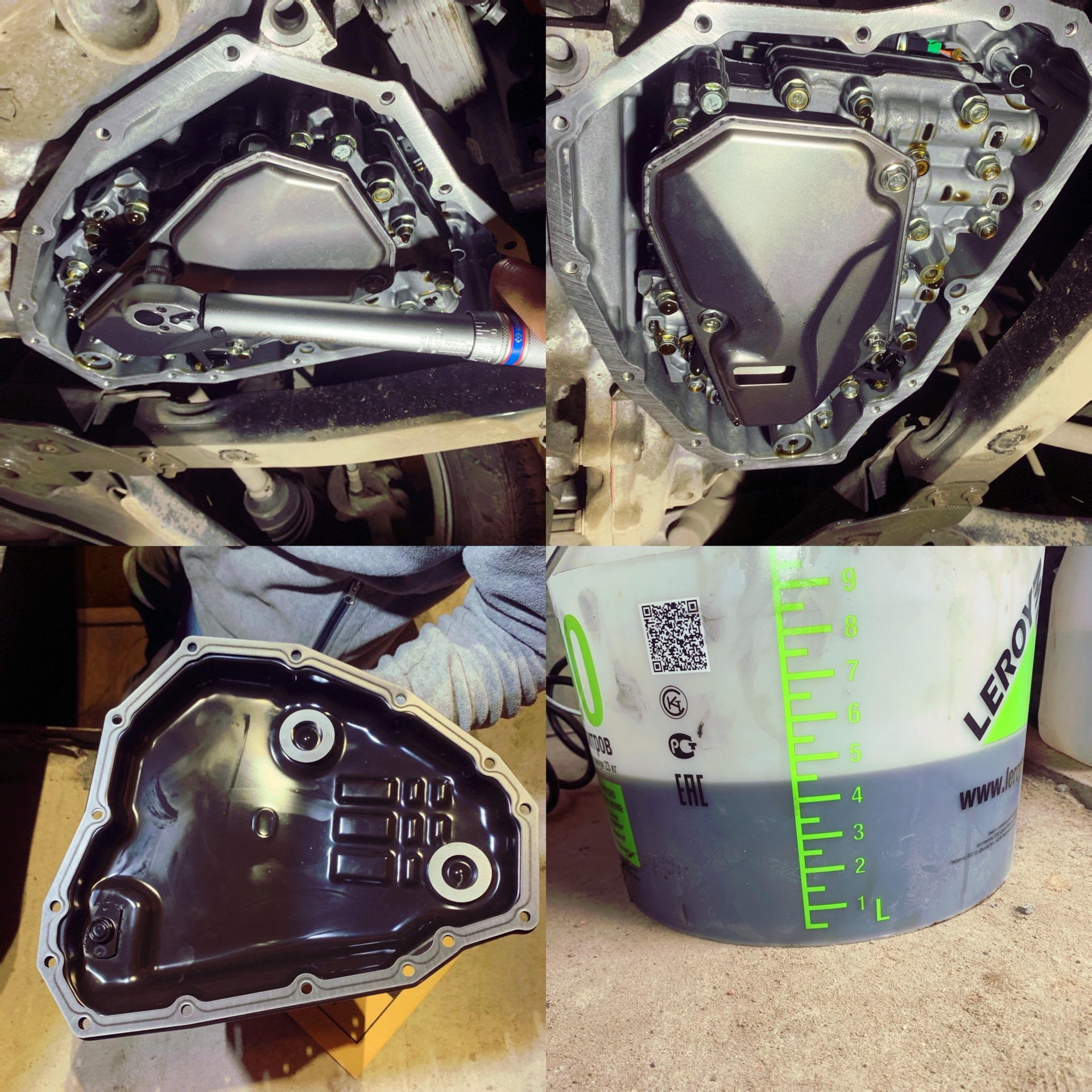

Последовательность затяжки поддона CVT
Далее снимаем левое передние колесо, снимает подкрылок, очищаем воздухом место фильтра тонкой очистки, откручиваем болтик и проворачиваем корпус фильтра влево, вытаскиваем корпус, меняем на нём резиновое кольцо, так же смазываем его маслом, меняем фильтр тонкой очистки, собираем все обратно, момент затяжки корпуса фильтра, 6-8Нм.
Новый фильтр лучше ставить через пакетик.

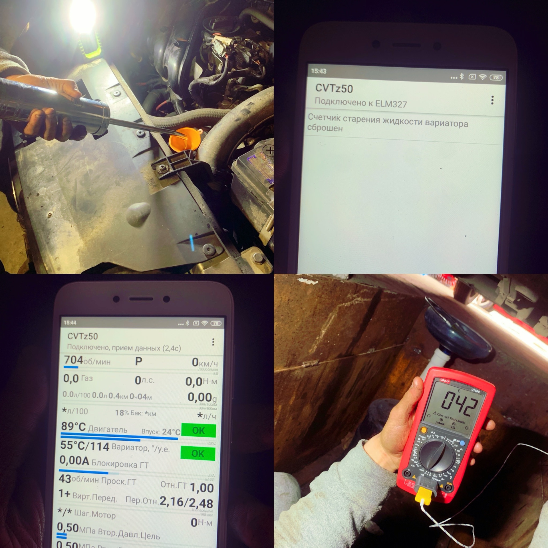

Далее нам понадобиться ELM, и телефон с программой CVTz50. Заливаем около 3,5-4 литров свежего масла через щуп. Если есть стойки, то ставим машину на стойки ровно и прогоняем пока не будет 50-55 градусов, либо же едем и катаемся до определённой температуры. Далее вытаскиваем щуп и выставляем уровень, для проверки уровня, машина должна стоят на P с заведённым мотором. Доливаем масло до отметки MAX на горячую и все.

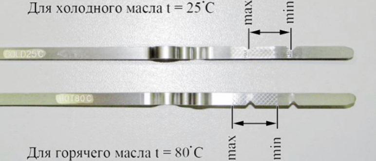

Проверка уровня масла.

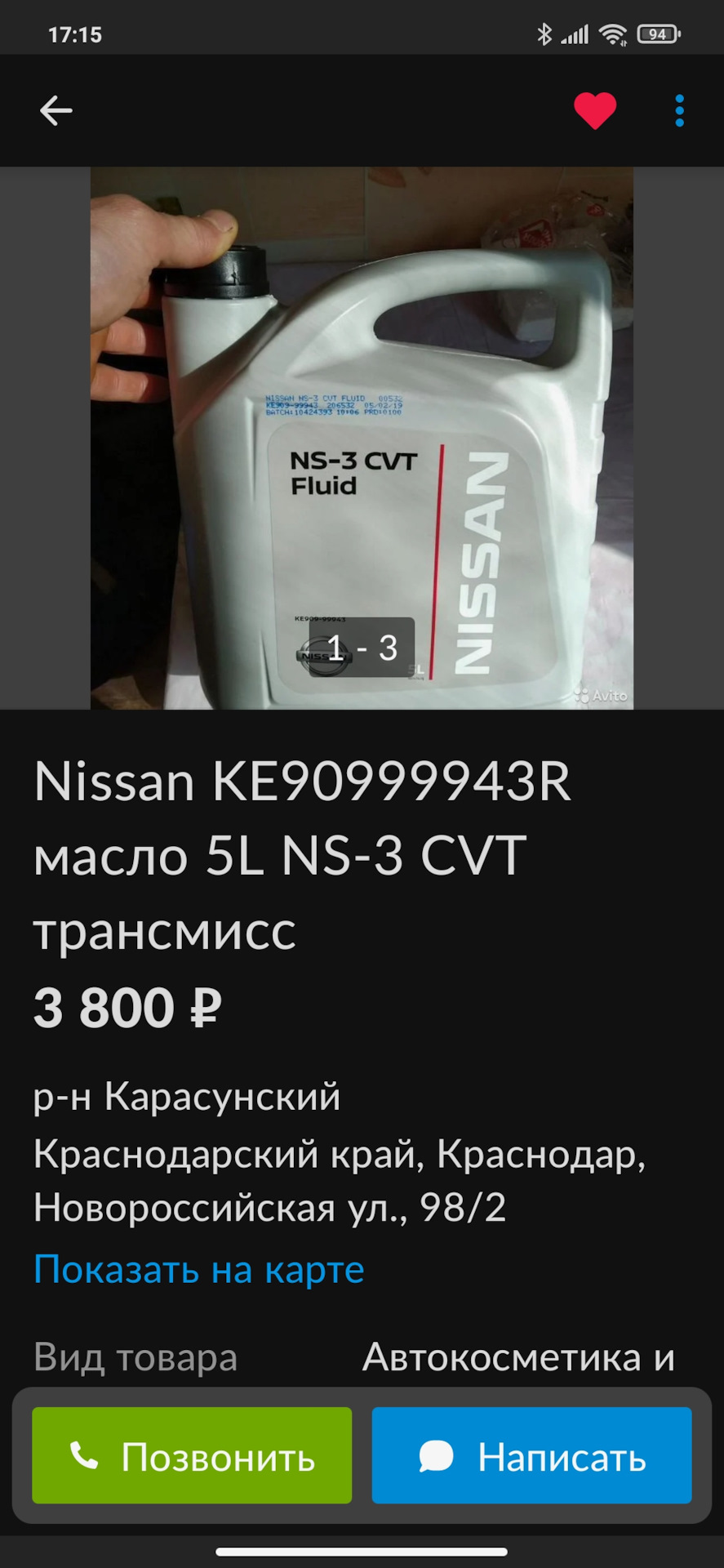

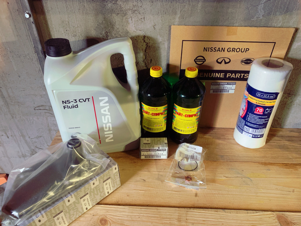

Список запчастей с ценами на 05.08.2021.
1. Фильтр грубой очистки Nissan (317283JX0C)-2904 руб. 2. Масло в CVT NS3 5л Nissan (KE90999943)-6850 руб. 3. Фильтр тонкой очистки Nissan (317263JX0A)-631 руб. 4. Прокладка фильтра тонкой очистки Nissan (315263JX3A)-196 руб. 5. Прокладка поддона CVT Nissan (313973JX0A)-1593 руб. 6. Прокладка пробки сливного отверстия Renault (1102601M02)-32 руб.

Можно задать пару вопросов:
1. Вы масло заливали через щуп?
2. Хватило 1 канистры?
3. Прокладку ставили металлическую без герметика?
4. Не понял фразу "Новый фильтр ставить через пакетик"
Масло заливал через щуп.
Хватило 1 канистры 5 литров.
Прокладку ставил металл без всяких герметиков)
Фильтр тонкой очистки ставиться через пакет, что бы не пачкать его грязными руками)

Смотрел видео, где в сервисе меняли масло, при снятии поддона там стояла металлизированая прокладка, которую как раз не обязательно менять при каждой замене. По каталогам видно, что прокладка эта из обычного паранита сделана.
В чём подвох?..

Счетчик ни на что не влияет! Проверяли вместе с технологией ремонта акпп jatco в москве!

Я масло у дилера ниссан брал за 3500, не так уж и дорого за NS3

В морозы масло по cvtz50 показывало и 5 градусов и 10 с учётом прогрева 10-15 минут. Конечно оно менее вязкое, понятно. Но по ощущениям машина идёт как литая, когда масло 70 градусов. Ну и по cvtz50 нормальный уровень нагрева масла 50 градусов
Этот вариатор пока холодный не блокирует ГТ и не переключает на повышенную передачу High, по температурам я вкурсе.
