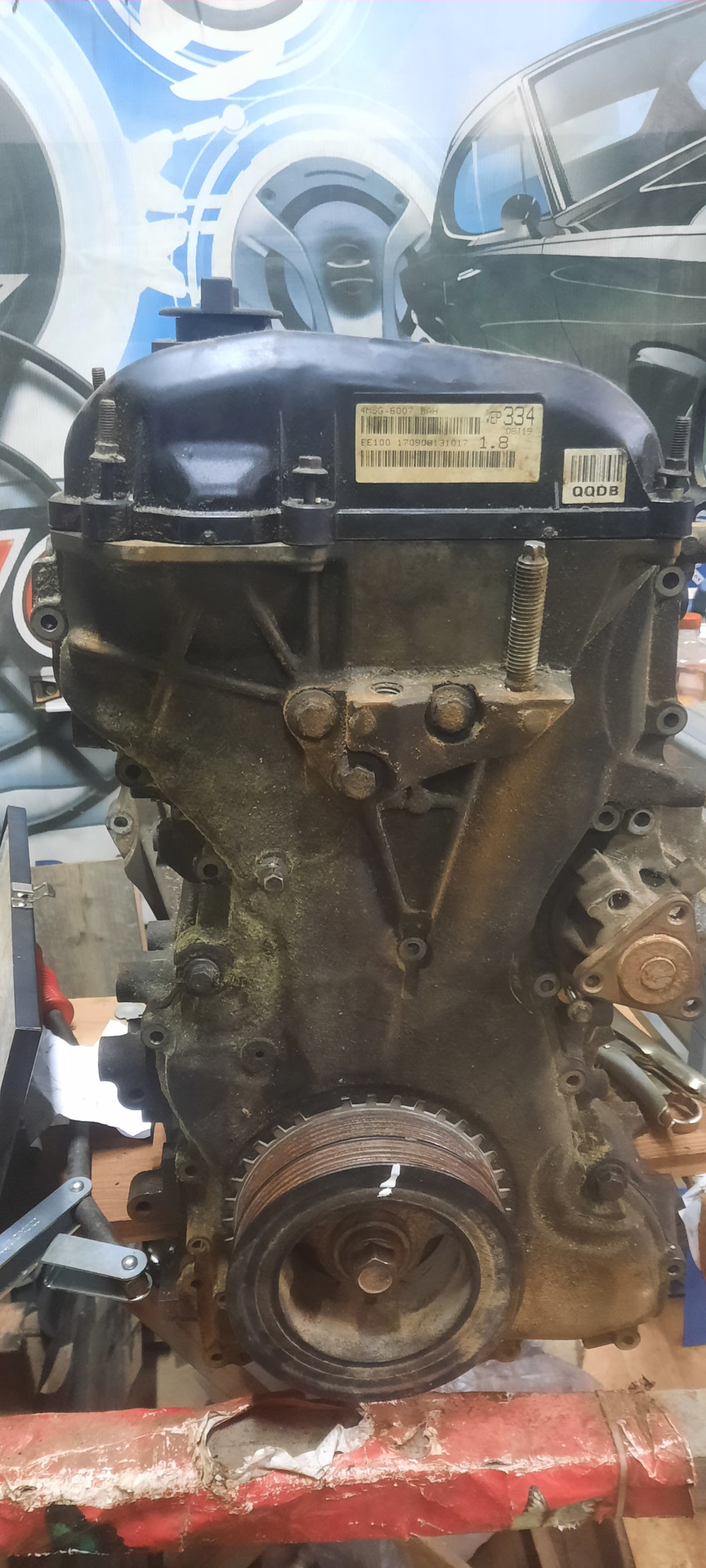

Доброго всем времени.
Запись моя скорее всего для продвинутых пользователей гаражного ремонта, т.к. полностью процесс замены цепи описывать не буду. И видео и записей много про замену. Напишу о трудностях с которыми столкнулся сам.

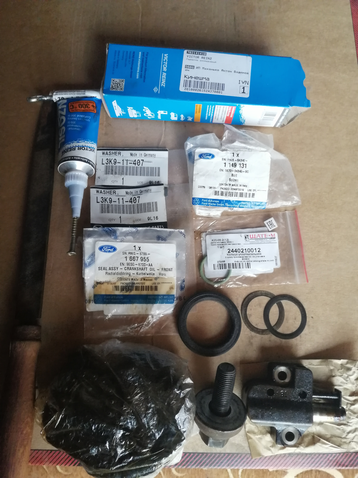

И так для замены было куплено:
малый комплект ГРМ MASTERKIT 77B0003K Цена: 4100р
(Есть BGA TC0430K Комплект ГРМ (натяжитель — 1шт, успокоитель — 2шт, болт — 4шт, цепь — 1шт) цена 6600р
Есть MASTERKIT 77B0003FK цена 6300р и LXPARTS TKFD0271 цена 5800р BGA TC0430FK цена 9900р комплекты идут со звездами распредвалов и коленвала.)
так же купил:
FORD 1149131 болт шкива коленчатого вала цена 745р
FORD 1667955 сальник коленчатого вала (идет с пружинкой без фетра) цена 265р
MAZDA L3K911407 ШАЙБА ФРИКЦИОННАЯ БЛОКИРУЮЩАЯ цена 625р х2= 1250р (оригинал FORD 1S7Z6378AA Шайба цена 1200р х2= 2400р)

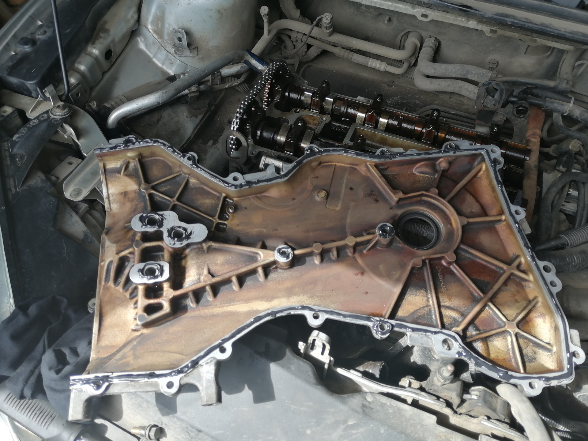

VICTOR REINZ 703141410 герметик цена 275р

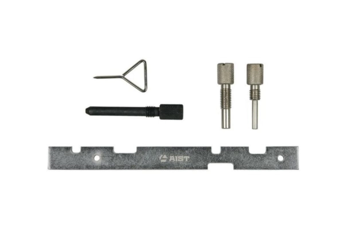

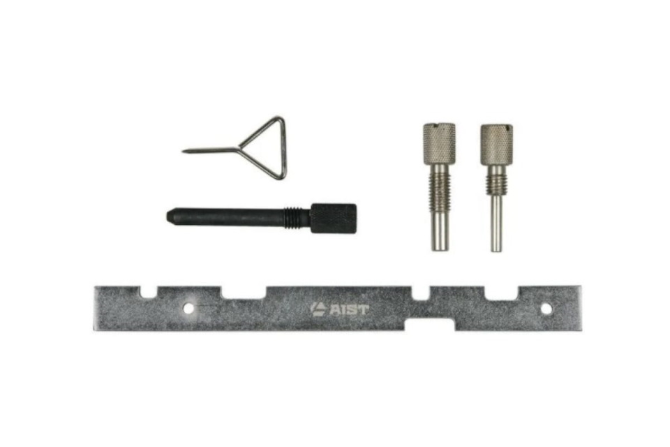

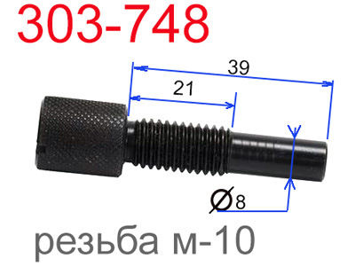

Спец инструмент — Набор фиксаторов ГРМ AIST 16570454 и ему подобные цена от 800р

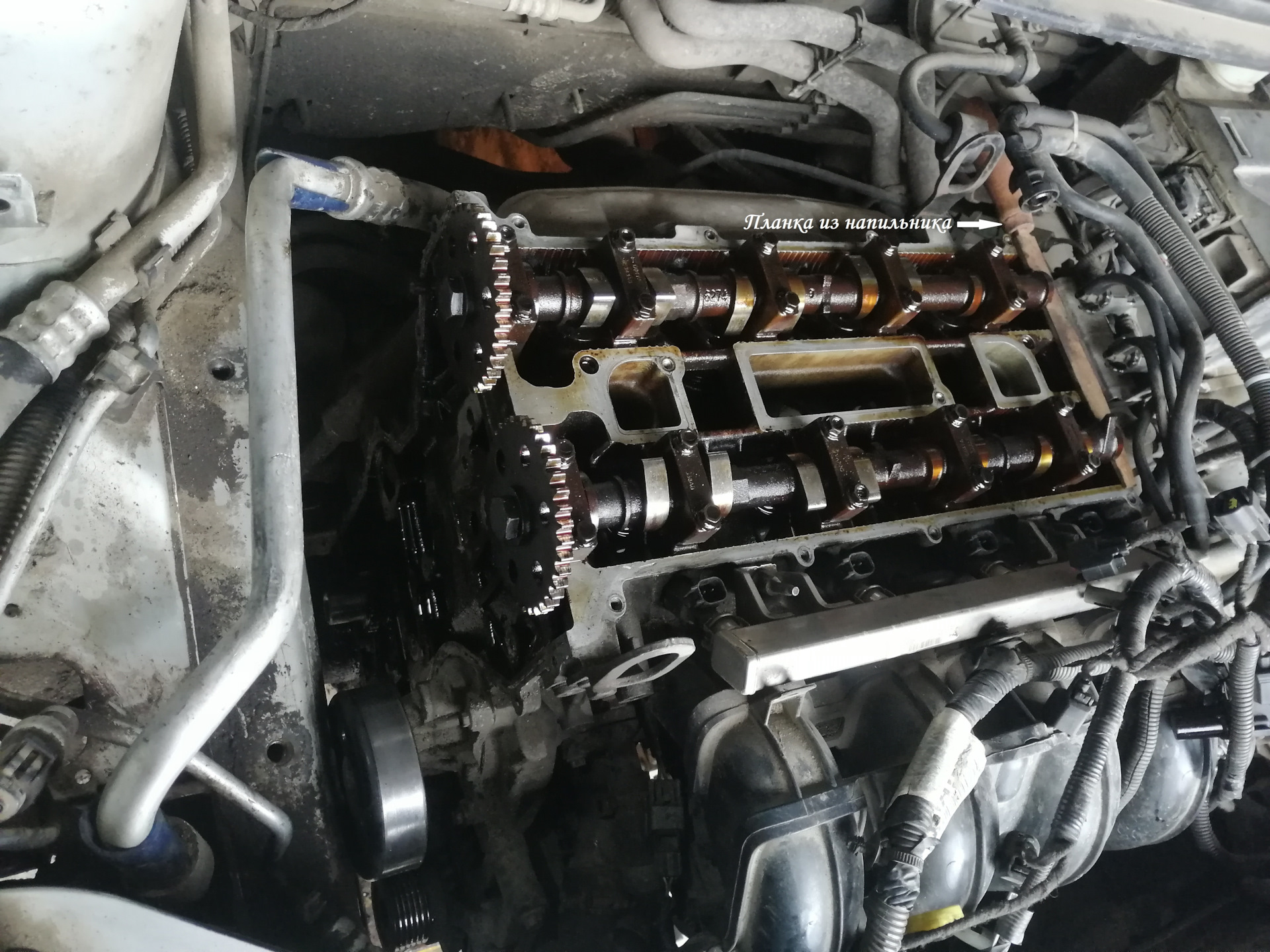

Планку заменил плоским напильником толщиной 5 мм.

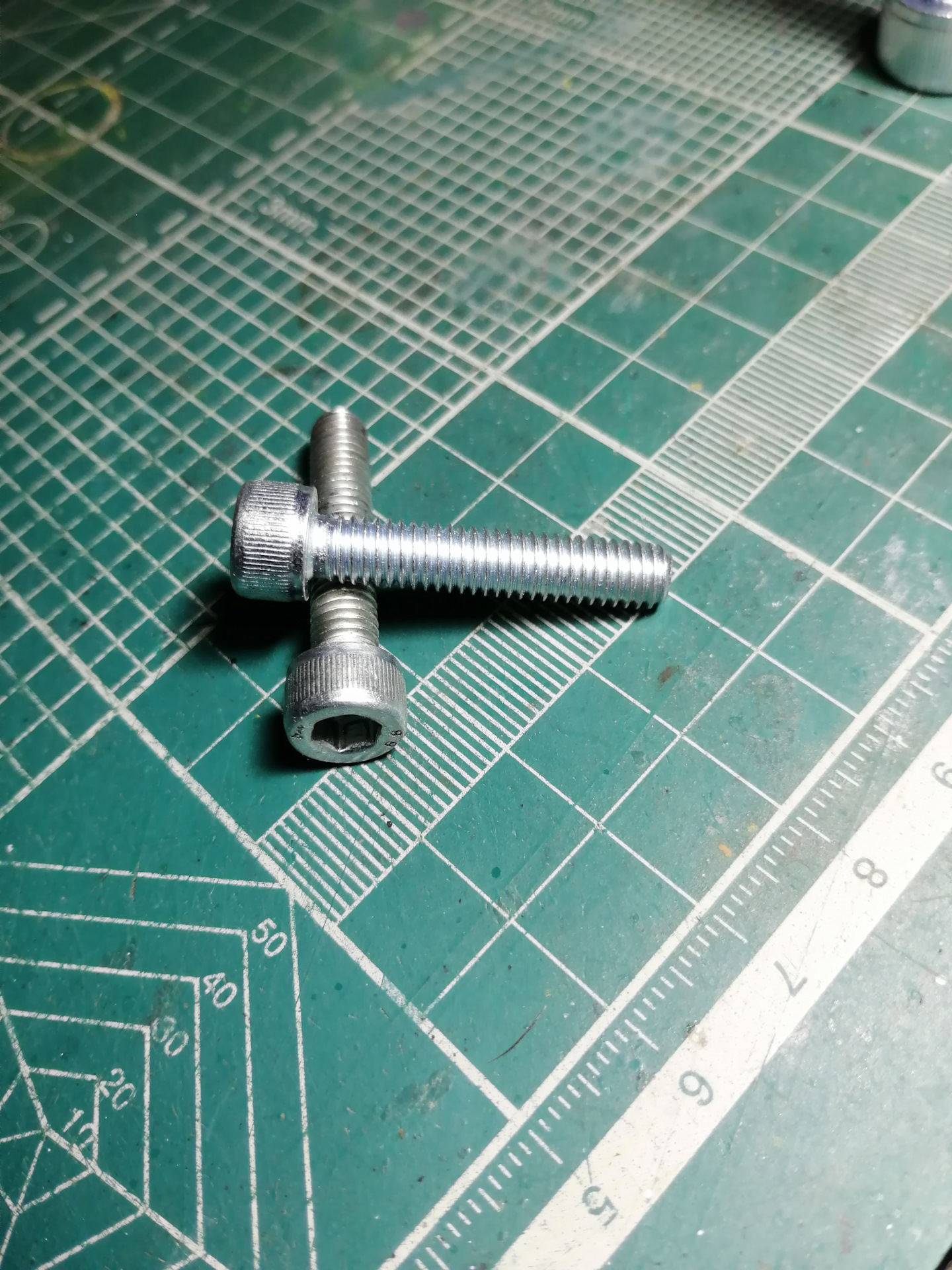

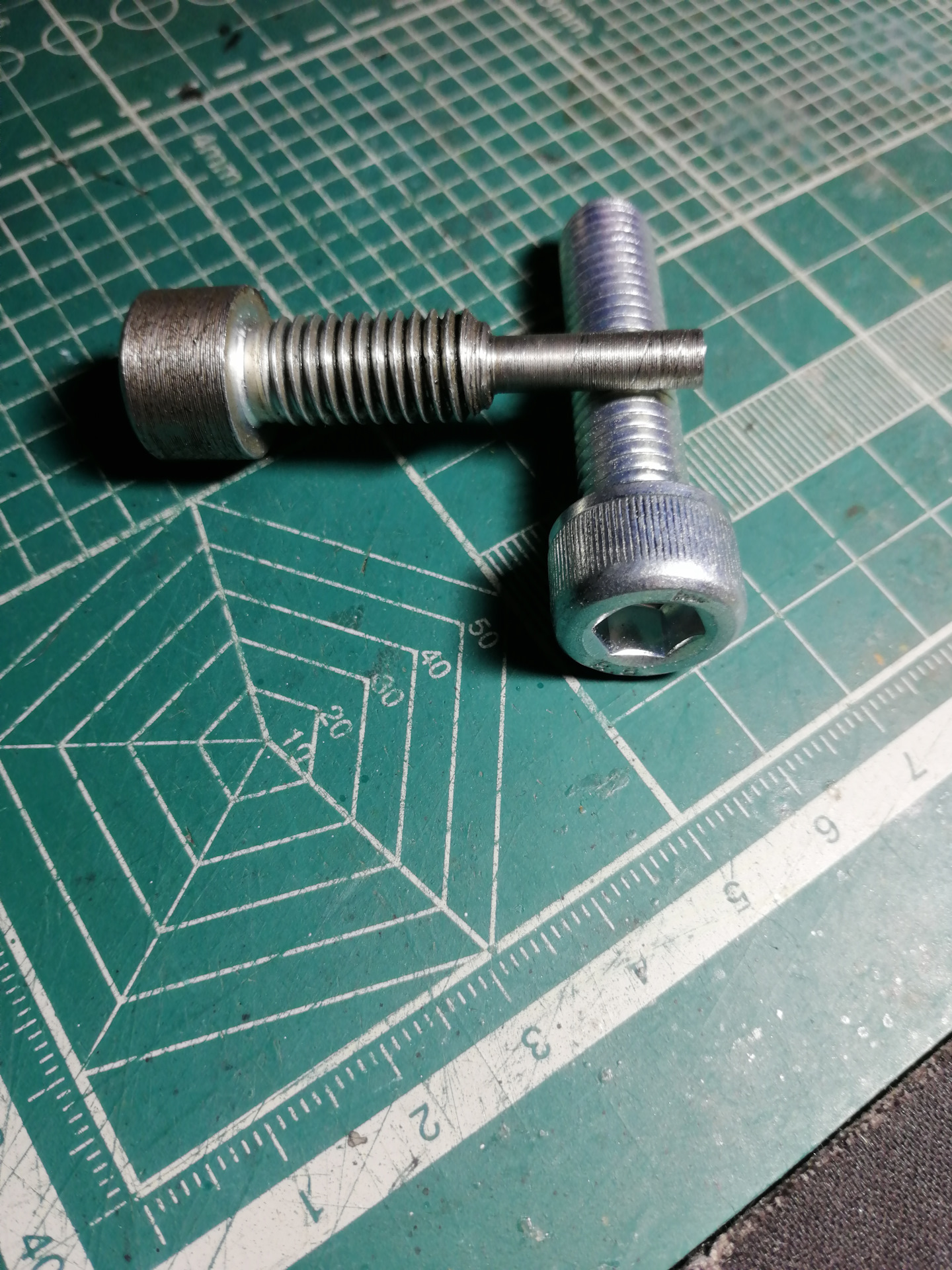

А фиксатор коленчатого вала сделал из болта под 6 гранник длинной 40 мм.
Это то что нужно для замены.

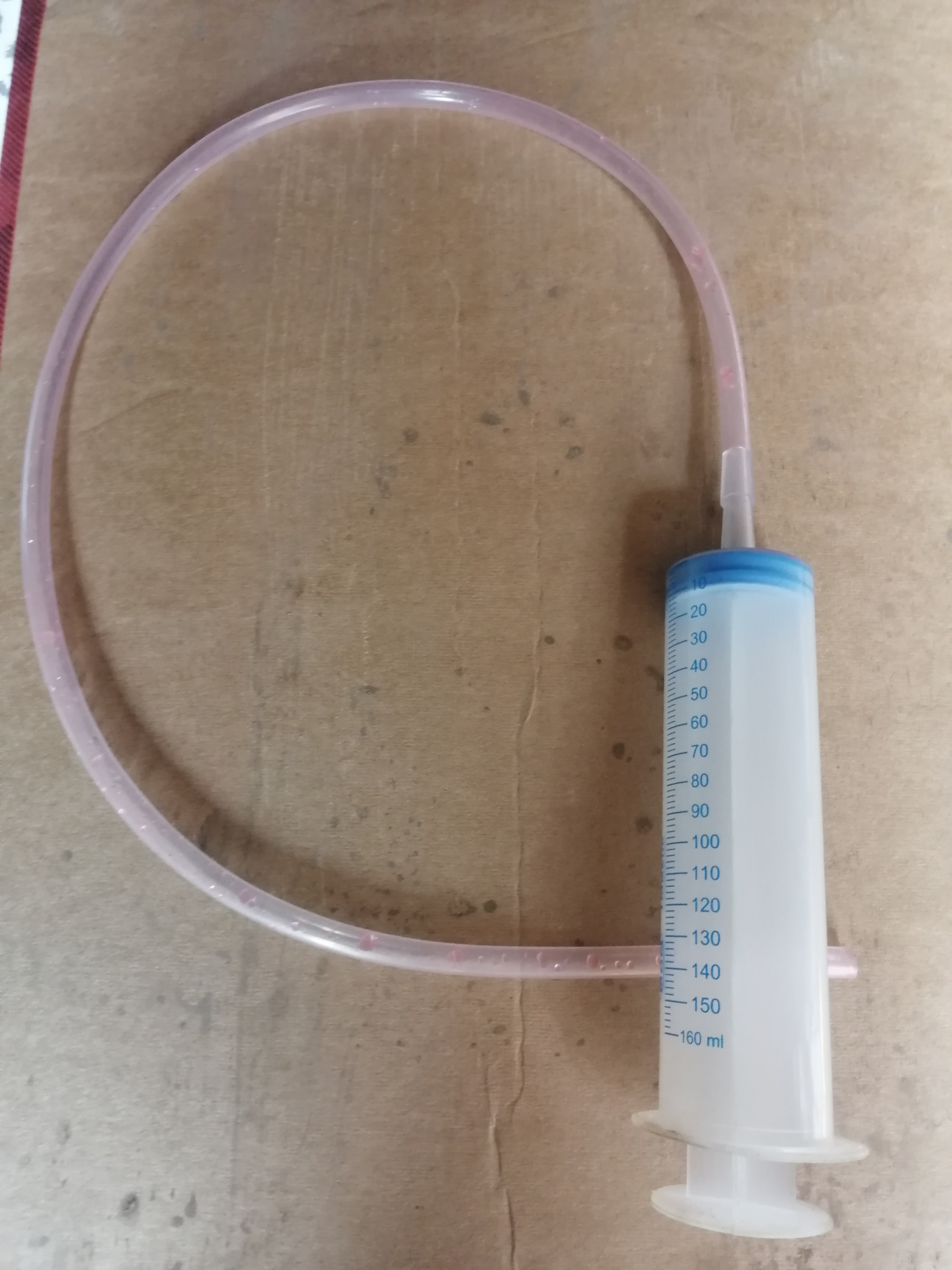

1. шприц для откачки ОЖ из бачка (купил в аптеке)

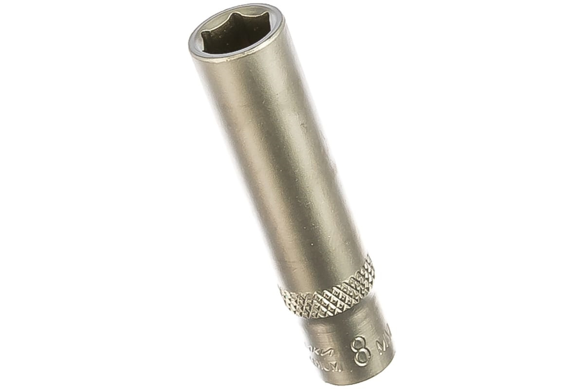

2. глубокая головка на 8 мм для откручивания шпилек клапанной крышки.

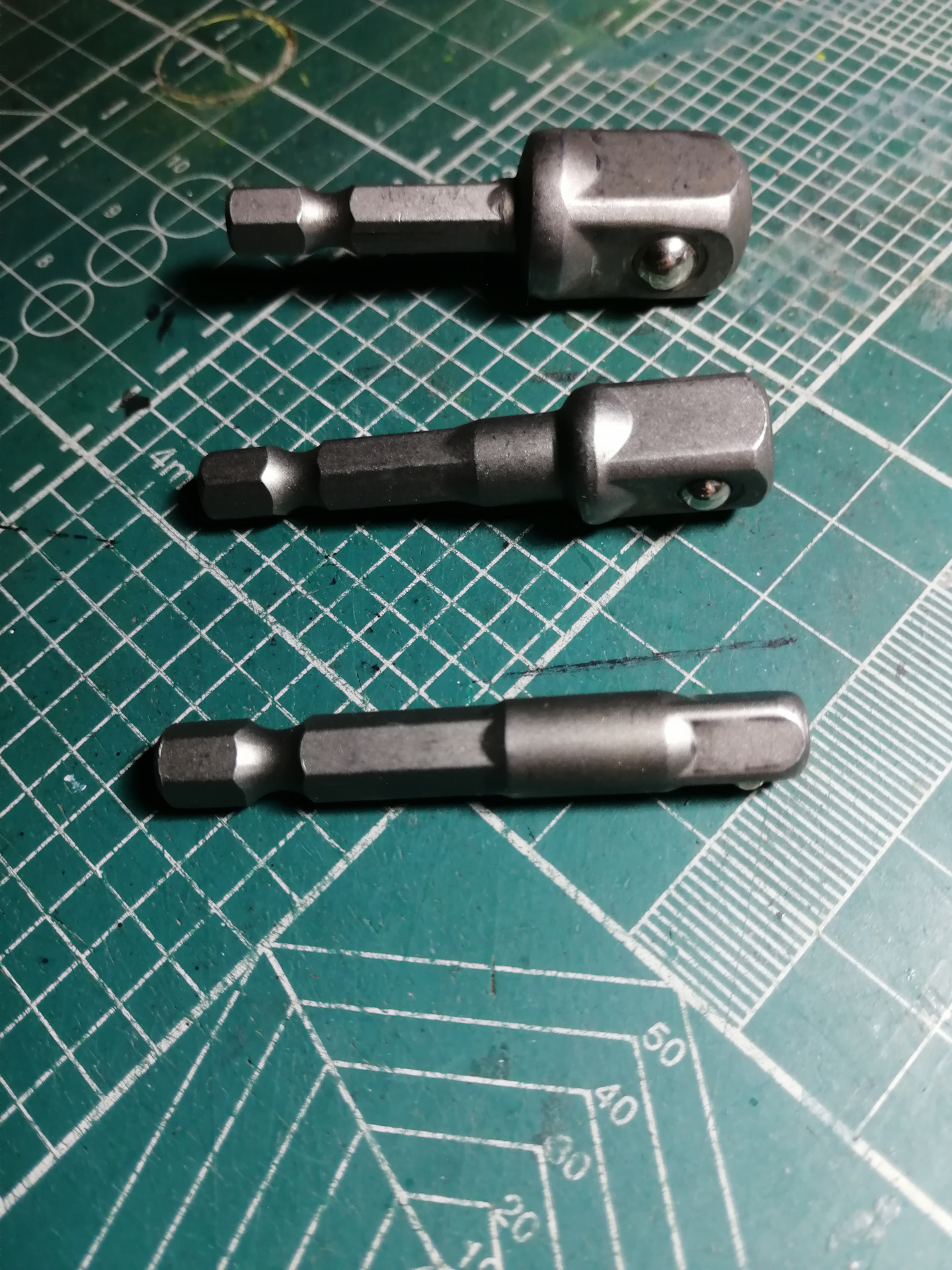

3. Переходники для шуруповерта на 1/2, 1/4, 3/4 на али экспресс.
4. Винты для фиксации шкива коленчатого вала, резьба 6 мм длинна 30 мм

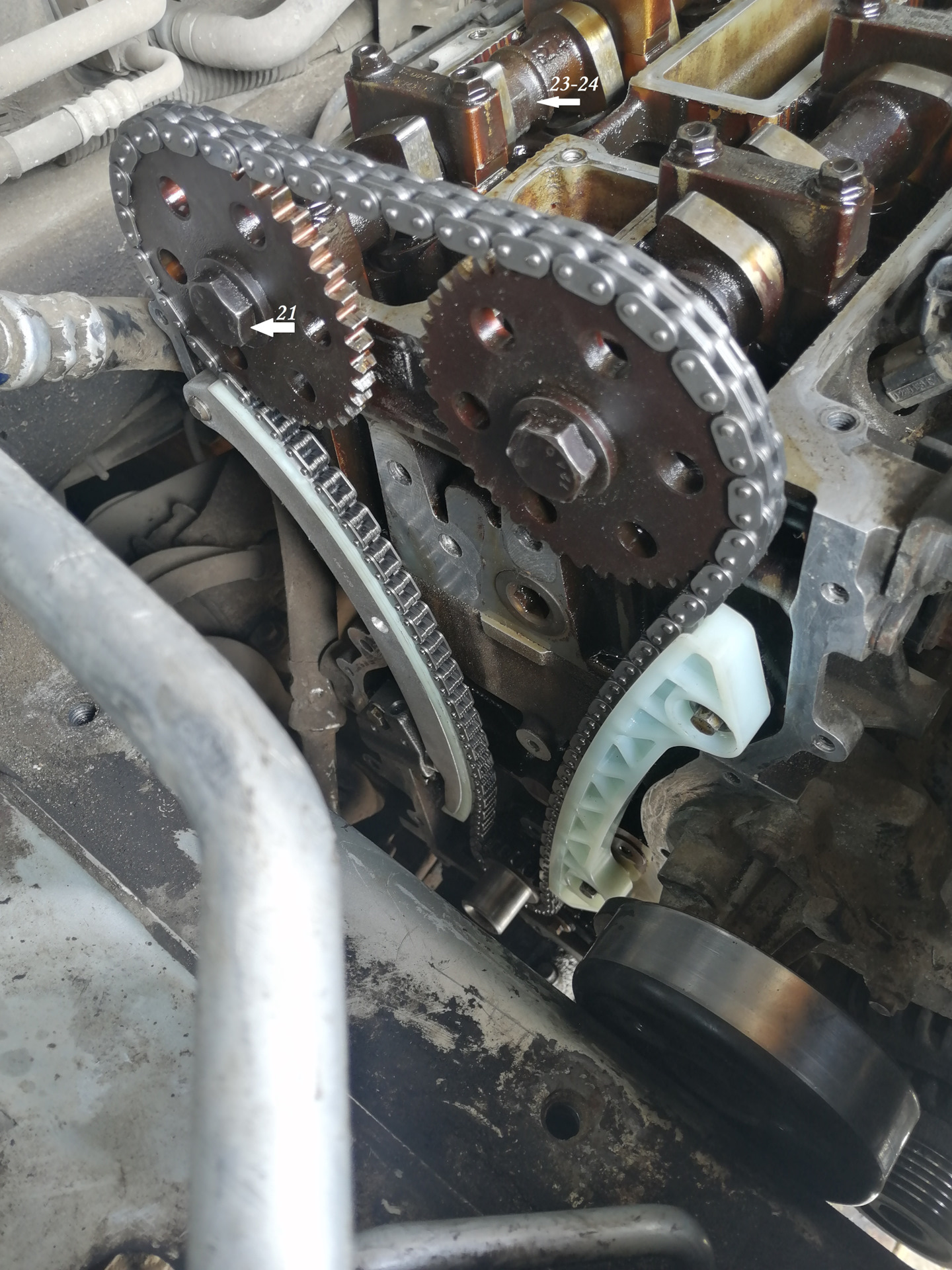

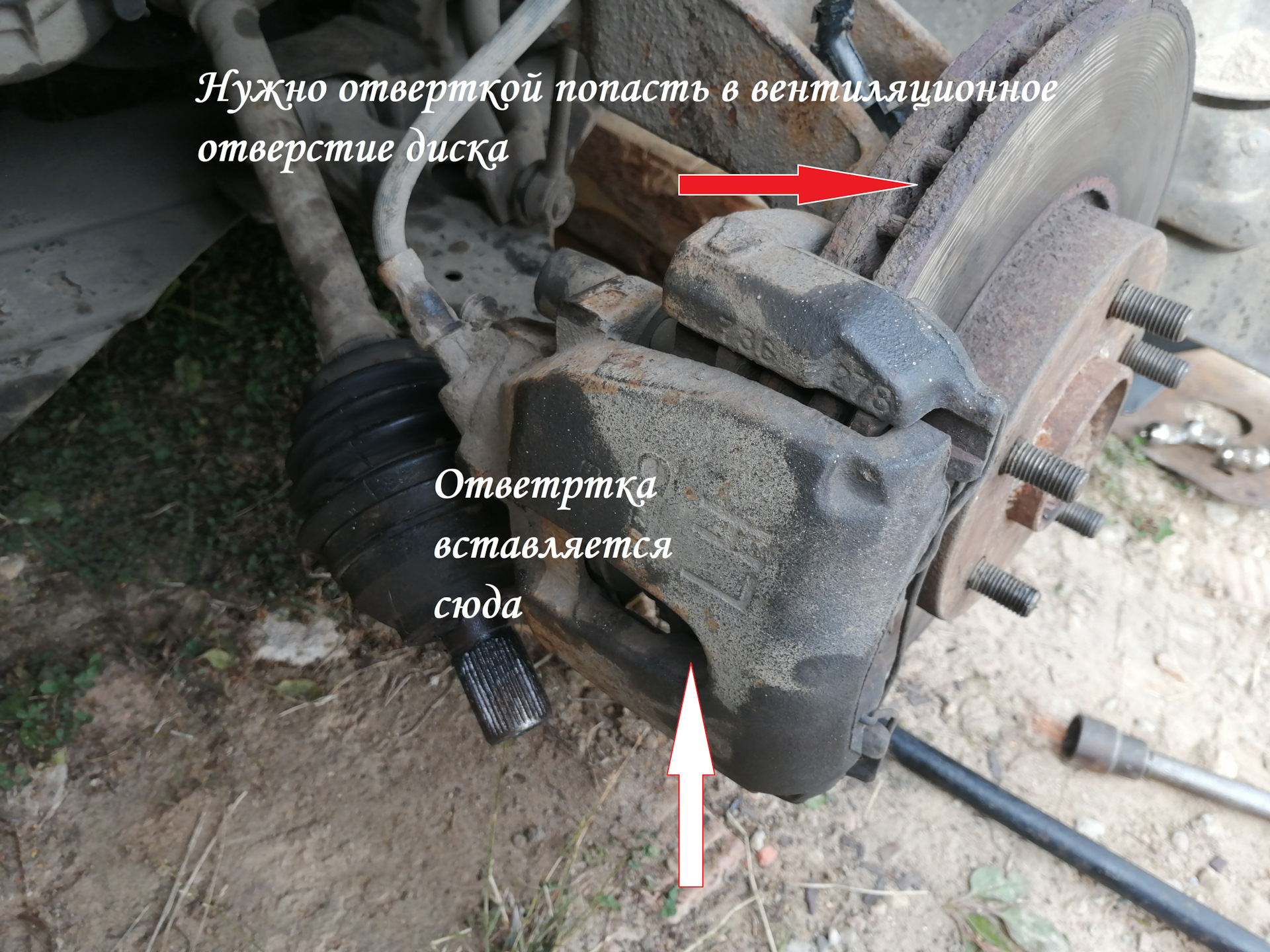

В чем возникли трудности

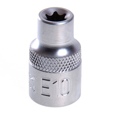

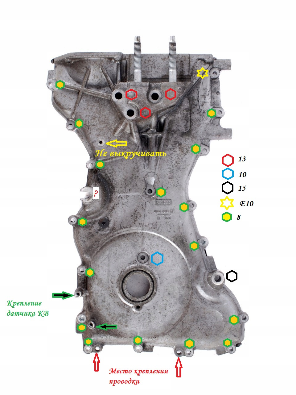

1. какого хрена 1 болт на крышке ГРМ под звезду, которой у меня не было, пришлось пылить к товарищу домой за дополнительным инструментом.
2. Не понятно как откручивать болт коленвала,
— нужно вставлять фиксаторы не нужно,
— делать ли клин через генератор поликлиновым ремнем на шкив коленвала,
— снимать стартер и клинить монтировкой маховик,
— 5 передача, тормоз и отвертка в суппорте.
В итоге ни какие фиксаторы и планки не вставлял, включил 5 передачу, товарищ жал на тормоз, отвертку вставил через суппорт в вентиляционное отверстие тормозного диска.
Стронув болт коленвала, притянул его обратно, выставил ВМТ, вставил планку, закрутил фиксатор коленвала.
Открутил болт снял шкив и открутил крышку. Дальше менял цепь и шайбы.

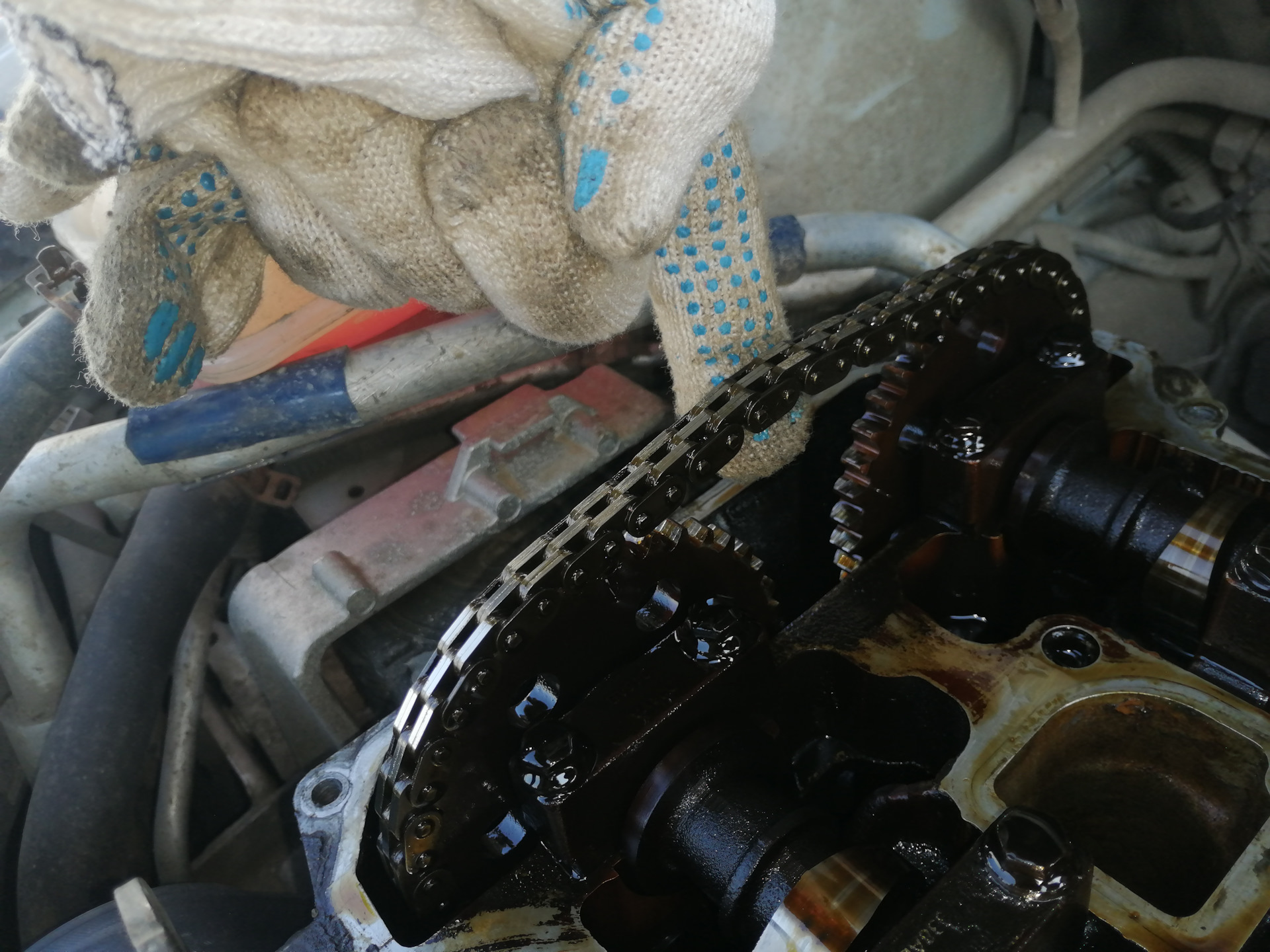

Ребята ни когда не собирайте мотор полностью, без проверки установки всех меток и прокрутки коленвала в ручную.
Прикрутив крышку ГРМ, проверили метки, надели шкив и зафиксировали его, затянули болт коленвала. Все фиксаторы вынули и за болт стали прокручивать коленвал, а он при повороте 45 градусов упирался поршнями в клапана, причем в обе стороны. Пиндец.
Как все это дело поправили, не без мата конечно, т.к. на 21 мм у нас была только головка, которая не влезала на болт звезды распредвала из-за крышки ГРМ, пришлось снова бежать за накидным ключом на 21. Далее вставили планку, ключами на 21 и 24 ослабили звезды, выставили снова 1 поршень в ВМТ, затянули звезды, в итоге метка шкива коленвала ушла в право на 45 градусов. Открутили болт коленвала, вставили все фиксаторы и планки, затянули болт, причем болт тянули до 100 НМ и потом он дотягивался на 45 градусов, но не как не на 90.

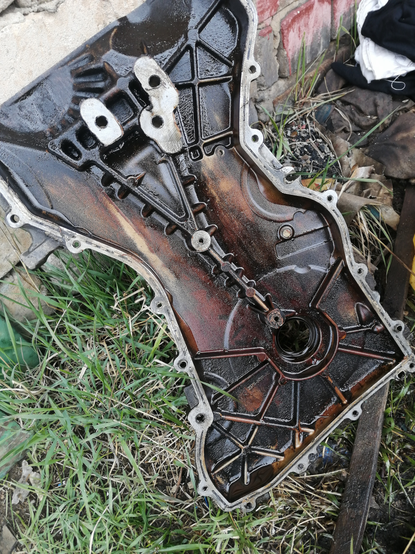

В итоге все сошлось. После полной сборки, двигатель завелся без проблем. Прошло 5 дней, течи масла нет, ошибок по работе двигателя нет, работает ровно.

Привет, подскажи пожалуйста, для чего болт, который помечен желтой стрелкой с надписью "Не выкручивать"?
Привет, это тех. отверстие для фиксации натяжителя цепи, если надо снять валы не снимая цепи.
Понял, спасибо

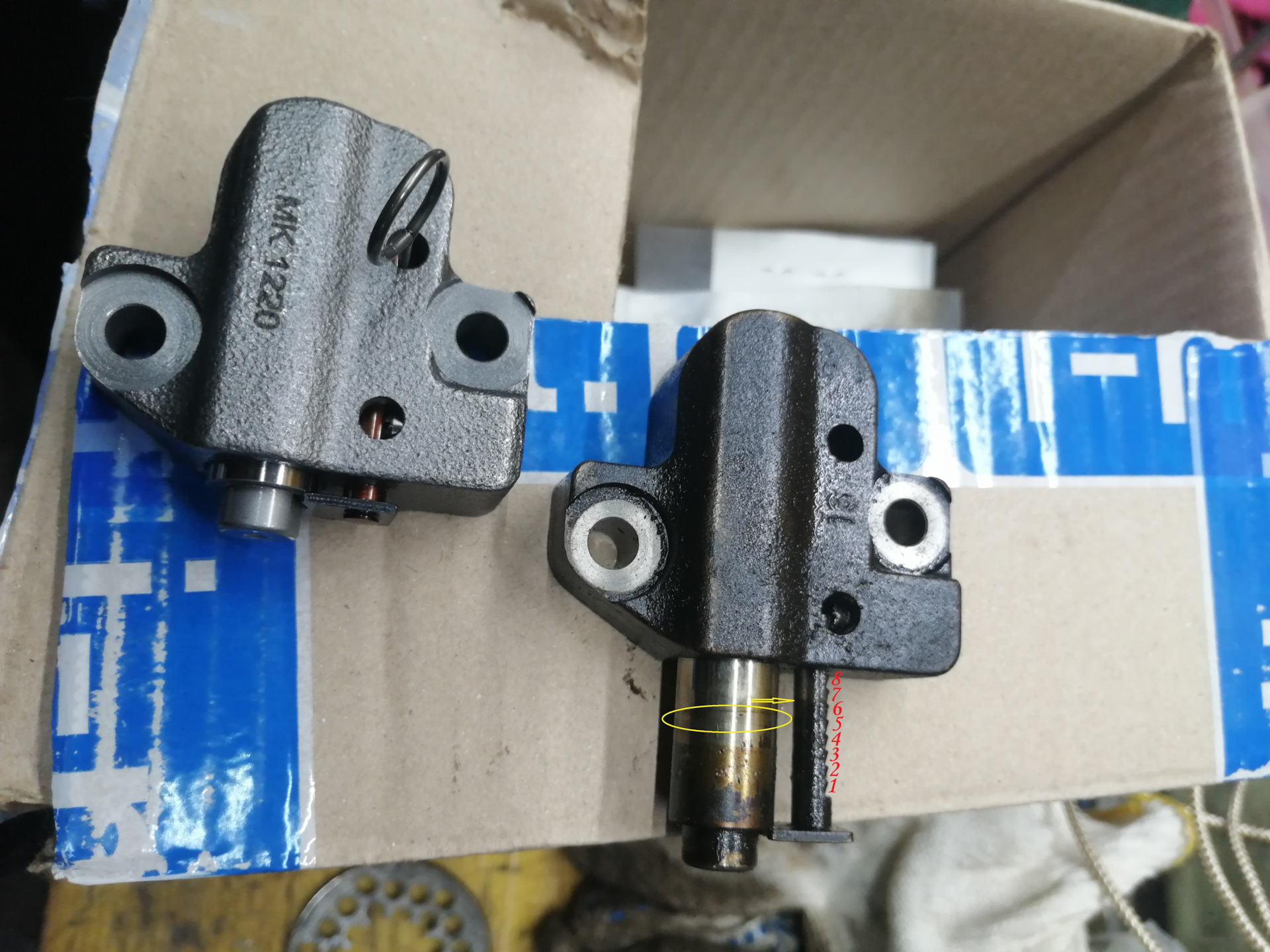

Привет, сейчас как раз мотор разобрал, сколько вылет натяжителя должен быть в допуске?
Доброго дня, в мануалан не встречал, а на форумах пишут 7 + замена цепи.

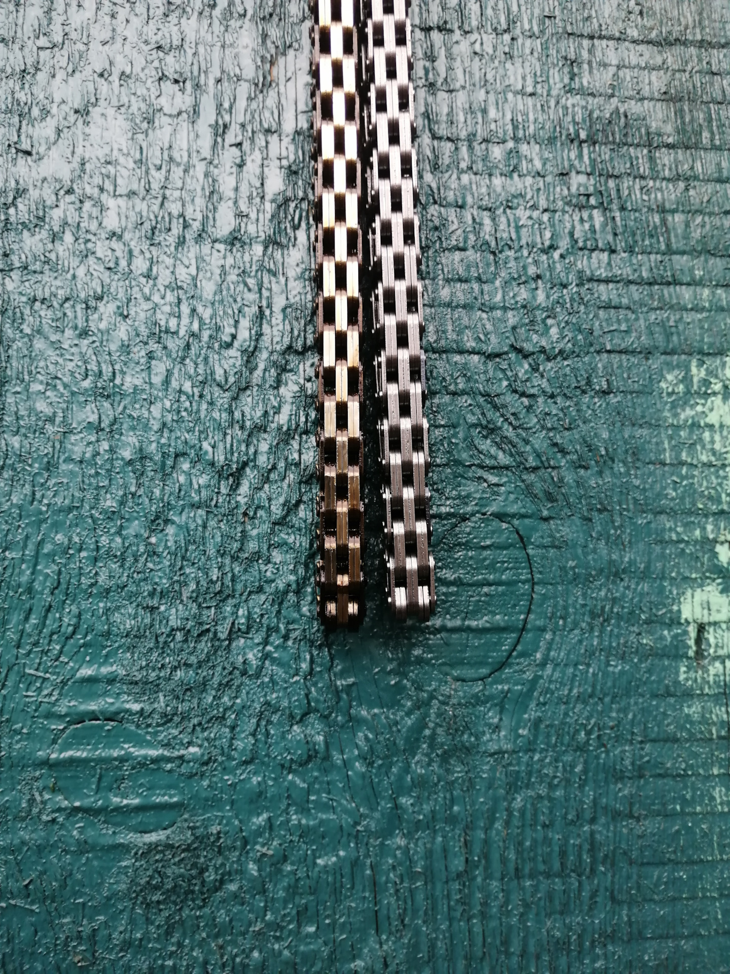

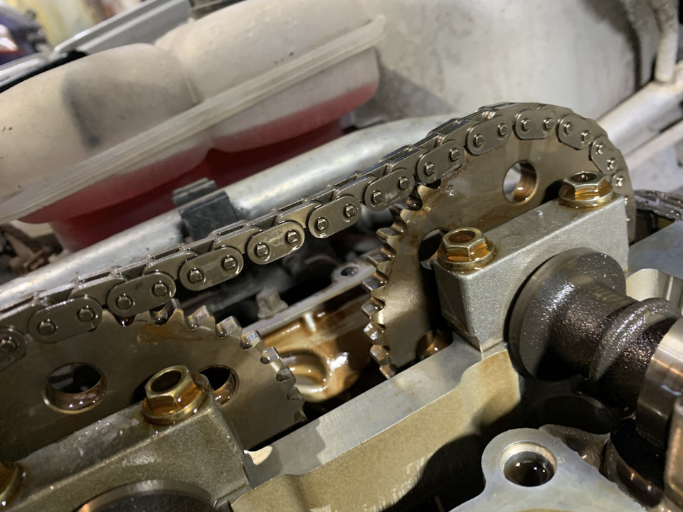

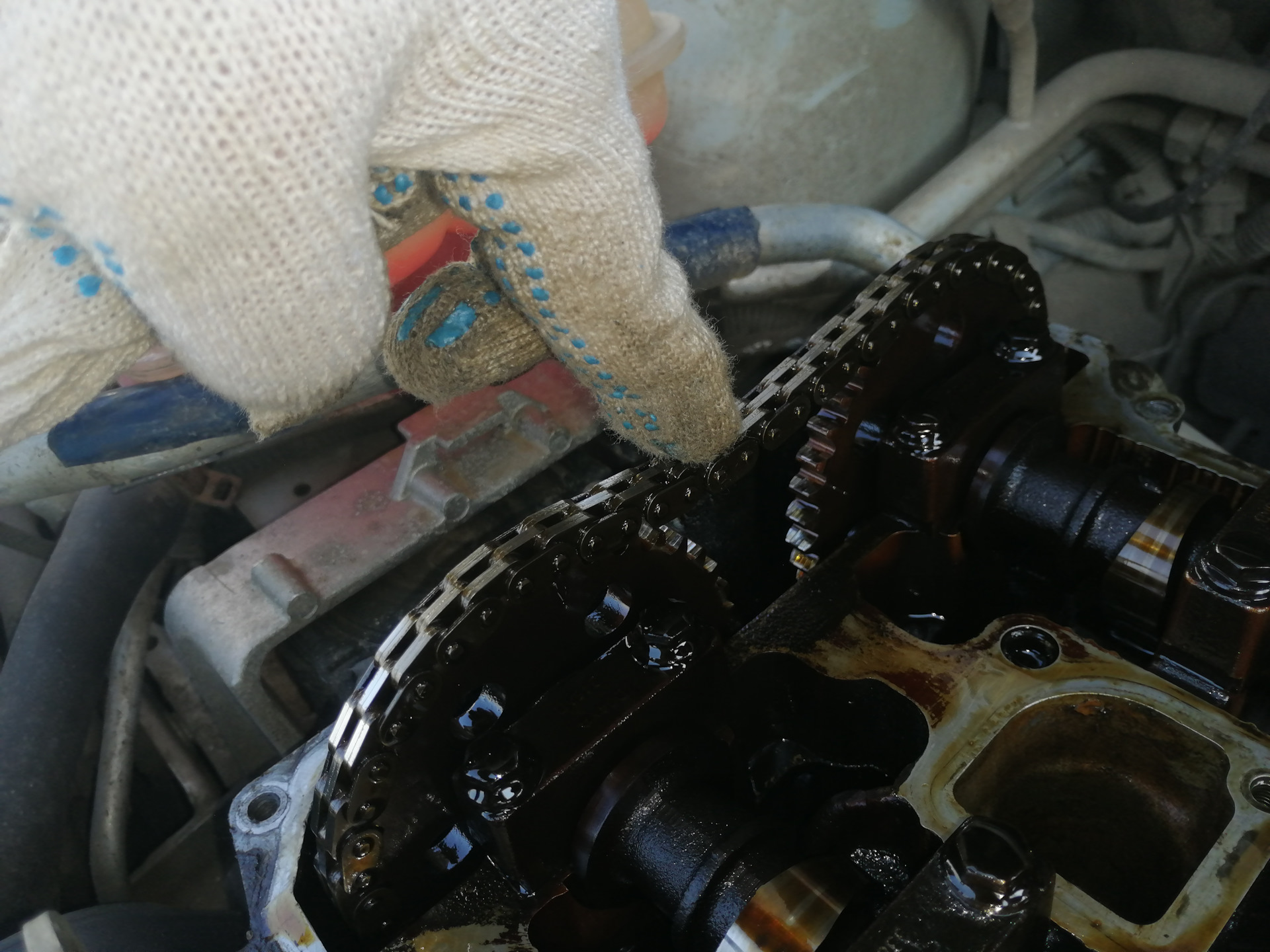

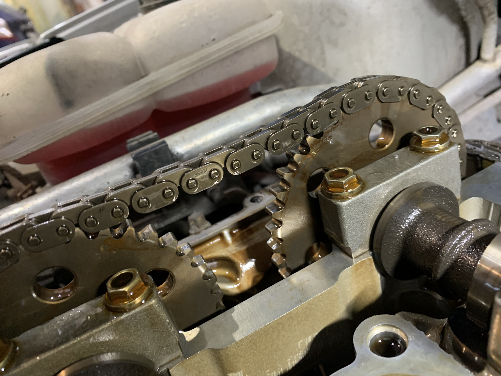

Доброго времени суток. Подскажите, это сильное провисание цепи? Шумов нет, тяга отличная.
Доброго дня, так не определишь, как мне пояснили, к.т. при заглушенном моторе нет давления масла на толкатель натяжения цепи и поэтому только по выходу натяжителя цепи. Как по мне, можно ориентироваться на пробег 200 т.км.
Спасибо

Доброго вечера, шестеренки крутит все норм, летом буду крышку переклеивать, потекла, увижу что к чему.

Не знаю, прошла 30 т. км, не шумит, все работает, я не смотрел, крышку вскрывать надо новую прокладку покупать.

Доброго дня, когда окрутишь шкив коленвала, метки уйдут, будет сдвиг по фазам и поршни встретятся с клапанами, их загнет. Крышку без снятия шкива не поменяешь. Одному можно все зделать. Нужен динамометрический ключ, для затяжки болта коленвала. Рекомендуют новый болт и фрикционные шайбы, даже если ни чего не трогать, шайбы и притирочные к ним плоскости надо обезжиривать, иначе провернет звездочку на коленвале и так же загнет клапана.
Снова я)))… Пока запчасти в пути, подскажи, пожалуйста. При замене лобовой крышки, клапанную нужно снимать тоже?
Доброго дня, да под клапанной крышкой нужно устанавливать планку на распредвалы.
Понятно (( Спасибо 🤝🤝🤝

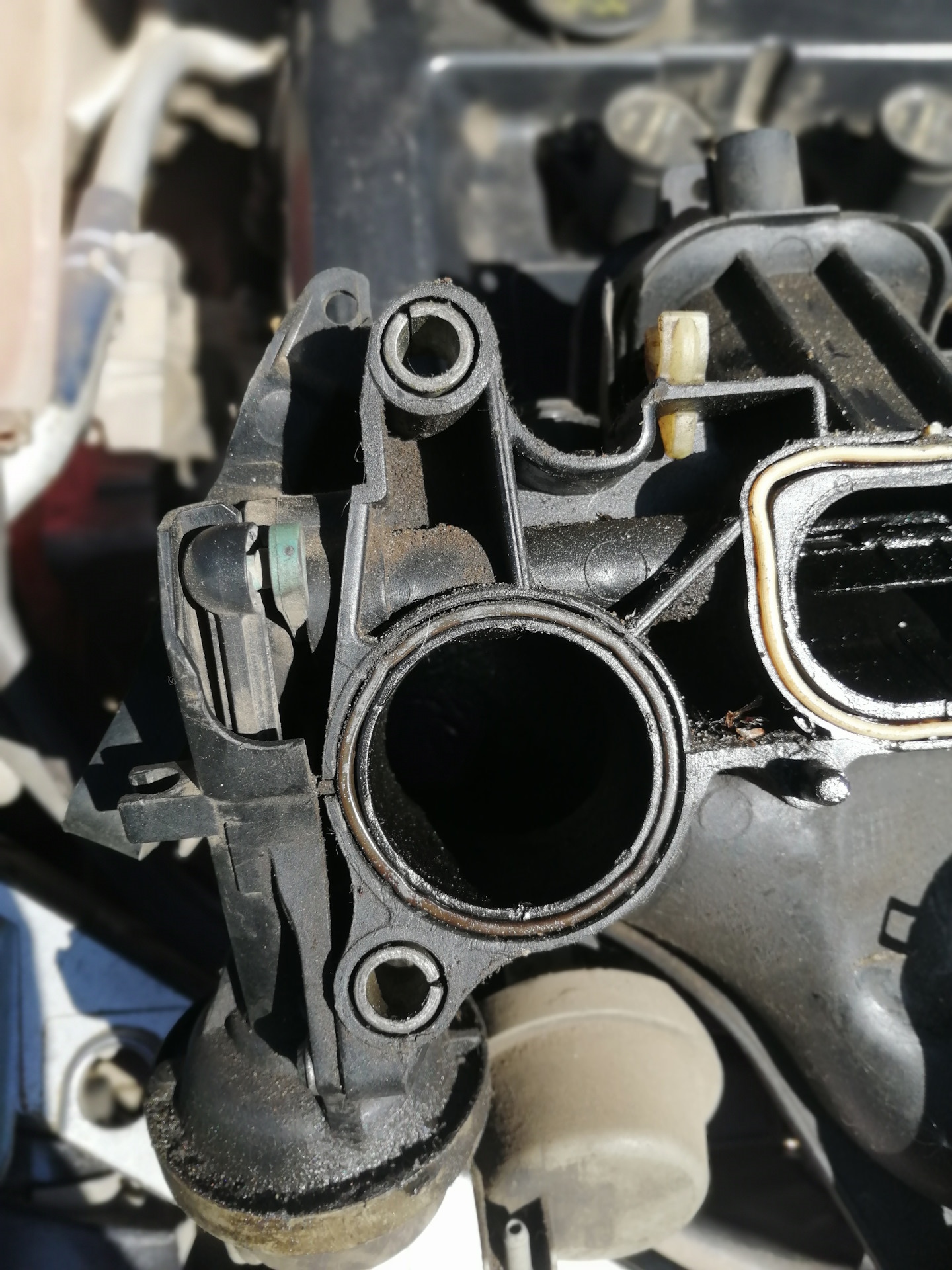

Парни подскажите может у кого-то было такое. После 3-х тыс оборотов появляется какой-то стук, сбрасываешь газ или же наоборот добавляешь всё пропадает. грешу на цепь, менял 60 тыс назад при кап ремонте ДВС, но не полный комплект без звёзд.
Привет, это пальцем в небо. Может детонация, может клапана, если 1.8-2.0 может вихревые. Попробуй сначала бенз сменить, клапана только промером, вихревые надо снимать колектор.
Точно не клапана. Вихревые завтулены уже.
Я свои тоже завтулил, но на соединение нении оси заслонок и штока вакумного регулятора может быть выработка, я ее увидел когда при очередном снятии коллектора нажав на заслонку она люфтила на 2-4 мм.
Gudvin-87
Вот нашел свое фото, люфтит в этом месте выработка на зеленом сочленении, по итогу, кода работает двигатель заслонки мотыляет туда сюда.
Я верхние (которые на фото) заслонки отключил.
Изменений в работе не заметил.
Нижние да — очень ощутимо снижат тягу на низах.
На сколько зубьев вышел натяжитель на новой цепи?
Чесно не помню, 2-3 где то.

Таким способом не проверяют натяжку цепи, на новую цепь нажмёте и она так же будет висеть, при нажатии на неё, натяжитель немного отходит назад т.к давления масла в нем нет, и звезды распредвала немного сходятся. Вот если бы он вышел на все 8 зубов и висел без применения на него физической силы. Сейчас отца движек раскидал у него на 5 зубов вышла цепь. Но решил махнуть заодно кольца, колпачки, цепь и так по мелочи.

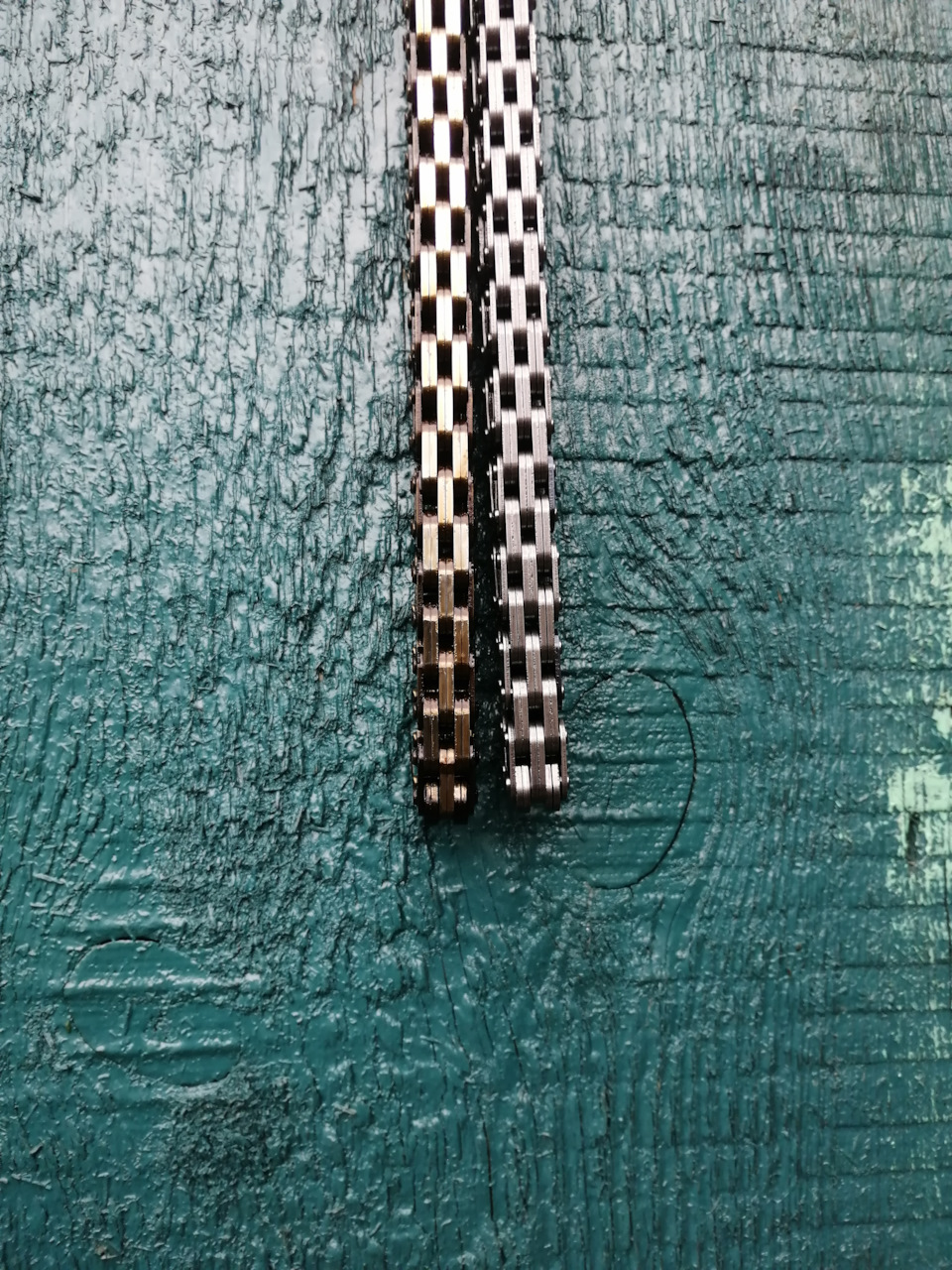

Хороший комплект! 15 накотал, полет норм! Менял цепь, звезды, болт ШК, натяжитель, башмаки. Фрикционные оставил старые(главное обезжирить!). Сразу натяжник вышел на 3 зуба, недавно проверял 4-й зуб дожатием распредвала выходит. Думаю норм.
Звезду коленвала почему не поменял? Цепь почти не вынашивается, а вот звезды да
Ну не знаю, как можно износ звезды определить? Насечек на ней нет, зубья целые, при облегании цепи зазоров тоже нет, а вот цепь явно подвержена вытягиванию. Вот вы лично как износ звёзд определяете?
Визуально, как еще, можно тактильно)) если у вас нет даже визуальных потемнений на зубьях звезды коленвала — зачем лезли? Мск поменять и еще 100к проходит, если цепь у вас растянулась на 6 зубьев то тут что то не чисто, неориг стояла скорее всего
Полез потому, что цепь между звездами от руки поднималась и прогибалась, думаю что должна быть натянута, так оно и вышло с новой цепью. Я склоняюсь что просто пробег скучен, а цепь оригинал стояла.
При показанном растяжении я думаю у вас просто метки были нарушены или цепь перескочила, она не может так провисать, растяжение мало, нужно было просто ослабить звезды распредвалов и поменять натяжитель, выставить метки и потом затянуть звезды, цепь натянулась бы как новая
