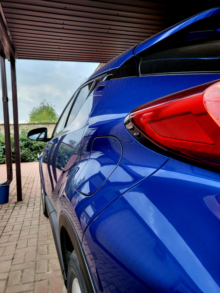

Всем привет!
Не секрет, что на сонатах 2,5 зад ниже переда. Не знаю почему, может пружина спереди другие, может еще че. У кого есть инфа — поделитесь.
Это я хотел исправить. По идее хорошо бы перед опустить, будет красивее, но после последней зимы эту идею я отодвинул.
Проставки не хотел, значит баферы. По пружинам пока нет инфы, хотя это был бы хороший вариант.
Изначально поставил корейские баферы еще с прошлого авто, размеров "А" и "Д". Они для Санты, но тогда идея была на ix35 поднять клиренс. На секундочку, им почти 5 лет) И живые. В общем после них передок взлетел еще больше. А зад практически не изменился.
Как всегда связался с Андреем (Бегунок).
Было решено, что можно попробовать поставить еще 1 бафер. Ну и размера "С", чтобы повыше было.
Сказано — сделано.
В итоге: спереди баферы снял и стало заметно хуже( Кстати, когда ставишь баферы, вроде разницы нет, но как только снял — почувствовал) Теперь сзади стоят старые "Д" и новые "С". "С" поставил повыше, так как у нас пружина не ровная по диаметру (наверху пружина уже, я был очень удивлен этому). Теперь зад на пол сантиметра ниже переда без загрузки, что практически не заметно А было более полутора.
Зад стал более плавным, на лежачих класс. Заметил чуть большую раскачку после лежачих, но при этом лучше на скорости. Мелкие ямки теперь практически не ощущаются.
P.S. Если кто захочет повторить: ставим по 2 (ДВА) бафера в каждую пружину размера "С" (те берем 2 комплекта). И думаю при этом зад будет вровень переда.
