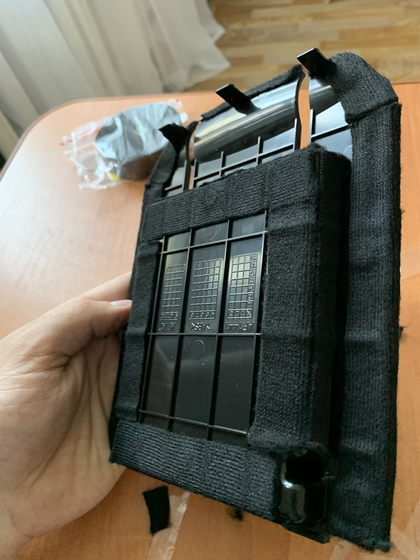

Доброе время суток ! До жути надоел трещать штатный подлокотник. Приобрёл на Wildberries антискрипный материал Шумоff Specific. Нашёл свободное время и начал заниматся Аппликацией. Что конкретно трещит я не определил, решил разобрать весь и по ходу проклеивать все что можно.
Материал который Использовал
Полностью разобрав начал проклеивать с верхней части
Таким способом залазя на бортик проклеил все
Вот что получилось
Следующей обклеил крышку, ( все что можно, так как ХЗ где оно терёт ) Под отверстия не вырезал, саморез отлично прошёл материал.
После сборки
Дополнительно проклеил внутреннию часть
Обклеил прилипающую часть и внахлест куда заходит замок (от него тоже идёт скрип )
Результатом более чем доволен. На 95% скрип ушёл. Материала осталось много. Буду искать сверчки салона дальше
