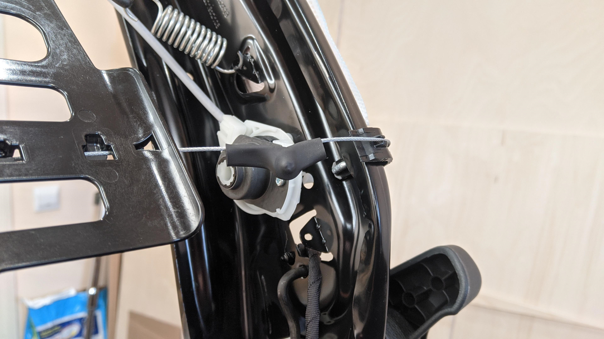

Прикручиваем ручку регулировки упора и ставим пластиковые направляющие троса на каркас спинки:
Для уменьшения длины тросов (у Тигуана спинка кресла по-шире), делал также по одной петельке на тросе через винт, шайбы и гайку:
Затянул данный узел в термоусадку, чтобы не повреждало пену:

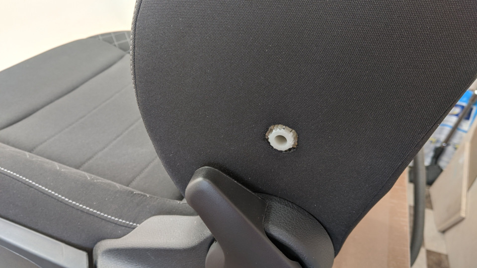

Перед съемом пены со спинки, отметил маркером через отверстие в каркасе на пене контур отверстия под ручку регулировки.
Пробил шилом по контуру пену и вытянул кусок пены пальцами:
Возвращаем на место пену с обивкой, на место внутренних крепежных колец ставим стяжки (нижний ряд вообще не крепил, так нижней струны уже нет), цепляем обратно крючки заднего кармана, застегиваем замок обивки снизу спинки (самое сложное).

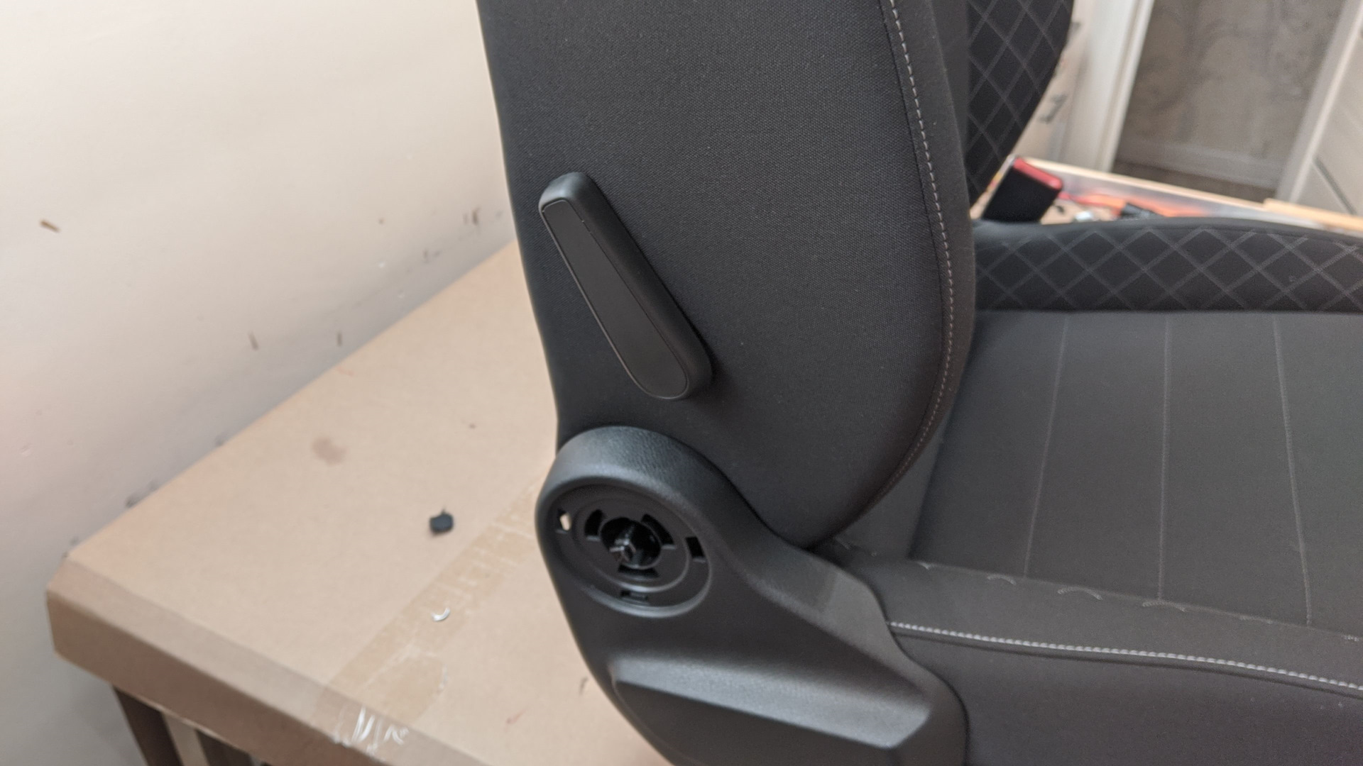

Нащупываем ручку регулировки через обивку, и горячим паяльником, аккуратно по контуру, прожигаем материал обивки:

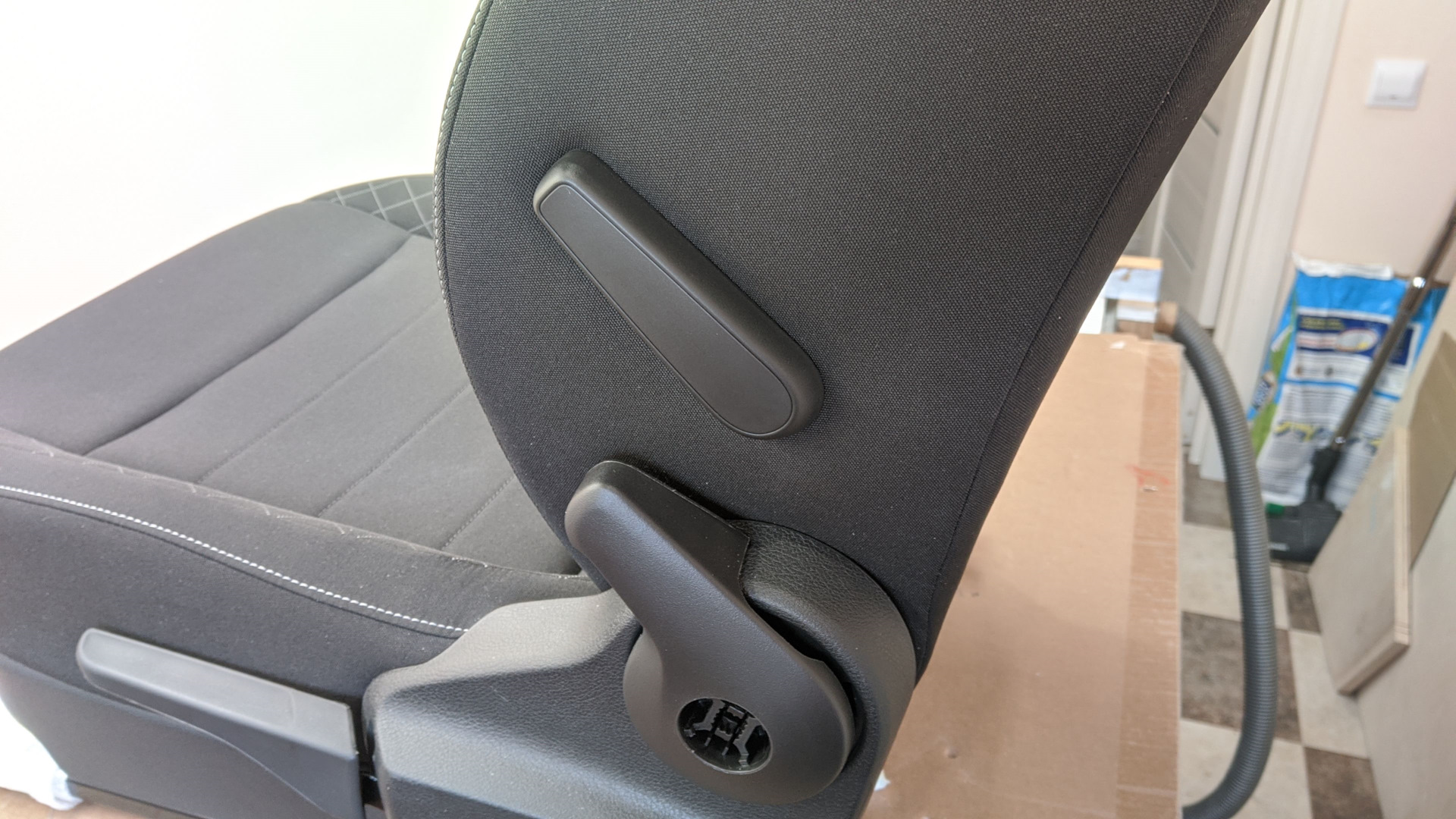

Ставим новую ручку:
Ручка имеет два положения.
Упор полностью убран:
Упор полностью выдвинут:
