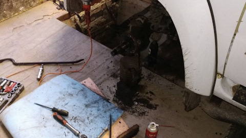

Ранее писал в БЖ в октябре прошлого года, что поставил хабы Русь, б/у. Проехал я с момента их установки 3000 км. Всю зиму ездил с включёнными хабами. И вот вчера, прокатившись с открытыми окнами, я услышал стук в подвеске на кочках и выбоинах. Сразу подумал на хабы. Включил их, прокатился — стук практически исчез. Щас снял хабы, чтобы посмотреть, что с ними. А там вот:
Всё болтается и стучит. Включаешь хаб-стучит меньше. У второго хаба открутился винтик на крышке-крутилке, валялся внутри. Закрутил его обратно-хаб перестал включаться полностью. Насколько я помню, при установке хабов никаких люфтов и стуков в них не было. Но на 100% не уверен. Я так понимаю, что хабы в помойку. И есть вопрос по хабам Танаки и Металлпарт. На них такой же люфт и стук сновья есть? Думаю, ставить их вновь или нет? В принципе, если бы не стук, то и не снял бы их. Всем нравились. С заглушками никаких стуков нет.

Зазор в изношенном подшипнике скольжения, который на всех китайских хабах сделан из хрензнаетчего. На хабах авм он служит значительно дольше, на усиленных и 700-ой серии — сделан из бронзы и служит почти вечно. Это про AVM/ Подшипник работает всегда, когда хабы выключены. Смазка должна присутствовать только на подшипнике — во всех остальных узлах хабов она только вредит. Криво установленные привода (не отцентрированные в кулаке) и люфт привода в бронзовой втулке цапфы ускоряют смерть хаба. Звон, как правило, свидетельствует об износе втулки.
Звона не было. Именно тот звук, что на видео. Кулаки отцентрованы
У меня звука нет на компе))) Ну стучит наверно. Любой звук, возникающий при больших зазорах там, где их не должно быть.)))
он и должен позвякивать в разомкнутом положении. это особенность конструкции
Так не было стуков из-за него раньше и шестерня эта так не болталась
притёрся
Только на правом хабе люфт заметно меньше
сделайте себе штатные винтовые хабы. В БЖ есть запись. Там ничего звенеть в принципе не может.

увы. это такая болезнь. у меня также. Забил и езжу. на грунтовке стучит шестерня но только слева. справо все идеально. или длинный хаб или несоосность кулака в свое время разбили хаб. Если редко включаешь то от козла старые ставить. надолго и надежно. греметь не будут
Да включаю каждые выхи с апреля по ноябрь по дороге на дачу. Ну и потом на зиму включены постоянно. Не включаю только с весны до зимы по городу и трассе.
а кольцо стопорное не снимал и не смотрел? скорее всего разбило посадочное. у меня справа меньше болтается а слева также как у тебя. Да, гремит но менять на русь снова минус 4 тыс. а китайские брать типа элмо не хочу
У меня справа тоже меньше болтается. На видео левый хаб
скорее причина длинный шрус-больше масса на рычаге и разбитая втулка в цапфе.
