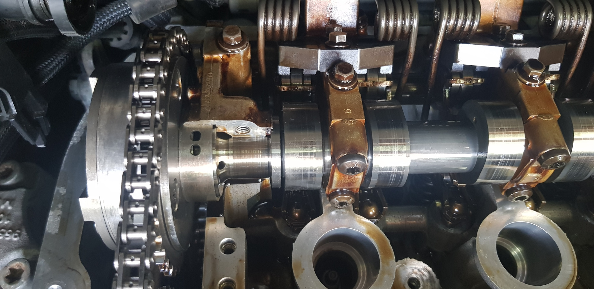

Слава богу фиксатор на месте.

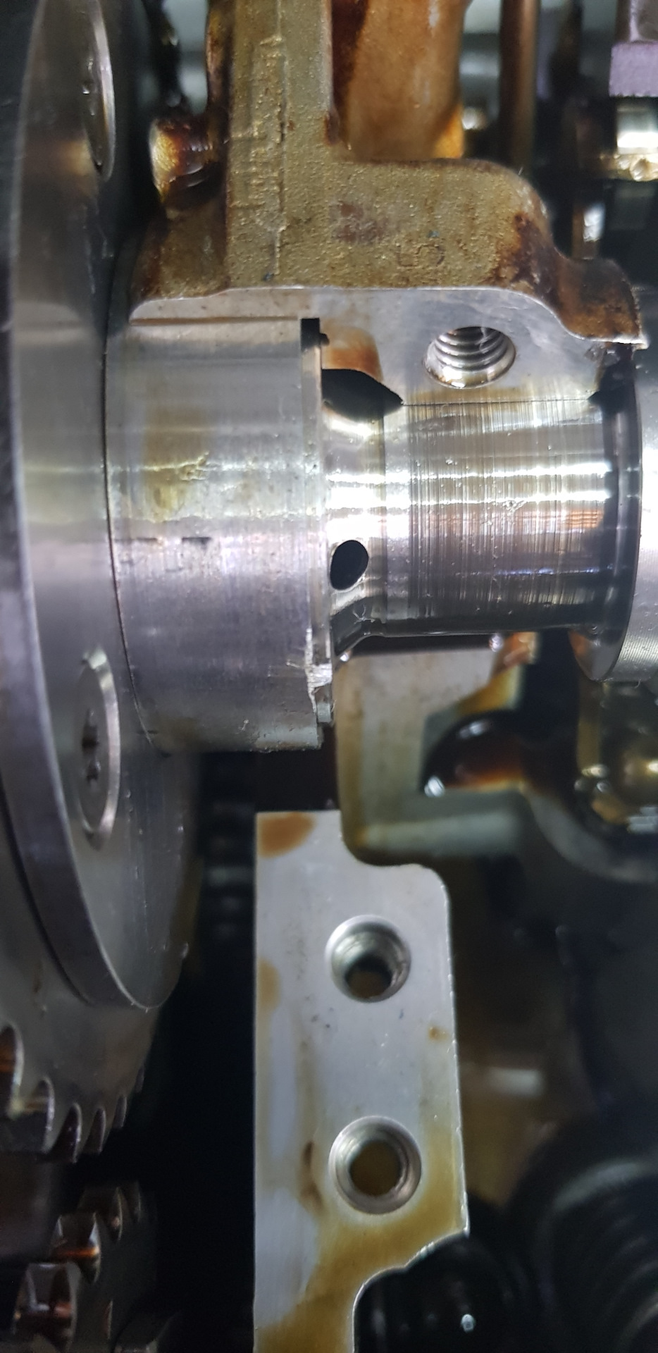

Нашёл виновника торжества. Сместилась втулка пастели. Походу фиксатор сломался и она там крутиться.

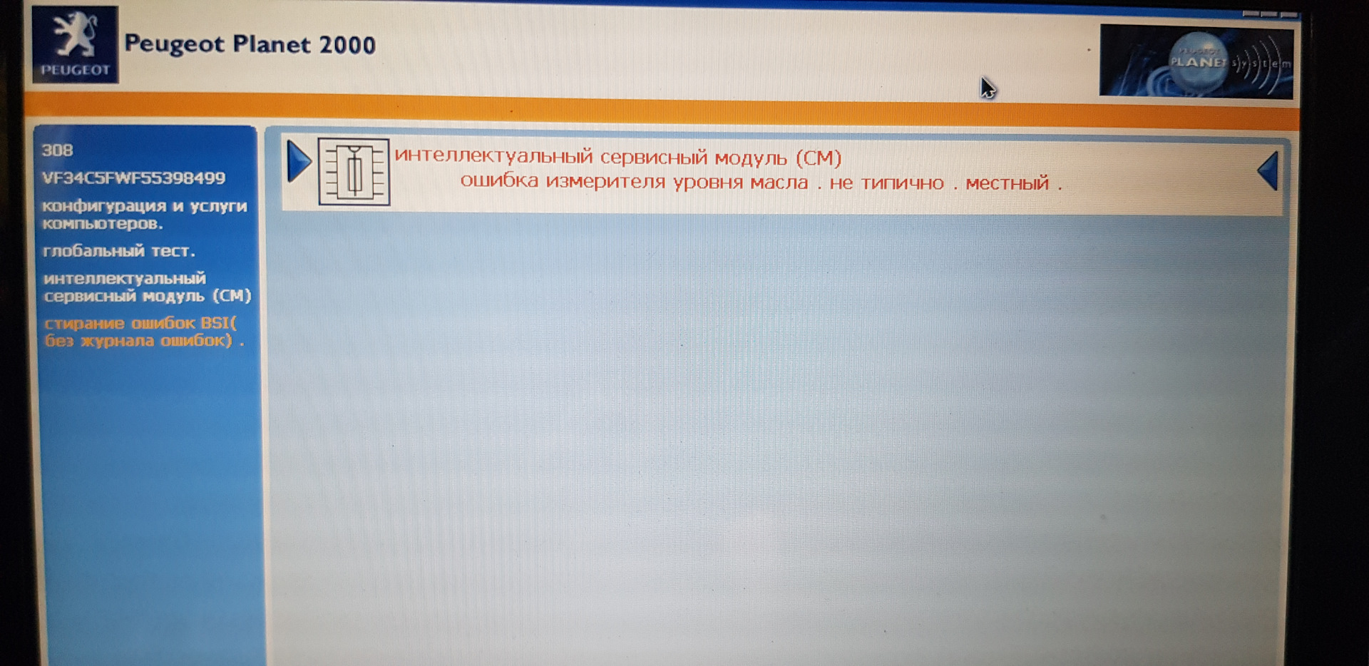

Есть ещё одна ошибка не стираемая.

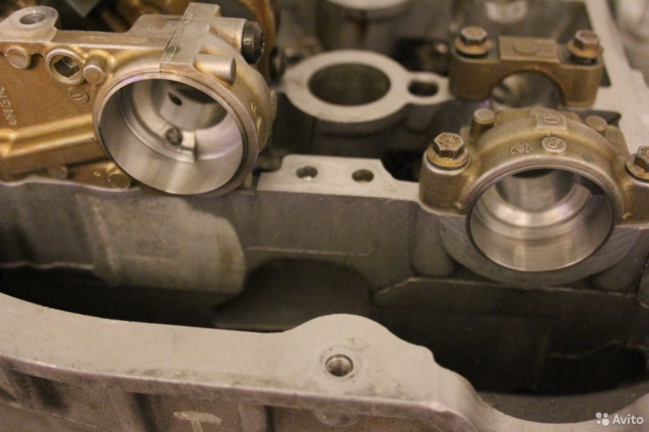

Пастели я менял когда делал гбц. Там вставка в виде кольца. Я покупал уже готовую свои сдал а изготовленную забрал.
Такие втулки ставил?
Да одним сплошным кольцом. Не напыление и не две половинки.
Есть конеш вероятность, что их провернуло и там начался капец 🤷♂️
Ну я так думаю если бы втулку провернуло то масляный канал был бы перекрыт или полностью закрыт. Я думаю в таком случае машина бы совсем не ехала. Тем более на втулке паз специальный. Конечно он мог и сломаться.
