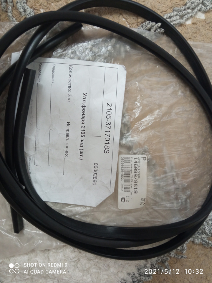

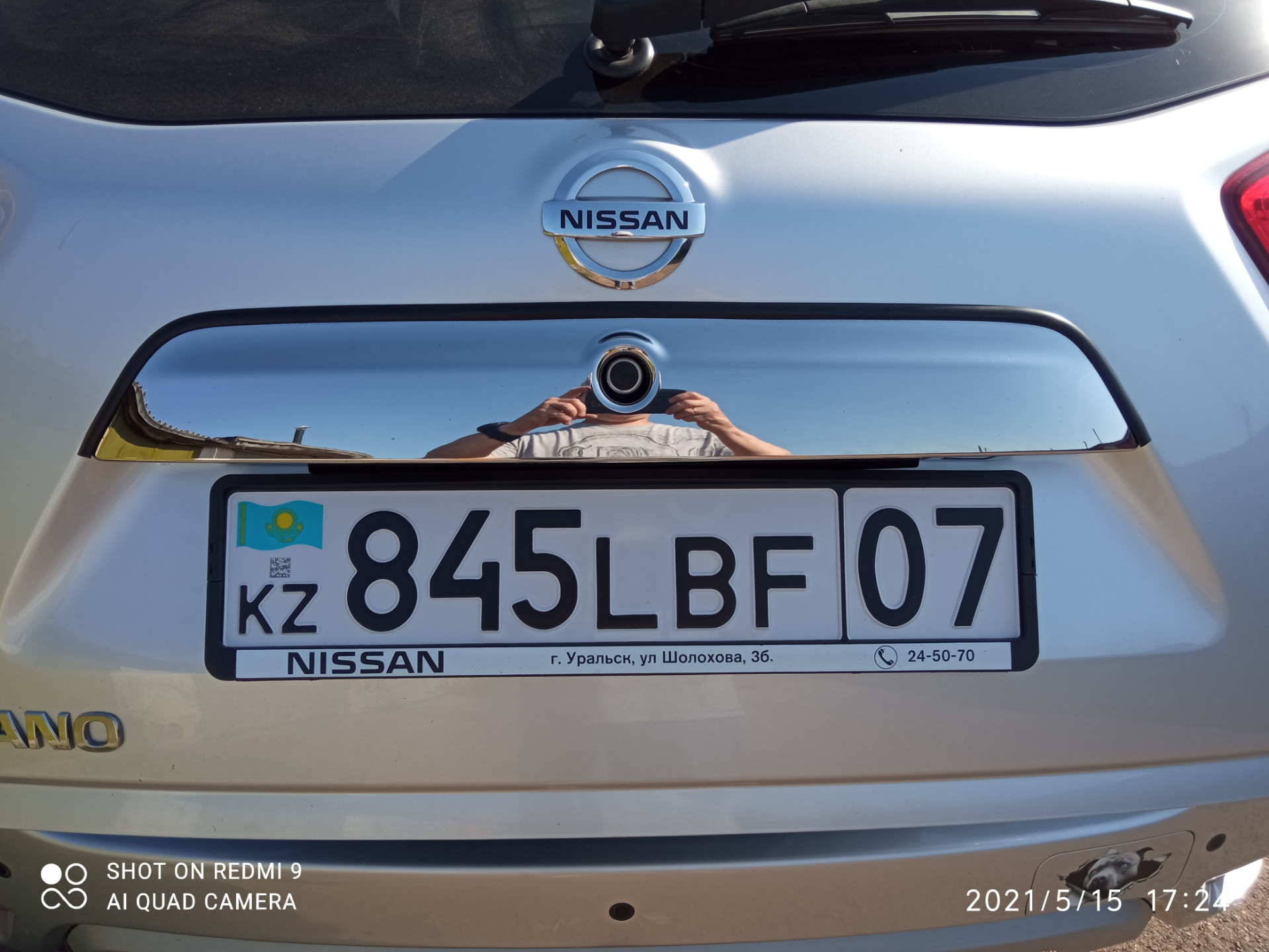

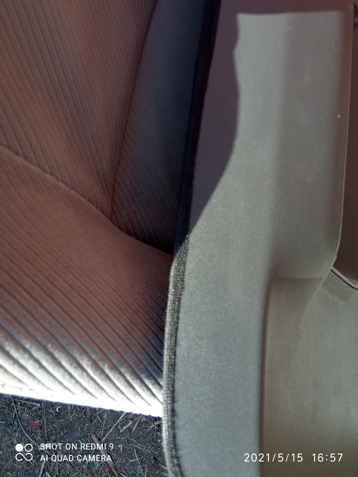

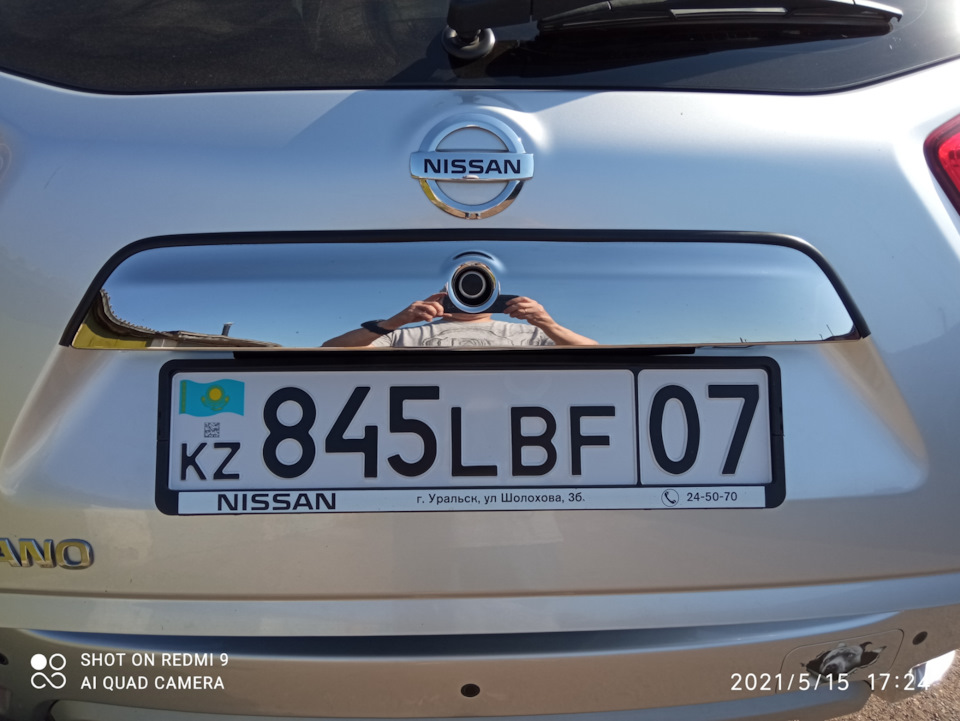

Всех приветствую. Запись не такая уж прям информативная. Многие сталкивались. Решил сегодня в выходной локально устранить рыжики под саблей дверце богажника. Посмотрим как будет дальше. Думаю нужно переодически за этой проблемой следить. Использовал преобразователь ржавчины, краску в балконе и резинку от фары 2105 вроде. Ещё были протертости под внутренним пластиком двери богажника. Подмазал и пластик оклеил изолентой тканевой, она как антискрип( похожа ). Под гайки подложил шайбы с резиновой прослойкой. Дальше фото. Всем мира!

Номер резинок если кому понадобиться
