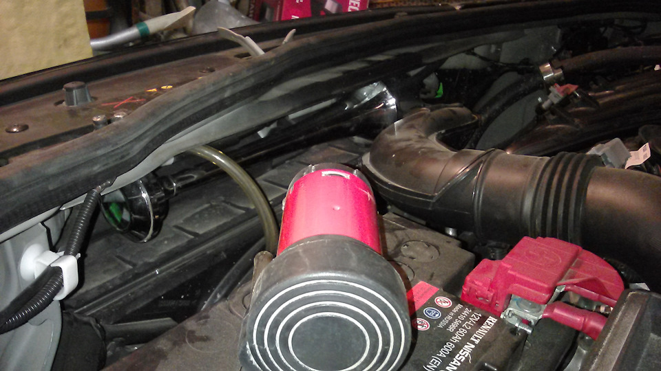

-50 ~ 110C Цифровой ЖК-Термометр Указатель в Машине Воды Тестер Температура C/F с Датчиком для Кондиционер Котлы
304,68 руб. / шт.Бесплатная доставка ( Так он называется на Али, только по питанию должен быть12 вольт, первый мне пришел пять вольт и до 80-ти градусов)

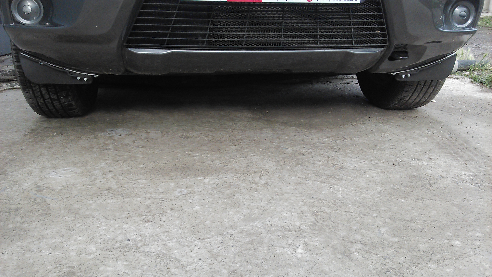

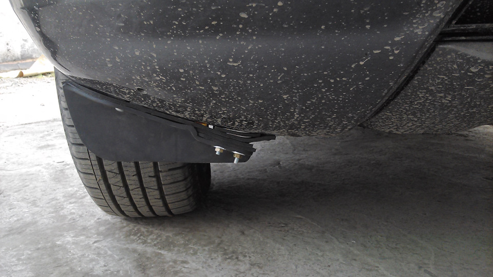

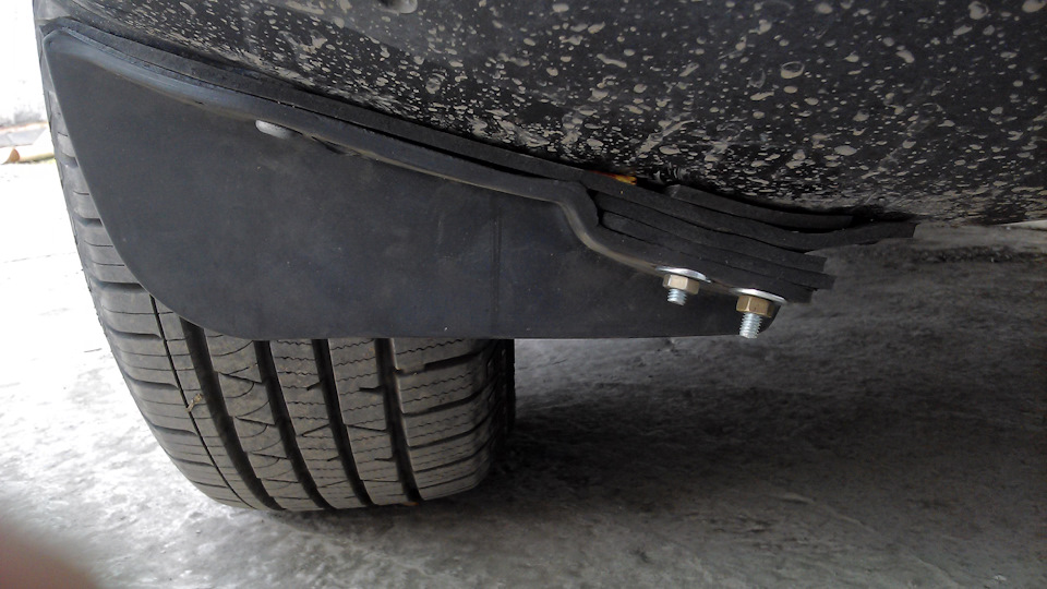

Привет! Это брызговики от Рено Дастер. Я их приспособил, (нужно только несколько слоев резины вырезать) на наши штатные места, но еще буду доделывать и закреплять на железную полоску между брызговиком и полосой резины, они будут более крепче сидеть. Я их выписывал из Екатиренбурга, стоят 600 руб. Только доставка к нам была дорогой, обощлось тыщу сто руб. По датчику темп. его еще не установил. Работа, дом, времени нет. Завтра буду на работе постараюсь отправить ссылки. Там интернет лучше.
Блин, спасибо за эту идею! Я даже не думал, что такие брызговики бывают)) скинь, пожалуйста ссылку на али (темп. Движка) и если брызговики через интернет покупал — тоже! А то в Салехарде ничего не найти в магазинах!))
Я так понял, это задние от Дастера?
Нет. Это передние перед колесом для дастера, для террано их не делают.Вот их и перед колесом приспособил. Разные бамперы.
А, понял. Спасибо за инфу.
Идея — норм, но вот слоеный пирог как-то не очень смотрится. Хотя, понимаю, под бампер никто не полезет смотреть. Но как-то просто осознание "пирога"… — подумаю…

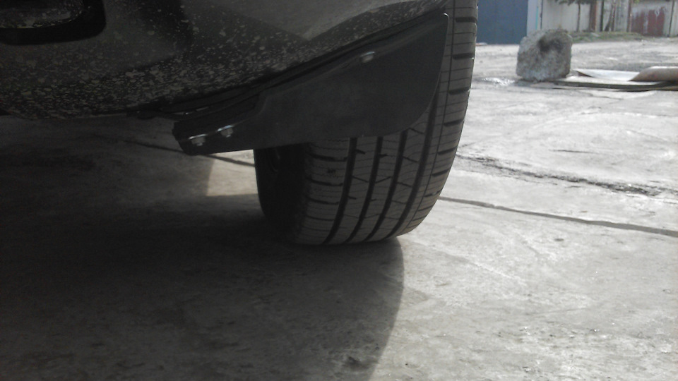

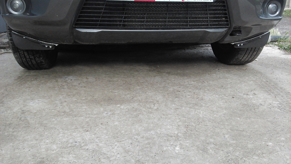

Вот уже доделано и усилино. Аллюм профиль. Вживую смотриться хорошо.
simov
Еффект норм. Капот чистый и ничего не летит.
Вот пришли праздники майские. Забрал 7-го мая заказанные брызговики от Рено Дастер и … вот так пока их приспособил для испытания. Не портя бампер( вот на такой сендвич из маслостойкой резины толщиной 6 мм.) Еще пластину металлическую (полоску) поставлю, что бы рельеф бампера повторяла и покрепче будет. Вчера был дождь и лужи…испытал. На 70 км./ч. влетел в лужу ( конечно так не гоняю по ним, что бы не обрызгивать других), и на тот момент то же никого небыло. Красота, ни одной капли на машине, все раскидывает в сторону. Машина чистая. Теперь хочу увеличить брызговики перед задним колесом, но это чуть позже.

Теперь у меня руки еще не дошли, перед передним колесом брызговички пришпандорить.Найду какую нибудь канистру серого цвета и вырежу из пластика что нибу симпатичное. Вот хоть как по лужам езди хоть медленно, хоть чуть быстрее. Все на тебе. А ведь это безопасность! Что на заводе не могли поставить. На многих машинах стоит этот брызговичек. Еще могли бы панель приборов свою поставить, очень не хватает указателя температуры. Заказал на АЛИ, скоро придет, а сам датчик хочу просто на голове блока закрепить. Еще буду избавляться от красной шкалы, возьму на работе у осветителей пленку либо желтую либо зеленую и наклею сверху.Эти цифры просто плывут по зрению. В Ниссан Датсуне нет такого там и белые днем и белые при включенном свете, а это 92 год. Еще бы у сидушки нижний диванчик сделали бы что бы можно было регулировать по горизонтале, и спинка задня под поясницу шевелилась, то же как на Датсуне. Вот несколько вещей которые буду дорабатывать. Все остальное устраивает все нормально. Расход такой и есть 7.5 за городом, в городе до 10 литров. Просторно, широко, и высоко.
