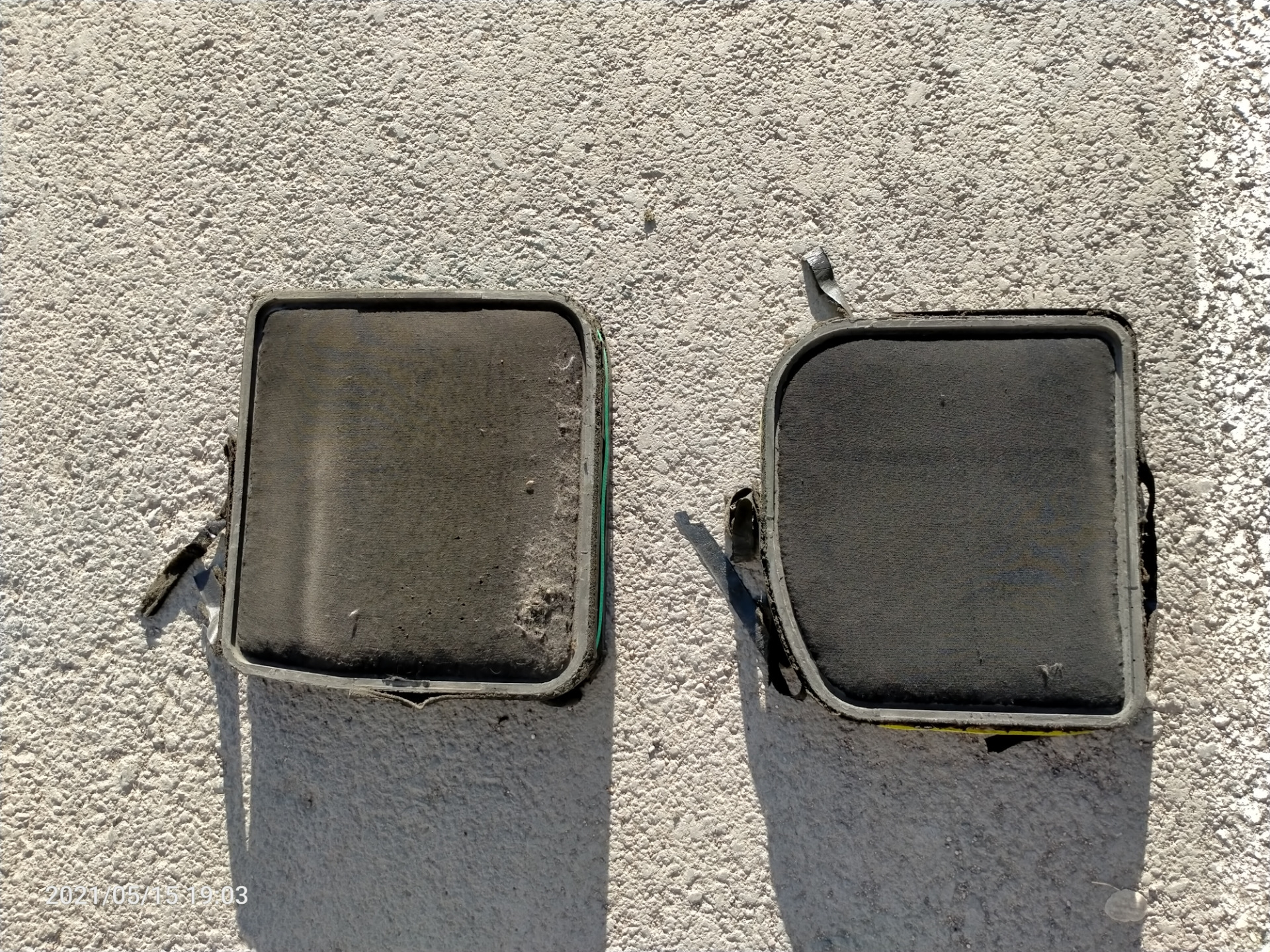

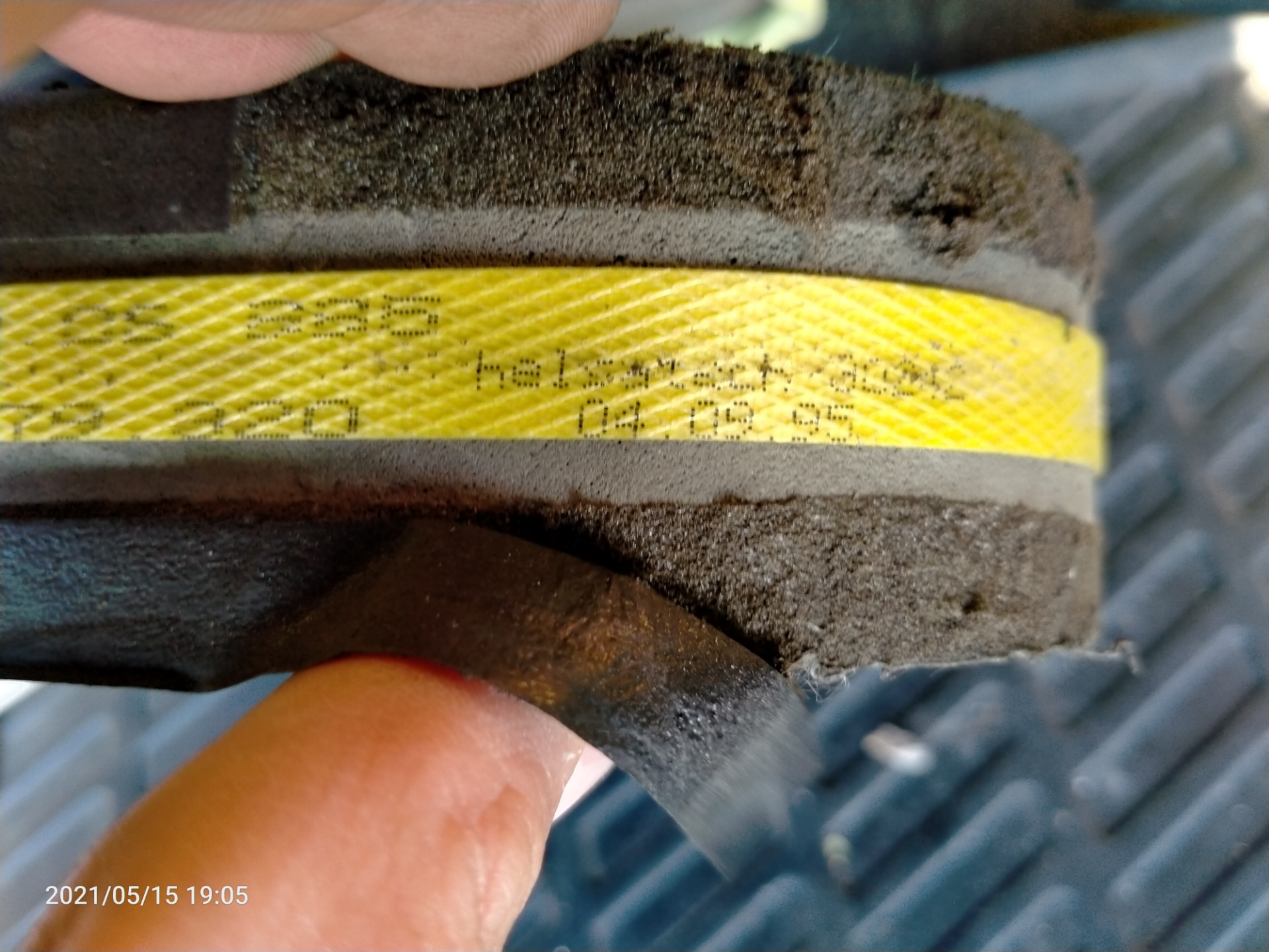

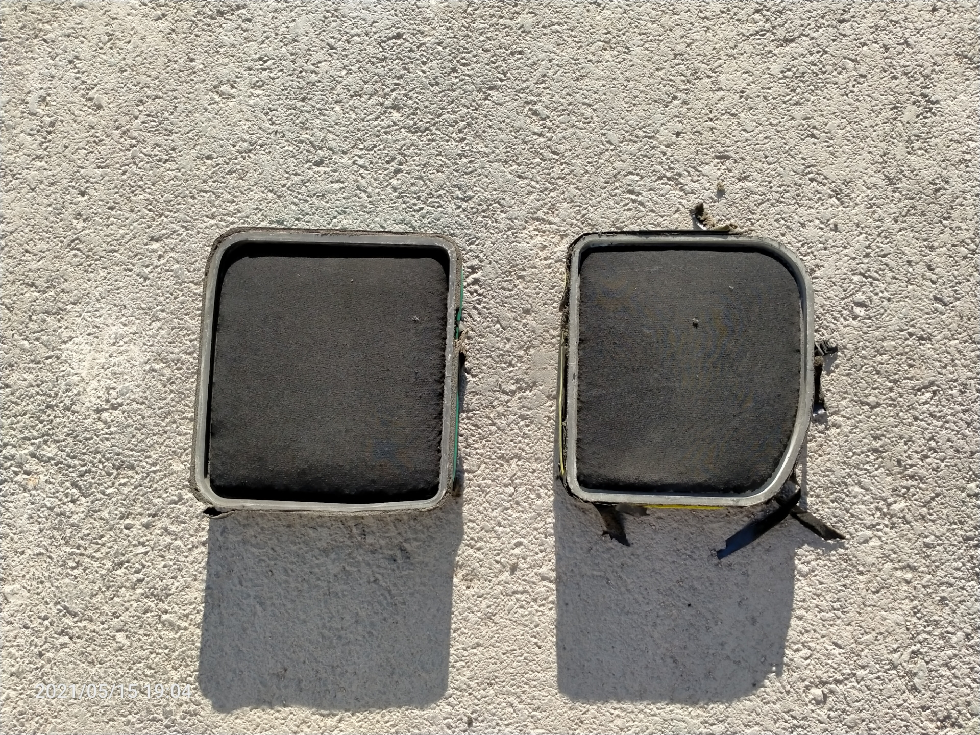

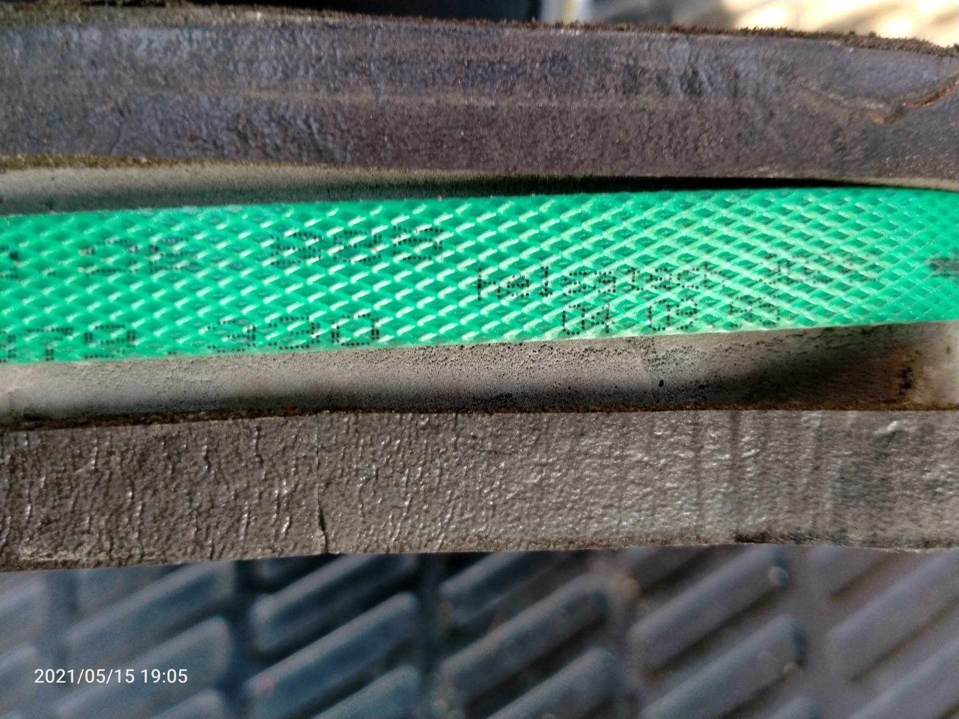

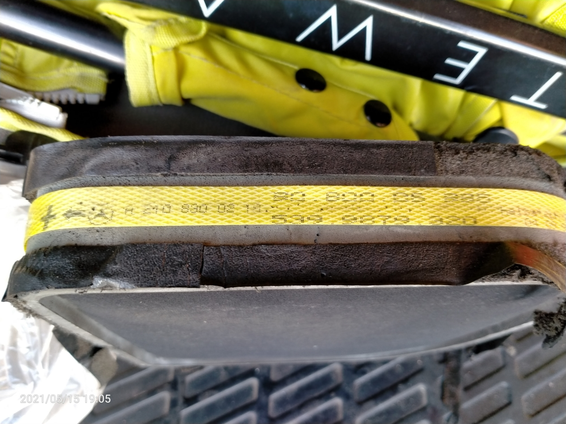

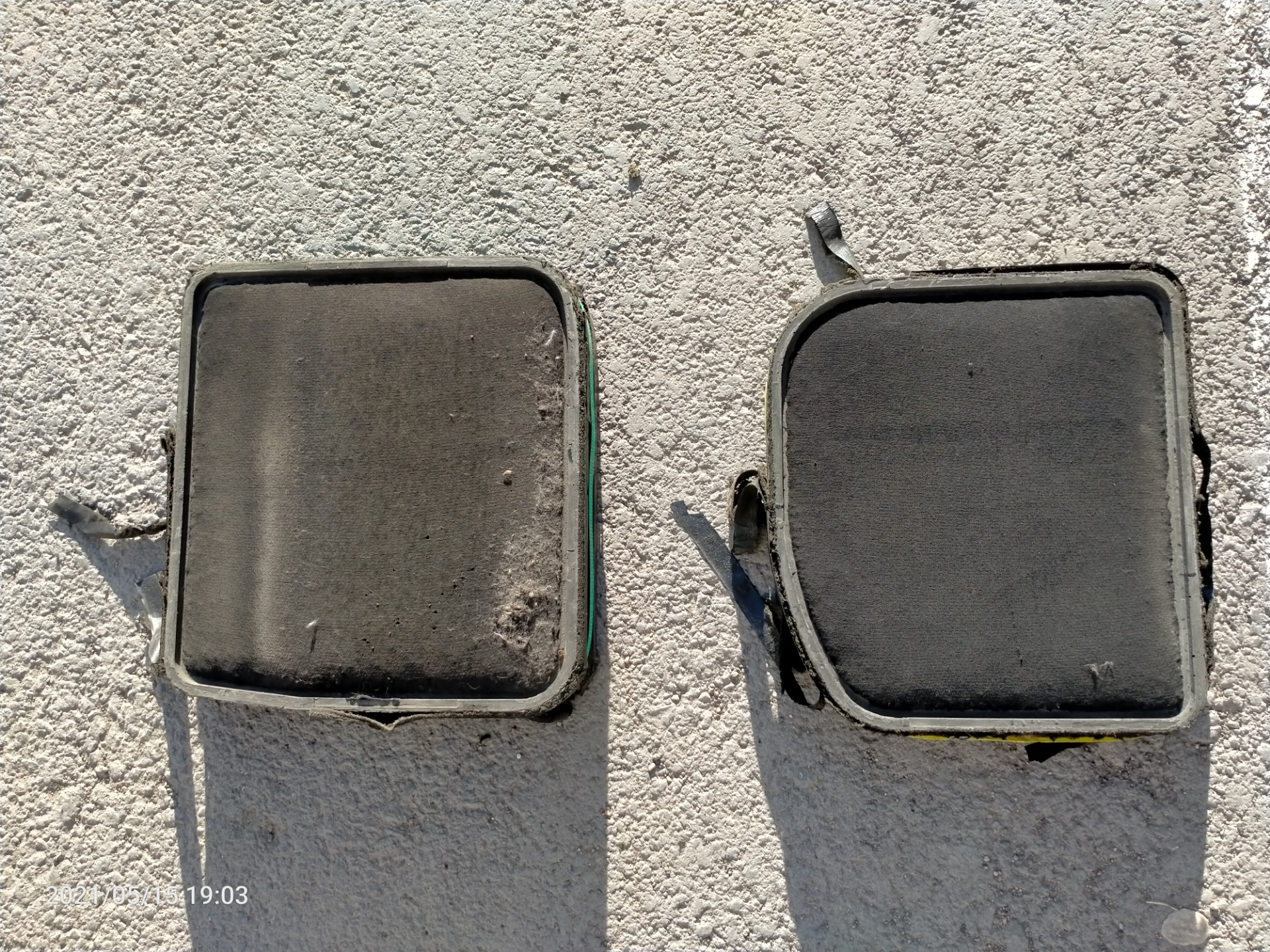

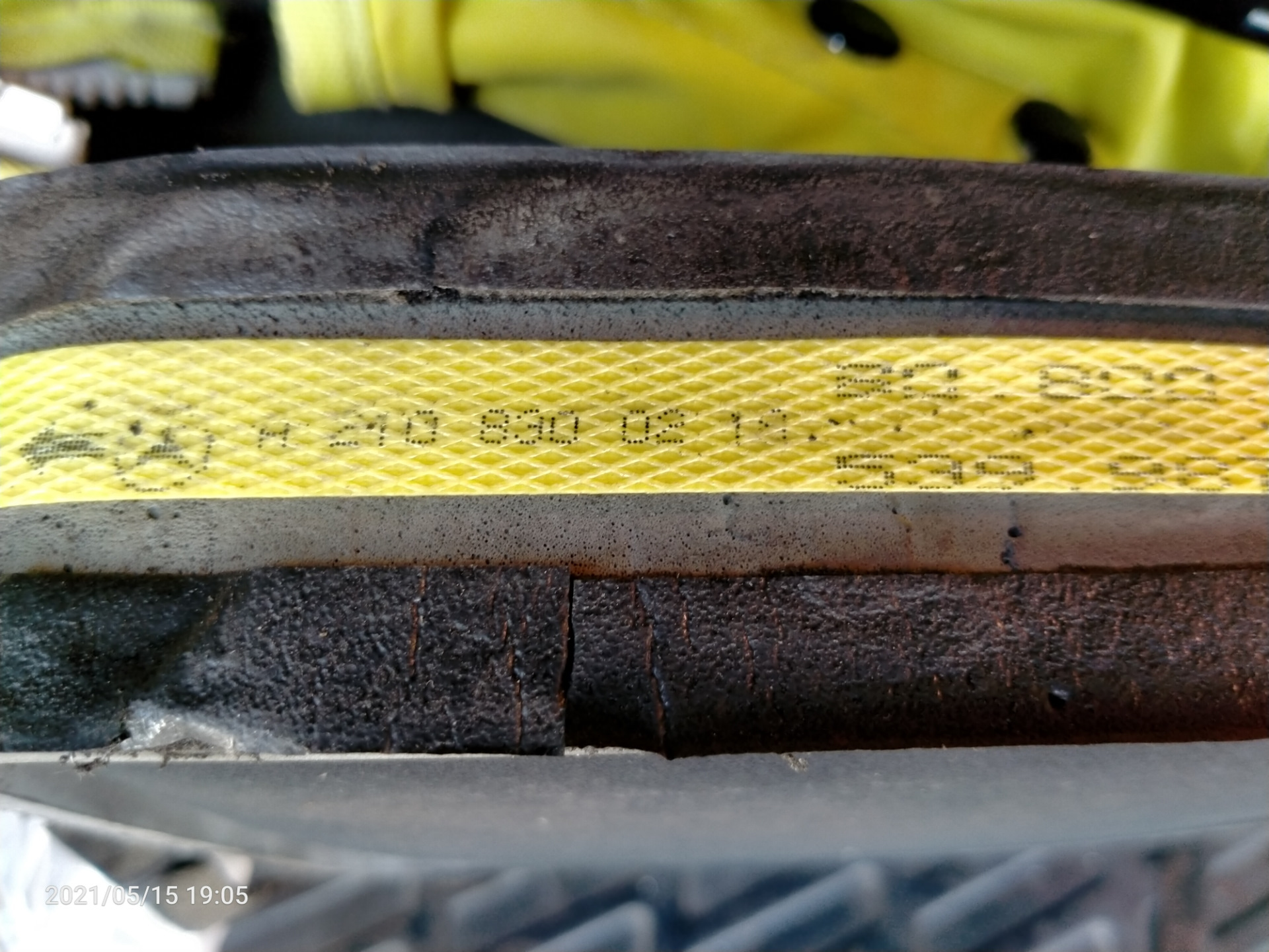

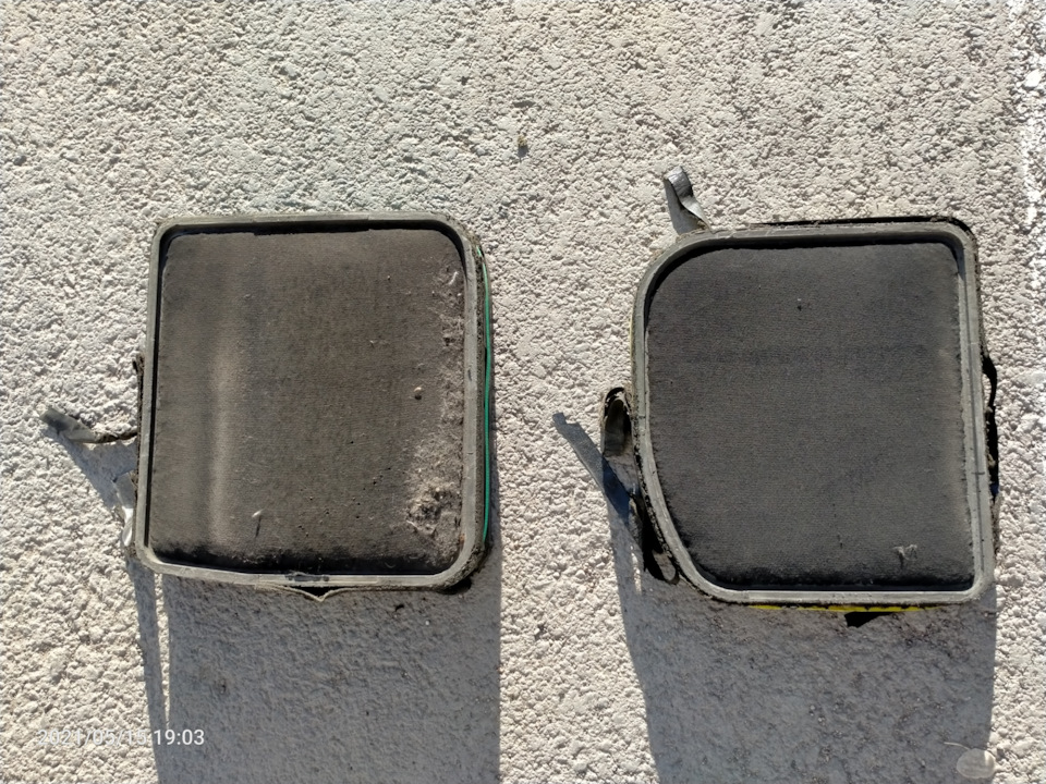

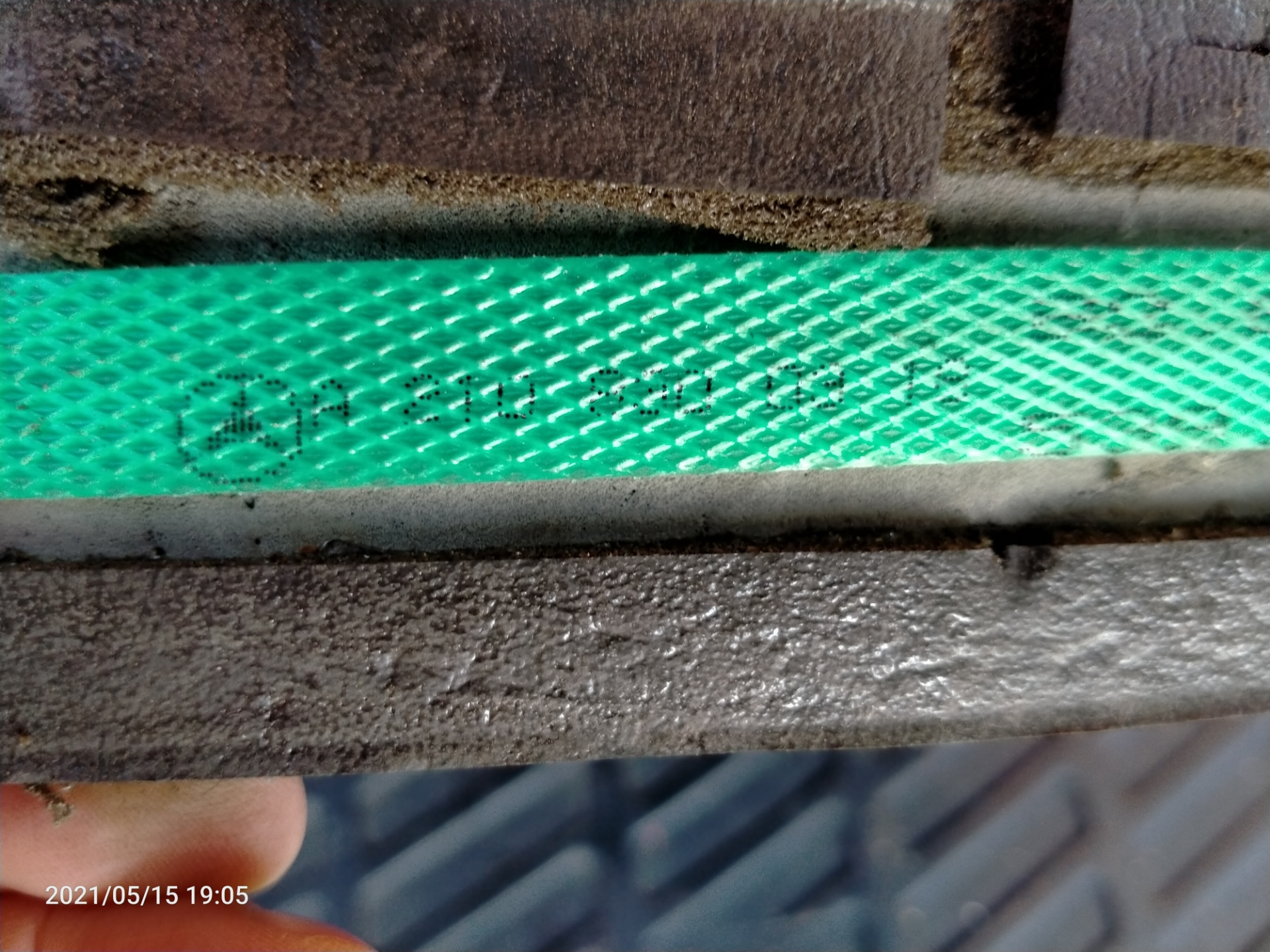

До недавнего времени я считал себя человеком, который все делает вовремя, во всяком случае старается делать вовремя. Исправно менял салонный фильтр, перед зимой. Но все же после замены было ощущение как будто через фильтр легко проходит пыль. присутствовал запах пыли. недавно почитав в интернете информацию о фильтрах, выяснил что у меня в машине имеется ещё 2 фильтра(для системы кондиционирования). Моему удивлению не было границ, вот немцы заморочились, в 90-е устанавливали 4 салонных фильтра в одну машину. Сегодня решил проверить у себя эти фильтра, когда я вскрыл фильтра я был ещё больше удивлен. там стояли родные фильтра с завода… Фильтр датируется 4м сентября 1995 года.
Видимо никто из предыдущих хозяев не подозревали ничего об этих фильтрах.
Посыл этого поста таков. что спустя больше чем 25 лет, этот старенький немец меня удивляет… Возможно для кого то из вас это тоже будет новостью, а для тех кто уже сталкивался вопрос, что устанавливали? Что лучше брать(бренд)? (Кто то говорит, что есть такой формы простые воздушные фильтры), сколько стоит?

Эти фильтра не связаны что климат не климат. Просто на тех машинах с крутилками не комлектовали. Есть датчик под капотом который определяет на сколько грязный воздух и если надо то воздух подается через эти фильтра, или можно самому включить как то так.
Эти фильтры активируются только при нажатии определённой кнопочки и комплектовались только с климатом.

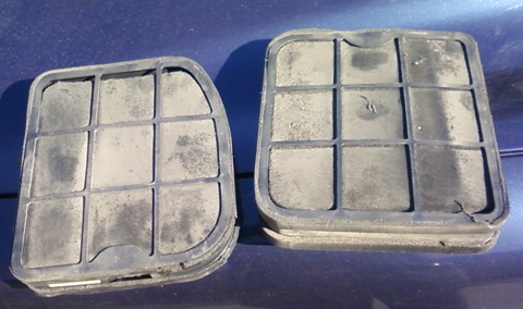

Норм фильтры как обычно Mann или Kneht/Mahle, остальное — шлак. Не надо вспоминать про боши, блю принты, особенно wix и прочий шлак.
Живые угольные в правильном исполнении действительно работают
Всё здорово, а где они стоят? У меня по вину бьется только один фильтр. Рестайл
И где они находятся?)
Над ногами пассажира имеется накладка пластиковая, откручиваешь ее и видишь ближе к центру машины две защёлки(у меня так, говорят разные варианты есть, у меня климат контроль)
Бери фильтрон, там мешочки с углем, у остальных дешевых фильтров просто черноватое покрытие, которое не будет запахи убирать
Он комплектом идёт? Сколько стоит?
Да, тысячи 3-4
4ou
Mann как и ориг отлично убирают запах! Хороший фильтр легко определятся по весу
Ну я смотрел за манн цена вообще космос, что-то около 8 тыс
Ну а остальное мусор
