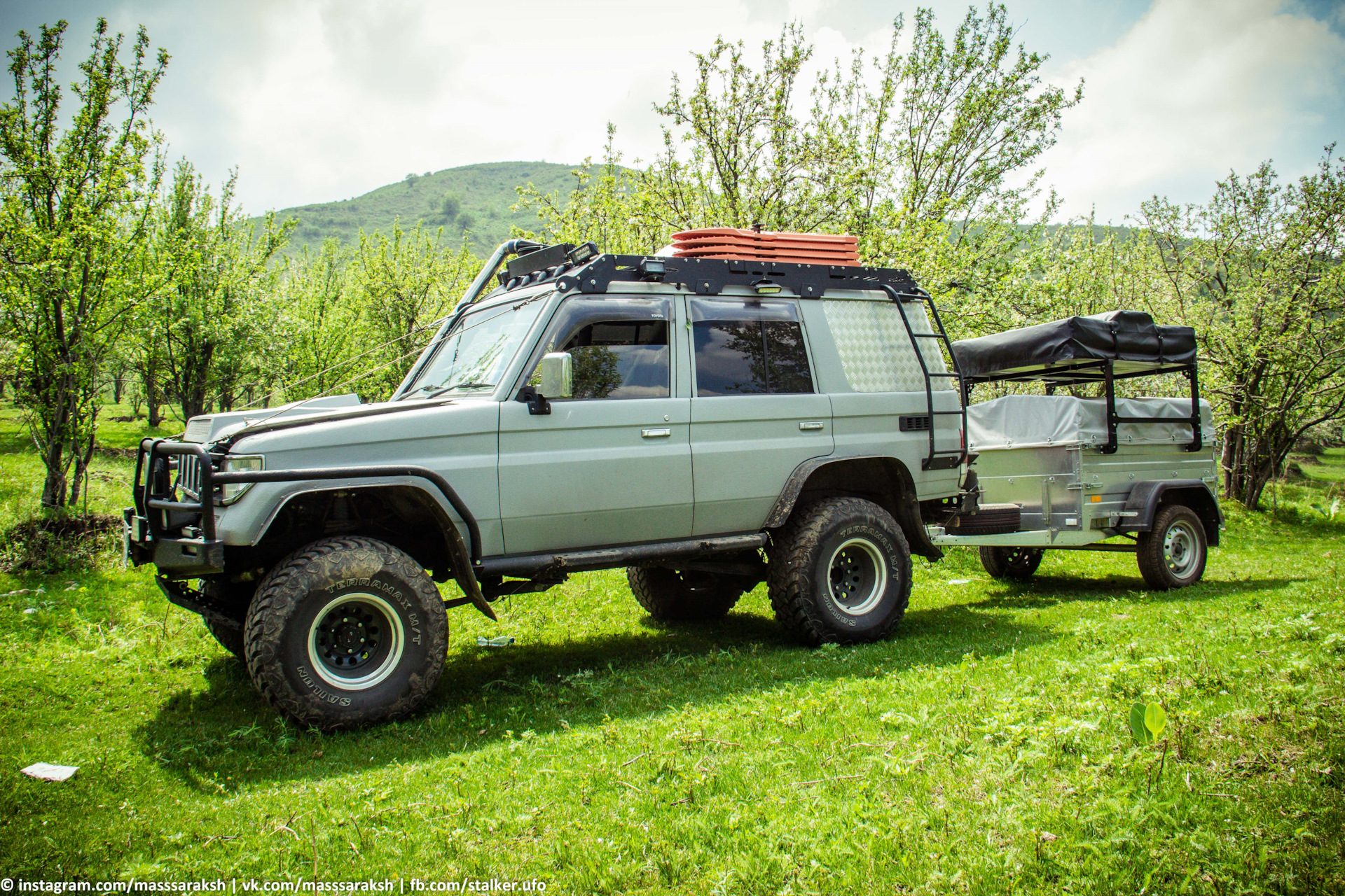

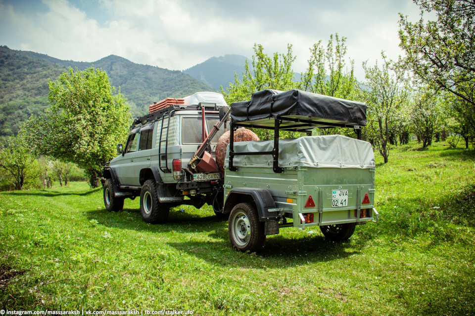

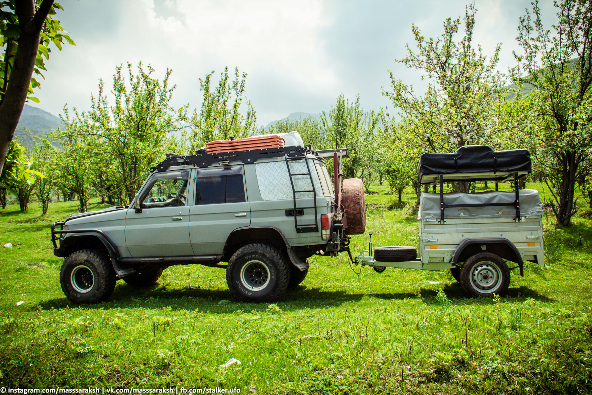

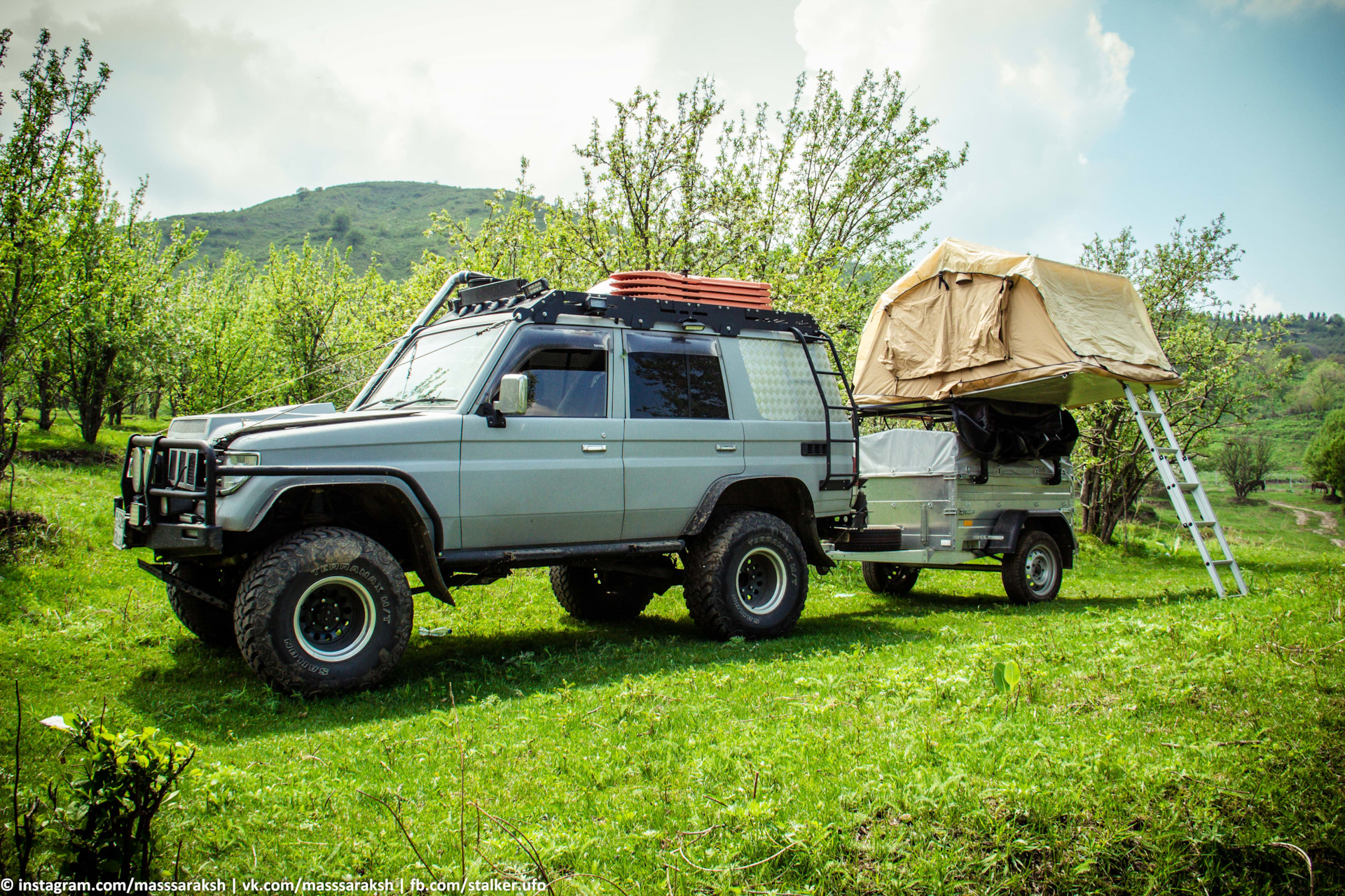

Я долго взвешивал все ЗА и ПРОТИВ покупки прицепа, сейчас перечислю:
ЗА: у меня совершенно нет места в машине, так как внутренний каркас безопасности, весь багажник занимает ящик под инструменты и бак с газом, место есть реально только для меня и штурман и дух пассажиров или нашей собаки, багажник на крыше он как защита крыши, на нем много фонарей, там располагается фильтр воздушный и радиатор кондиционера, сэндтраки и автобокс Yuago для легкого шмурдяка — прицеп даёт неограниченное место для вещей и не надо больше думать взять чуть больше воды или теплое одеяло.
ПРОТИВ: ограничение скоростного режима по трассам (мой штурман только рад), сложность маневрирования и парковки в городе, развороты это отдельная история, проще отцепить и переставить прицеп, сложность при передвижение по бездорожью.
РШЕНИЕ: не смотря на минусы, которые для меня относительны, прицеп мне дает больше возможностей и комфорта для поездок, много места, вес самого прицепа всего 120 кг., довольно крепкая конструкция, колеса R15, продается у нас, в Казахстане, это Российские прицепы.

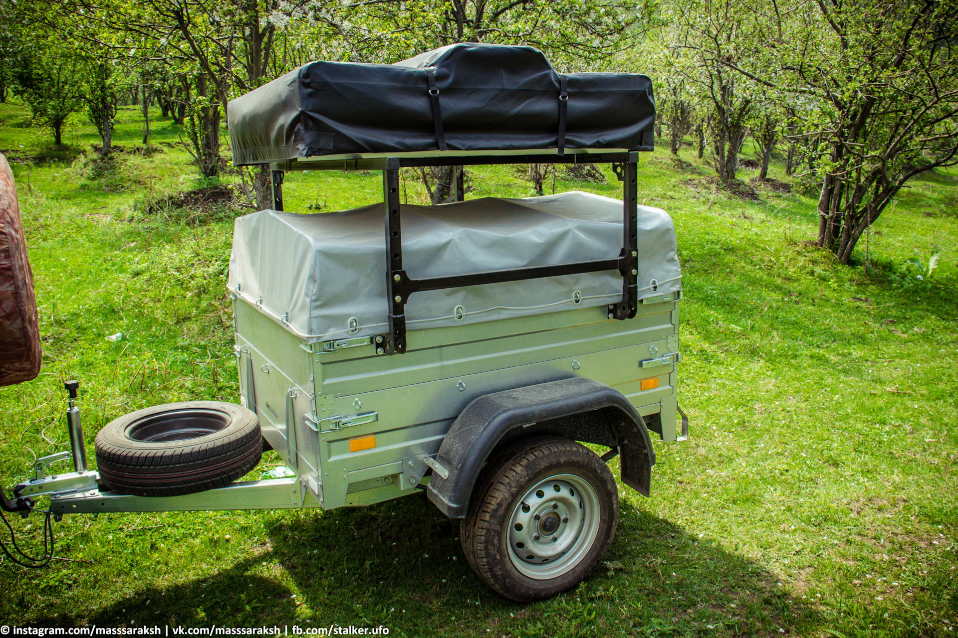

ТЮНИНГ: естественно на прицеп были изготовлены у крепления для установки сверху раскладной палатки бренда Icamper, по сути это полный аналог палаток IRONMAN, в чем-то даже лучше, смущают маленькие колеса, в мыслях попробовать воткнуть 30-ю или 31-ю резину и проставки колеи, так как почему-то во время артикуляции он трет о борта, возможно будут ещё какие-то доработки.

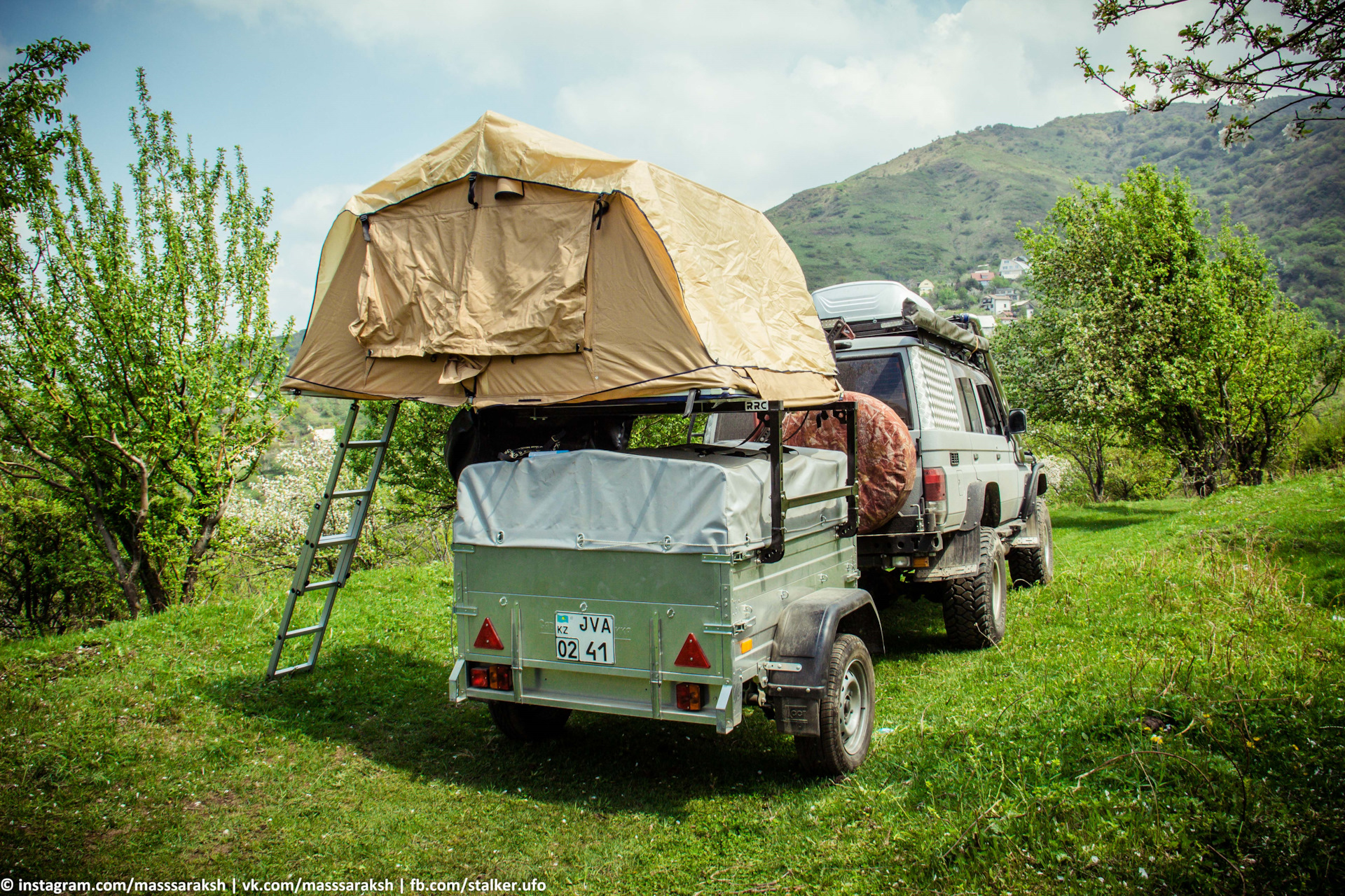

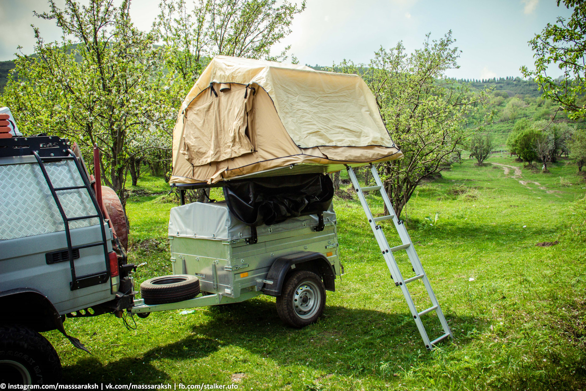

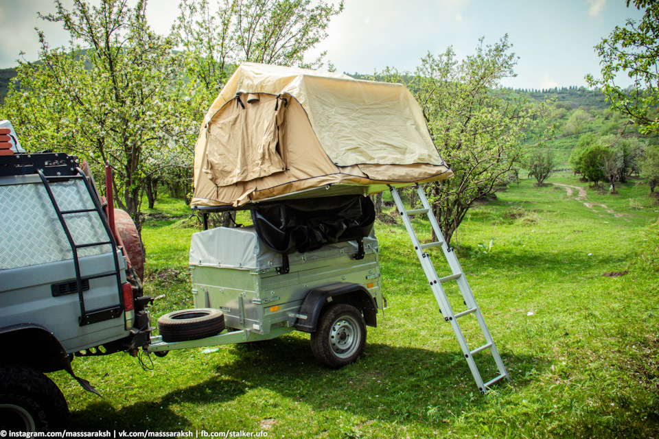

Насколько комфортно в такой палатке спать?
И что с бельём: убираете на переезд или в палатке остается?
Спать нормально, а вот в туалет ходить лучше только трезвому, особенно в горах))
Особенно при ветре.
При ветре и ходить не надо будет, как то само)))
Bobby-ii
Очень удобно и очень комфортно, считаю что наземные не сравняться никогда с такими, вещи все убираю в бокс или машину
Т.е. время на "раскладывание" и "складывание" нужно. Хоть палатку ставить не надо :-).
Мы путешествовали впятером (2+3) на ХС-60, так разложиться — 2 часа и сложиться — 3 часа. Багажник был забит до верху. Час — на то, чтобы всё поместилось. Вода была в ногах у мелких.
Это жесть
Мы по 2-3 дня стояли, затем переезжали. Так что нормально.
Но да, побольше места — было бы и попроще/побыстрее. Или еще чего-нибудь бы положили и было бы еще дольше.

Не нашел в статье, что за прицепчик? Маркировка или модель?

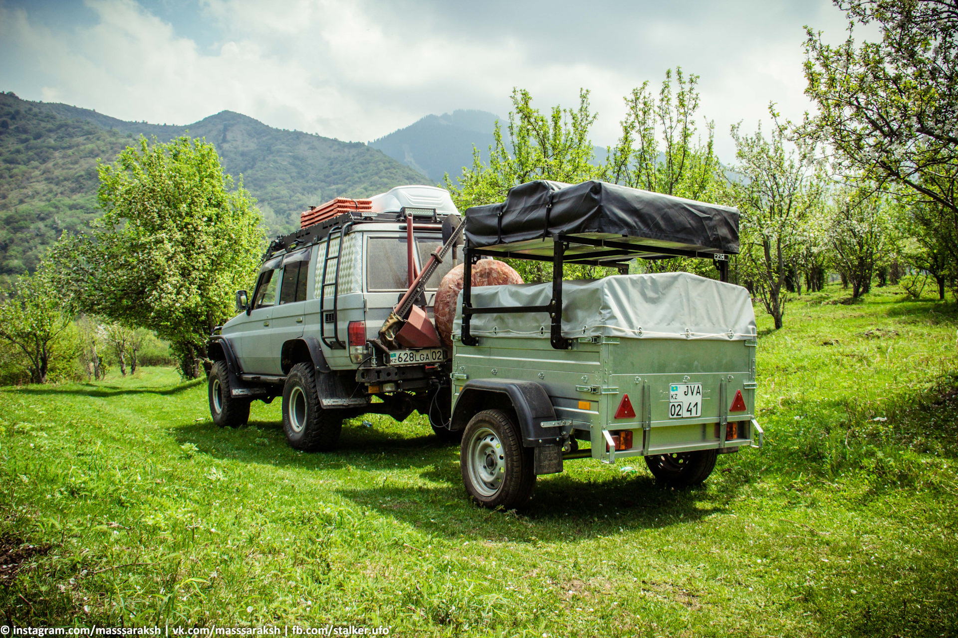

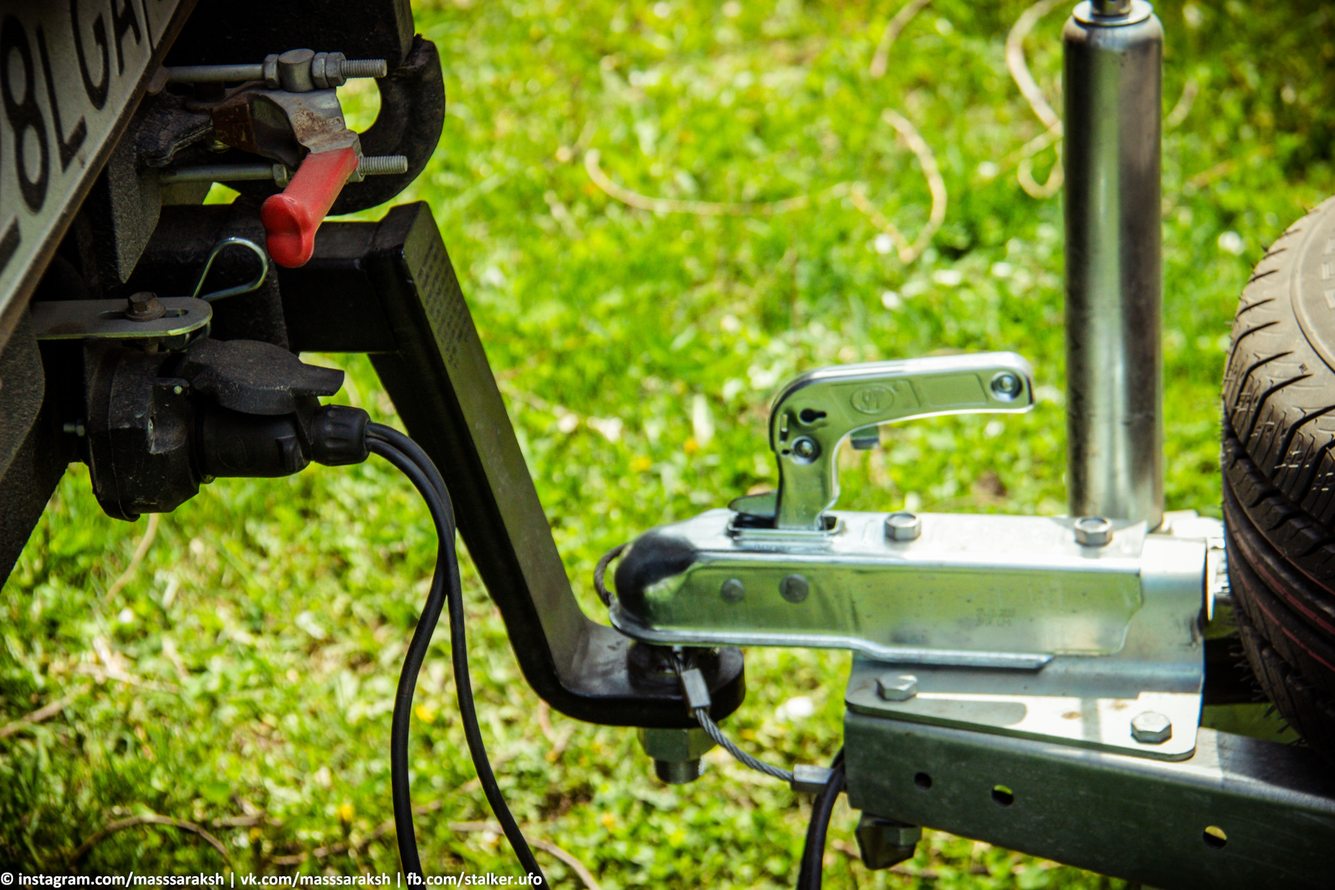

Привет, я тут уже несколько раз ездил с прицепом УАЗ-8109, в том числе в жесткое бездорожье. Вижу неизбежные проблемы в данной конфигурации:
1. Обязательно исправить фаркоп с таким большим опуском. Рычаг получается дикий, надо его убрать. Желательно добиться прямого крепления. Если поднять прицеп сантиметром на 10-15, острота проблемы снизится.
2. Страховочный трос куром на смех. Только цепь с крупным звеном и запас карабинов под это звено. Страховка должна крепиться не за фаркоп, а за основной бампер.
3. Подвязать штекер фаркопа стяжкой/карабинчиком к фаркопу, чтобы при выпадании штекера из розетки (а это неизбежно случиться) штекер не разнесло об асфальт, камни, а он остался привязанным к фаркопу.
Да, пункт 2 очень важен. Даже не с точки зрения безопасности по трассе (а это важно) но и на случай, когда слабую конструкцию все-таки оторвет и ты сможешь как-то привязать прицеп цепями к бамперу и добраться до ремонта.
Три пункта выше из моего опыта. Наверняка еще многое можно сказать про слабость самого прицепа, но такой проблемы у меня не было.

Я бы сказал, что надо 2 страховки. Одна из них — на случай соскакивания сцепного у-ва (короткий тросик), вторая — на случай обламывания фаркопа (что мало вероятно).
Если делать только большую страховку, то если соскочит сцепное, то не просто будет прицеп мотать, а есть вероятность, что и тебя скинет с трассы. Так что только большую делать тоже нельзя.
Я у себя расчитал длину цепей т.о., чтобы при обламывании фаркопа он повис на цепях. Там зазор типа сантиметра, но висит.
В том то и дело, что надо, чтобы сильно не болтало. Даже если сантиметров на 10 будет дышло болтать — уже не хорошо.
Ну так мы про аварийную ситуацию говорим, когда сорвало фаркоп на дороге. Надо тут же остановиться и исправить ситуацию. Никто ж не предлагает далеко так ехать. Хотя я ехал по грунтовкам километров 10 с оторванным фаркопом, привязав прицеп цепями, но там скорость минимальная была.

а каркас подпалаточный — он внутри прицепа тоже есть? или только то что видно снаружи?
только снаружи, маловероятно, что сломает борта
выглядит не очень надёжно, всётаки раскачка на неидеальных дорогах …
не думаю, что ему, что-то будет
тебе там видней)
Эксплуатация покажет

От климата зависит. В тёплом климате и палатки достаточно.
Ну и в палатку можно подогреватель поставить на газу
Можно. Опять таки, если разово. Можно и костёр. Можно и перетерпеть. Но не в -20С.
Плюс эти системы не дёшевы, расход газа, нужен теплообменник, а если дождь и ветер, то и вообще аллес.
Так что если за полярный круг соберетесь …
НУ наврятли я в минус 20 поеду ночевать в палатке)
Фотосессия в снегах была. Там явно не плюс был.
Мало ли куда занесет.
Но в общем и целом: если погодные условия хорошие, то палатка рулит. Если плохие, то палатка — это выживание.
Если жарко, то автодом — примерно так же, как палатка при плохих погодных.
Надеюсь, чутка ясности добавилось.

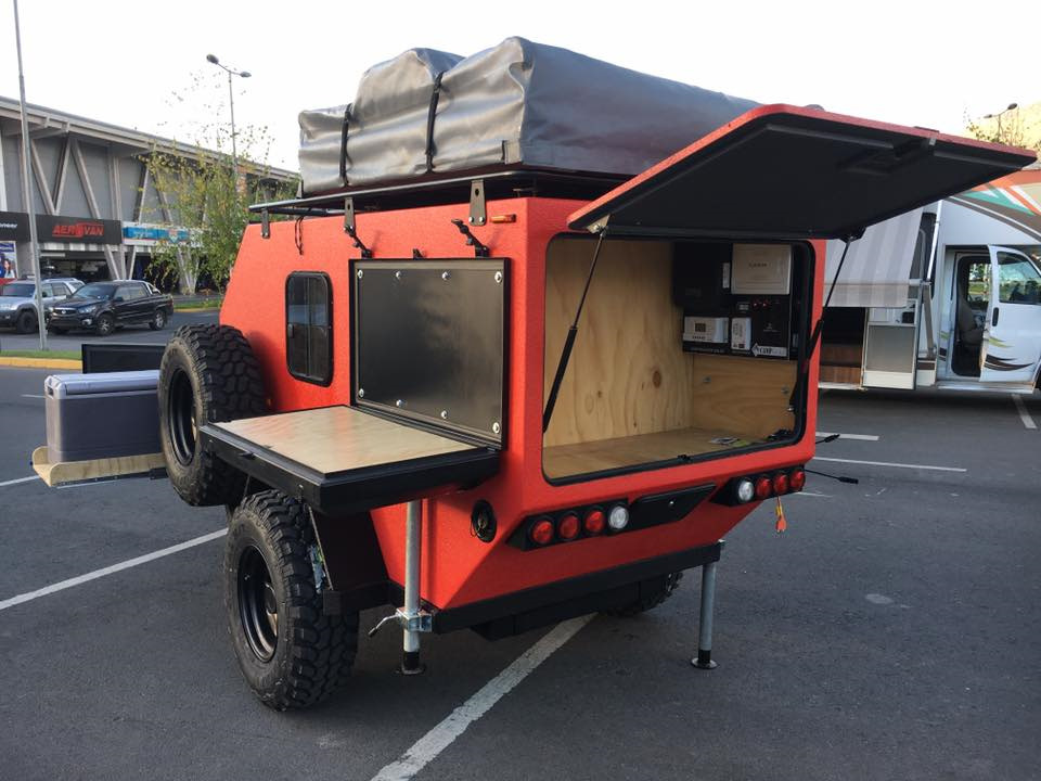

Я думаю после нескольких поездок станет вопрос о таком малыше:
Совершенно верно, этот прицеп, временно решение, пока проектируют, продумываю кемпер, ну и потом его изготовлени
Я паралельно с сборкой своей 08, уже 3 годо проектирую и каждый раз все новые приколы выпливают.
Хочу все впехнуть в 3.5м пока не очень выходит)))
согласен, нюансов много, пока только понял с примерной формой) и что по весу хочу уложитсья в 500 кг
500 можно но это алюминий и канешно ценник 9999999, для офроуда толтко каркас, и того 100% выйдеш за 500.
Я думаю 600-700
ещё используют авиационную фанеру, крепкая и легкая
MASSSARAKSH
Хорошая мысль. Надо кемпер сделать — меньше пачкается всё. Особенно, если трасса мокрая.
Из мыслей — сделать его в размер ТЛК по высоте/ширине для аэродинамики.
Ну и возможность быстро принять горизонтальное положение (без "строительства") дорогого стОит.
Сильно большой тоже таскать нет желания
Меньше не особо получается. Основной размер — длина человека.
Ну и посидеть тоже хочется иногда. Вот и получается 1.5х2м и 1.5 в высоту от пола прицепа. Вряд ли меньше.
Я думал — считал — прикидывал: меньше "газели" не получается. Лучше — ПАЗик :-). Но уж больно здоровый.
Еще хороший вариант видел как раз в ТЛК: снизу — выдвижной ящик — кухня, на уровне стёкол — лежак. Если вдвоём, то можно весьма оперативно перемещаться. Вопрос собаки.
То, что в кузов ставится, тоже не особо оптимально. Пр-ва салона и ящика разделены.
По поводу ящика в прицеп — тоже не айс: если прицеп "загнёт" — может в кузов упереться. Вот "гармошку" бы как у "Икаруса" :-).
