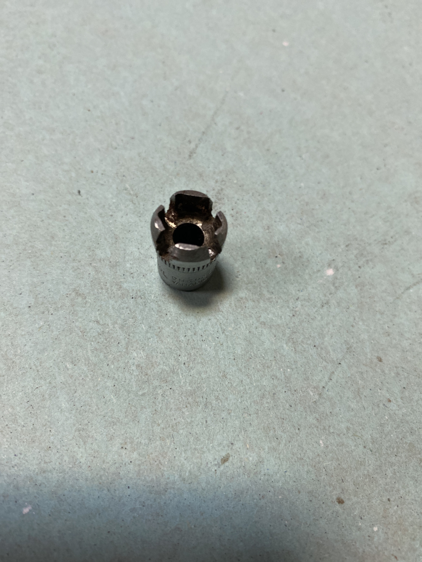

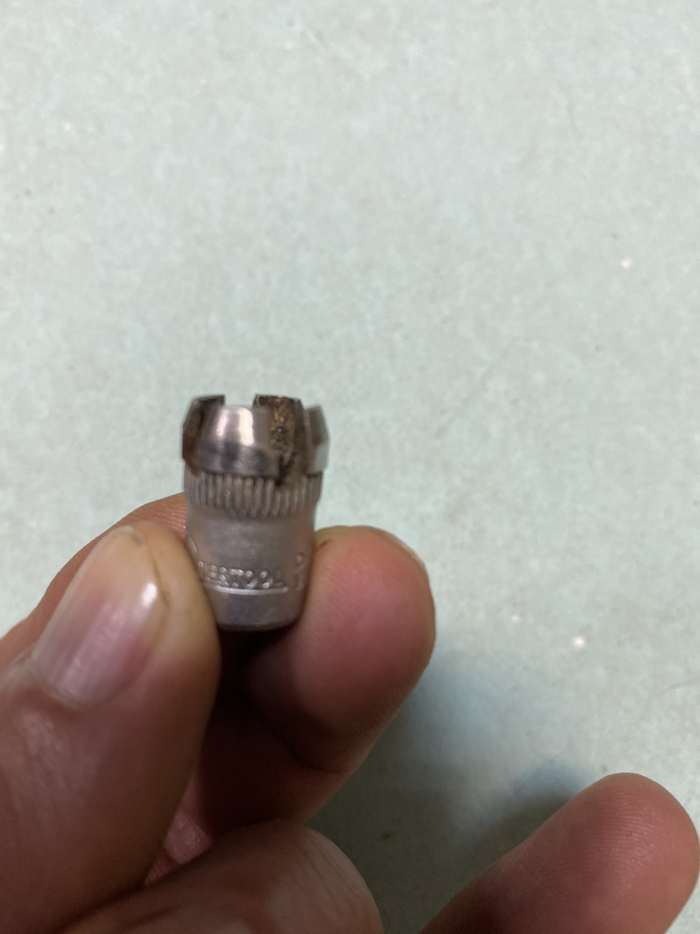

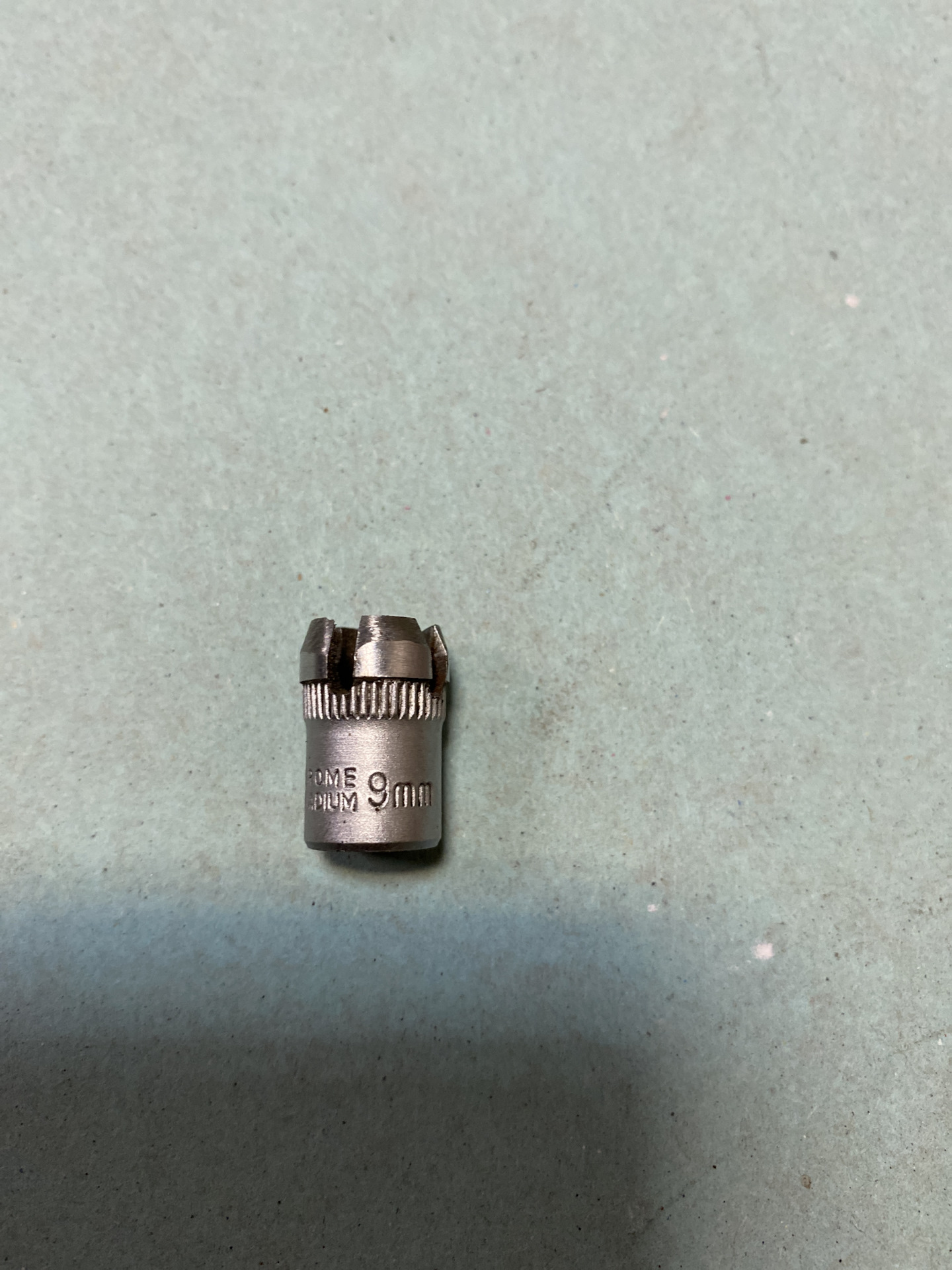

Эта гаечка с тыльной стороны фары внизу напротив отражателя дальнего света
Вот такой
А примерно уточните где эта гаечка. Спасибо
Дальний регулируется. Там в фаре есть специфичная пластиковая гаечка. Если взять зеркальце то её можно увидеть. Для этого я сделал специнструмент из головки на 9
