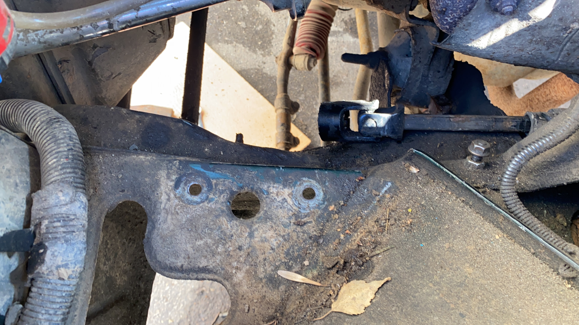

Наверное, многие помнят, что рулевой редуктор я уже менял. Но яж машину пользую по назначению. И где то еще в октябре 2020 я ехал по полю и шваркнулся об камень. Далее начались щелчки и, как оказалось, это рулевой редуктор. Лопнуло нижнее ухо крепления. Ну, так как в запасе был еще один, я его в багажник и продолжил ездить. Зимой езжу мало, так что норм. Решено было далеко не ездить, дабы если что, то решить вопрос быстро и по месту. Но не тут то было. Это как то не наступало… Точнее наступило оно в самый подходящий момент. Правда, джип всегда довозит до дома. И рулевой редуктор "хрустнул" окончательно прям у дома. Подъехал я к дому, редуктор сделал так: "ХРЯСЬ" и все, руля не стало. Оборвало болты крепления. А надо было еще запарковаться. Но благо есть лебедка, которой я повернул колеса и спокойно запарковался.
Но делать сразу у меня не вышло. Ибо два дня шел дождь, а на выходные меня ждал Питер и друг, который уже там готовил поляну.
serjo31rus дружище, спасибо за теплый прием и афигенную атмосферу!

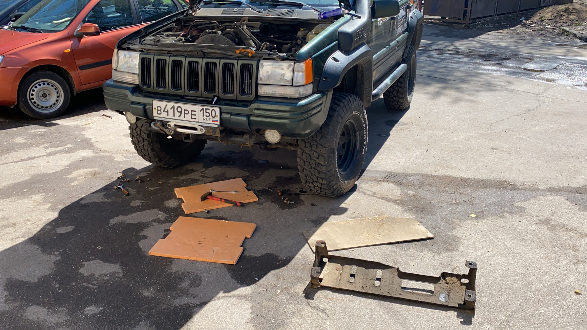

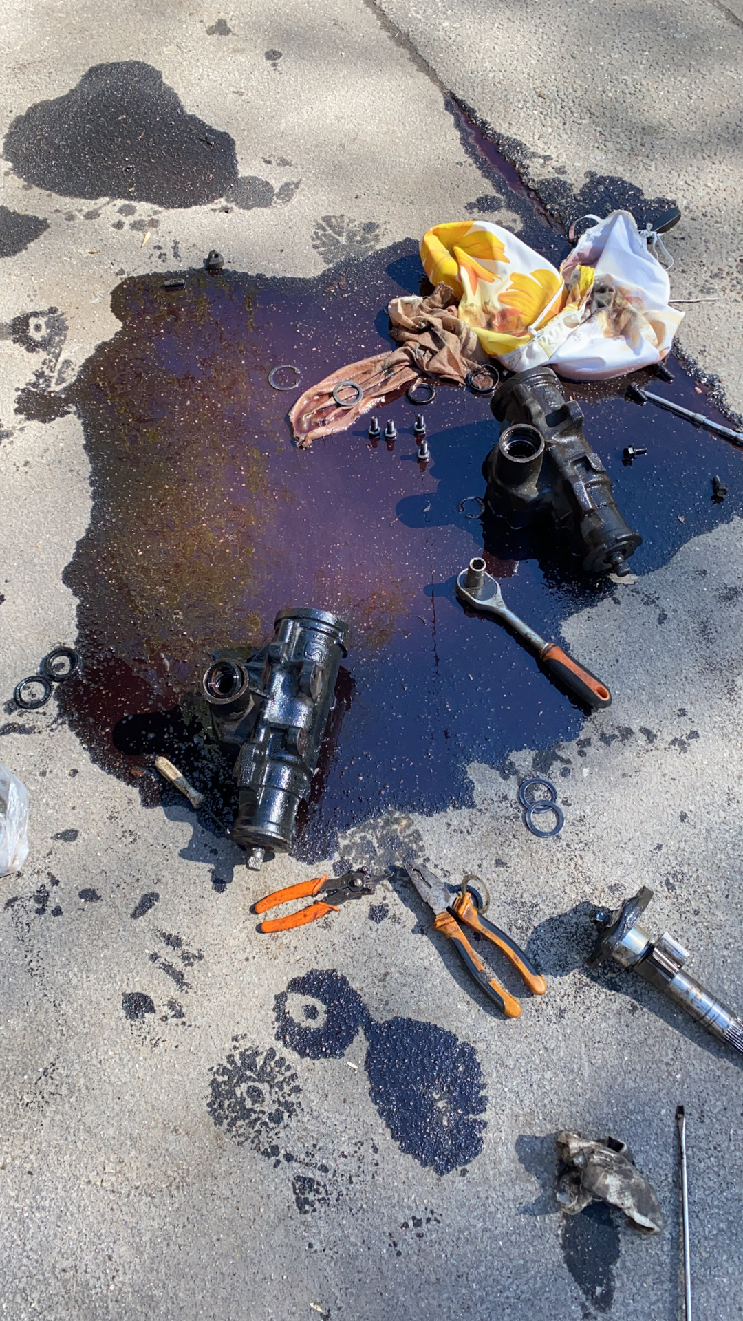

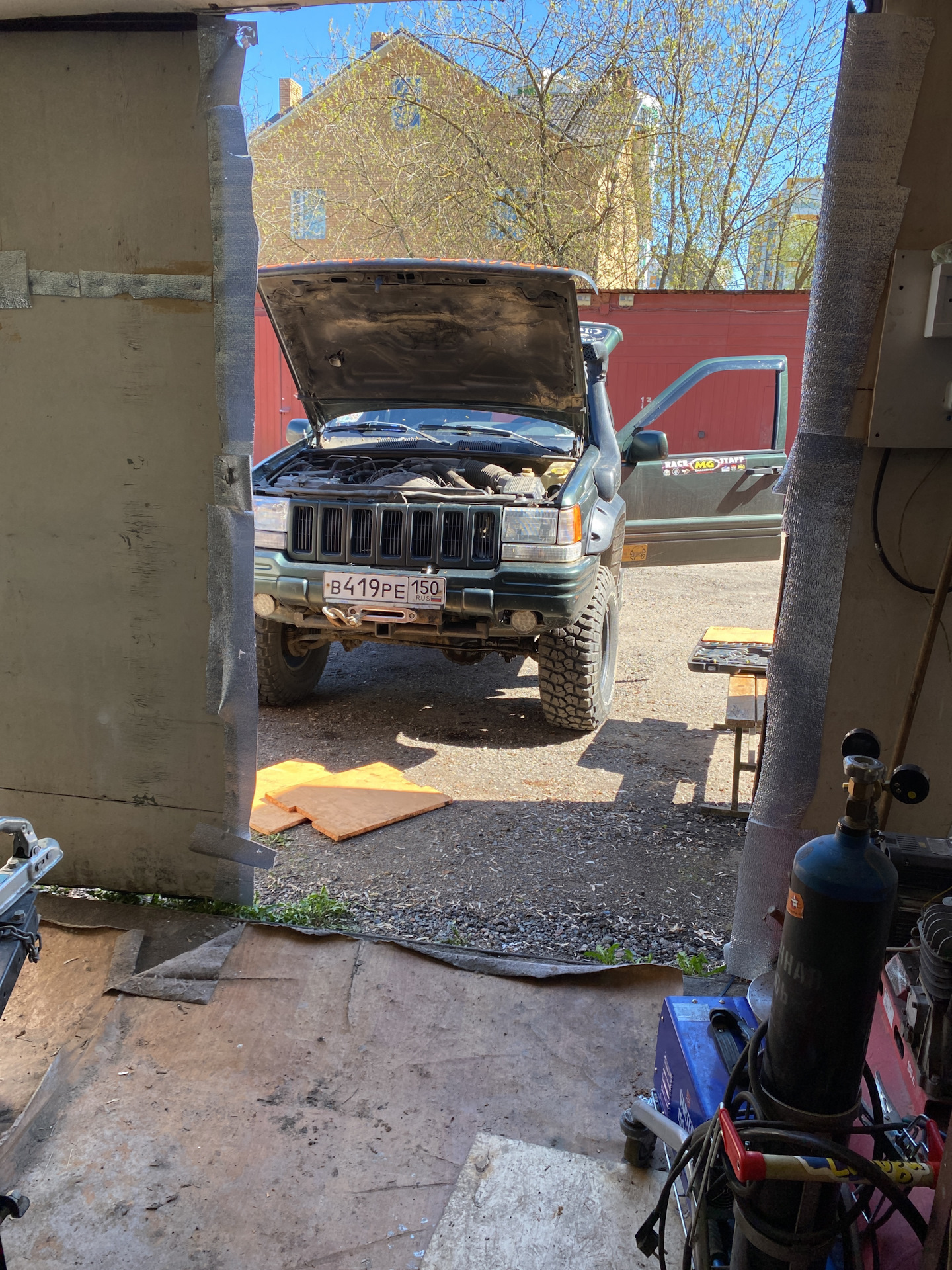

Ну, а по приезду из питера я таки решил залезть под Умку и поменять таки рулевой редуктор. Но снова "что то пошло не так" ©. Поменять то я его поменял, но благо я ничего особо не собирал обратно. Как оказалось он течет как … (тут сами думайте) :)))))

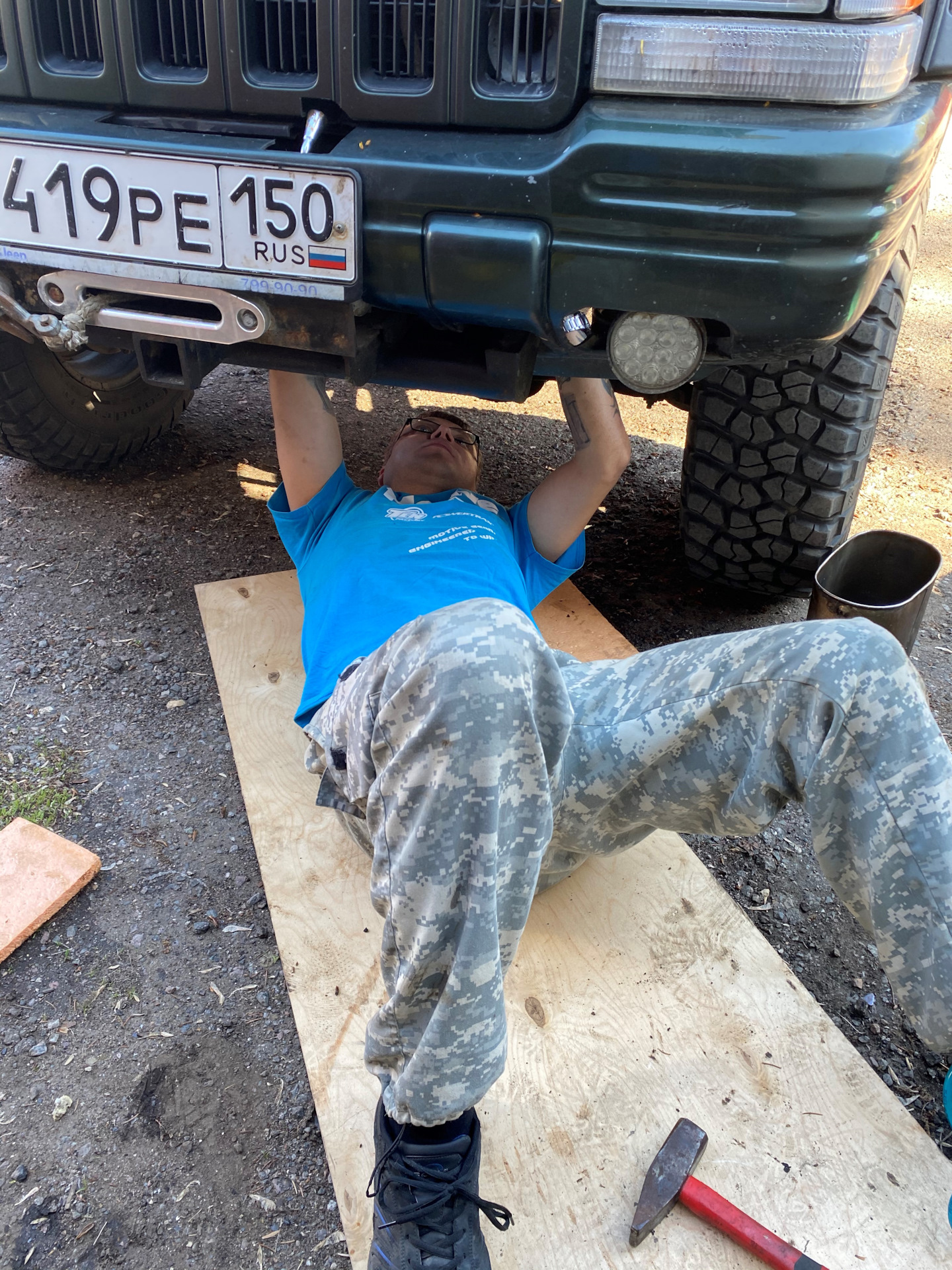

Снят старый был примерно за час. Ибо двойная защита, окислившийся болт. Да и на земле как то не особо удобно.

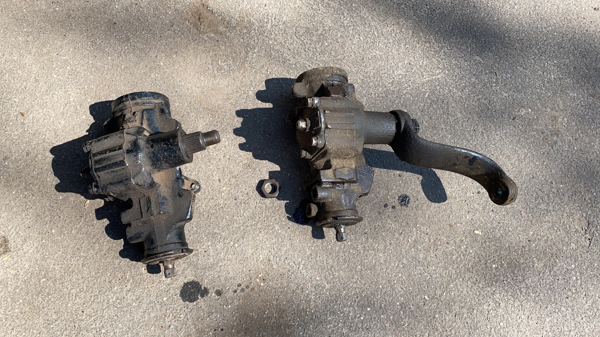

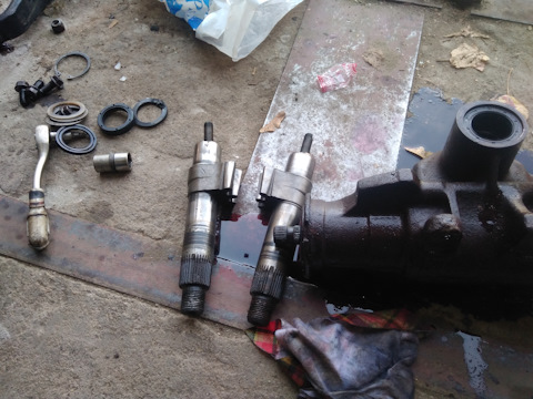

Потом, естественно, я попытался из двух собрать один. Да и сальников я с Волговского редуктора набрал по 17 рублей 5 штук. Которые, в итоге, не подошли вообще. Так что, если будете их ставить — лучше не надо!
Процесс переборки описывать не буду. Теоретически не сложно.
В итоге я его три раза снимал и три раза ставил. Но итог один — жду нормальный ремкомплект, а пока, как временное решение, поставил б/у, но нормальный. Благо хороший человек как раз разбирает похожего и мне достался рулевой редуктор с него:
С учетом того, что я их уже ставлю/снимаю очень быстро, внедрил я его очень быстро. Да с пневмоинструментом в гараже еще быстрее вышло.
