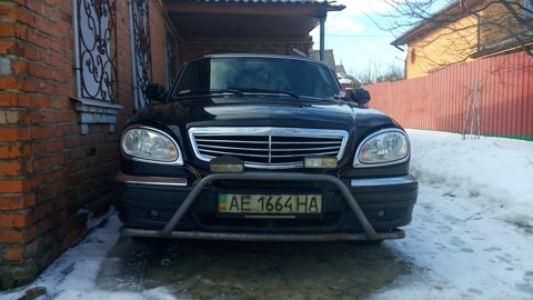

В общем, на днях, выскочил я с утра и быстро в машину, чтобы ехать …
Вставил ключ, завёл … и понеслось … обороты — поднялись до 1400 об/мин. вроде, как и должно было быть … но … понеслось, через минуту — 2000 об/мин, 2500 об/мин … в общем, на 4500 об/мин я заглушил машину.
Подумал, нужно завестись ещё раз … попробовал — получилось, с выжатой педалью газа в пол — отпустил газ, машина перешла на … 2.5 свечи … и через пол дня — я решил, что уже никуда не спешу.
В общем, после этого — пошёл я по делам пешком, когда вернулся — решил, что больше на сегодня не буду заниматся машиной.

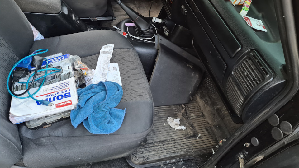

Пошёл второй день, это — суббота, я радостно … с утра проснулся и решил — может произошло что-то хорошее и машина — самопофиксилась … НО — сегодня, я уже — даже завестись не смог, вернее смог — но сразу глох, все датчики — сходили с ума, при подключении компьютера — включался самопроизвольно бензонасос, показывались ошибки — практически всех датчиков … и в общем — всё было очень и очень плохо …
Решил — последнее, знаю, что бывает, что вода попадает на ЭБУ, открыл его посмотрел — всё сухо.
Открутил его, снял разъем — все хорошо, надел разъем … подумал — снял разъем и … перевернул ЭБУ и разъем и … УЖАС ! — оттуда вылелось около 50-100 гр. воды …
А-а-а-а-а-а ! — откуда ? — знаю, что где-то протекает, как вариант — думаю, что течёт резинка — лобового стекла.
Высушил, заизолировал — завелся … и Да-да-да-да ! — всё отлично !
